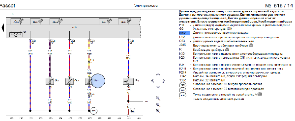

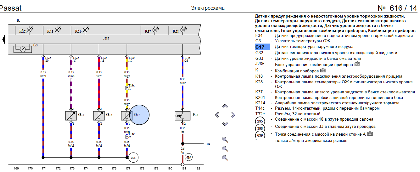

Подскажите пожалуйста, куда подсоединяется другой конец провода датчика внешней температуры (тот что за решёткой радиатора)?
Сначала долго "думал" и выдавал либо +- верную а иногда выдавал -45 , а сейчас вообще прочерки. датчик поменял толку нет, проводку от датчика до места входа в общий жгут проверил, обрыва или перетертости нет

Сообщение Ksandr » 29 мар 2022, 12:59
Stanislav 1978 писал(а):А физически где находится этот разъем?
Вы схему смотрели? На ней русским по белому написано где находится 14-контактный разъём.

Сообщение Stanislav 1978 » 30 мар 2022, 07:38
Подскажите пожалуйста , А где находится этот T14c разъем?

Сообщение Alemania » 31 мар 2022, 10:28
На схеме написано рядом с передним бампером.
Где то на лонжероне под воздуховодом.
Т14 означает разъём на 14 пинов.
Сообщения: 4393
Re: Датчик Внешней Температуры
Сообщение Alemania » 31 мар 2022, 10:29
А вообще по схеме он идёт в приборку. Имеет смысл звонить от датчика до разъёма и пооом до приборки
