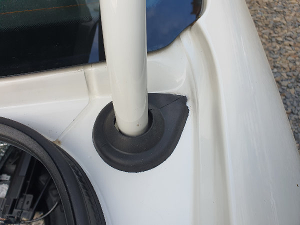

Стандартная тема: вода в багажнике.
1. МАНЖЕТЫ (3C5827359C) - заменил
2. Дренаж - прочистил
3. Сделал "краштест" и по записи, на телефоне, понял что вода сочится из под этой втулки
Вопросы:
1. Какой у нее номер(не смог найти)?
2. Ее при установке стоит каким-либо герметиком обработать?

Такая же фигня,причем именно с правой как на фото. Решите-дайте знать пожалуйста, как

Я выше указал, что проблема не в 3C5827359C(она заменена). Течь идет между втулкой и корпусом автомобиля. Вот видео из багажника: https://dropmefiles.com/0uZIA

Сообщение swbb » 24 ноя 2022, 22:12
obtim писал(а):...что проблема не в 3C5827359C(она заменена)...
Там есть проблема с установкой - крепежи (крепления самой 3C5827359C к втулке).
Я тоже изначально установил и думал что всё норм. Но через некоторое время опять начало подтекать. Потом просто заново снял 3C5827359C и увидел, что при установке плохо закрепилось. Пришлось новую 3C5827359C покупать - т.к. мелкие детальки при установки и снятии деформировались и не закреплялись плотно с втулкой, из-за этого течь опять появилась. При установке новой 3C5827359C - более внимательно и с осторожностью (что бы все крепления встали на место) установил. Проблем нет с 2019 года (переодически только дренаж прочищаю) с течью и водой в багажнике ;)
