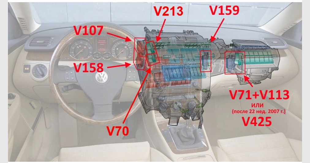

Ребята всем привет, имеется Passat B6 2.0 FSI, проблема с двузонным климат контролем, левая сторона дует холодным, справа теплым, выбивала ошибку по датчику, "датчик температуры, внутри салона, пространство для ног" показывал этот датчик, что в салоне 90 градусов, заменили этот датчик, проблема не ушла, далее, решили проверить сервоприводы, заслонки печки, показывает по "Васе", не работает привод под номер "V158", заменил, проблема ушла, что с слева что, справа дует горячим при измении температуры, но спустя месяц, опять такая же фигня, слева еле теплый, ставишь на 27 градусов уже погорячее, хотя в первый раз, было, до замены привода V158, во всех положениях, что 27 градусов ставил, что 28 дуло холодным, проверил "Васей", горит ошибка по приводу "V213", куда копать? что делать, в чем проблема

Вот картинка
