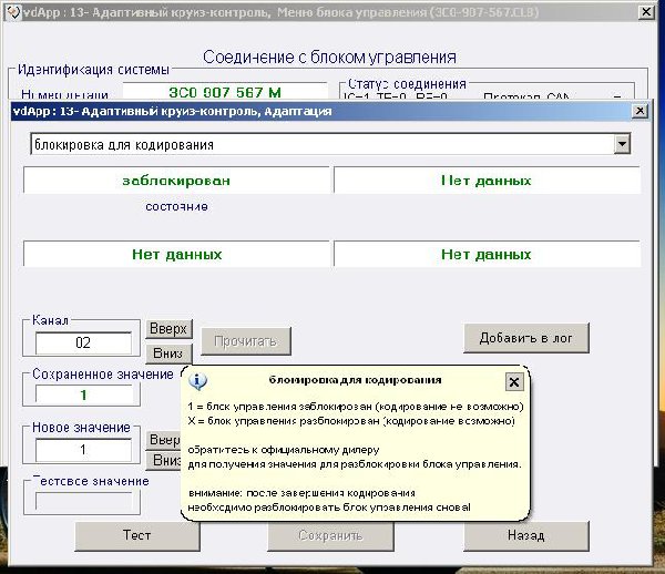

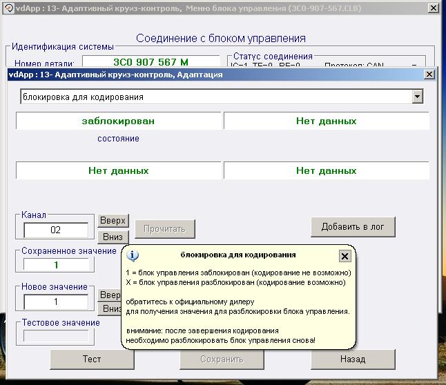

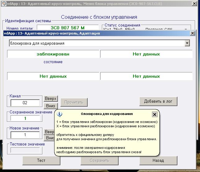

Проблема следующая: перестал работать круиз, на приборке во время движения вместо одометра значек круиза с восклицательным знаком, в блоке двигателя ошибка 001384 Переключатель управления круиз-контролем P0568 - 000 - Недостоверный сигнал. В блоке круиза - 00235 - Клавиша включения адаптивного круиз-контроля-537 - 008 - нелогичный сигнал.
Поехал к чудо-специалисту, который за 4 часа смог определить только то, что диагностика видит все нажатия и положения рычага круиз-контроля.
Но после этого визита в блоке двигателя добавилась ошибка 005703 - Проверить кодирование/модификации блоков управления трансмиссии. И я увидел, что в кодировке круиза стоит "механическая трансмиссия" а у меня "робот". При попытке перекодировать Вася сообщает, что "перед кодированием блок управления должен быть раскодирован через канал адаптации", а в адаптации, при выборе пункта "блокировка для кодирования" сообщает "1 = блок управления заблокирован (кодирование не возможно) Х = блок управления разблокирован (кодирование возможно) обратитесь к официальному дилеру для получения значения для разблокировки блока управления". Где мне взять этот код?

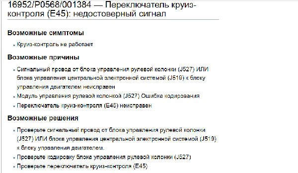

Stavr46 писал(а):К сожалению не прояснилось. там нет ответа на мой вопрос

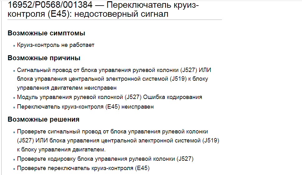

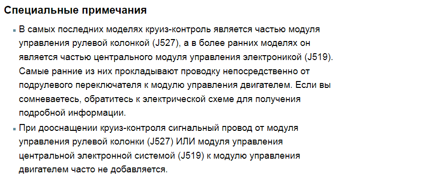

Вот что пишет Ross-Tech по этому поводу.

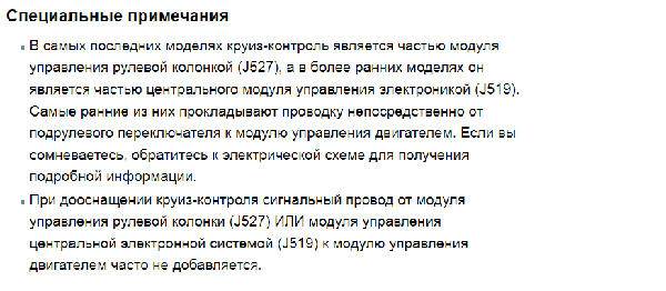

Сообщение Ksandr » 05 мар 2023, 15:57
Там еще чутка есть.

За инфу спасибо! Покумекаю... Но сейчас главный вопрос - как вернуть мою кодировку в 13 блок? Кодирование заблокировано, чтобы разблокировать - нужно в адаптации ввести какой-то код. Где его найти?

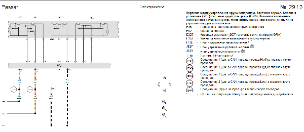

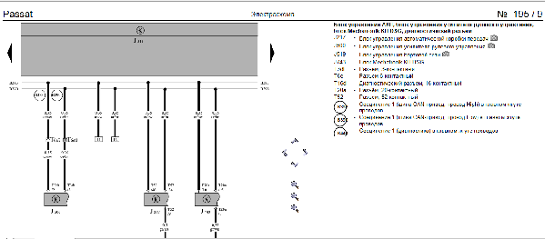

Сообщение Ksandr » 05 мар 2023, 17:46

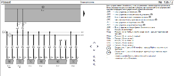

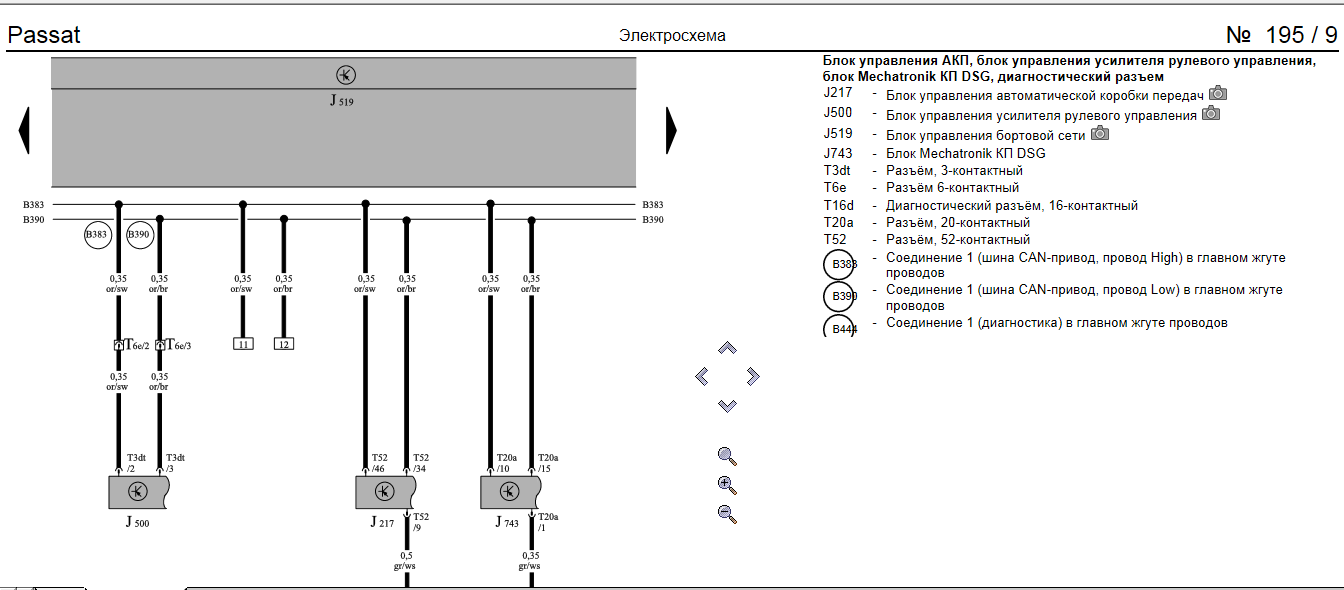

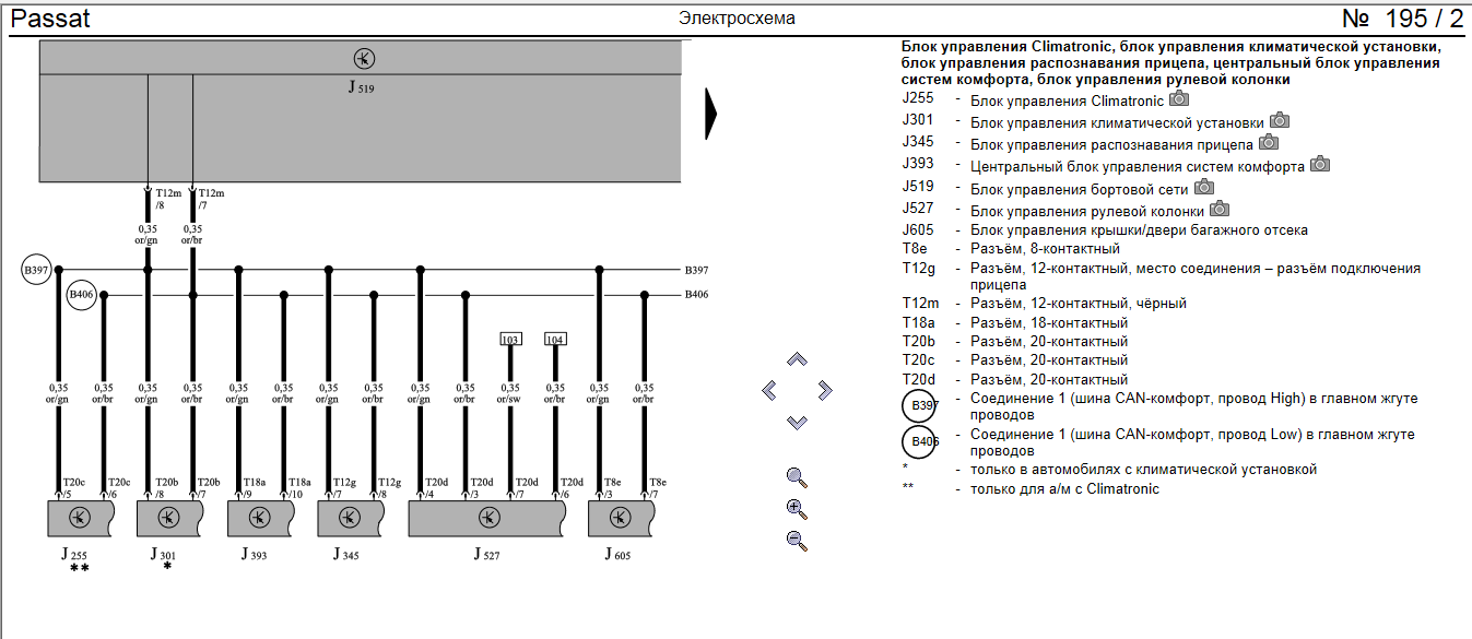

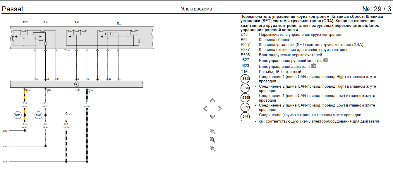

Могу предположить, что где-то обрыв по can шине между блоками двигателя и блоком рулевой колонки. И может быть поэтому не дает кодировать. Схему подкину.

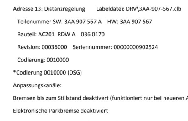

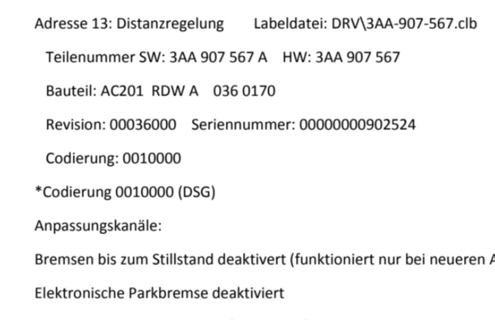

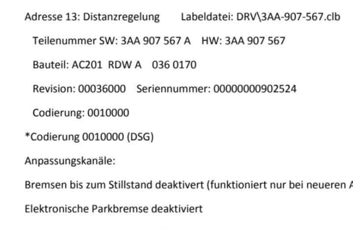

Stavr46 писал(а):За инфу спасибо! Покумекаю... Но сейчас главный вопрос - как вернуть мою кодировку в 13 блок? Кодирование заблокировано, чтобы разблокировать - нужно в адаптации ввести какой-то код. Где его найти?
Кодировка у Вас верная для DSG (Роботизированная коробка тоже 0 должно стоять как и механика ) Пару скринов из документации прилагаю.
Для разблокировки кодирования нужно сперва ввести пин после которого становится доступна адаптация с 1 по 8 канал, далее ввести спец код в адаптации канале 02 для разблокировки возможности кодирования.

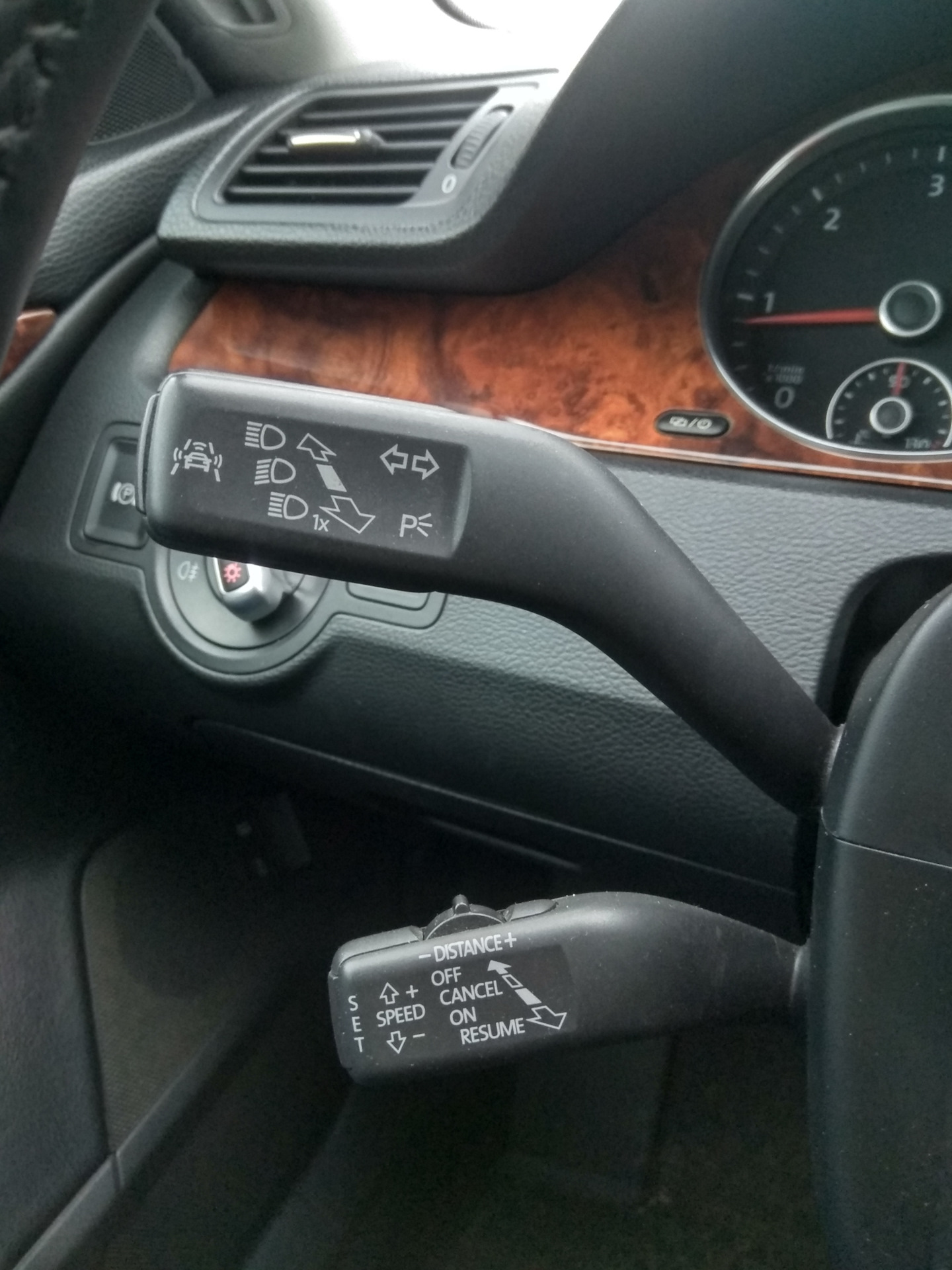

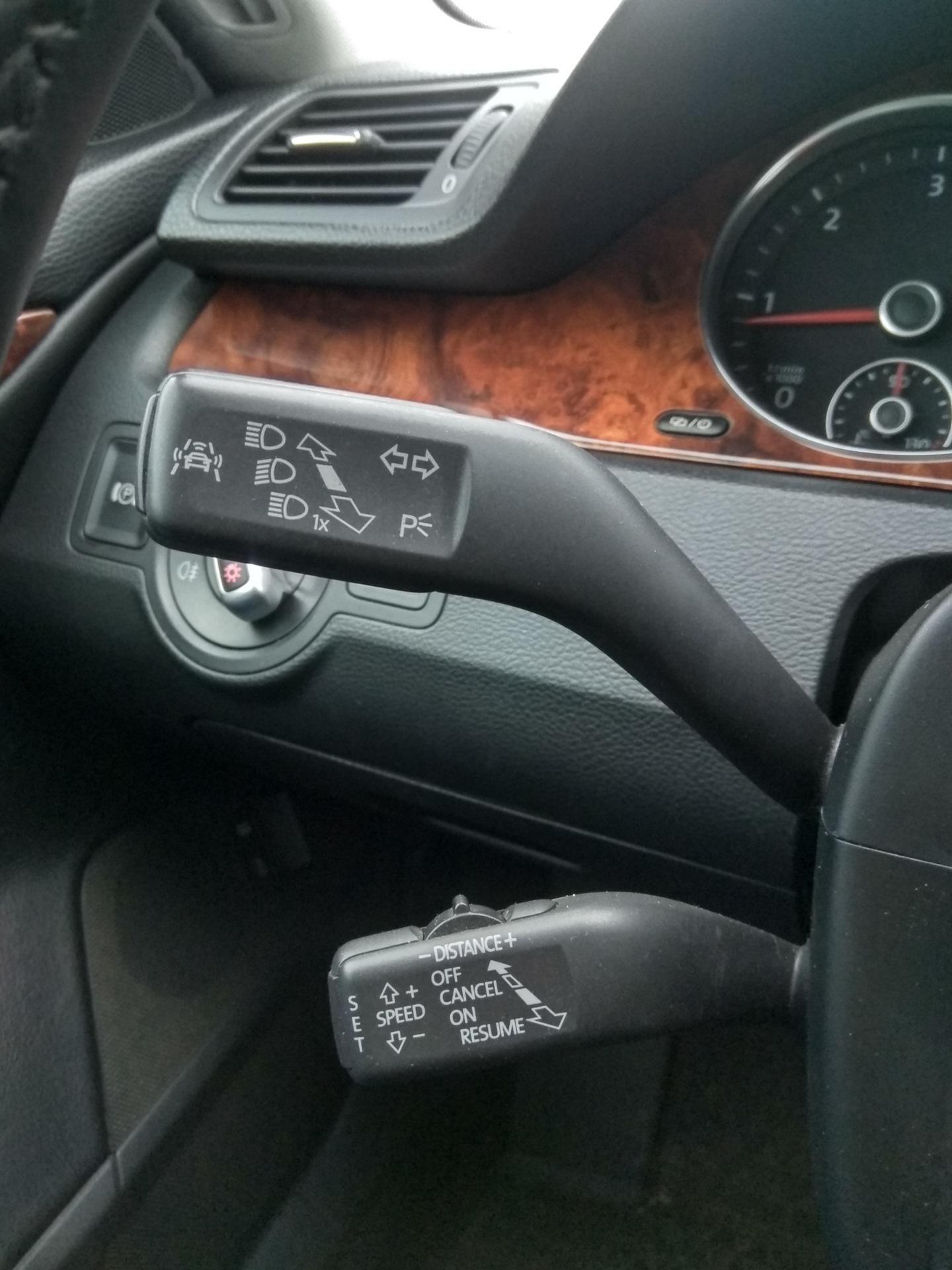

Нужна помощь с распиновкой и определением номиналов резисторов в рычагах с поддержкой АСС для Passat B7.
Начал подготовку к установке ACC на свой Passat B7. Куплен недавно дистроник 3AA 907 567 A с полным набором всяких функций.
Встал вопрос с приобретением стрекозы с поддержкой АСС. Она не дорогая, но решил ради интереса "допилить" свою стрекозу под поддержку АСС. И так как ранее, 2 года назад "допилил" под КК, по информации от TinyQ, сам свой подрулевой блок 5K0 953 569 S без поддержки КК, то вопрос с модернизацией не так уж труден, думаю.
Для реализации задуманного нужно "прозвонить" цепи:
1. Боковой кнопки включения Ассистентов
2. Качельки -DISTANCE+
То есть на каких выводах разъёма "висят" эти две кнопки, и как меняется сопротивление на выводах при манипулировании ими. Это нужно для монтажа самоделки. Буду очень благодарен за помощь!

Нужна схема от такого подрулевого блока рычагов.

Здравствуйте. Схема есть. Номиналов сопротивлений нет.

Сообщение Sancho » 16 фев 2024, 18:17
Схема есть. Нужен "донор", что бы прозвонить цепь во всех режимах нажатия кнопки Е357. То есть вычислить значения трёх резисторов на данной схеме. Это сделать не трудно, но у меня нет "донора". Поэтому прошу помощи у форума, возможно у кого нибудь есть снятая стрекоза. Там прозвонить цепь между контактами 13-14 нужно.
