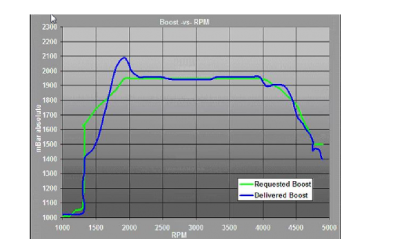

Судя по таблице, передув присутствует. Вы кроме геометрии, актуатор проверьте. Не заедает ли, правильно ли настроен.

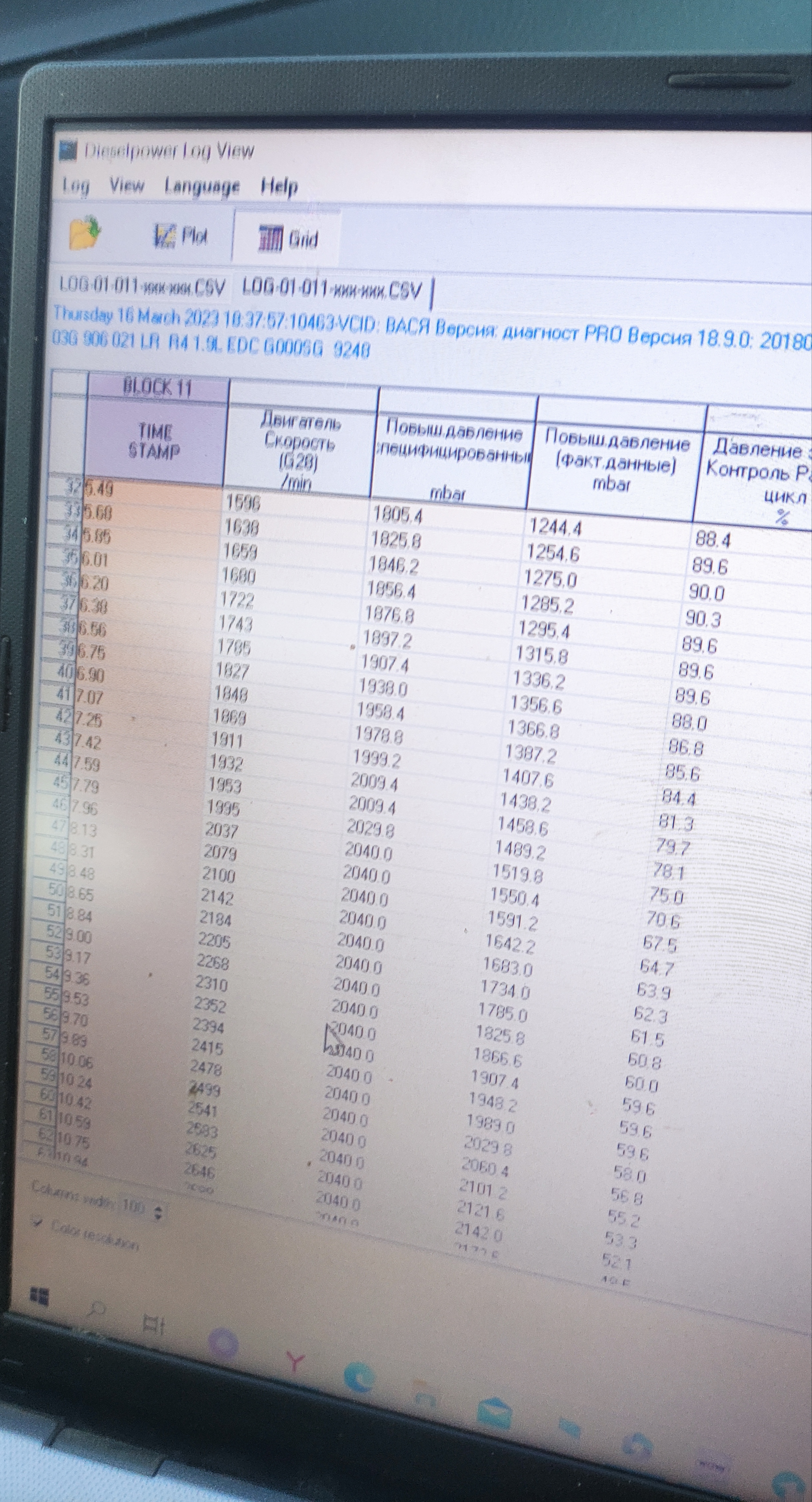

Юра Привет, да не у него "турбо яма" с 1100 до 1300 - не хватает воздуха...либо геометрия (лопатки) либо "дырявая" диафрагма управления.

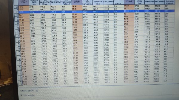

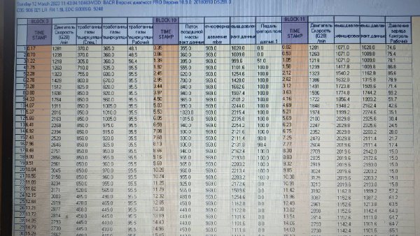

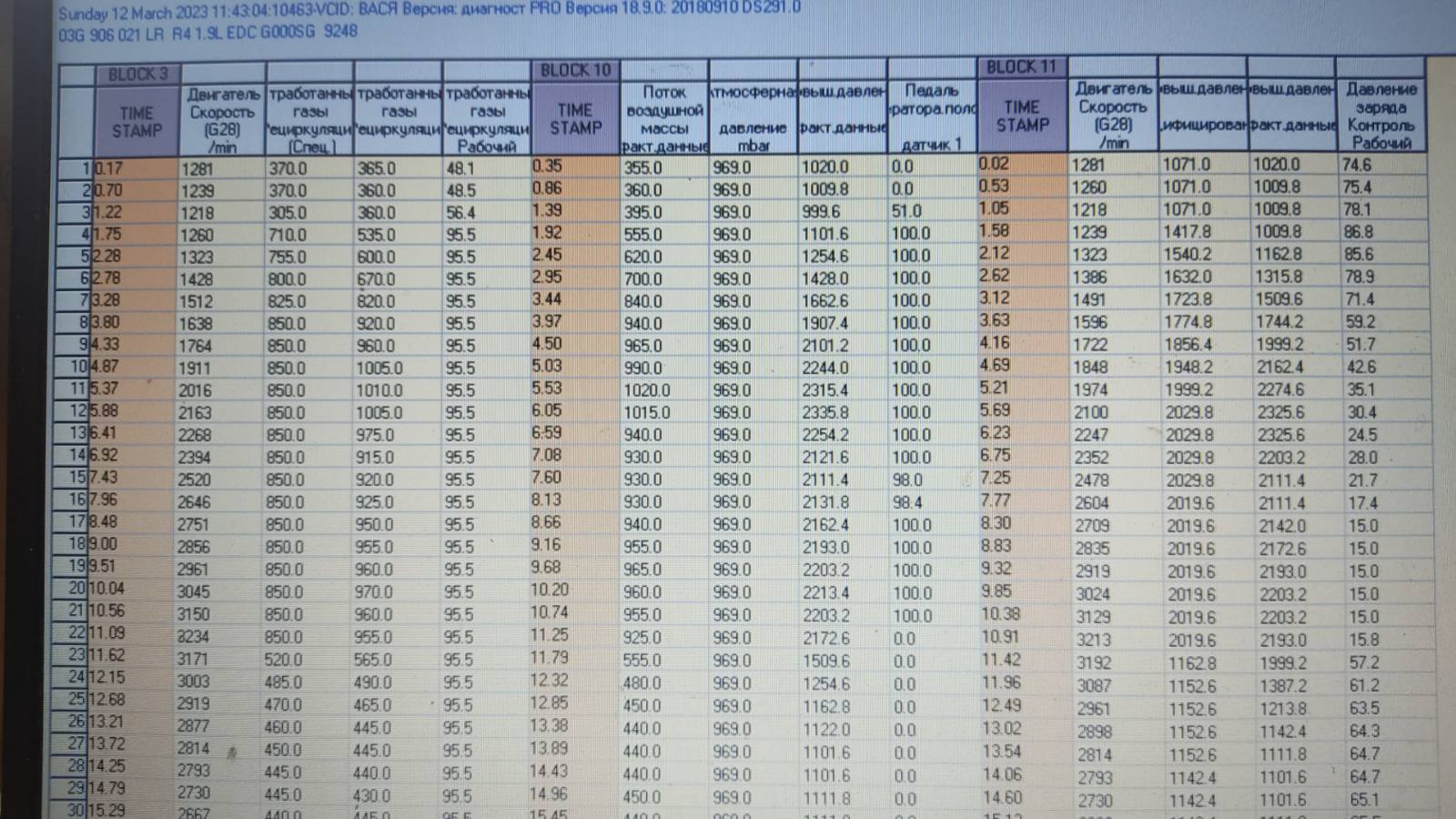

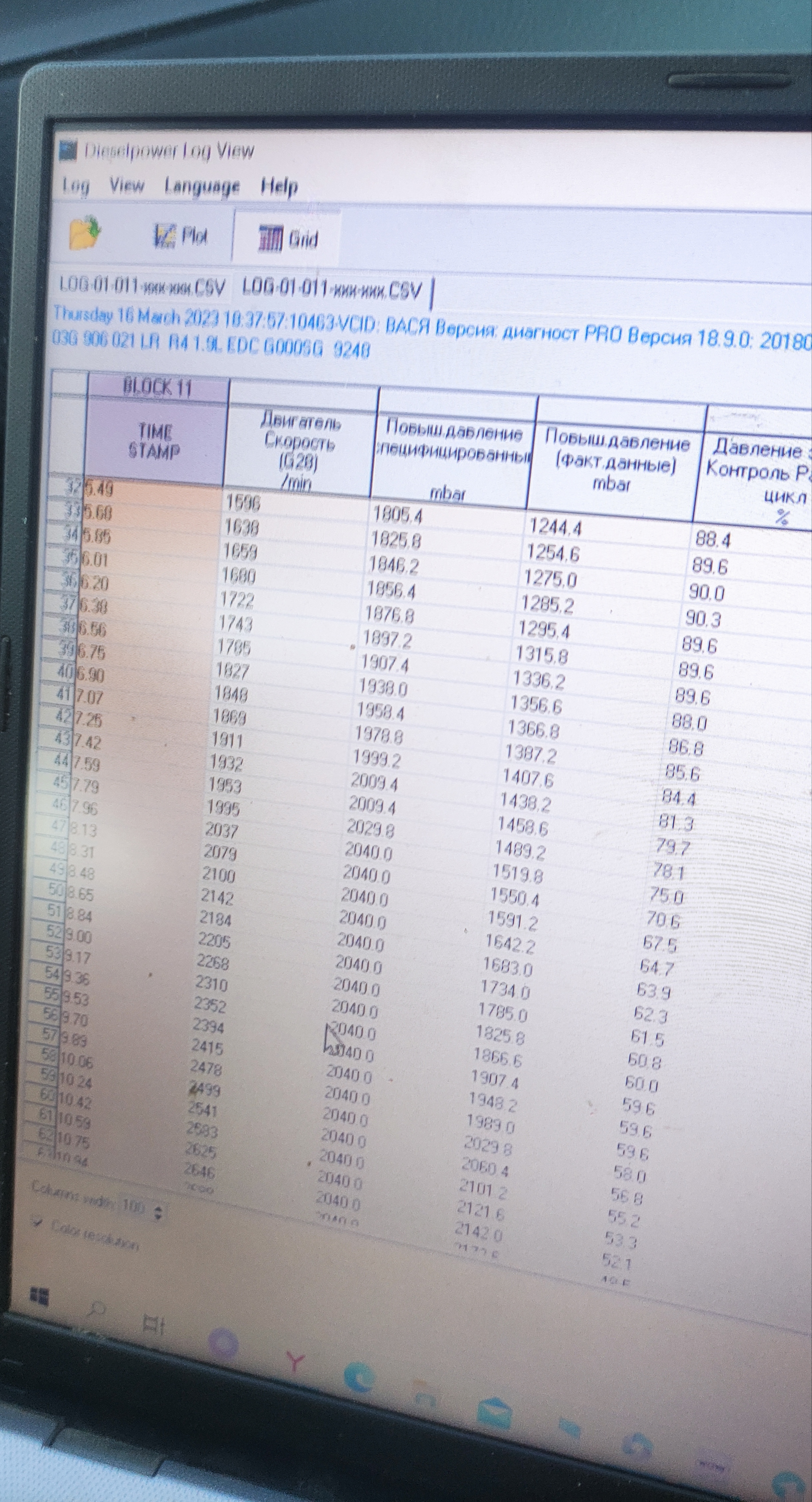

Юр Привет , вот смотри второе фото" Blok 11" - при разгоне провал в начальной стадии - недодув....потом вроде выравнивается, но владелец пишет что "слабовато"...может здесь и потеря? Еще бы надо проверить турбину по машине....может и наколхозили, перед продажей? :?

Всем привет, сегодня поставили новую турбину, вой пропал, но ехать лучше не стала, динамика без изменений. У знакомого подключили Васю диагноста, проехали, 3 передача, 1500об, педаль в пол, получается до 2500об недодув, потом подхватывает и небольшой передув, т е включение с 2500 тыс. Может ли быть такое, что шток актуатора накручен на позднее включение турбины? И ещё заметил, что при запуске двигателя шток актуатора втягивается не полностью, примерно на 2 мм, и при увеличении оборотов на месте чуть дёргается, может проблема в блоке управления клапанов? Подскажите как у кого втягивается шток актуатора

Здравствуйте. Непонятно : турбина новая, а актуатор старый что-ли? На новой турбине актуатор должен быть настроен, если актутор старый, то в спец.сервис на стенд. В CR проще, там потенциометр настраивается Васей.
Васей можно проверить движение актуатора не нажимая на газ.
Во время теста, в начале и должен быть недодув. Вы же нажали педаль до упора, а турбина ещё не успела отреагировать. Потом идет возростание и небольшой передув с дальнейшим выравниванием. Вот вам картинка, как примерно должно быть.

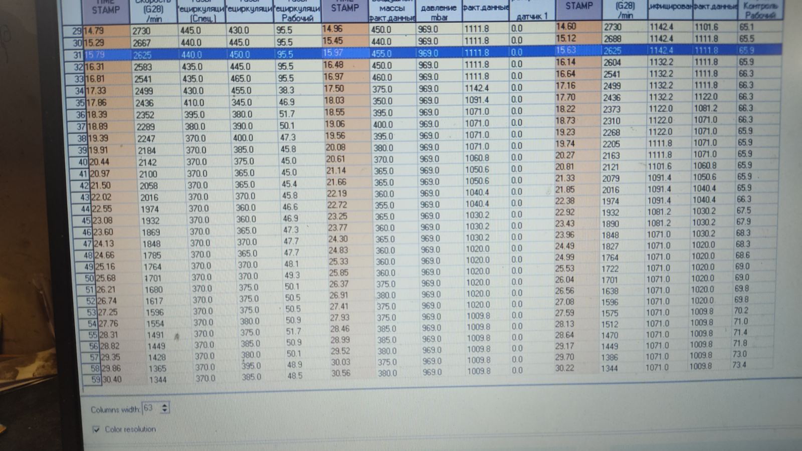

Вы знаете, первая таблица со старой турбиной намного ближе к её нормальной работе, чем восстановленная.
Ну может чуть передувает, а на второй таблице с новой турбиной недодув вплоть до 2500 об.
Странно все это. Может турбина такая, либо условия теста нарушены.
А может все гораздо проще : стоит кривая прошивка. И проблемы из-за нее.
