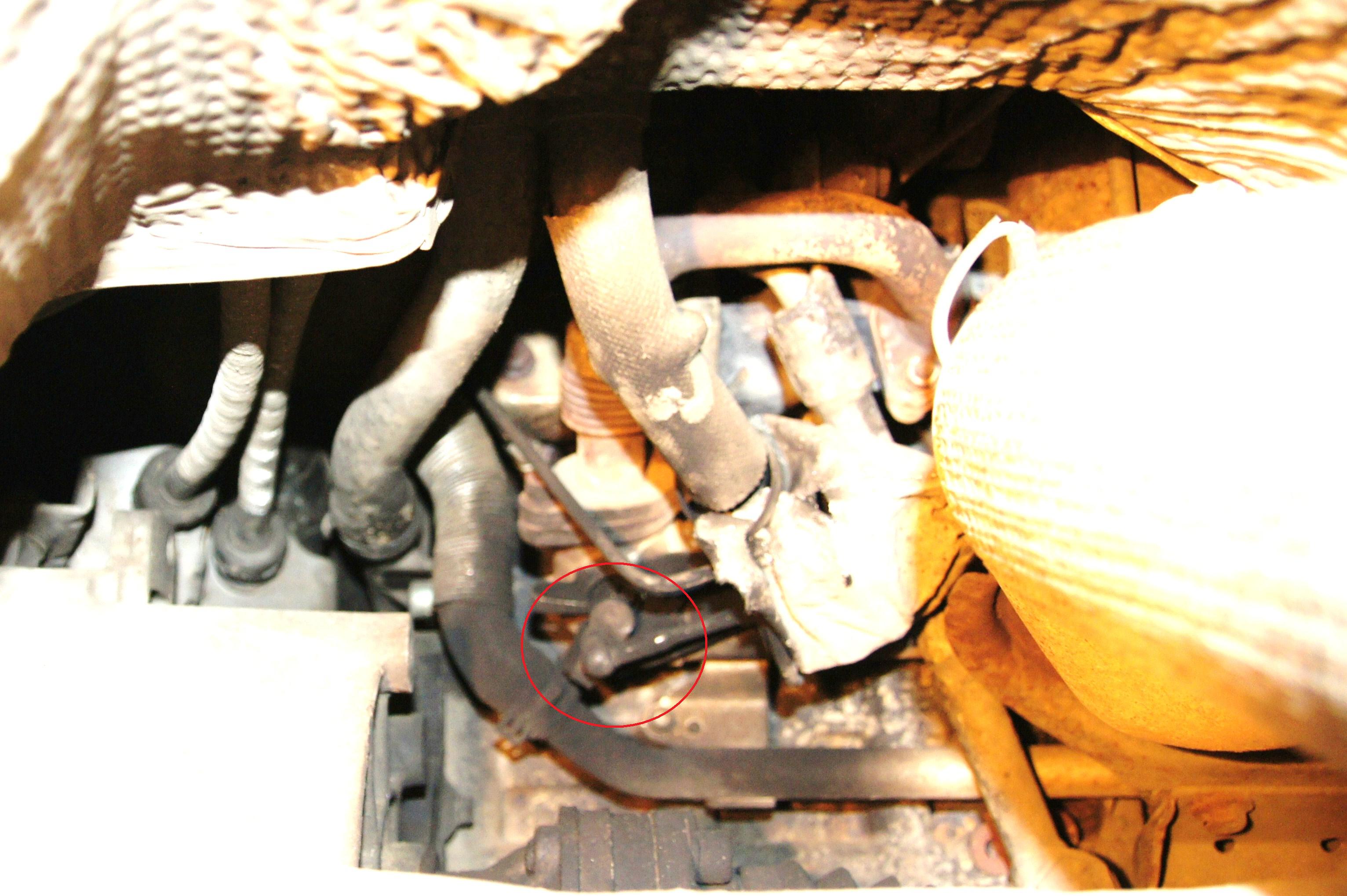

Доброго времени суток :)
Сломалась форсунка омывателя(которая брызгает на стекло) ,не могу найти код этой детальки ,может подскажет кто ?
Так же вопрос (см фото) деталька рядом с турбиной ,через нее выходят выхлопные газы (хотя не должны) не могу понять что это и какой код детали?
Заранее спасибо откликнувшимся!

что за двигатель?
Re: Сломалась форсунка омывателя...
Сообщение o-dennis » 14 июн 2011, 18:28
2.0 TDI bmp
Фото с стороны карданного тунеля.

Сообщение o-dennis » 16 июн 2011, 15:21
Код форсунки нашел -5M0 955 985 C9B9 если кому надо :)
Что делать ,товарищи??? Что за хрень :) на фото в кружке ?

Сообщение alekst1201 » 16 июн 2011, 16:30
o-dennis писал(а):Что делать ,товарищи??? Что за хрень :) на фото в кружке ?
эта хрень в кружкЕ подает выхлопные газы в другую хрень, от которой нагревается тосол для радиатора отопителя, типа чтоб быстрее тепло в машине стало зимой, ибо дизель.

Сообщение o-dennis » 16 июн 2011, 16:36
а код или точное название ? Просто из нее вырываются выхлопные газы.... хоччу поменять ,а что закзывать не ясно..
Потомрычажок на данной "хрене" при увеличении оборотов двигается ...
Пысы - самому смешно -обьяснялкин хренов :)

Сообщение alekst1201 » 16 июн 2011, 16:39
o-dennis
это не подскажу, надо по каталогу смотреть, а у меня его нема. Попробуй у Snoopа узнать.

Сообщение o-dennis » 20 июн 2011, 20:34
Наарод не могу найти данную детель в каталоге- Хелп- плиииз :)

Сообщение Т-35 » 20 июн 2011, 22:22
5M0 955 986 C9B9 - код форсунки с обогревом(на всякий случай)
может N29 - вакуумный шланг?(03G 131 055J) Утверждать не буду, это мои догадки
