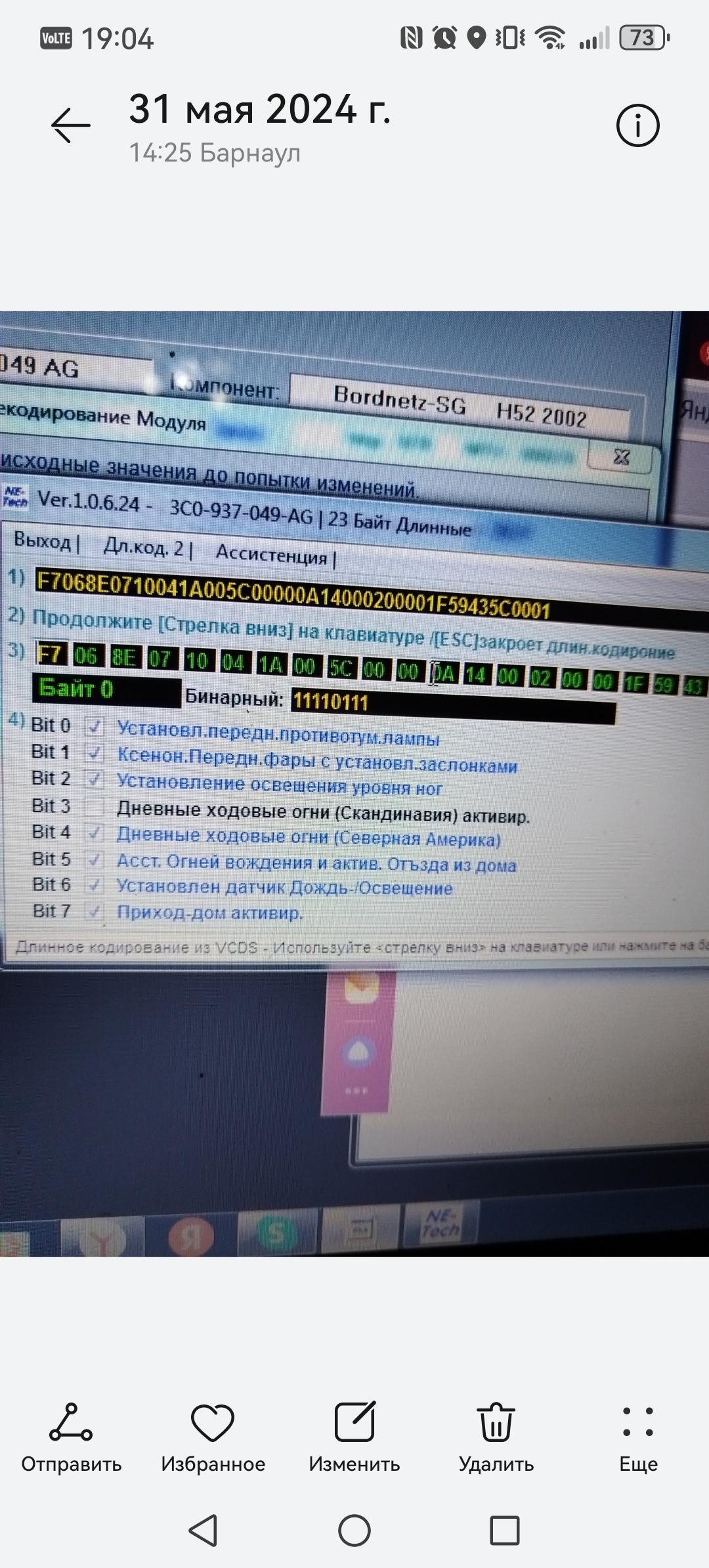

Сообщение Igor_crest » 30 май 2024, 16:11
Ksandr писал(а): Я же спрашивал : стоит галочка в 9 адресе, что адапт. ксенон установлен? Ответ - да. Так можно долго ходить по кругу.
В 0 баите стоит галочка,но там перевод походу в Васе кривои,там написано ксенон с установлеными заслонками,я про 23 баит все пишут что там тоже надо че то включать но у меня 23 баит не открывается вообще

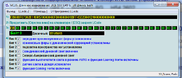

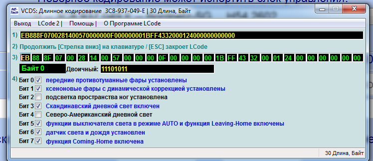

Сообщение Ksandr » 31 май 2024, 17:44
Блоки у нас разные, на моем авто :3С8...на вашем 3С0..., да и по количеству байтов отличаются. Возможно это как-то связано с вашей проблемой - надо курить тырнет. Но, насколько помню, в 23 байте устанавливали поворотники через птф, что-то такое.
