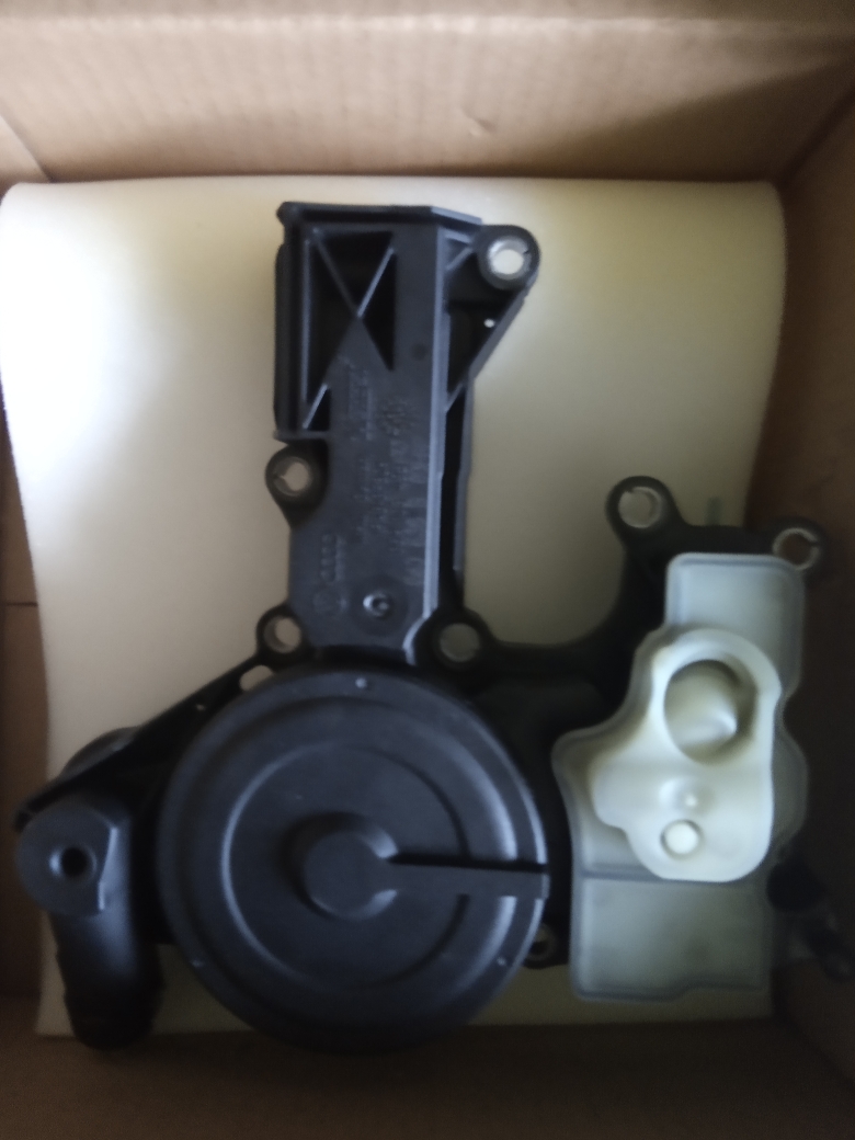

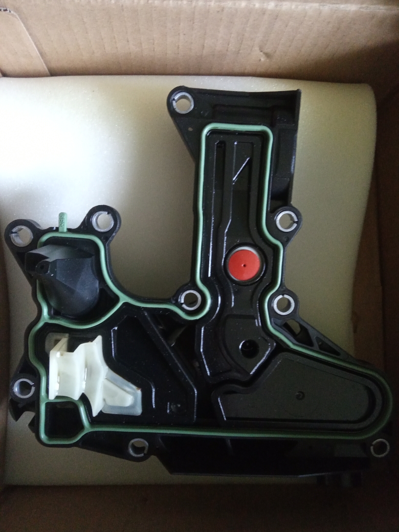

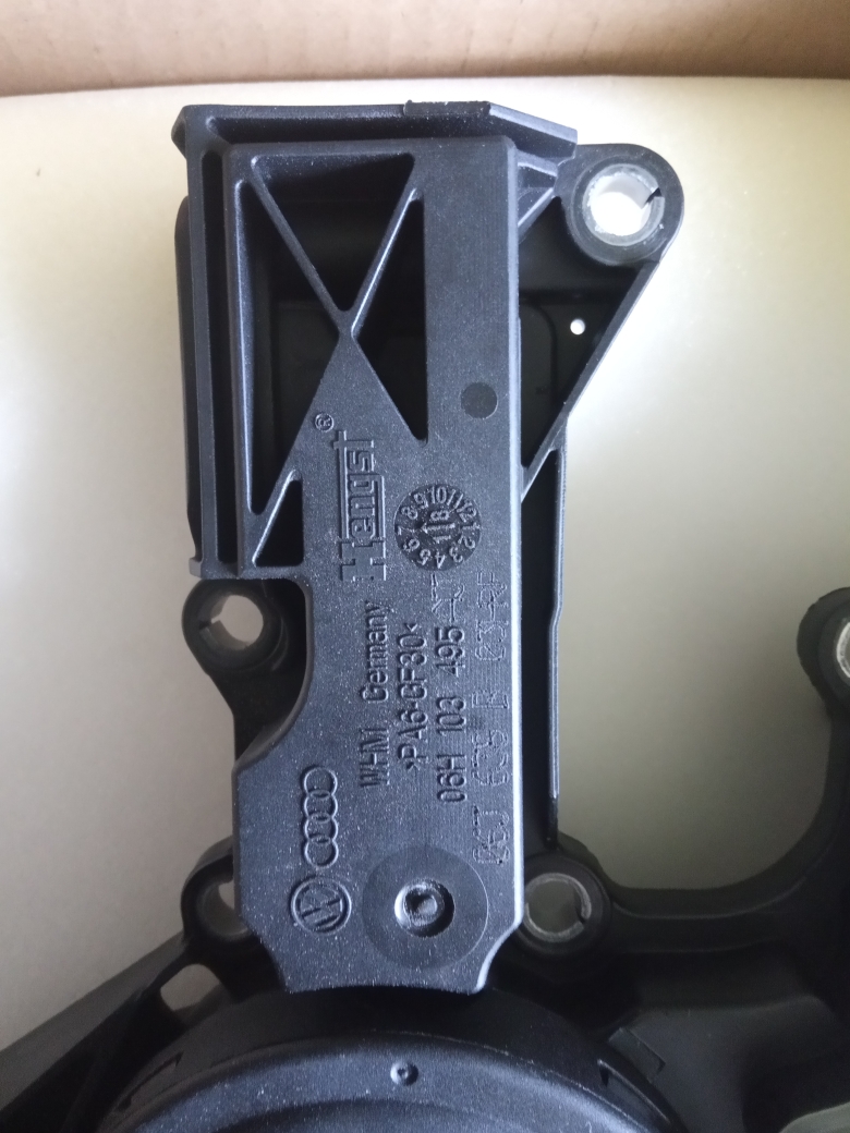

Добавил фото нового МО

Я могу ошибаться, но мне это подделку напоминает.
Отливка 18 года, шрифт точками не такой...
Re: 1.8 BZB маслоотделитель
Сообщение Юра Криков » 29 июн 2024, 15:38
boroda II писал(а):Я могу ошибаться, но мне это подделку напоминает.
С языка снял.
в exist брал!

Сообщение Daniliv » 30 июн 2024, 09:49
mihey_83 писал(а):в exist брал!
Привет!
exist самая помойка
Есть хороший продаван по запчастям VAG, знаю его с начала нулевых.
Старый Маршал 20 секция, Андрей. Только к нему, а то в этой секции есть еще продаван, ну такой себе.
Продал мне запчасть не от моего авто))))
У меня с такой датой отливки на машине стоит с 2019 года.

Ну и вообще--- на фото не оригинал , а левак

Дмитрий459 писал(а):Должен Стоять AH!!!!
AJ тоже можно ставить, проверено временем.

Знаю что обычно на леваках ни чего роме артикула VAG не указывают, тем более производителя

Ещё как указывают
Да и Необычное !!!! Часто случается сейчас
А вот шрифт и прочая графика это уже трудно воспроизводимо один в один
И на Вашем фото это видно
