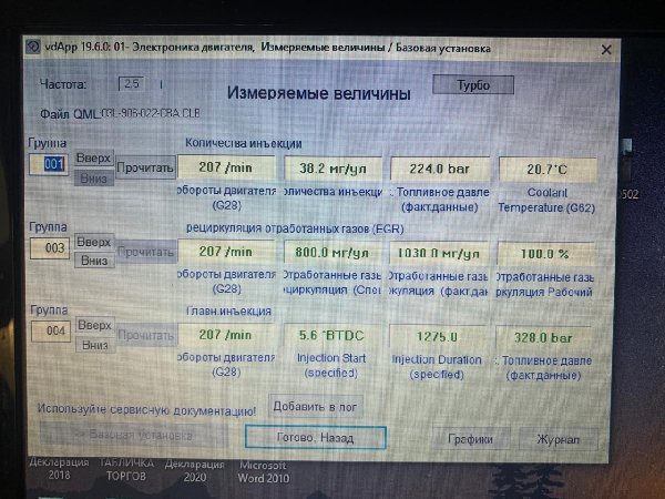

Всем привет.Такая у меня случилась проблема,машина Passat b6 2.0 tdi мотор cbab, начну с самого начала.Была трещина в гбц, произвели замену гбц.на запуск приехал лично прокачал топливную систему все как по инструкции.Кое-как запустилась,проперделась и стала стабильно работать ,проработала на холостом 40мин . Я забрал машину и поехал метров через 200 заглохла. И все,перед тем как заглохнуть извергла из себя облако черного дыма и пропала тяга. Подумали кончилось топливо, тк лампа уже горела, залили топливо прокачали через Васю и не чего , просто крутит и не схватывает. С того дня произвели множество манипуляций. Выгнали воздух,отремонтировали форсы, заменен датчик n276 и n290, метки грм выставлены. Короче из того что я выяснил это не верный угол впрыска топлива который во всех группах завышен, и завышен сам впрыск кол-ва топлива в разы. Собственно заливает. При этом после выставление меток грм и простоя после ночи,машина начала чуть схватывать и менять угол впрыска к 0 градусов.но не запустилась . После замены клапана n290 и прокачки топливной системы и во все запустилась и заглохла и так два раза ,углы впрыска и кол-во были в допусках. Я уже не знаю что делать и еще жужжит клапан n290 после выключения зажигания и перестает жужжать после отключения фишки с датчика давления на рампе или датчика регулировки 276.

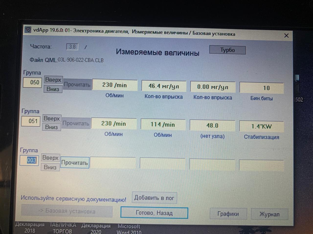

Привет, Ваша первейшая и наигрубейшая ошибка это езда с низким уровнем солярки в баке!!! ТНВД не выносит таких нагрузок так как смазывается ей же - соляркой!!! Далее где 13я группа? Коррекция по форсункам, а то что Вы нащелкали все лишнее кроме 51й группы, в ней порядок стабилизация по валам 1.4 квт, что в допуске. Вот когда -5 или 6 тогда да а сейчас нормально. Заливаете солярку и прогоняете систему через тест и приоткрутите при этом гайки на фрсунках, не факт что качают насосы - у нас их два электрических - один из бака подает 0.5 кг и второй рядом с топливным фильтром по шлангам видно его - подает от 5ти кг.... Ни какого буксира или еще чего то, ТНВД стружку погонит - тогда промыка всей топливной.

Я и не ездил с пустым баком.это было после ремонта. Машина не запускается,соответственно какая 13 группа? Насосы качают .оба эл. Насоса давят столько сколько нужно.в рампе давление в норме. трубки рампа все снималось и чистилось и опять прокачивалось. И по чему я нафоткал лишнего? В 4 группе угол опережения впрыска у вас какой ? У меня 5.6-5.9 допуск от -5 до 5. И когда машина запускалась или делала попытки запустится этот угол впрыска сам корректировался эбу и становился около 0. И в других группа которые касаются угла впрыска и его количества все показатели завышены. От сюда и фото.

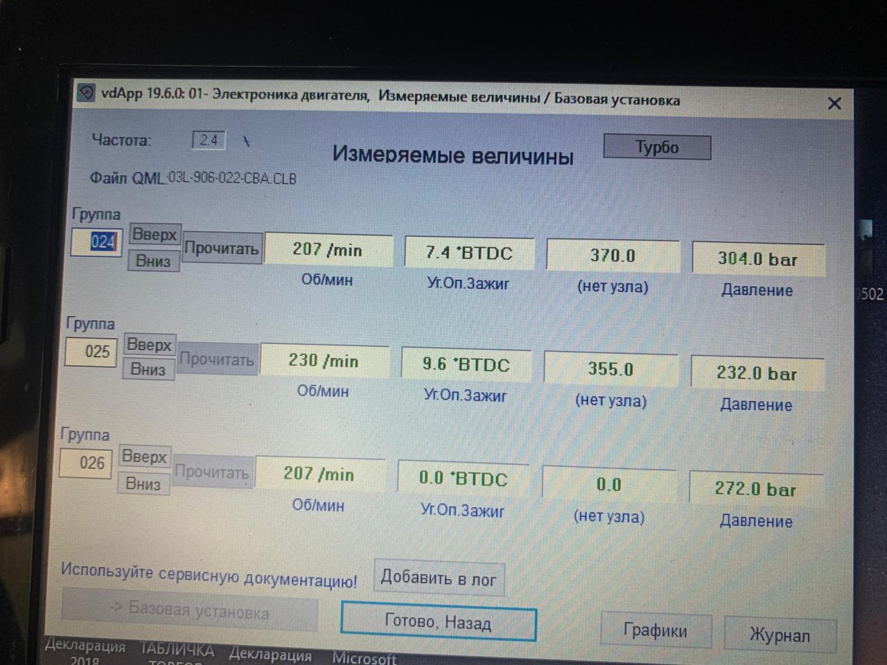

13 группа - это коррекция по форсункам. Вот на третьем фото, таблица начинается с 11й группы, а если нажмете кнопку вниз то бедет 12 а потом 13.....Я Вам еще раз говорю что по синхронизации коленвала и рапредвала порядок а то что Вы ловите градусы при не запустившемся моторе - это глупости, система сама делает опережение на запуск какое надо и пусковая подача тоже. Прокачивайте, надо выпустить воздух из трубок к форсункам.
