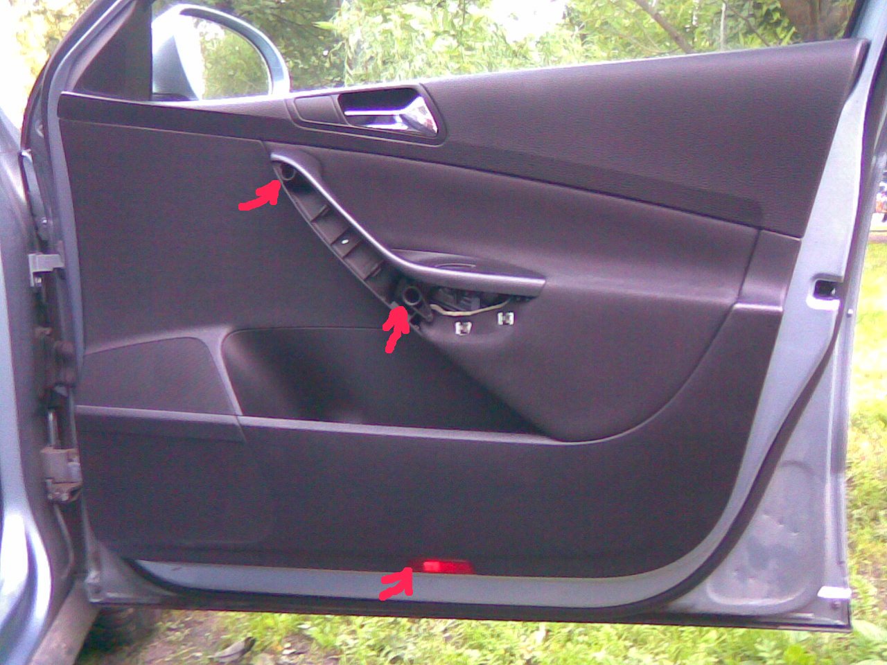

Руководствовался инструкцией http://b6club.ru/viewtopic.php?f=7&t=2508&start=0&hilit=%D0%BE%D0%B1%D1%88%D0%B8%D0%B2%D0%BA%D0%B0#p48805 плюс попалось видеоруководство http://www.youtube.com/watch?v=2Ynh24TRcSg
Открутил 4 винта под звёздочку (вложение). На этом и застрял. Панель сидит очень крепко. Я пытался поддеть её снизу, но без особых результатов. Пытался тащить на себя и вверх снизу. Так легко снять панель как на видео у меня не вышло. Подскажите на чём крепится панель двери. Есть ли ещё какие-нибудь винты и стоит ли применять грубую силу? Если честно, я боюсь что-либо сломать. Спасибо.

Там с боков и с низу стоят "клипсы" пластиковые , так что тяни не бойся ,когда будеш собирать,"клипсы" защелкни во внутрь, если сломаеш не страшно у ОД можно купить новые. ;)

Силу лучше не применять, могут крепления клипс сломаться. Нужно немного потянуть обшивку на себя, чтобы увидеть где крепятся клипсы и отверткой их потдеть (чтобы они вышли из самой двери). Только клипсы (пистоны) лучше сразу купить новые. Старые либо не защелкнутся, либо плотно не прижмут обшивку (соответственно будет скрипеть). Номер клипсы 6Q0868243.

Снимал обшивку уже много раз.Там нет ничего страшного.Откутил болты, потом беру плоскую отвертку с шириной лопатки мм 5-7, обкручиваю ее изолентой ,чтоб не поцарапать машину.Немного оттянув обшивку видишь клипсы их там по 3 шт. слева и справа.Просоввываешь отвертку, чтоб упиралась в стержень клипсы и крутишь.Лопатка отверки разводит клипсу.Первый раз труднее отщелкиваются, потом легче.Вот и все.Сколько раз так делал и еще не сломал ни одной клипсы.Удачи!
Ах да, чтоб лучше увидеть саму клипсу использую фонарик светодиодный.

Спасибо. Я уже приноровился. Правда одна клипса всё же сломалась. Очень правильно заметили, что лучше аккуратно помочь отвёрткой, т.к. ушки, которые держат клипсы со стороны панели двери, действительно несложно сломать.

я оттягивал обшивку, там видно клипсы но можно сломать как саму клипсу так и крепление клипсы на двери, обмотай изолентой отвертку плоскую и аккуратно помогай там все видно куда отвертку подоткнуть. как отщелкнеш клипсы аккуратно поднимай обшивку вверх, да и снизу обшивки там 3 самореза. Я снимал обшивки, лачил дверные ручки, тоже помучился с обшивками)
