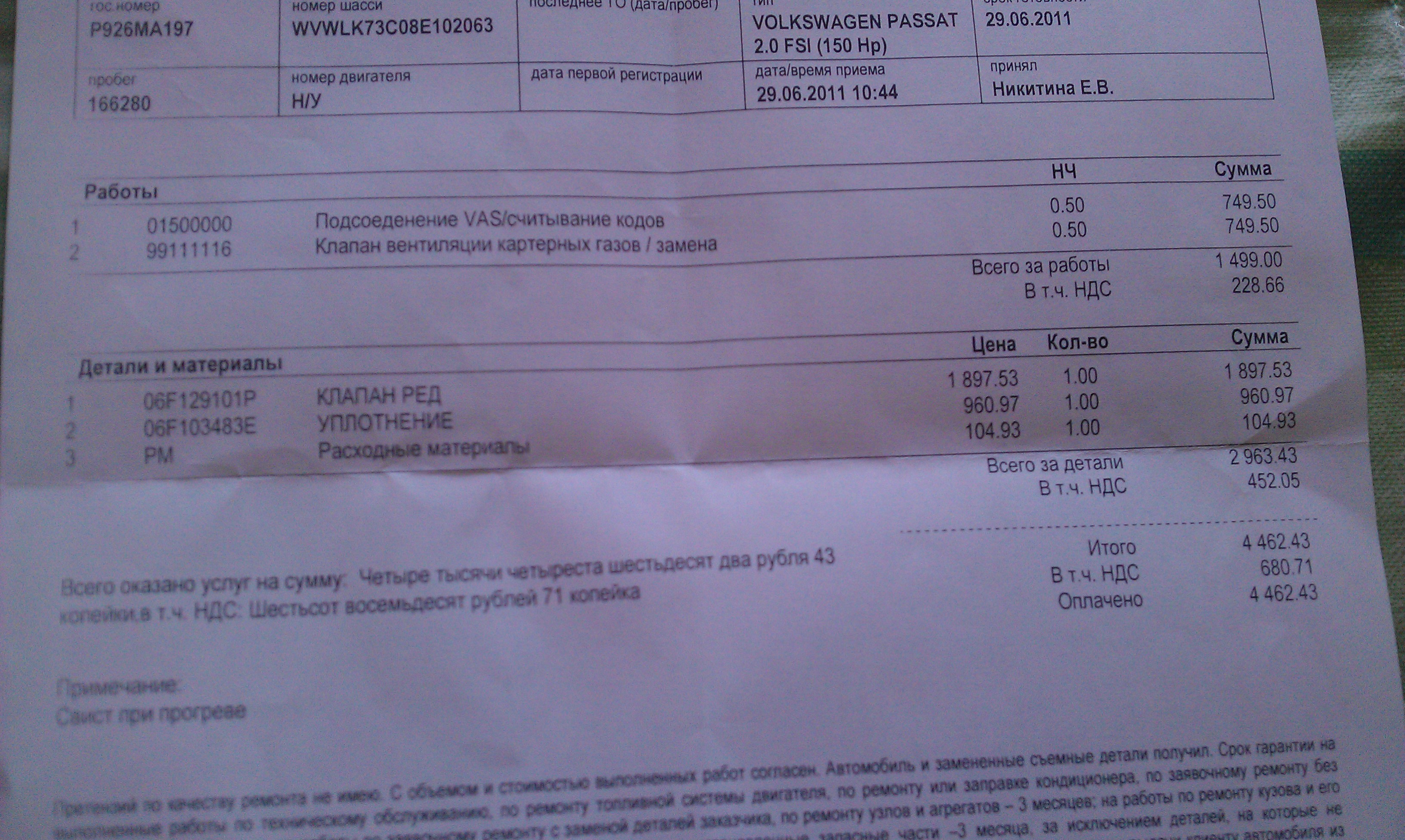

Сообщение Quattro » 30 июн 2011, 11:29
Всем привет! проблема решена, только что забрал тачку из сервиса! :)
tema_foc был прав, дело было в клапане.
Итого 4500. Фух, пронесло))
750 р конешн за считывание ошибок. полчаса считывали... ну да ладно, главное сделали :)
Ремонтировался в Диверс Моторс

Сообщение Goliath » 30 июн 2011, 11:31
А на бумажке написано 2.0 ФСИ :) :) :)
2.0 TSI

Сообщение Quattro » 30 июн 2011, 12:23
ага, тоже заметил) ну да ладно, не особо важно =)
