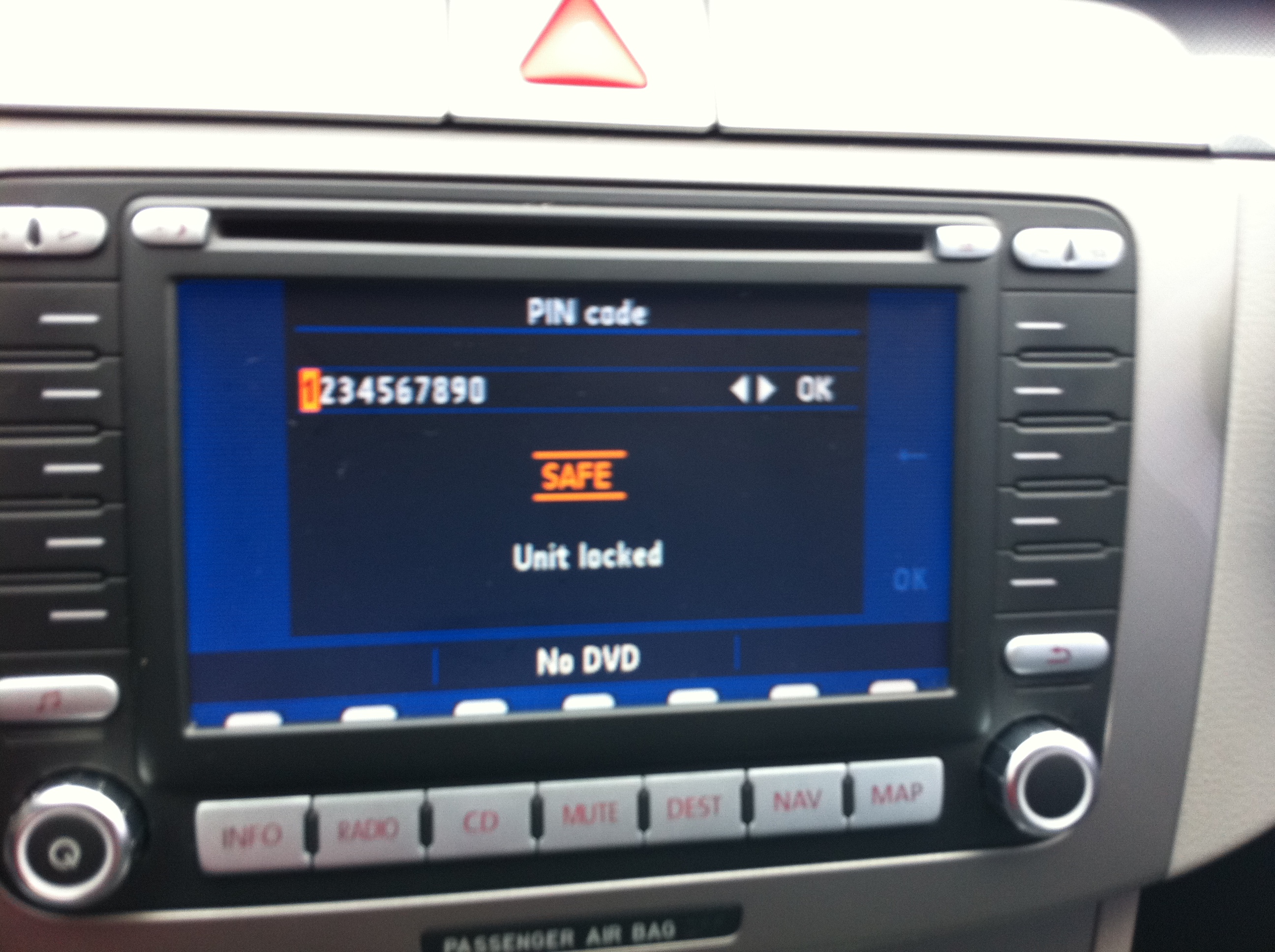

У меня тут такая бука случилась. На выходных находясь за городом (о. Селигер) посадил аккумулятор, забил лёг спать. часов в 12 зарядил всё ок. спустя часов 5 после подзарядки решил включить музыку, стоит у меня RNS MFD штатно, так вот включилась она и запросила ввести PIN. Ну откуда мне знать пин? :oops: я и нажмахал там до такого вот результата
. И в итоге перестал реагировать на все кнопки. Так и весит. все отправляют к офф. дилеру. оффы объявили 3000р.
как дешевле устранить эту проблему? не охота отдавать за и без того бестолковый монитор 3тр. HELP!

можешь отдать его мне и проблема самоустраниться, а если серьезно, то есть умельцы которые беруться ковырять, но исход очень непредсказуемый, да и берут около 50 долларов

ну отдать её есть кому) рассматриваю вариант преобретения RNS 510. давно хотел, а эта ситуация мною расценена как знак к приобретению.)
но разблокировать всё же нужно.

Оставь маг. включенным часа на два, ключ в зажигании (само зажигание вкл не надо)
сбоку на маг. есть код выбитый, и вин машины мне в ЛС отправь, помогу.

Спасибо за помощь :) Отлипла спустя час, ввёл код, работает :)
