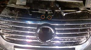

Сообщение Stealth-Shadow » 18 янв 2013, 11:44
Тему уже несколько раз за последнии два дня обсуждали
1. Мех. ключом, снимаешь заглушку с ручки, только в аккурат а то ключ то не металл.
2. Если при открытии с пульта обычно горит ближний и габариты, действовать надо по пути наименьшего сопротивления, а этот вариант наименее трудозатратен, 2 минуты провод готовил и дальше ток подсоединил. Взял обычный провод от хз какого бытового прибора, в гараже валялся, надрезал общую изоляцию с обоих концов, повытаскивал обе жилы с каждого конца ну и, сняв их изоляцию, одни концы бросил на акб, другие концы на контакты куда лампа подсветки вставляется, сразу же загорелась соседняя лампочка, ну загорелась - стало быть вот оно! где то рядом)), ну, нажал на открытие с пульта - двери клацнули. Признаюсь я очень был этому рад ибо и стекла целы и эмблему не снимал. Где +\- хз, подключил сразу все сработало, если полярность критична в данной ситуации, то я полагаю ничего катострофическое не произойдёт. Тут такая же шляпа как у меня на даче было, фаза пропала на проводе что дом питает, короче бросили провод на столб к другой фазе (рабочей), а на другом конце провода простая вилка, её в любую разетку - и во всем доме все разетки работают, включай шо надо)
3. Если совсем худо, то:
что имеем: поддомкратили мы машину, поставили на пеньки, скинули защиту и... фиг там был)) стартер находится над коробкой - дотянулся только до минусовой клеммы... гена - "в не зоны доступа"
расстоившись уселись искать варианты эвакуторов, чтобы отвезти в теплый гараж. видно день сегодня такой, что многие позамерзали или сломались, но эвакуаторов с манипуляторами не оказалось...
было решено повандалить: бить стекла и гнуть металл не хотели - выбрали менее ломучий способ:
почитав эту тему и на пассат-клабе где вы посоветовали, а там подкинули ссылку (не ругайтесь на рекламу, мож кому понадобится) на точно такую же ситуацию...
что в итоге было сделано:
-провернули эмблему VW против часовой стрелки(градусов 30-40) и вытащить.. как говорят, по статистике 1 из 3 крепежей ломается - как и у нас(но когда поставили назад - все хорошо держалось... потом поменяем)
- аккуратно отогнули пластик мешающий доступу к замку капота(более вандальный метод - сломать, чтоб не мешался... толку от него там нет )
- звездочкой TORX (не помню на сколько) + гибкий удлинитель + трещетка: открутили 2 болта держащих замок капота и аккуратно небольшими рывками открывали капот.
интересный факт в том, что дергая вверх капот, натягули тросик и он отщелкнул замок
фото(красным обвел расположение болтов)
