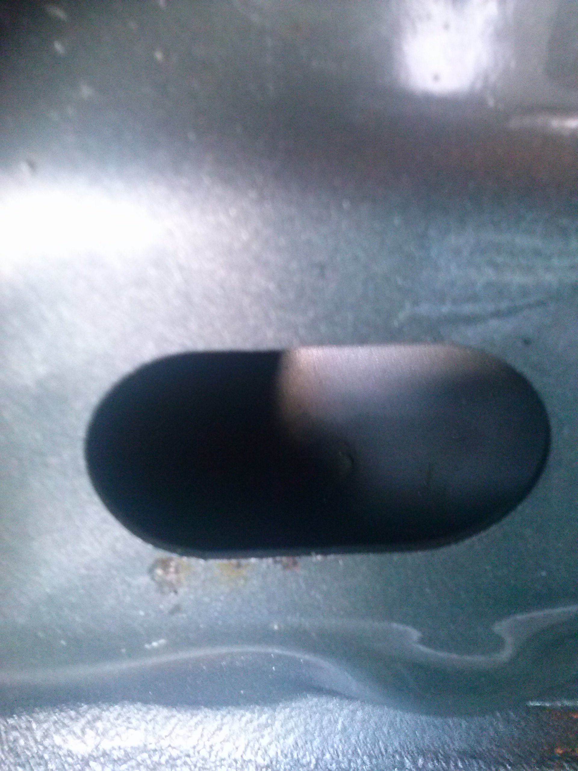

Вода появляется примерно из этого места (фото нашел в сети, у меня нештатной виброшумки нет):
В оригинале там идёт что-то типа короба, и течёт оттуда, где этот короб заканчивается. Дальше дорожку проследить не удаётся...

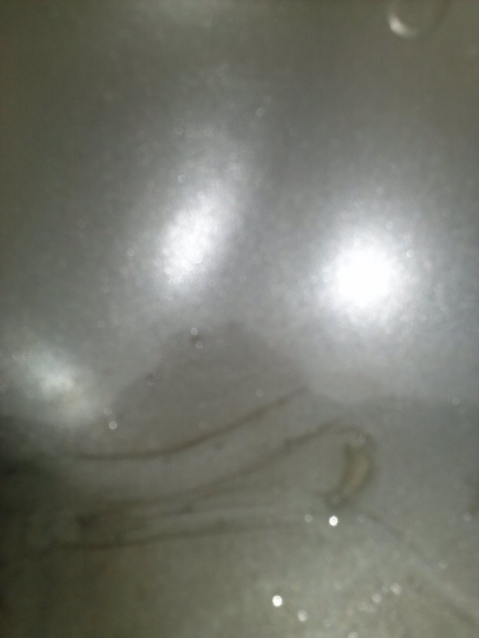

Сообщение mahanev@mail.ru » 22 май 2014, 17:04
Уважаемые знатоки нужна помощь!
Как это устранить?
Спасибо!
Фото номер два на макросЪемке отдуда вода выбегает!
Пальпация показало что вода проходит или снизу с угла или сбоку.
Что делать и как с эти бороться?

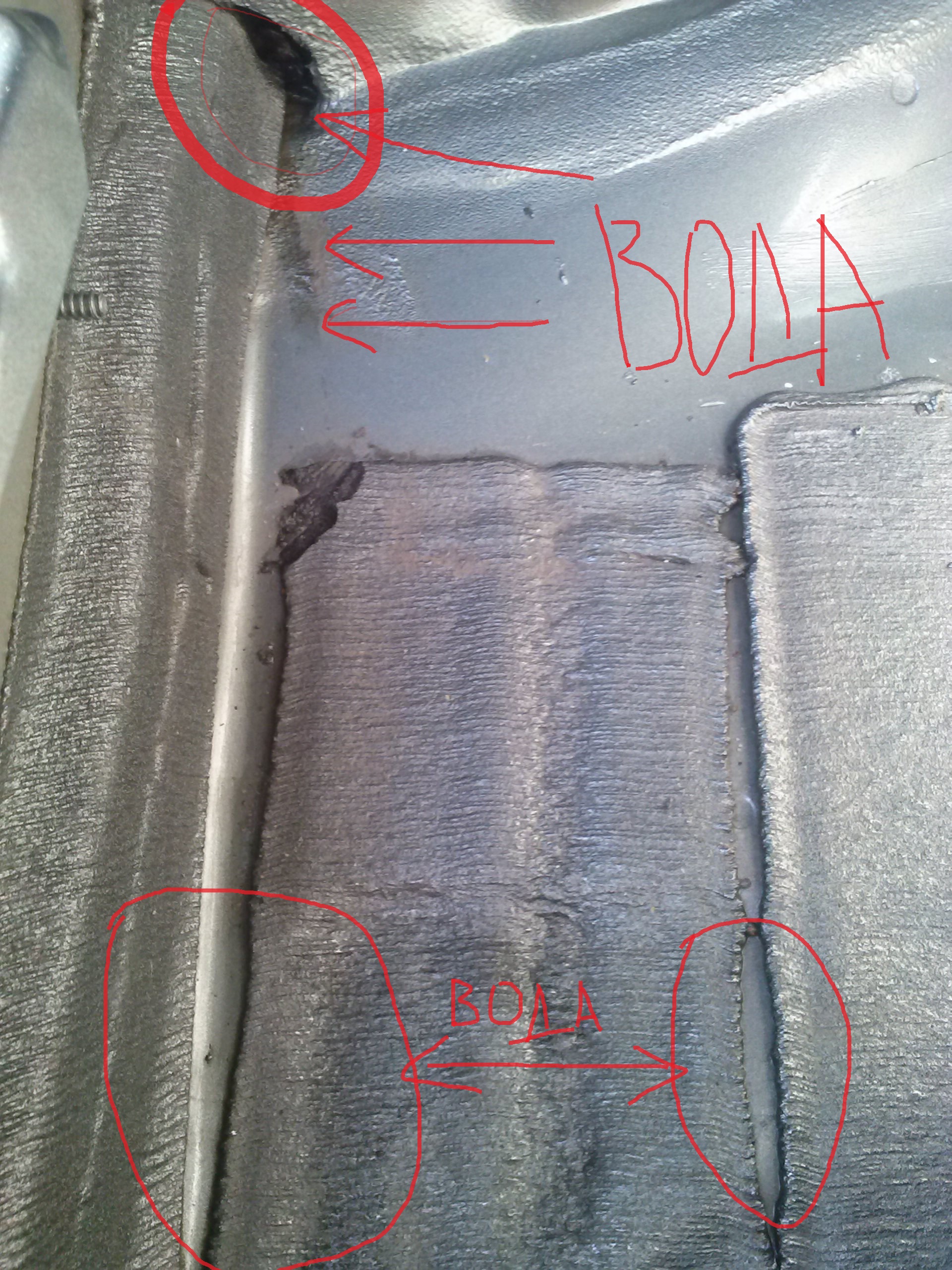

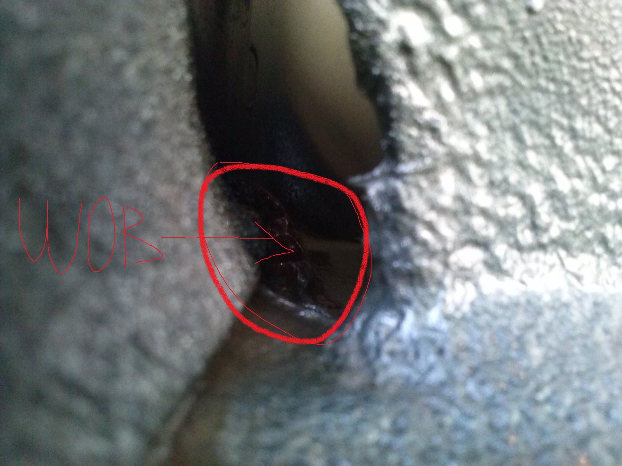

Сообщение mahanev@mail.ru » 22 май 2014, 17:32
Вот еще фото для размышления.
Взгляд так сказать изнутри...
Вода точно слева поступает!

Сообщение 3D_max » 22 май 2014, 17:44
случаем не трубка заднего стеклоочистителя там течет?
3D_max
Сообщения: 1056
Откуда: Сургут
Re: Сырость под водительским ковриком
Сообщение mahanev@mail.ru » 22 май 2014, 18:21
3D_max писал(а):случаем не трубка заднего стеклоочистителя там течет?
если бы!
у меня седан!
вот думаю может разобрать арку колесную локер скинуть и там посмотреть как думаете?

Сообщение 3D_max » 22 июл 2014, 12:29
mahanev@mail.ru писал(а):Вот еще фото для размышления.
решено? у меня точно оттуда же течет только с пассажирской стороны
