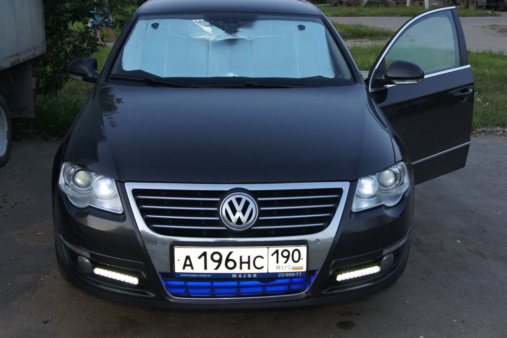

Сообщение hamanaptra » 15 авг 2011, 20:32
Вот что в итоге получилось

Сообщение BiXENON » 16 авг 2011, 06:42
hamanaptra писал(а):Вот что в итоге получилось
Там подсветка радиатора что ли?

Re: Sho-Me DRL вопрос по подключению
Сообщение GAS » 16 авг 2011, 07:04
hamanaptra, можно фото по ближе, как встали в решетку, подходит ли под штатный 4300К?
Сообщение BiXENON » 16 авг 2011, 07:39
GAS писал(а): подходит ли под штатный 4300К?
Позволю себе ответить, я тоже думал поставить, но, имхо, у DRL цвет немного с синевой, "холодный".
Сообщение hamanaptra » 16 авг 2011, 07:49
Цвет DRL ок подходит отлично к штатному ксинону. В решетку тоже подсветку поставил попробовать как получится, может уберу если народ задавит меня колхозником ))) Фотки ночью и ближе сегодня попробую сделать. Габариты не айс, заказал MTF диоды, жду, а эти что стоят сейчас по 15р in )))
