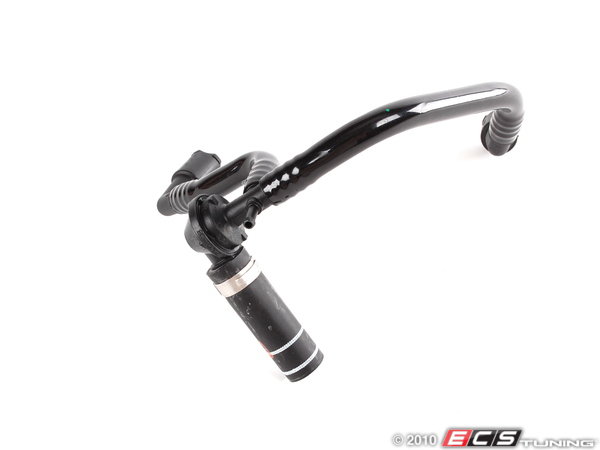

Сообщение NICKYOO » 20 сен 2011, 16:49
У меня ЭТИ трубки были треснутые по концам... взял обклеил изолентой концы... вставил обратно...однако залезло в упор... трудновато это так и должно быть... И ПОСЛЕ 60км проезда... cheek ПОГАС САААМ!!! система стала херметичной!!! КАКАЯ РАДОСТЬ!!!... хотя уже были заказаны новые трубки но заказ только через 14 дней дойдет... а то движок набирал дополнительный воздух ЧЕРЕЗ ЭТИ ТРЕЩИНЫ!!!... и дергался.... дергая мне нервы... и я решил сам посмотреть... и вот... я очень рад и доволен... без новых трубок.... хотя если уже заказал... все равно поменяю но потом... а то работу которую я проделал за 3 минуты на сервисе у ОД стоит 45 евро а...неть!!! ОНИ ЭТО ОЧЕНЬ ХОРОШО ПОНИМАЮТ НО БИЗНЭС есть БИЗНЭС... ВИДЕТЕЛИ... пытаются сравнить нас с американцами.... которые... если что случится С МАШИНОЙ... сразу в сервис... все равно у нас отношение будет другим... и психология другая... потому что У НАС дети с малых лет разбирают игрушки... а американские дети играются ими...

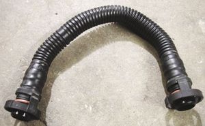

Re: CheckEngine. 04550441 - Наличие воздуха в топливной системе
Сообщение NICKYOO » 21 сен 2011, 17:25
Код - 1K0612041GM Трубка вакуумная
Код - 06F103221H Патрубок
вот номера деталей... а на счет вопросов... я сказал то что мне сказали в сервисе не показав, какие они и где находятся... пока я сам не залез туда и СЛУЧАЙНО!!! нашел треснутые трубки... А ПРО их функции те патрубки или не те - хз... но диагностика показала что система всасывает дополнительный воздух... через треснутые отверстья патрубков (так они сказали) другой причины нет... короче я не авто механик но у меня получилось погасить чек самому... и я понял что речь шла именно об этих деталиях...

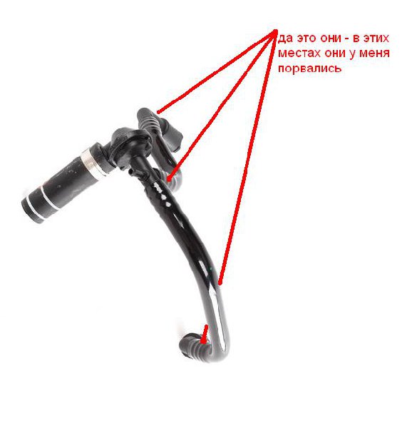

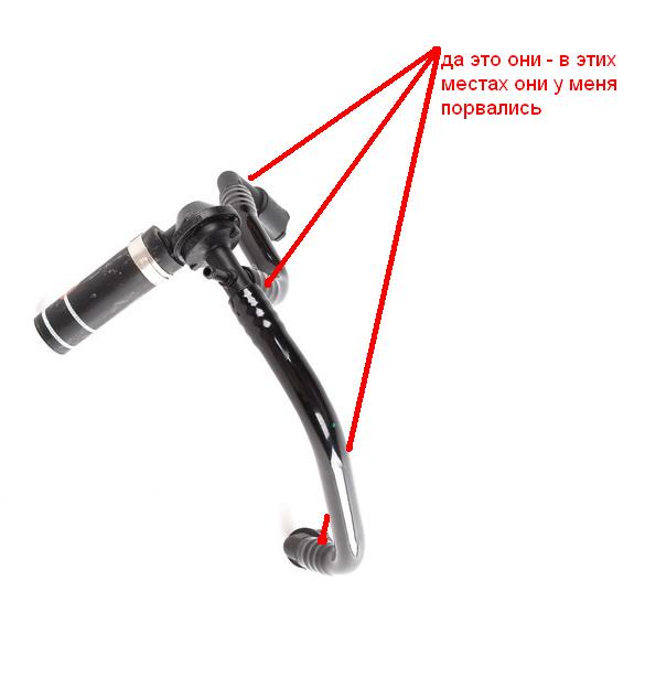

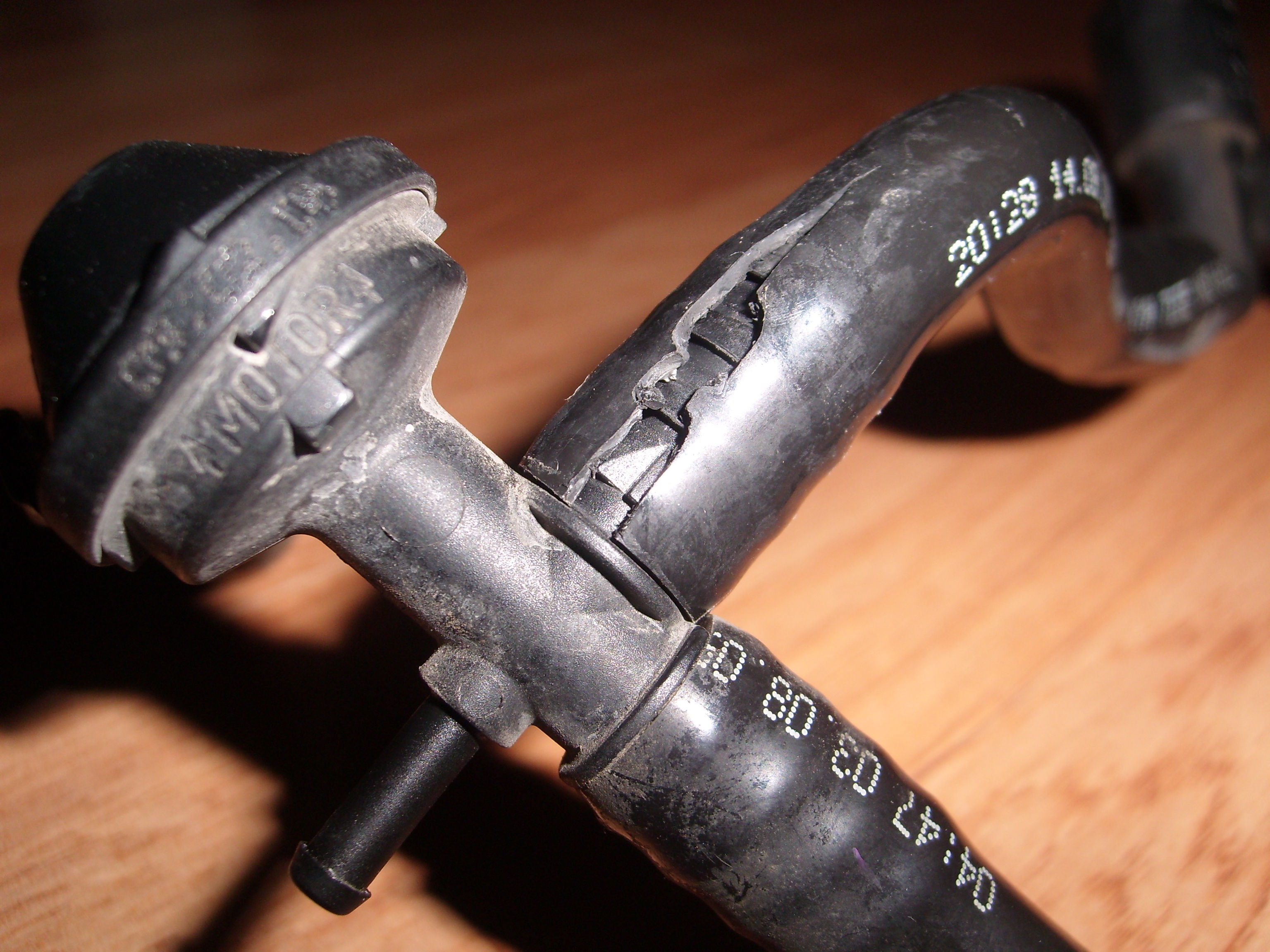

Сообщение NICKYOO » 21 сен 2011, 19:15
а на второй фото что за патрубок...? от чего он... такого я у себя не разглидел...
Сообщение Dima79 » 21 сен 2011, 21:10
NICKYOO писал(а):а на второй фото что за патрубок...? от чего он... такого я у себя не разглидел...
от клапана ВКГ - грибок под крышкой будет хорошо виден

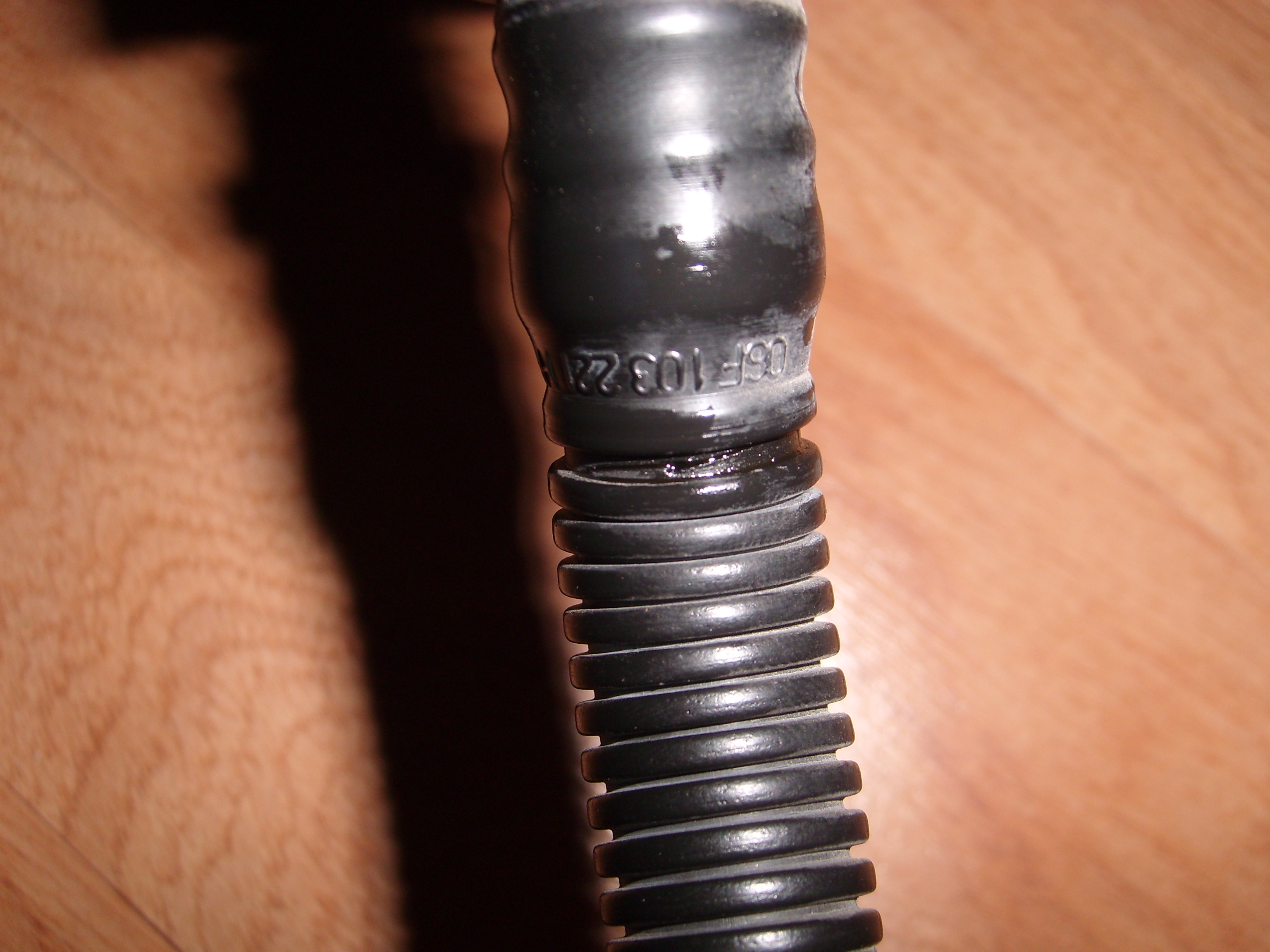

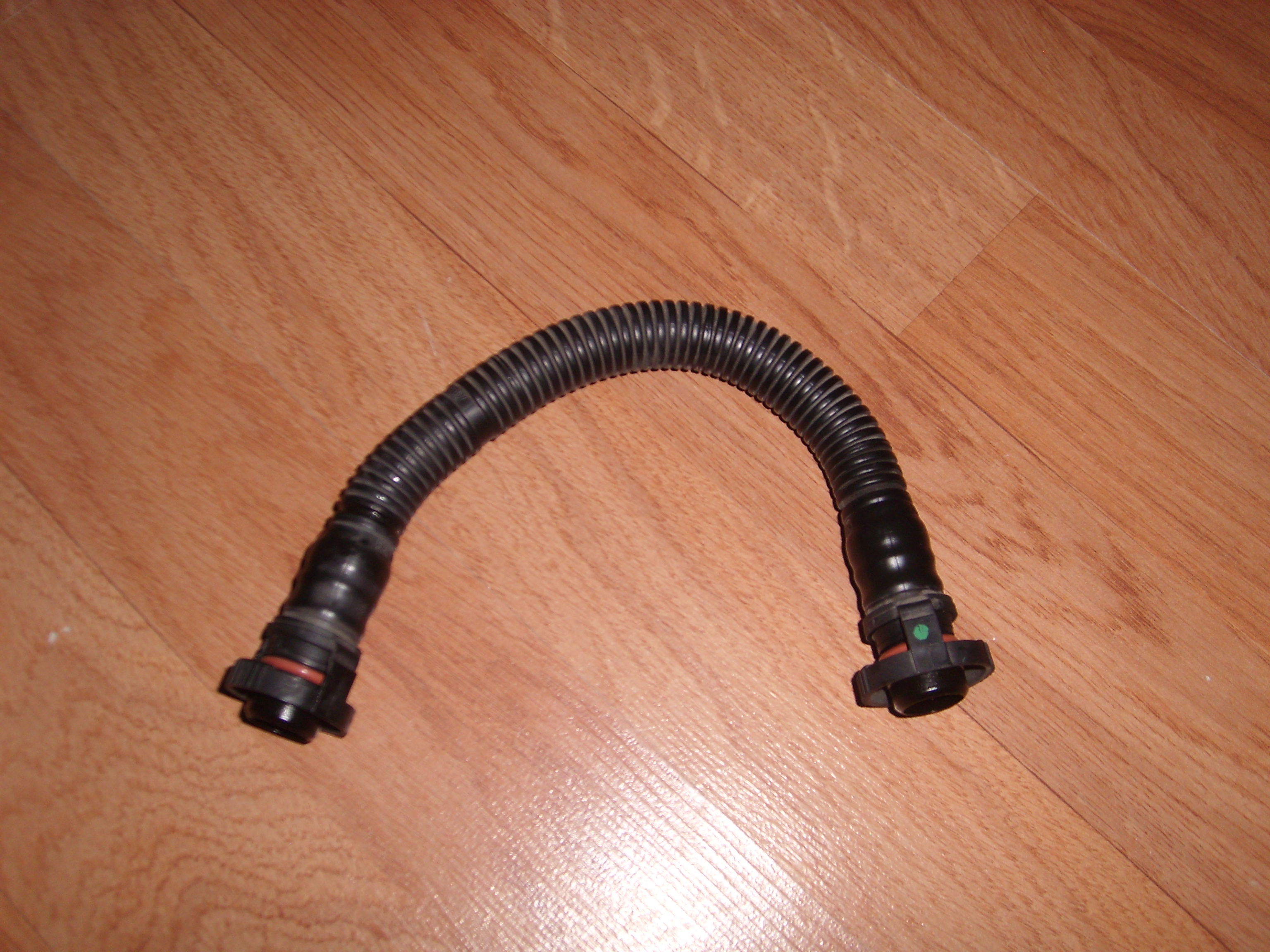

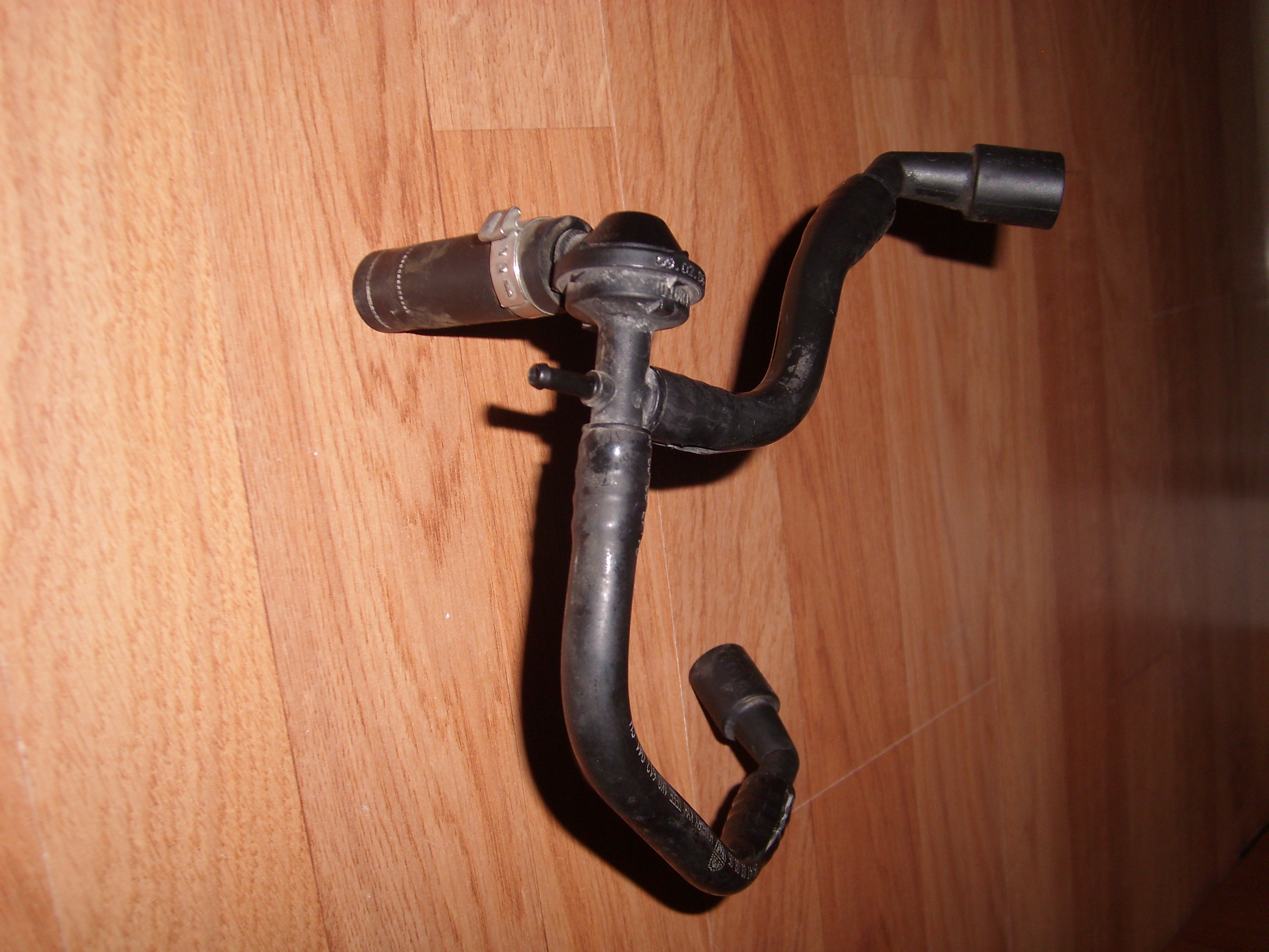

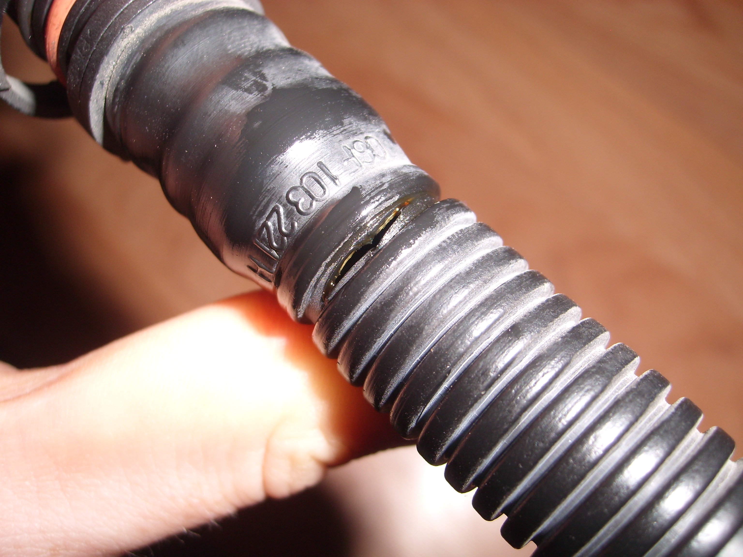

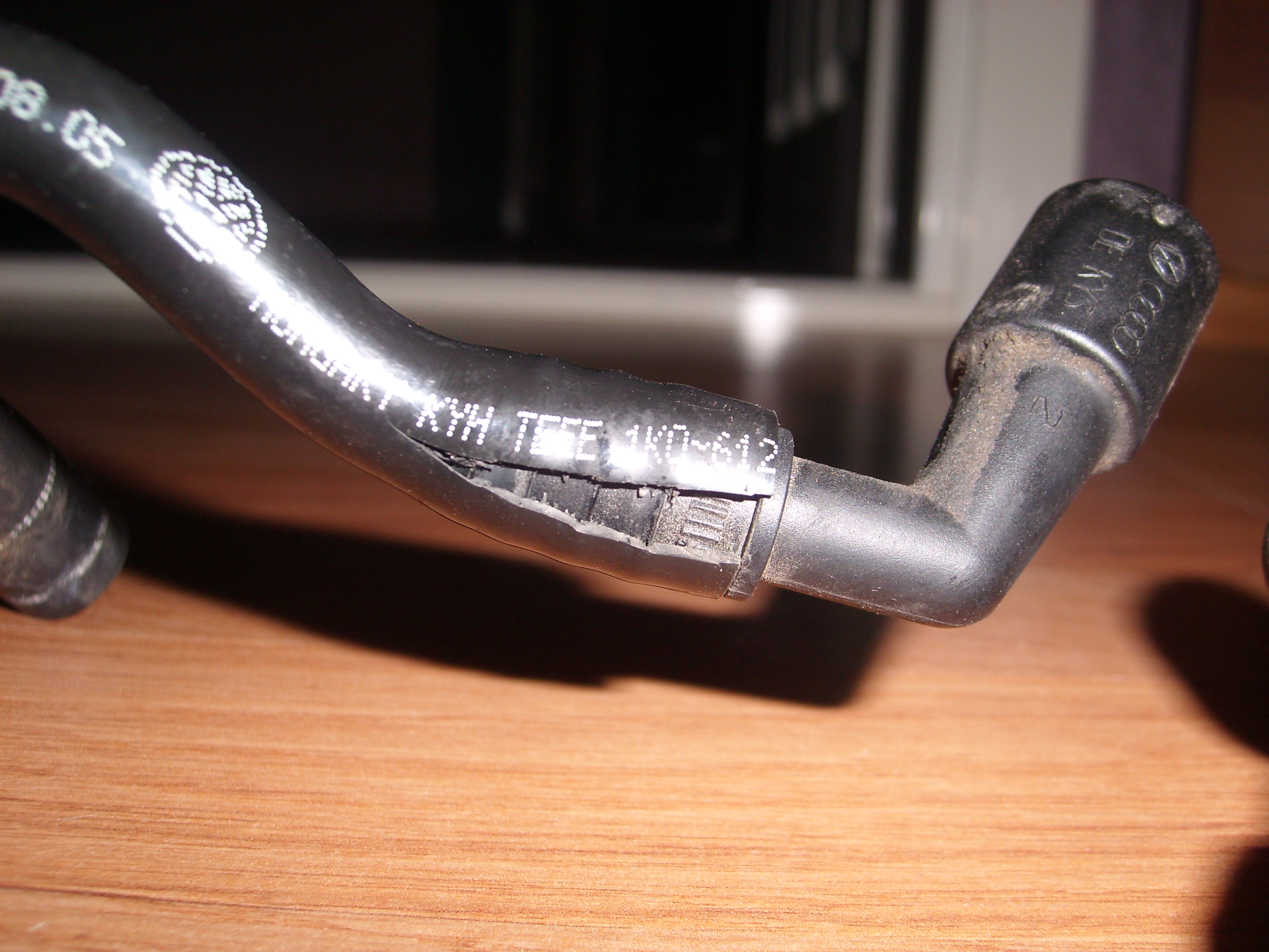

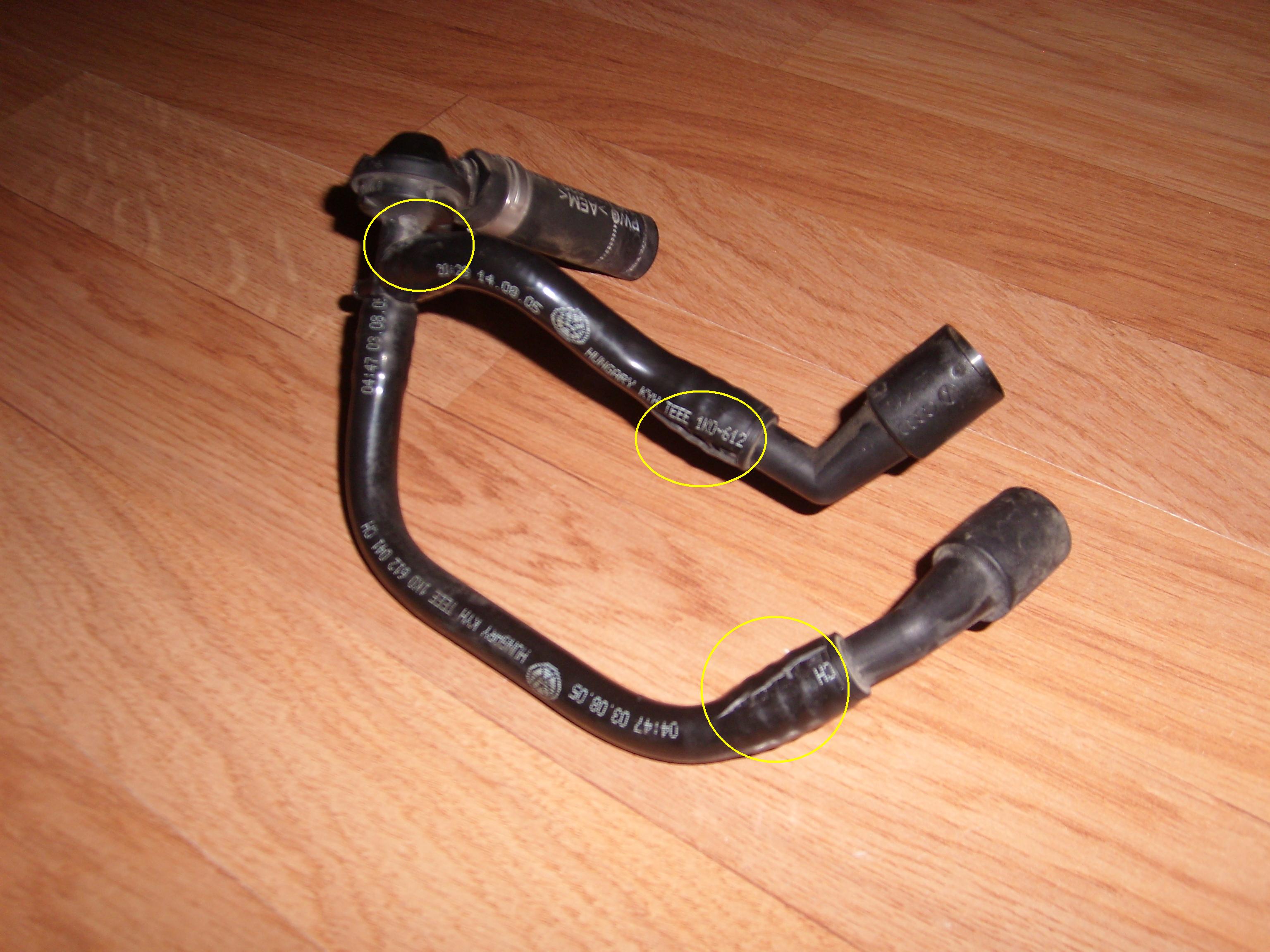

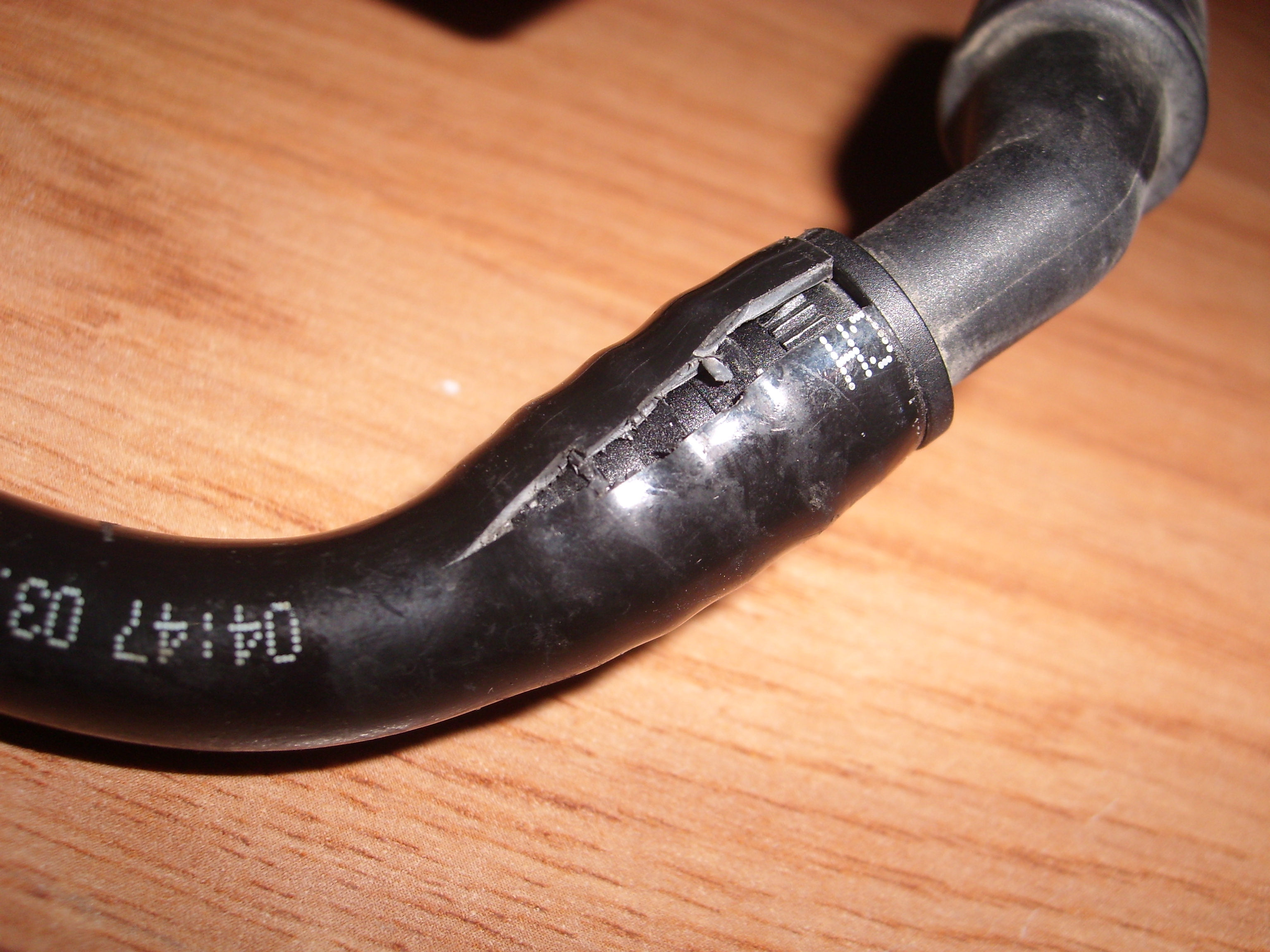

Сообщение NICKYOO » 22 сен 2011, 23:36
сегодня менял... прибыли запчасти... и вот как выглядят старые... наверное треснули от перепада давления или температуры... машина 155200км пробег....
