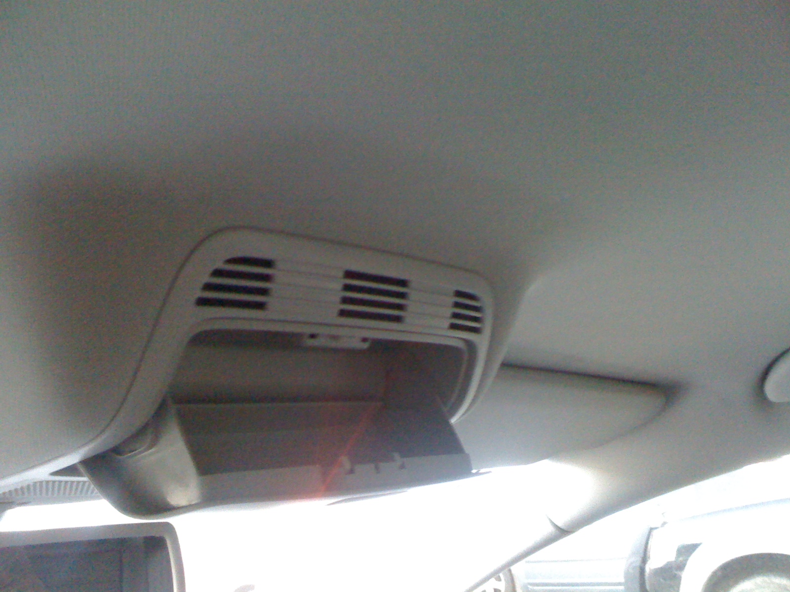

Сама открылась и теперь не закрывается.. Как эта штуковина разбирается? Что с ней можно сделать?

Думаю ее разобрать и пружинку по жестче поставить.. Но не хочется сломать ничего, нет схемы разбора?

Народ! Пока закрылась!! Но это временно)) подскажите как ее в нормальное рабочие состояние привести?

Запарила меня уже эта крышка! Подскажите как ее разобрать чтоб не сломать?

Над замком отверткой подкавырнуть и тянуть на себя, потом разобрать замок(кнопка снимается), а там видно что подпилить надфилем. Только аккуратно миллиметра 2-3 не больше.

А фоток нет? Что-то не хочет кнопочка вылезать! Боюсь сломать(
