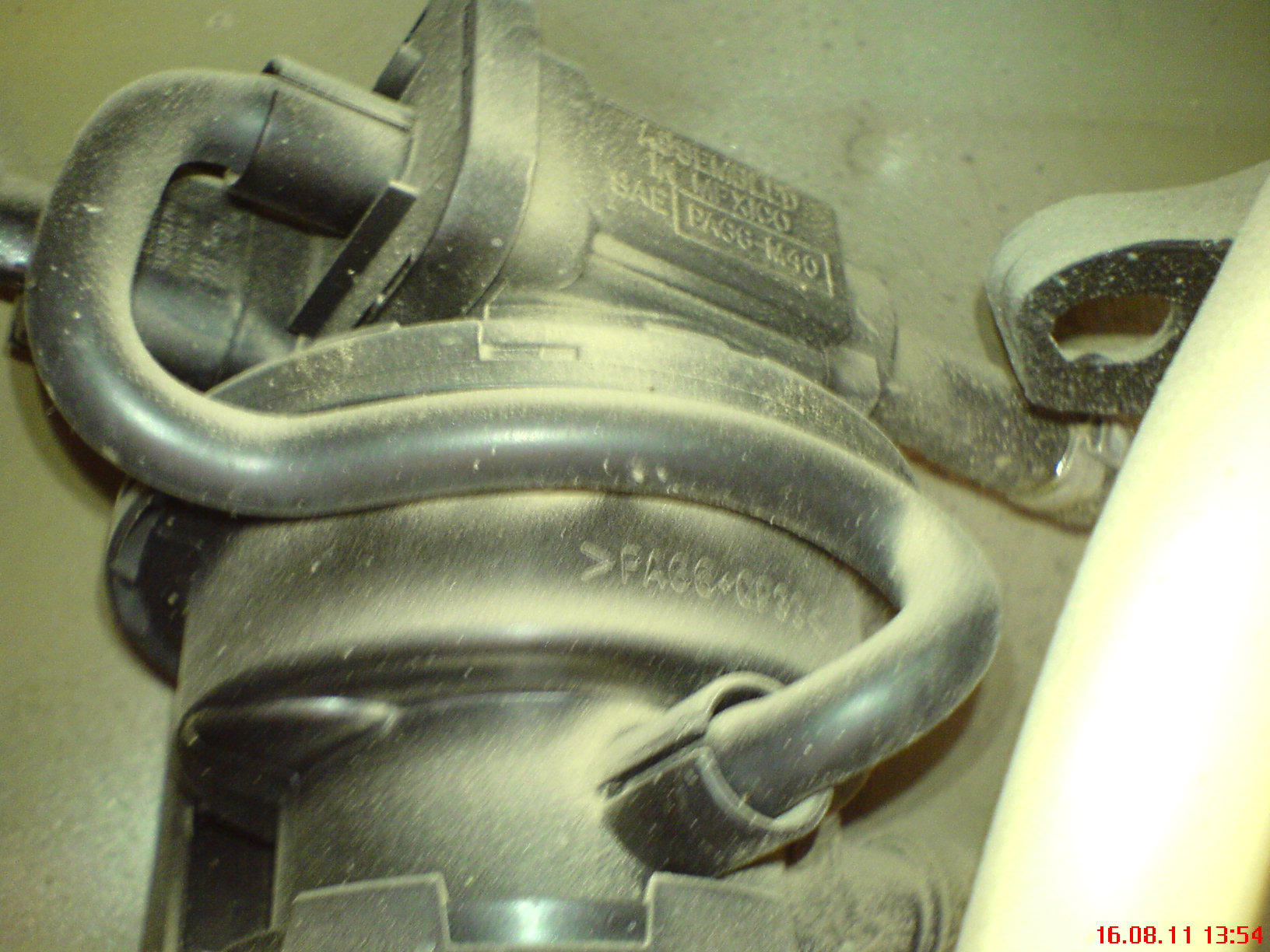

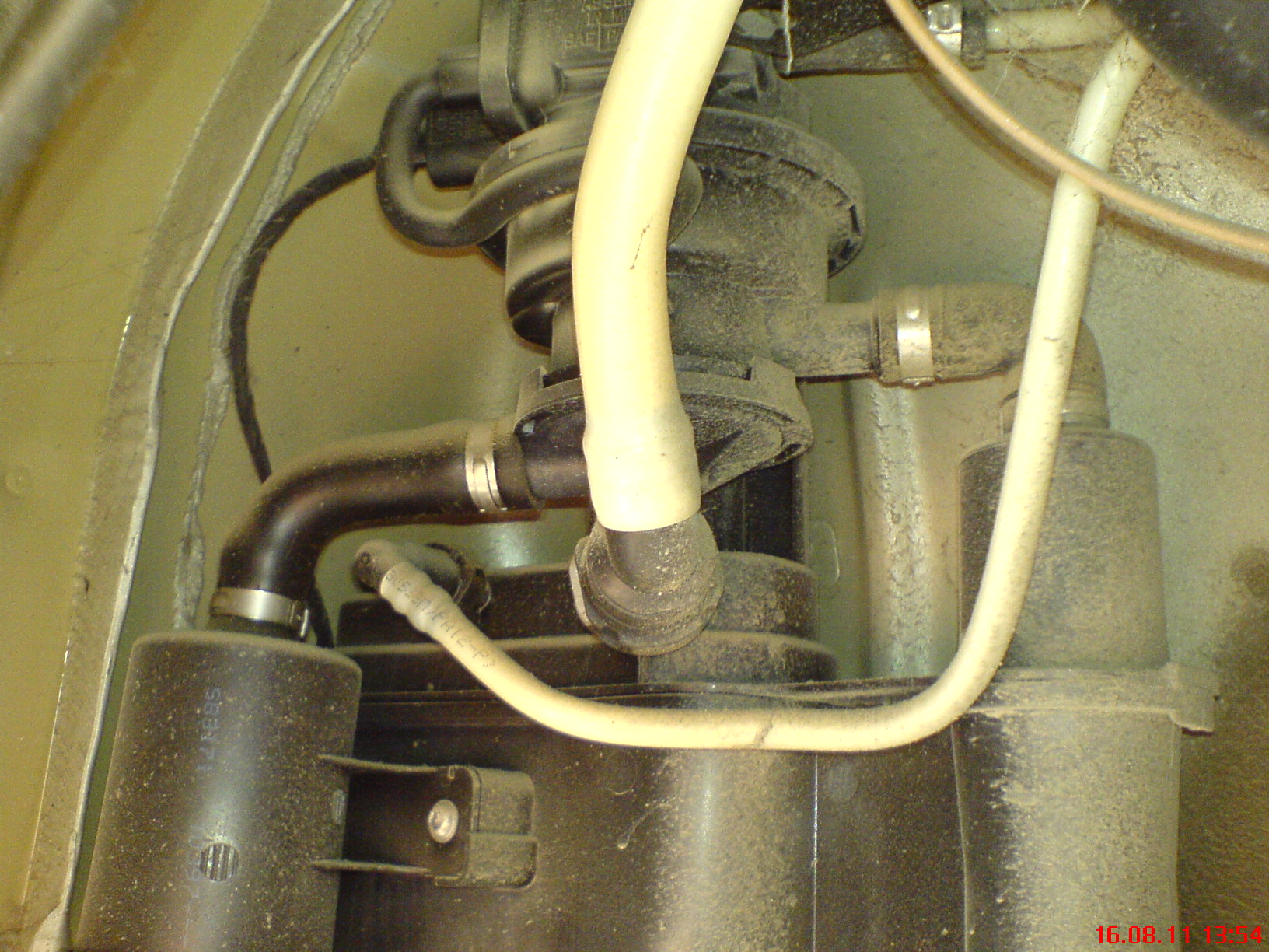

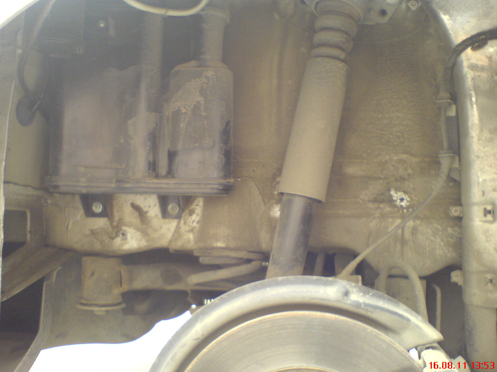

Сообщение kozlov_dimka » 16 сен 2011, 21:14
Разобрал, в задней правой арке нашел такую вот штуку (вложение), судя по всему и есть абсорбер
только вот с верху не диагностический насос V144 , а мембранный клапан, который при втягивании сердечника открывает забор воздуха через фильтр и из левого резервуара абсорбера
Все продул и прочистил, ошибку не сбрасывал через день сама пропала, через 2 с ново появилась((((
Еще с крышкой бензобака проблемы, стала появляться пиктаграмка об открытом лючке бензобака, переставил резинку по другому, пробка стала закрываться плотнее, вроде прошло.
Какие есть соображения

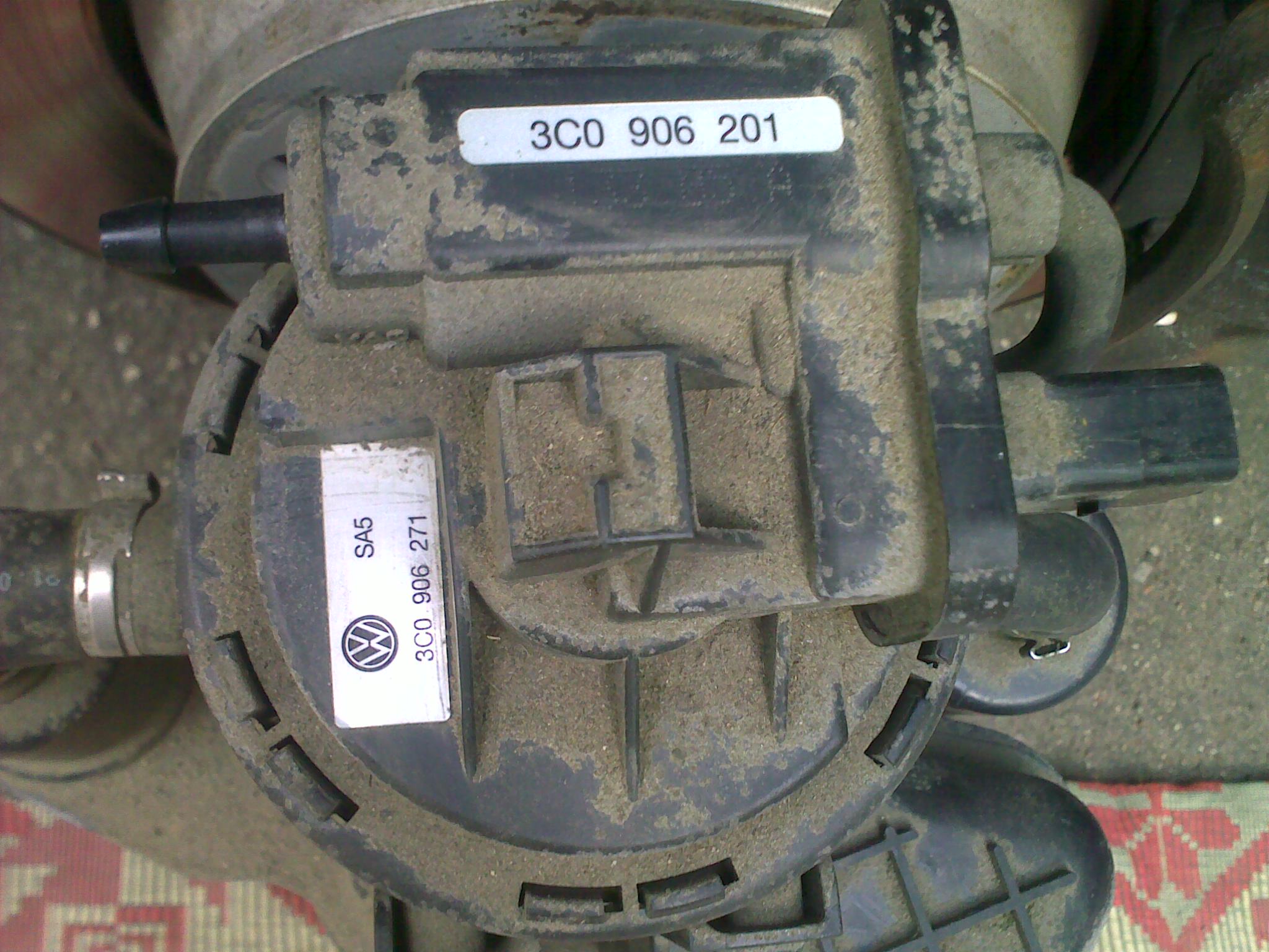

Сообщение kozlov_dimka » 16 сен 2011, 21:27
Вид с верху

Сообщение Dima79 » 17 сен 2011, 10:43
kozlov_dimka писал(а):Разобрал, в задней правой арке нашел такую вот штуку (вложение), судя по всему и есть абсорбер
крышка не при делах, я тоже пробовал другую крышку ставить, правда с б/у машины, но там ошибки такой никогда не было..., ошибка появляется, когда бензина меньше половины бака, добавил бензина, поездил и она гаснет, бенза стало меньше - опять загорелась, лампочка бензобака загорается из-за того же диагностического насоса, т.е. он диагностирует утечку и думает, что незакрыт бак, после нескольких раз - горит чек, (насос сверху над абсорбером прикручен тремя винтами), этот гад тупо недокачивает - его надо пробовать снимать и смотреть что внутри - вроде разбирается, но у меня всё руки не дойдут... а может и не дойдут никогда :)

Сообщение kozlov_dimka » 17 сен 2011, 12:59
На насос, штука прикрученная тремя болтами, не похожа я разбирал ее (жалею что не фотографировал, было бы проще):
1. верхняя крышка на защелках открывается легко под ней, в порядке расположения (Dima79 ты менял верхнюю крышку и должен был это видеть):
– уплотнительное кольцо;
– пружина диаметром около 20 мм, в которую вставлен металлический
сердечник;
– металлический, плоский сердечник, который вставляется
одной стороной в паз крышки, второй упирается в мембрану;
– мембрана, диаметром чуть меньше самого клапана.
2. нижняя крышка, тоже на защелках под ней, в порядке расположения:
– пружина диаметром около 10 мм, которая упирается в клапан;
– плоский клапан из пластмассы, с одной стороны прорезинен, в него вставляется металлический стержень;
– металлический стержень диаметром около 2 мм, на котором посредине закреплена резиновая конусная мембрана, второй стороной он через отверстие в корпусе упирается в мембрану под верхней крышкой.
Мое предположение о принципе работы:
Когда срабатывает электромагнит на катушке, он втягивает металлический, плоский сердечник который освобождает мембрану и пружина в нижней части давит на плоский клапан из пластмассы, который закрывает поток воздуха из нижней части клапана к которой присоединен фильтр.
Резиновая конусная мембрана на металлическом стержне основанием конуса прижимается к сквозному отверстию тем самым, исключая подсос воздуха из вне, т.е. не фильтрованный.
Получается при подаче питания происходит закрывание клапана, а при снятии напряжения клапан открывается и абсорбер самоочищается всасывая воздух через фильтр.
Вывод:
То, что это не диагностический насос, а клапан, видно и паза в верхней крышки, куда вставляется металлический сердечник, паз при постоянной работе, если бы это был насос, износился бы очень быстро и заклинил.
Пассат В 6 2005 2,0 ТFSI - америкосик

Сообщение Dima79 » 17 сен 2011, 19:57
kozlov_dimka писал(а):На насос, штука прикрученная тремя болтами, не похожа я разбирал ее (жалею что не фотографировал, было бы проще):
сердечник;
Вывод:
я не разбирал эту хрень и принципа её работы лично не знаю! только из теории, но интересно..., и давно собираюсь снять и поковырять её, респект, что опередил... но эта байда называется в Эльзе именно диагностическим насосом V144 и поставляется отдельно - номерок по етке бьётся и тоже обзывается ..насосом.. в эльзе прописан принцип работы этого так называемого насоса и в двух словах звучит так - V144 типа накачивает избыточное давление и следит за временем его удержания в системе, если время не соответствует расчётному, то повторяется процедура несколько раз, а потом ошибка по утечке... хотя я сам всегда сомневался, что это именно насос и что происходит накачивание избыточного давления, т.к. трубка к насосу, которая от верхнего"клапана" идёт к впускному коллектору и через обратный клапан, т.е. на этот "насос" подаётся разряжение от впускного!!! а если этот насос не насос, а просто диагностический клапан, то проверка осуществляется созданием вакуума от впускного коллектора и контролем времени удержания этого вакуума посредствам описанных тобой мембран и клапанов ... какой-то из элементов слабое звено, осталось определить какой или как заглушить эту проверку;)

Re: P0441 помогите
Сообщение kozlov_dimka » 18 сен 2011, 20:39
А что за резервуар на абсорбере, слева.
В него входит только одна трубка с верху и все.
kozlov_dimka
Сообщения: 28
Зарегистрирован: 02 апр 2011, 18:50
Откуда: Минск
Re: P0441 помогите
Сообщение Dima79 » 19 сен 2011, 09:49
ну, по идее, второй резервуар -это тоже абсорбер с углём и он должен быть сообщён с основным резервуаром, где-то внизу будет переход..., т.е. принцип работы такой:
1. пары из бака расширяются поступают в основной резервуар абсорбера, абсорбируются углём, проходя черех него сверху вниз, и попадая в атмосферу в виде чистого воздуха через фильтр, т.е. пары поступают сверху, проходят через основную банку потом поступают в дополнительную и пройдя через неё уже снизу вверх выходят...
2. при заведённом двигателе, когда прогреваются лямбда-зонды и начинают регулировать и корректировать состав смеси, включается клапан продувки абсорбера N80 (к нему идёт маленькая трубка от главного резервуара с углём, она рядом с толстой трубкой от бака) и происходит процесс продувки/очистки абсорбера вакуумом от впускного коллектора через "щёлкающий" клапан и засасывание чистого воздуха в абсорбер, а потом во впуск через фильтр - это основное назначение фильтра!
на этом бы и всё и закончить :idea: , как это сделано на всех нормальных машинах, но долбаным амерам надо было выпучиться со своей грёбаной любовью к экологии и прилепить к системе геморой в виде контроля герметичности, что для нашего брата стало задачей как от этого гемороя избавиться... работает контроль/геморой так:
3. в определённый момент подаётся напряжение на соленоид (стоит в самом верху (квадратненький) и к нему идут 3 провода - масса, управляющий и сигнальный) который открывает вакуумный шланг, за счёт вакуума система клапанов и мембран в "диагностическом насосе" перекрывает канал от фильтра и начинает создавать разряжение во всей системе...
4. в самом соленоиде или в "диагностическом насосе" имеется контактная група (вот не разбирал их поэтому только предположение, но контакт есть 100%... должно быть так), которая при создании разряжения размыкается или замыкается и по времени этого размыкания/замыкания следит за герметичностью системы... плюс эта хрень может отслеживать величину утечки (если она большая, то выводится сообщение о незагрытом баке) и каким-то образом пропускную способность абсорбера...
я предполагал уже давно - на 90% проблему можно победить заменой только "диагностического насоса" отдельно или попробовать его отремонтировать или модернизировать (ампутировать полностью врядли получится ИМХО, т.к. очень хитрый гад (пробовал трубки пережимать - начинает на неисправность ругаться...), но надо подумать ещё (фотки внутренностей помогли бы... а если бы егё нерабочего гада для издевательств...)... может мембрананы и клапана не создают герметичности или уплотнители рассохлись или загадились, пружины прслабли, может шток заедает или имеет выработку по которой подсос идёт, может дело в управляющем соленоиде и его контактах и пробовать его разобрать, но нужен труп для предварительных эксперементов... нужный вакуум не создаётся либо создаётся но не держится... но!!! с похолоданием ошибка может появляться реже или пропасть до следующего потепления или лета, т.е. ещё и с температурой как-то связано, но тогда герметичность не при делах, т.к. с потеплением мембраны и клапана становятся эластичнее и плотнее... а если брать во внимание, что есть зависимость с наполненностью бака, то бак тоже каким-то боком увязан... плюс ещё есть момент - ошибка и индикатор незакрытого бака появляются в момент возрастающей нагрузки
