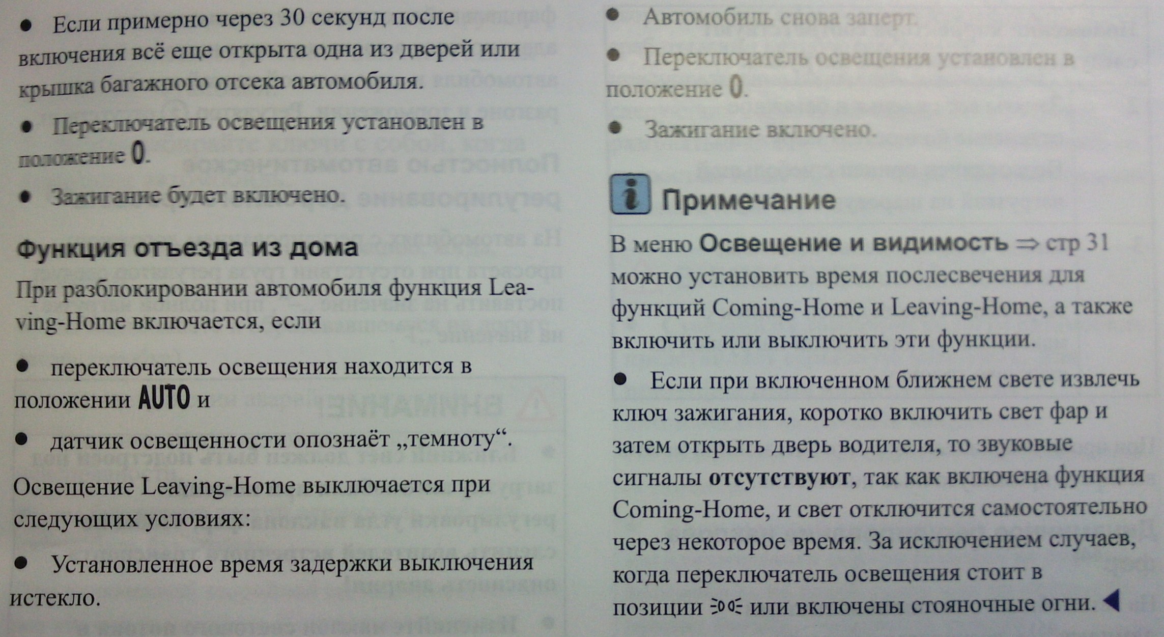

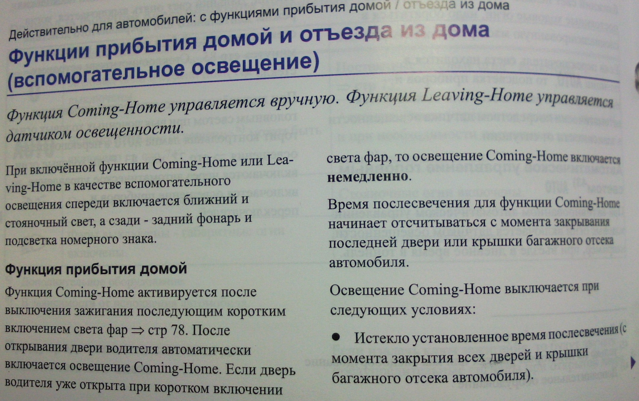

Re: Coming/leaving home
Сообщение PAMA » 26 сен 2011, 13:47
у меня работает именно так, как написано в этой книге:
Сообщение PAMA » 26 сен 2011, 13:50
как видно из мануала функция Coming home управляется вручную, и больше никак
