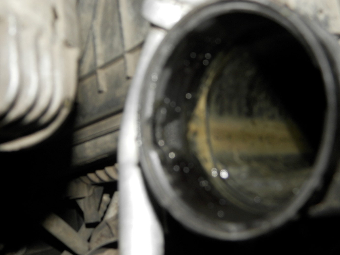

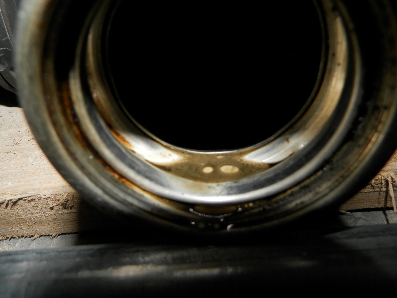

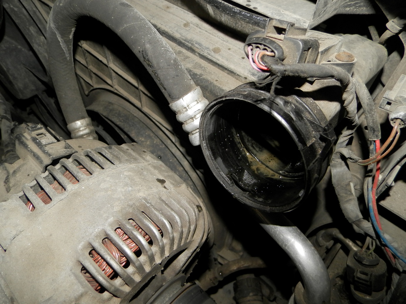

Сообщение Максимус » 11 фев 2014, 18:19
Не знаю куда писать в тему конденсат или сюда .Народ подскажите что это???
сегодня снял патрубок с дроселя и увидел не понятную жижу состоящую из воды и еще чего то , раньше там было не большое количество масла как и положено
