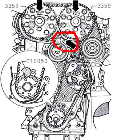

у меня тоже такая же хрень была, ту же ошибку выдавало. Тока у меня ремень не рвало, тьфу-тьфу. В общем под шестерней впускного распредвала (у меня мотор ВКР) есть блестящая пластина с вырезами, которая взаимодействует с датчиком распредвала, так вот при ДТП она почемуто прокрутилась относительно распредвала, где-то на 1 см по окружности, итог мотор не заводился, выдавало ошибку несогласованность сигналов датчиков распредвала и коленвала. У Вас скорее всего тоже самое.
Выставьте распредвал и коленвал по меткам и посмотрите положение этой пластины. под шестерней есть на пластмаске маленький треугольник (вылитый в пластмаске), а на пластине выступ соответствующего размера.
Щас поищу рисунок, скину.
Если не ясно изъяснился, прошу прощения - не проснулся ешо))))

Боюсь у меня такой треугольной штукени нет...на ФСИшке
