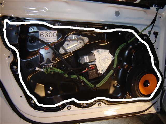

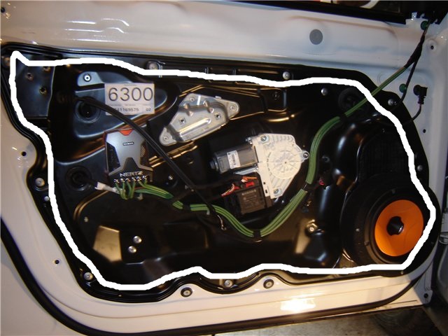

Сообщение nero1973 » 25 сен 2011, 21:44
У меня было так,открываешь дверь после дождя а на пороге воды полно.
Замучился искать в чём проблема и водой поливал уплотнители (снаружи),
и дверь подтягивал чтобы плотней прилегала,а как дождь опять вода.
Но потом нашёл.
По краю чёрной железяки идёт уплотнитель (он какой-то полурезиновый)
и поэтому сгнил,но не весь а только в районе колонки (снизу) где больше воды.
Замазал герметиком стык понизу,воды нет.

Сообщение Placent » 22 авг 2016, 10:32
nero1973 писал(а):Изображение
Но потом нашёл.
такая же ерунда.
пардон не совсем понял по краям какой железки. в ближайшее время залезу поремонтировать.
volkswagen passat b6, 2.0 fsi bvy, 6мкп 02s jcp, 2006 года
москва
Placent
Сообщения: 70
Зарегистрирован: 21 июл 2016, 18:29
Откуда: МО Железнодорожный
Re: сырость на пороге
Сообщение Юра Криков » 22 авг 2016, 11:59
Placent писал(а):пардон не совсем понял по краям какой железки.
Вот по этому периметру,изнутри в желобке,приклеен уплотнитель -
