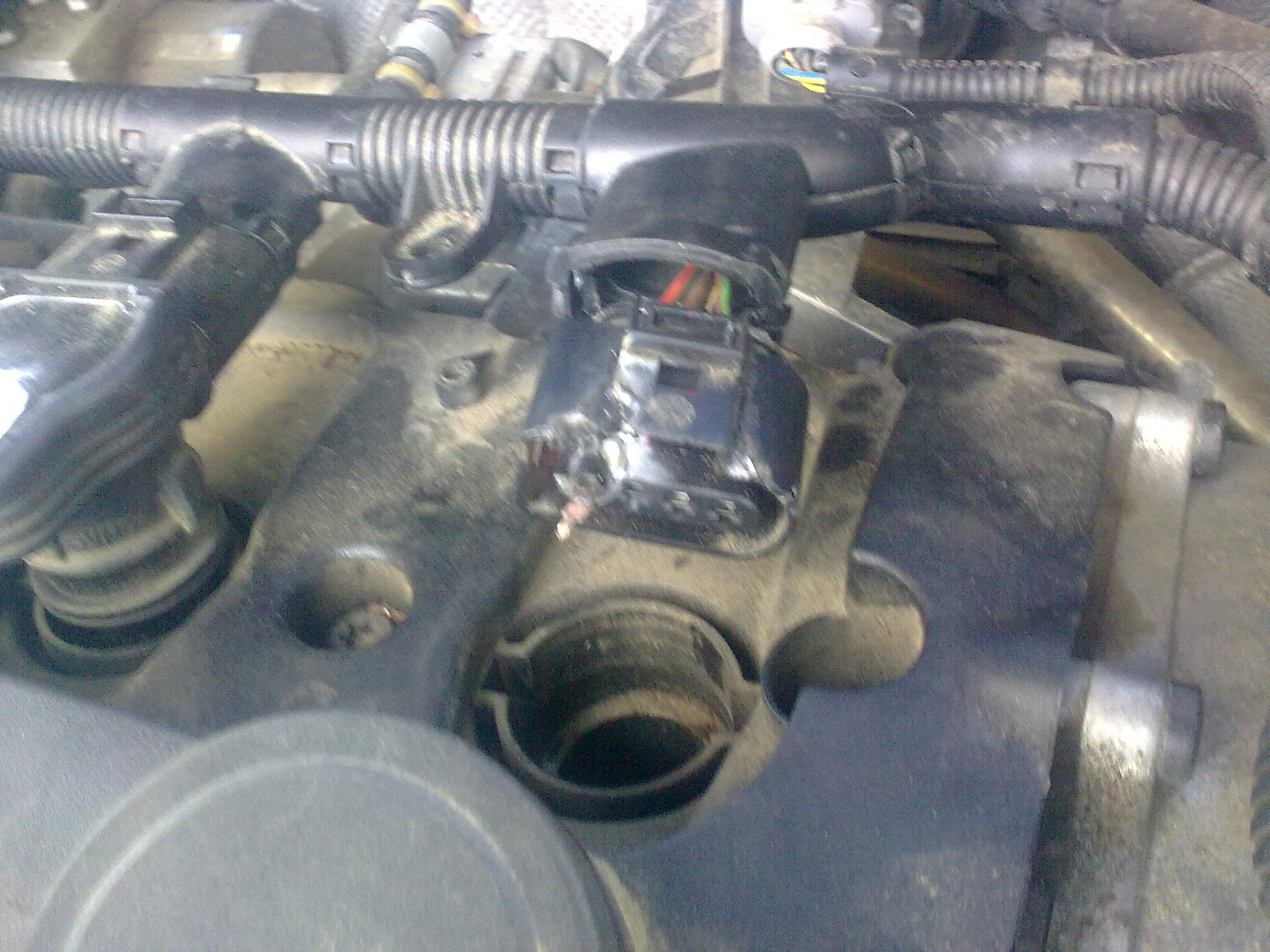

Уважаемые камрады, подскажите! вечером поехал в магазин, когда вышел из машины, то увидел что из под капота идет дым чуть не о..ел :shock:. когда открыл капот увидел что катушка расплавилась, думал что отделался малой кровью, а катушка расплавила еще и контактный разъем катушки зажигания. Катушку купил, а разъем придет к выходным, собственно вопросы:
1. Как поменять контактный разъем катушки зажигания, стоит ли он на фиксаторах или придется ломать старый корпус и паять?
2. после того как снял расплавленную катушку думал доехать на 3 цилиндрах, а машина не завелась, блокирует электроника?
новый разьем катушки
последствия расплавления катушки
2.0 FSI 2007 AT Highline

Если корпус не заплавил левый пин,то аккуратно они вынимаются,только нужно запрастись тонкой плоской отверточкой и шильцем,и самоеи главное не перепутайте провода при перестановке,все по порядку и без агрессии.Разъем отрежут на любой разборке,там этого добра хватает.

Разьем то будет новый! что ты имеешь ввиду под ПИНОМ? ( это провода со штекером которые вставляются в разъем). А если расплавил, то что делать?

Да провод и на конце пластинка так сказать,если расплавил,то без агрессии,как я упомянул раньше,постепенно стараемся освободить эту пластиночку.(Можно потиконичку разломать разьем,он все равно уже мертв,нужно не повредить пины и провода и ничего не перепутать.На пинах есть усики которые не дают ему выскакивать,их нужно отжать и пин выйдет как бы легкот из канала.Извините что не могу продемонстрировать на фото.Еще раз напомну,что все потихоньку и с умом,что бы не спортить провода с пластинками.

Всем привет!!! Весной была такая же история,прихожу из магазина а машина не заводится,открываю капот,а там почти все как у тебя.Запасную катушку всегда вожу с собой,но в данном случае толку с нее небыло так как очень сильно оплавилась фишка куда она вставляется.Мое решение было вести тачку на эвокуаторе в сервис,но там мне не помогли,а конкретно и на 99% убеждали меня,что сгорел блок управления двигателем.Вот тут то я и подрасстроился,и поехал на консультацию еще в одну контору,где мне сказали что забирай оттуда быстрей машину пока они еще чтонибудь не придумали.После чего я решил вести авто к дилеру,где мне все и починили.
Выполненные работы:
1 перепиновка контактов с расплетением косы
2 замена фишки
3 замена катушки
4 замена предохранителя, который выбило при замыкании,из за чего машина и не заводилась на 3 х цилиндрах
Итого 3700 за работу + мои запчасти, кроме предохранителя.
Внятного ответа на вопрос почему она коротнула я не получил,но гдето на форуме писали,что скорее всего это некачественные материалы из которых сделана катушка.
