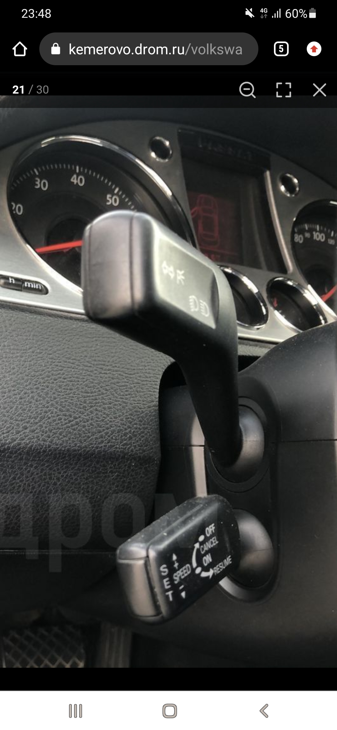

Надо прочитать все таки руководство пользователя с описанием органов управления. Климат контроль и круиз контроль это разные вещи. На фото круиз и поворотник. Климат под магнитолой

Alemania писал(а):Надо прочитать все таки руководство пользователя с описанием органов управления. Климат контроль и круиз контроль это разные вещи. На фото круиз и поворотник. Климат под магнитолой
А зачем читать то, умные люди здесь всё подскажут. Заодно расскажут в какую сторону руль крутить при повороте, как двери открыть, с какой стороны к колесу подойти, с каким усилием на тормоз нажимать и т.д.
