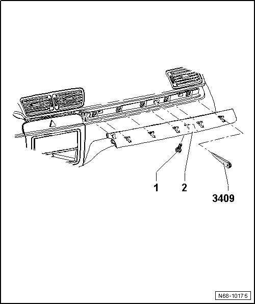

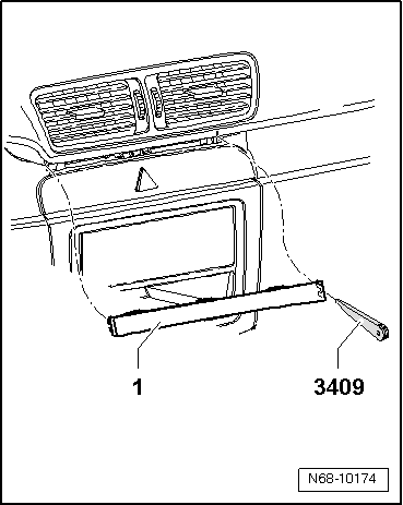

Сообщение Alexx818 » 24 окт 2011, 21:09
– Выключить зажигание.
– Выкрутить 7 винтов -1-, -2- и -3- (1,5 Нм).
– Вставить маленькую отвертку в отверстие у нижнего края перчаточного ящика -стрелка- и разблокировать фиксатор.
– Извлечь перчаточный ящик из передней панели.
– На автомобилях с охлаждением перчаточного ящика отсоединить воздуховод кондиционера от перчаточного ящика.
– Отсоединить жгут проводов от лампы и контактного выключателя.
– На автомобилях с освещением пространства для ног отсоединить жгут проводов от лампы.
– На автомобилях с отключаемой подушкой безопасности переднего пассажира отсоединить жгут проводов от выключателя с замком.
– Снять накладку в центре передней панели
Снятие
– Извлечь накладку -1- с помощью клина -3409- из приемных гнезд.
– Снять накладку комбинации приборов
– Поддеть накладку -1- у фиксаторов с помощью клина -3409- и извлечь из приемных гнезд.
– Снять накладку передней панели на стороне пассажира
– Выкрутить винт -1- (1,5 Нм).
– Поддеть накладку -2- у фиксаторов с помощью клина -3409- и извлечь из приемных гнезд.
– Выкрутить два винта -1- (1,5 Нм).
– Извлечь блок отсеков для хранения -2- из передней панели.
– Отсоединить жгут проводов от выключателя световой аварийной сигнализации.

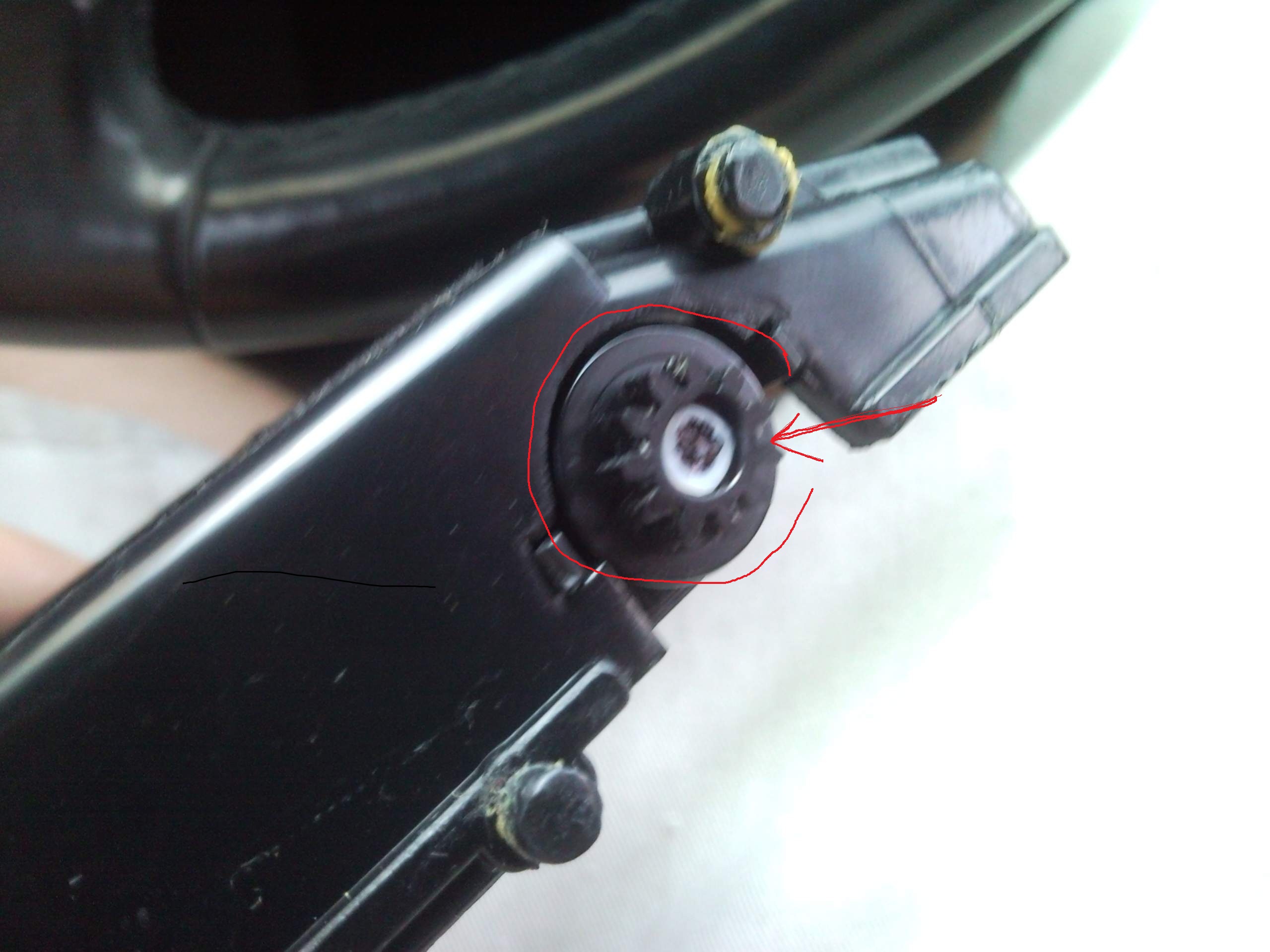

Сообщение Alexx818 » 25 окт 2011, 13:38
Dneezz писал(а):А у меня открывается и закрывается, вот только правый выезжает плавно, а левый выстреливает с грохотом :D
Походу дело вот в этой шестерёнке ...

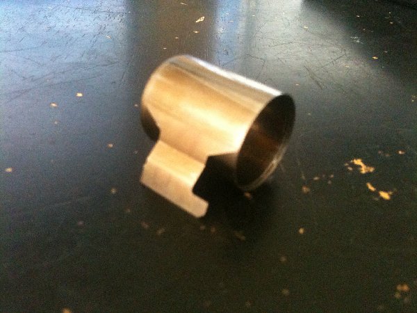

Сообщение _АфЕрЮгА_ » 23 янв 2012, 22:27
Вот она
Кто может мне ее продать?

Сообщение _АфЕрЮгА_ » 23 янв 2012, 22:28
и что с ней (шестерней) делать? Менять?

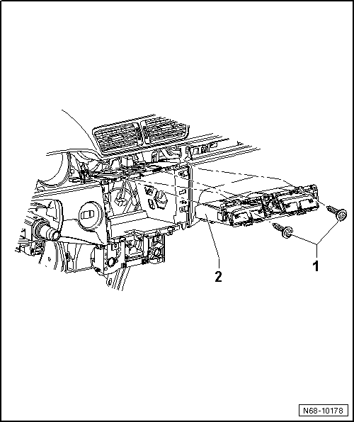

Сообщение demainst » 12 авг 2015, 10:30
mr.sion4ik писал(а):Правое отделение не закрывается. Подскажите, в чем может быть проблема. Заранее спасибо
В фиксаторе. Снимать и разбираться. Снимать бардачок, чтобы открутить саморез (№1 на рисунке 2) совсем не обязательно, длинной отверткой Т20 можно и так добраться. А закручивать его обратно совсем не обязательно - толку от него мало.
Т.е. выкручиваем этот саморез, снимаем три детали декора и вот вам два самореза которые держат ящички.

Сообщение mr.sion4ik » 13 авг 2015, 19:51
Благодарю за ответ!
Может кому будет полезно. Саморез в правой детали декора я не откручивал. Хватило чуток оттянуть её на себя и ящик выходит без проблем. После ремонта встал на место без проблем.
