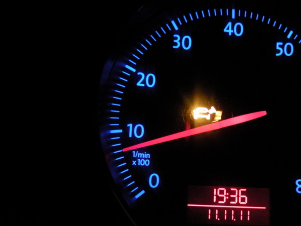

Всем доброго времени суток!
Ребят, подскажите пжл что есть данный значок ?

Сообщение slavik049 » 11 ноя 2011, 21:37
А загорелся случаем не после заправки?

Сообщение Iska » 11 ноя 2011, 21:43
я заправилась с утра, доехала до работы, машина постояла часов 8 :)
завелась, прогрелась, выезжаю на садовое, педальку надавила, а через какое-то время выскочила эта ошибка ... доехала до дома, заглушила, завела - нет ничего ... не поняла что это :?:
а есть какой-нибудь мануал по этим значкам на приборке ?

Сообщение slavik049 » 11 ноя 2011, 21:50
Конечно есть ,идет с машиной .А у вас нету ?Надо посмотреть заливную горловину,возможно при заправке плохо закрутил заправщик ;)

Сообщение Iska » 11 ноя 2011, 21:51
спасибо огромное, посмотрю!
неа, у меня мануала нет ((

Сообщение slavik049 » 11 ноя 2011, 21:59
Какой то жлоб заныкал при продаже наверно! Да ерунда обращайтесь ;) поможем чем можем.

Сообщение Dmitriy » 12 ноя 2011, 00:49
Iska
Девушка, если у Вас американец, то скорее всего это ошибка адсорбера паров топлива, у них это болезнь

Сообщение Iska » 12 ноя 2011, 09:14
Dmitriy писал(а):Iska
:? да, американец! Т.е. адсорбер это же "фильтр" паров бензина, я правильно понимаю. Что-то типо катализатора, только угольный :?:
а как лечится данная болезнь?

Сообщение Strukturshik » 12 ноя 2011, 18:36
Видимо крышку бака не закрутили до конца.

Сообщение slavik049 » 12 ноя 2011, 19:07
Наверно,а может и сажевый забит :? Сейчас только что смотрел в мануале написано..незакрыта горловина бака или сажевый забит!И показано загораются вместе!

Сообщение Iska » 07 апр 2013, 18:50
:) Спасибо большое за советы! Данная ошибка возникает при незакрытой \ плохо закрытой горловине! Спасибо заправщикам ))
