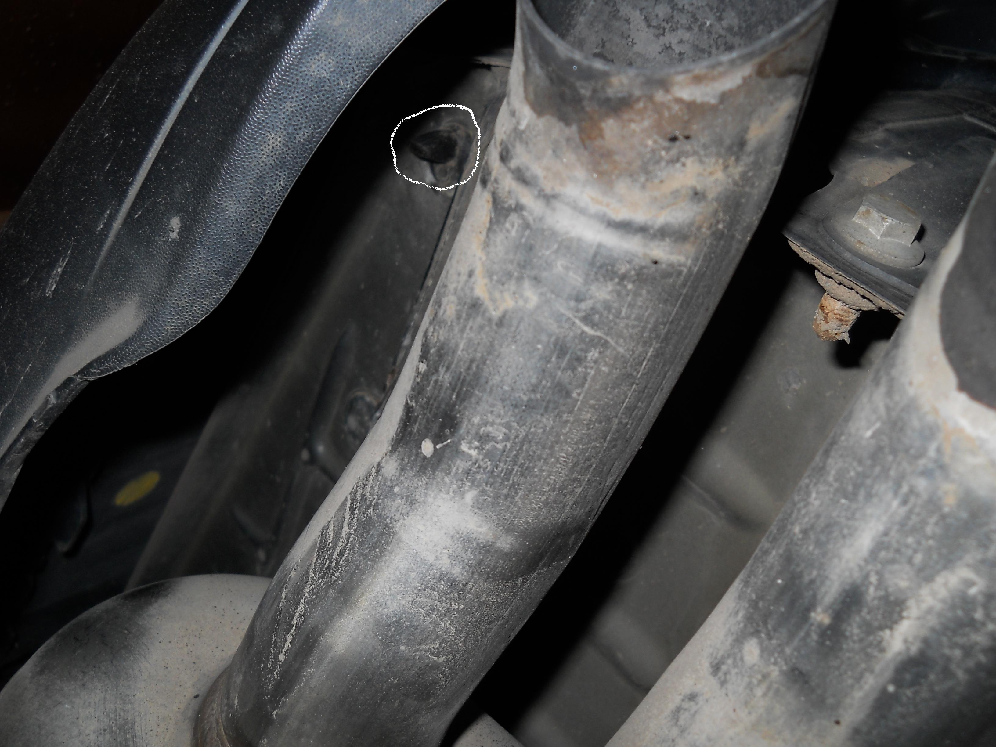

Сообщение Димон178 » 25 ноя 2011, 23:26
Нашел еще два дренажа, находятся в задней части автомобиля. Со стороны глушителя доступ отличный, с противоположной нужно снимать пластиковый экран (4 самореза ) После прочистки '' сосков '' из них вытекла вода. :?

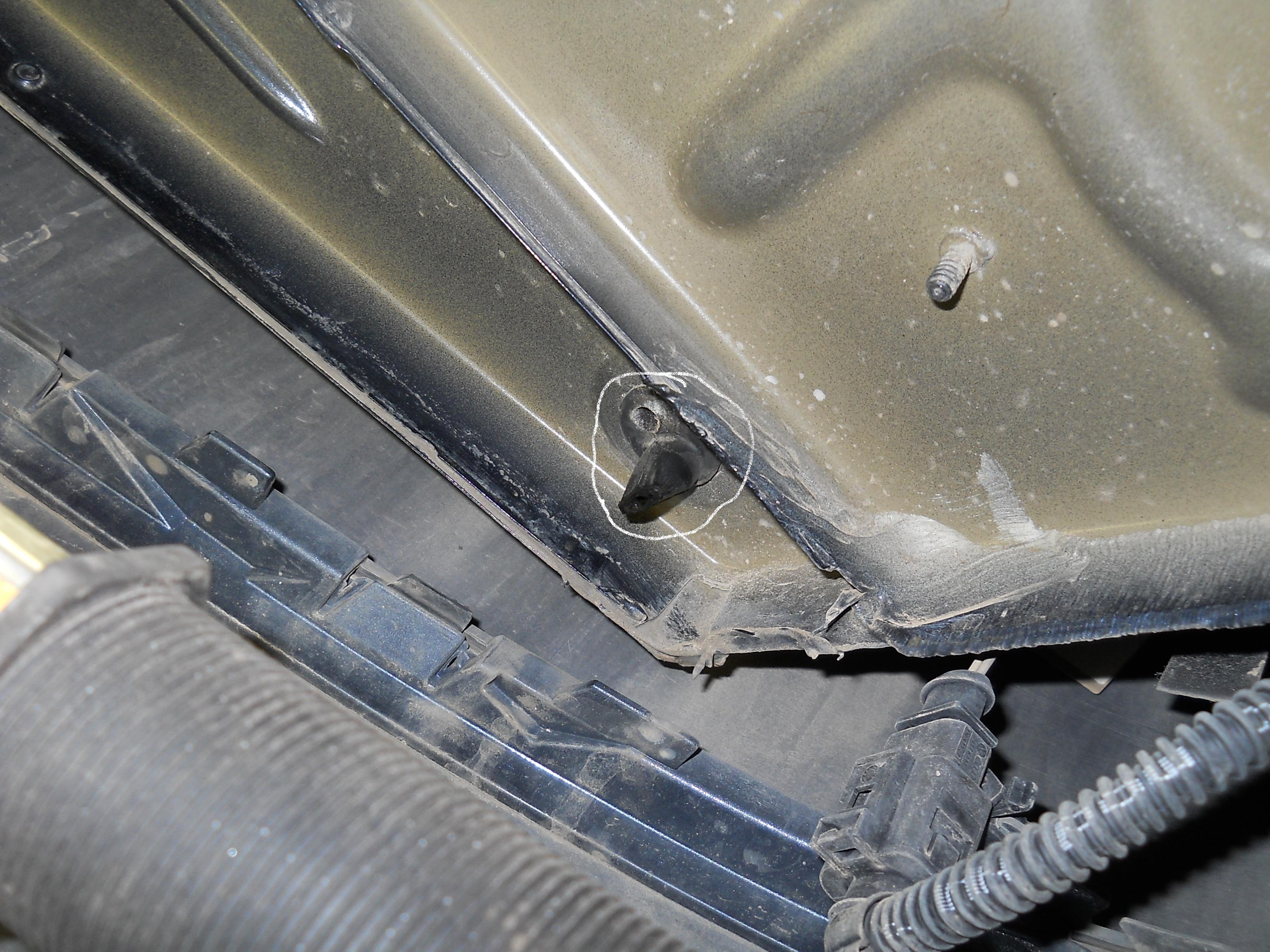

Сообщение evgeshka » 05 июн 2017, 09:04
Разбирал в выходные, нашел где выходит дренаж люка Изображение
Находится примерно здесь, у меня было забито с одной стороны.

Сообщение daamele » 15 июл 2017, 09:11
Я тоже попытался пробить пробку в трубке слива люка, но не получилось. Пробовал и проволокой и пружинным тросиком от спидометра, но так и не пробил, все равно вода не стекала вниз. Сделал такую маленькую хитрость, переставил трубку ,которая выходит из люка прямо в стойку и вся проблема решилась сразу. И потекла моя водичка не в салон, а сразу вниз, как положено быть.
