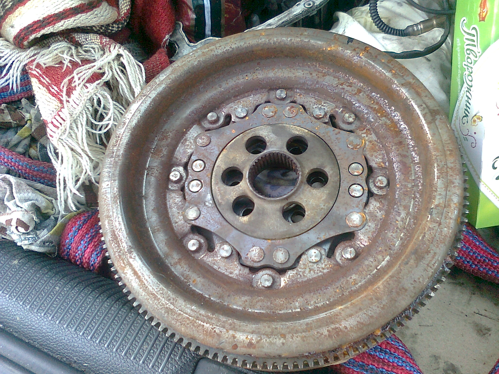

Dmitriy писал(а):Profe$$or
то что МОТОР работает как дизель, это нормально-это относиться ко всем моторам с непосредственным впрыском, но вот по поводу коробки могу сказать что очень похоже на разбитый двухмассовый маховик
нееее Коробка не тарахтит ;)
Profe$$or
Сообщения: 114
Зарегистрирован: 17 авг 2011, 08:58
Re: Работает как Дизель
Сообщение Яуген » 24 янв 2012, 21:29
маховик однозначно
Сообщение Profe$$or » 26 янв 2012, 22:25
ааа где он стоит???? Какую Роль Выполняет???? и какой это Обьем?ии что с ним Происходит?
Profe$$or
Сообщения: 114
Сообщение Dmitriy » 27 янв 2012, 01:22
Profe$$or
у Вас тоже 2-х массовый маховик стоит, для снижения рывков при работе сцепления, разбивает демпфирующие пружины, появляется прослабление и стук, лечиться только заменой
