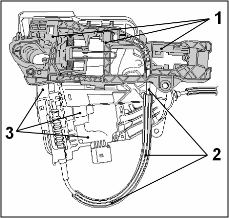

Сообщение Fast » 22 дек 2011, 11:48
Extaz писал(а):Вся причина замены, не открывалась задняя левая дверь снаружи.
Причина не в моторчике 99,9%. Это известный косяк, даже есть TPI по нему:
Сводка TPI
Учётный №: 2017519/4 Дата разрешения публикации: 22.04.2009
Передняя и/или задняя дверь не открывается снаружи
Описание неисправности клиентом/Заключение станции
Дверь спереди и/или сзади не открывается снаружи.
Техническое обоснование
1. Тросовая тяга (2 ) между дверным замком (3) и опорной скобой (1) не находится в своём правильном положении для фиксации (зафиксирована/зацеплена) на опорной скобе. См. вложение.
2. Ход тросовой тяги затруднён, и во время закрывания двери тяга медленно возвращается в своё исходное положение - способствует этому быстрое отпускание ручки двери.
3. Тросовая тяга оборвана в области крепления к замку двери (см. красный круг).
Если тяга не оборвана, то можно попробовать следующее:
- потянуть одновременно ручки внутри и снаружи(через открытое стекло);
- хлопнуть несколько раз дверью с полностью опущенным стеклом.
Может пройти, но не надолго.

Re: Номер детали (моторчик открытия двери)
Сообщение Extaz » 23 дек 2011, 22:01
Спасибо всем. Отдельное спасибо Fast за TPI. Пробовал открыть одновременно двумя ручками и похлопать потом, ничего не вышло. Буду разбирать=)

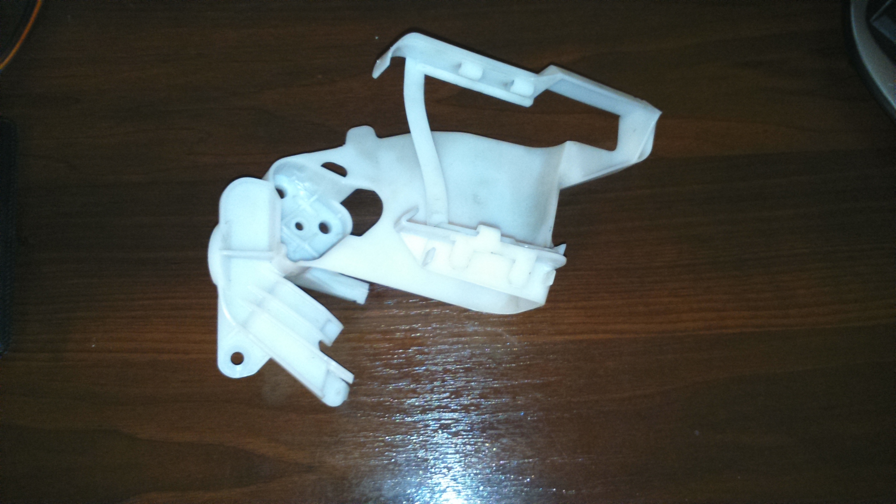

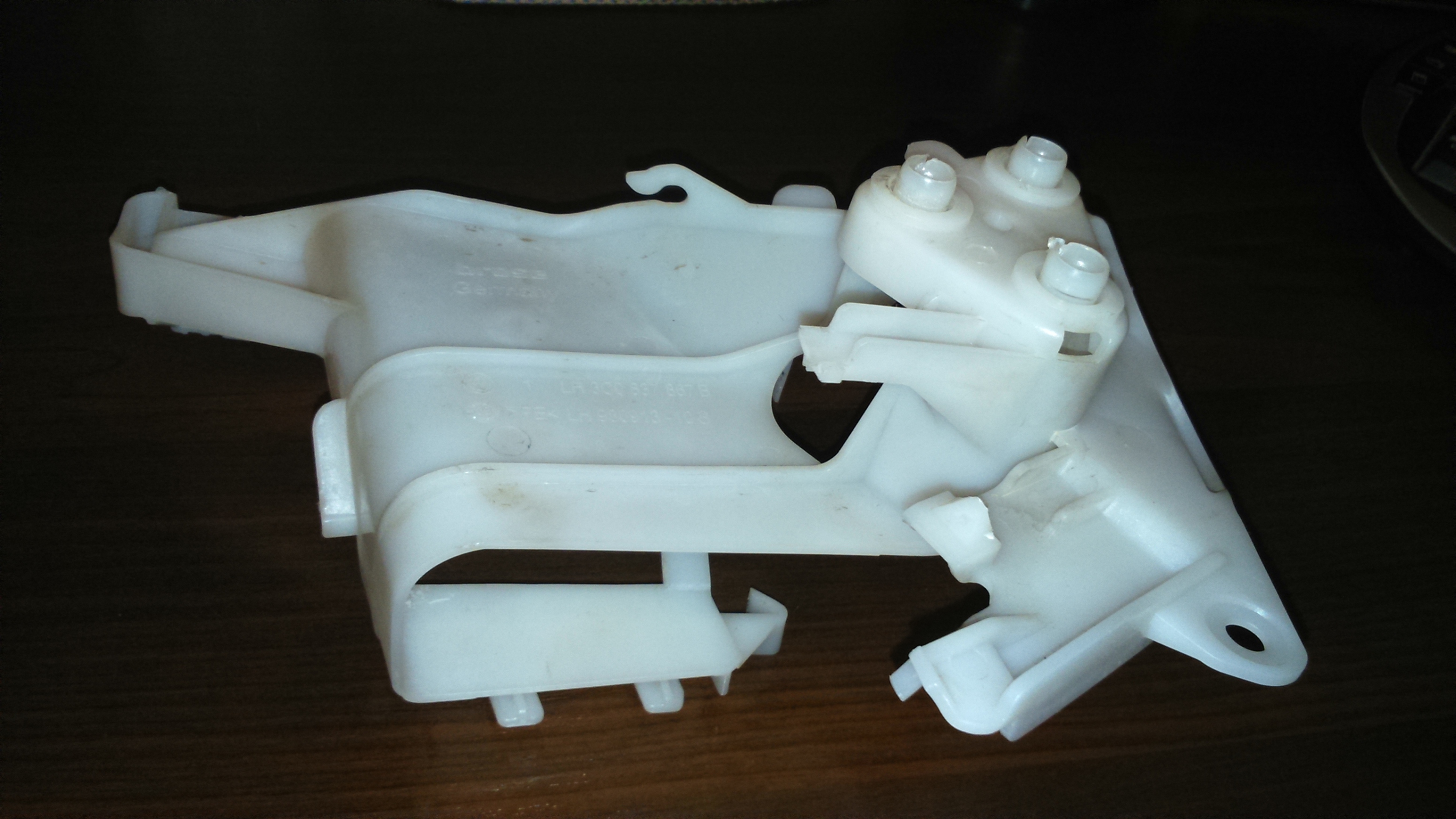

У меня возникла такая же проблема с водительской дверью! Поделюсь с вами своей инфой, ну должны же мы помогать друг другу! В свое время мне сказали на сервисе что воной всему тросик и менять на модифицированный и тд. и тп. в инете находил инфо о том что в кожухе тросика/тяги при перемене температур собирается конденсат (возможна влага после мойки и потом на мороз) и тросик клинит. Разбирать типа долго и без тросика бессмысленно, только трата времени!
Сегодня та же ситуация, при приеме авто, сотрудник не доконца снял с охраны и пытался открыть, потом ручка извне не открывала дверь, пассажирская за пять минут до сервиса тоже забарахлила. решил проконсультируюсь, в прошлый раз за пару открытий закрытий двери проблему победили и я поехал, надеялся на это и в этот раз, сервис тот же. Скучающий и не занятый электрик приступил к осмотру и не спрашивая разрешения приступил к разбору, разобрал снял пластину и собрал обратно не поставив эту деталь: 3C0 837 868 C сказал типа она там не особо то нужна и можно без нее, открываться дверь стала и ощущения открытия немного другие чем на других ручках, стало мягче что ли, но это субъективно все. В итоге за разбор и потом сбор содрали денег, трос новый не поставили, хотя я причину и обоснование ее говорил мастеру, но он мне нет, дело не в этом, надо разбирать, единственное что только ВДшкой брызнул...(( Вторая дверь мною там была починена, путем открывания закрывания двери, мастер аж удивился, шайтан какой то сама починилась!! Итог запросили денег за работу и сняли деталь и отдали 3C0 837 868 C. Небольшое ощущение что кинули, или мастер скучал и нашел работу себе сам, а то за смену ничего бы не поднял... Причем сказали вы же там были, вы же следили, почему не сказали чтоб он не разбирал??? Хотя я все ему рассказал а толку ноль,он как делал так и продолжал делать...
Подскажите, нужна там эта пластина или нет?
