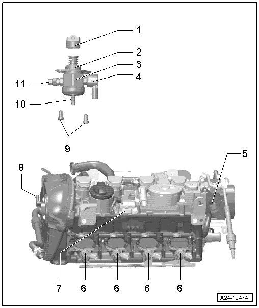

Сообщение odissey » 27 дек 2011, 11:02
ehrik-9 писал(а):У меня бензин, ТНВД на дизелях ?! Может в баке стоит этот датчик?
3 - механический 1-поршневой насос высокого давления
q В топливном баке установлен электрический топливный насос, подающий топливо на механический насос высокого давления под давлением около 6 бар.
При установке насоса высокого давления необходимо исключить попадание грязи в топливную систему
Система питания не должна находиться под давлением. Сбросить давление → Глава Топливопроводы устанавливать без натяга
4 - Регулятор давления топлива -N276-
odissey
Сообщения: 63
Зарегистрирован: 28 фев 2011, 15:11

Сообщение Glotov » 27 дек 2011, 23:26
дружище у меня было тоже самое. скажу сразу замена. если будешь покупать могу дать артикул.
