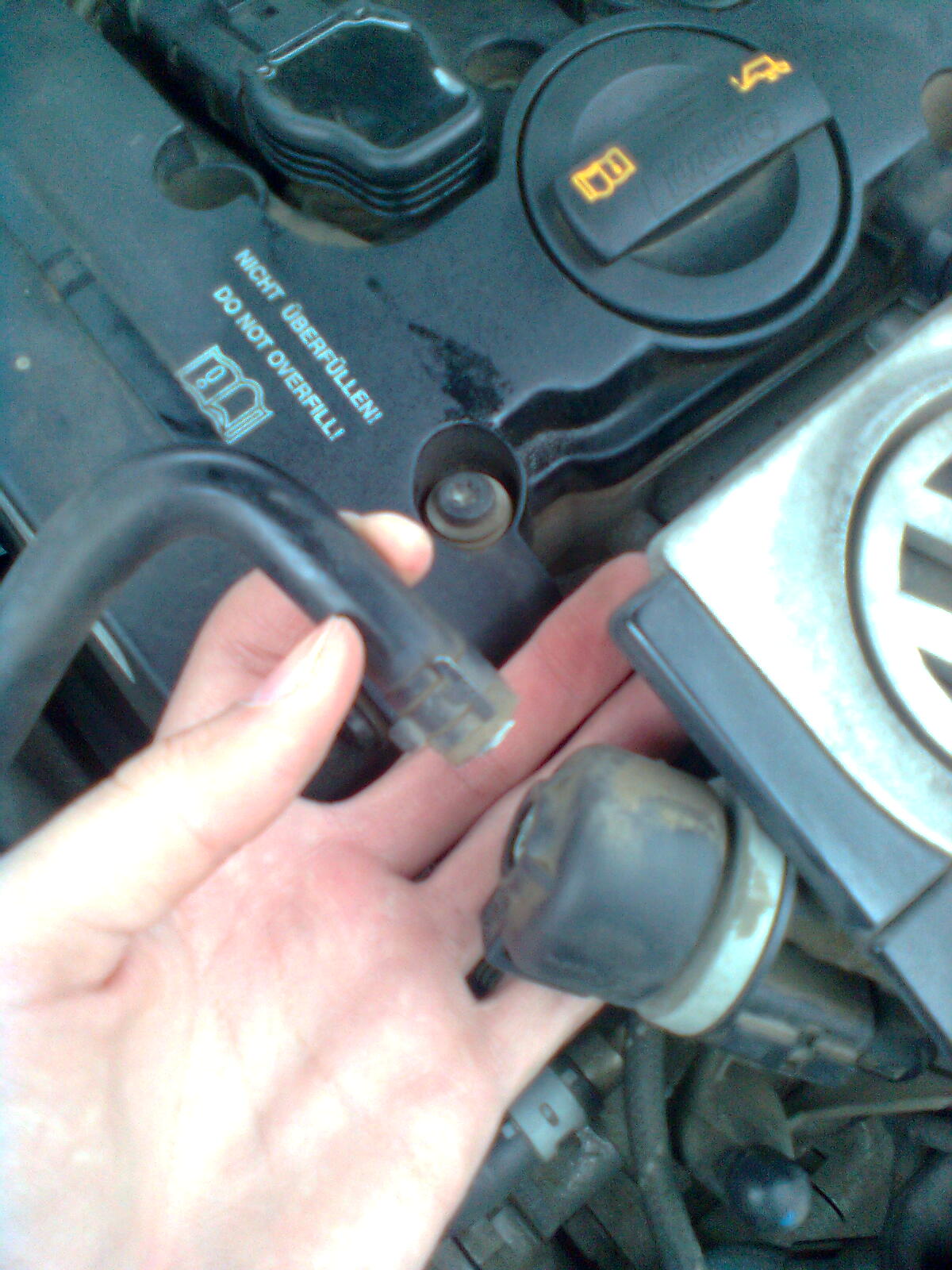

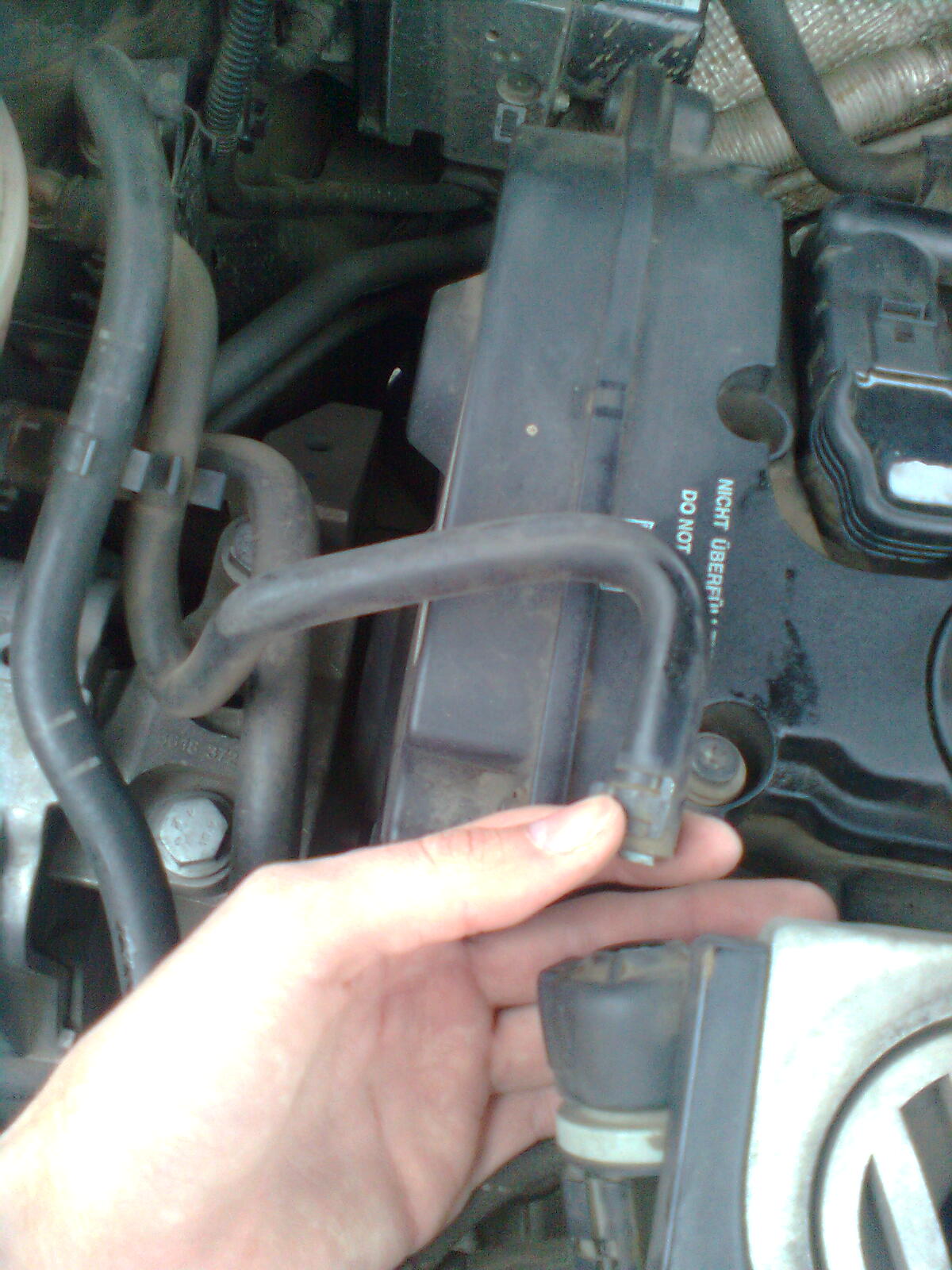

Сегодня обнаружил что порвался шланг..был в шоке от увиденного...скорее всего задел когда на морозе свечи меняли..подскажите что это за шланг и за что он отвечает
есть мыль просто склеить,КОМРАДЫ подскажите стоит или нет....или лучше брать новый
фото прилагается

Такая же фигня! Думаю приклеить...... без шланга какие то хлопки появляются. Подскажите, для чего он, этот шланг????

и у меня хлопки...глушитель временами не ровно работает....''пердит''....машина дергается временами при езде...

Похож на клапан рециркуляции (шланг идет от абсорбера)

Да приклеить конечно можно,отвалится тогда заменить!А в обще узнавали цену вопроса?

вот если бы знать точно что эта за запчасть)))или хотя бы номерок
завтра буду клеить

клапан в районе 2000р,а бош 1500

я так понимаю - это Клапан вакуумной системы рециркуляции ОГ - 06D 133 517 B :?

Всем привет ! Что эта за приблуда такая ? И можно ли с этим ездить ? Сегодня утром свечи крутил и отломил (((

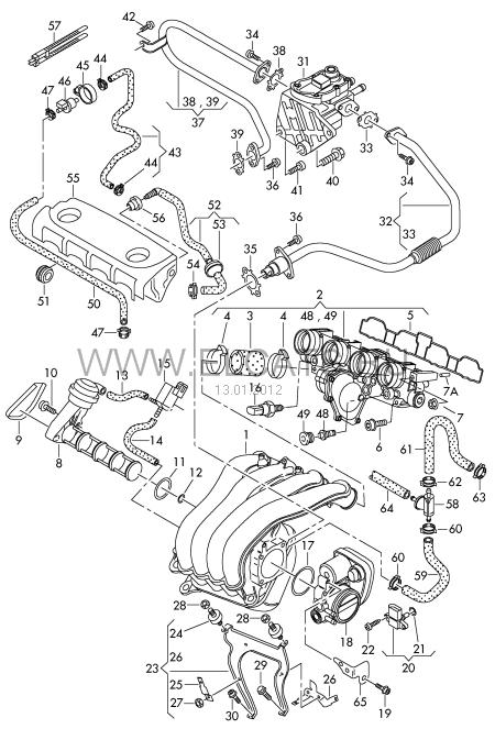

Сообщение Beshenij » 13 янв 2012, 13:26
Интерисующий вас клапан на ресунке - 46 позиция
Клапан ОГ - позиция 46
