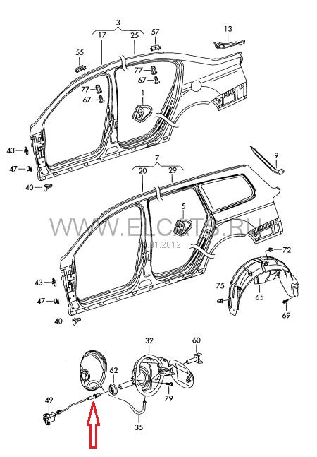

В очередной раз помыли мне машину,продули,замерз лючек,нажал на кнопку,сорвало тягу,треснуло пластмассовое крепление...!!!Печаль,НУЖНА ДЕТАЛЬ!!!(На рисунке видно,что нужно....подсобите,кто может!!!

Неееее...))У нее в каталогах даже номера нет!Может в сборе с чем-то продается???хер знает!Информация нужна по большей части!может у кого есть!Может кто знает,где приобрести!?

Вот вся эта деталь №49 и есть "в сборе" - "исполнительный элемент", номер 3C0810773A, 26$ на Экзисте.

Нужная вам деталь под номером 49 - 3C0 810 773 (для машины 2007 г. в.)

С 01.03.2010 заменена на 3C0 810 773A - для всех. ;)

nemecc! Дружище,я понял,что у тебя сломалось! Это такая маленькая черная трубочка,которая была одета на тягу и она треснула и вследствии этого соскакивает с тяги,тем самым не открывая лючок. У меня была такая же проблема и я также стоял в ремзоне ОД и плакал! В этот момент ко мне подошёл парнишка(мастер) и вынул из широких штанин моток изоленты,после чего с улыбкой на лице одел эту черную штучку на тягу и замотал от души этой изолентой. С тех самых пор я забыл,что такое не открывание лючка на морозе. Я думаю,что данную процедуру ты можешь проделать сам,а покупать эту ху..вину за доллары не нужно,тем более,что она опять потом сломается!!! :D

Избавляться нужно от подобных "тазовых" замашек. 26$ для авто в 40к вообще не деньги. А чтобы она опять не сломалась нужно смазывать и продувать после мойки. Опять же, скорее всего новая деталька уже модернизированная.

Не скажу ничего нового. Nemecc, с ноября по март вози в багажнике WD-40 и после мойки ( даже если тебе сжатым воздухом продули замок лючка) не поленись открой лючок бензобака и брызни на "язычок" замка. Поверь, тягу искать,покупать и менять не придётся! ;)

Кто вообще Вам посоветовал все смазывать вд-40, это не смазка, а средство для борьбы с нераскручивающимся крепежом, почитайте ее состав, он же агрессивен к металлам

+100000 Я уже в какой-то теме писал,что не в коем случае ничего не смазывайте в авто ВД-шкой.-Она съедает шток в петлях. Советую мазать ЛИТИЕВОЙ смазкой-вещь!!! А лючёк умные люди посоветовали вообще ничем не мазать. Я на мойке,если не продувки-сам ртом продуваю. Я понимаю звучит смешно,но сделав губы трубочкой получается дунуть прям на задвижку. А уж дунуть,я думаю все специалисты :D . И больше не залипало.

Ничего он не агрессивен - основной компонент керосин, этот состав просто "проникающий", ничего он не разъедает. Смысла в нем как в смазке мало, это да - быстро высыхает.

Я как раз и использую его "проникающе-вытесняющую" способность. И замок лючка бензобака не металлический, а пластмассовый. А то, что быстро высыхает, не страшно - я часто моюсь :) .
