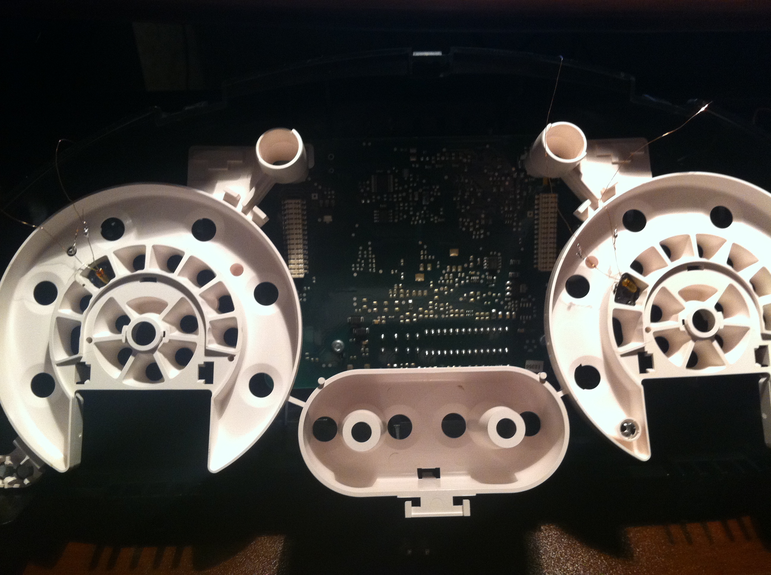

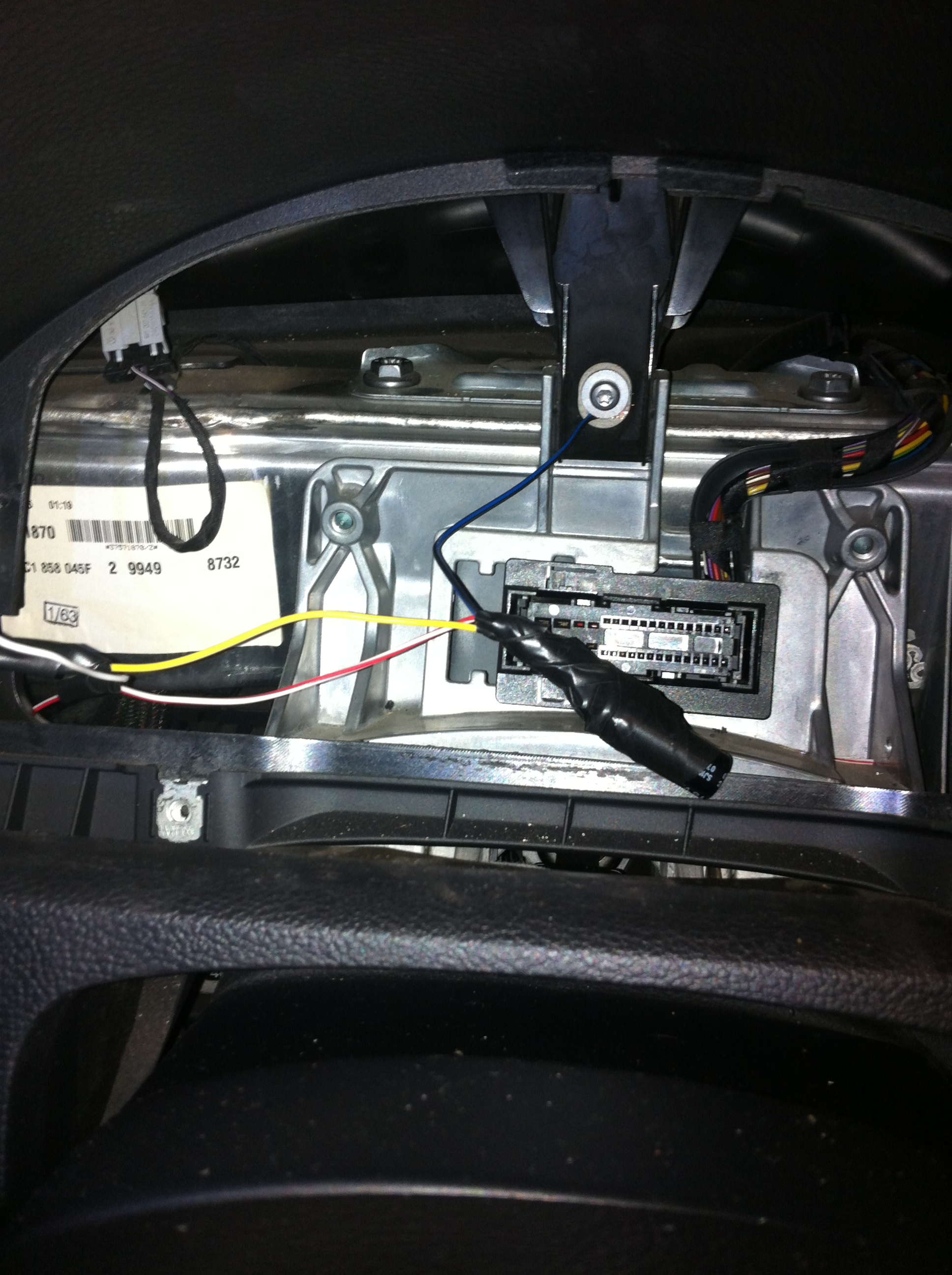

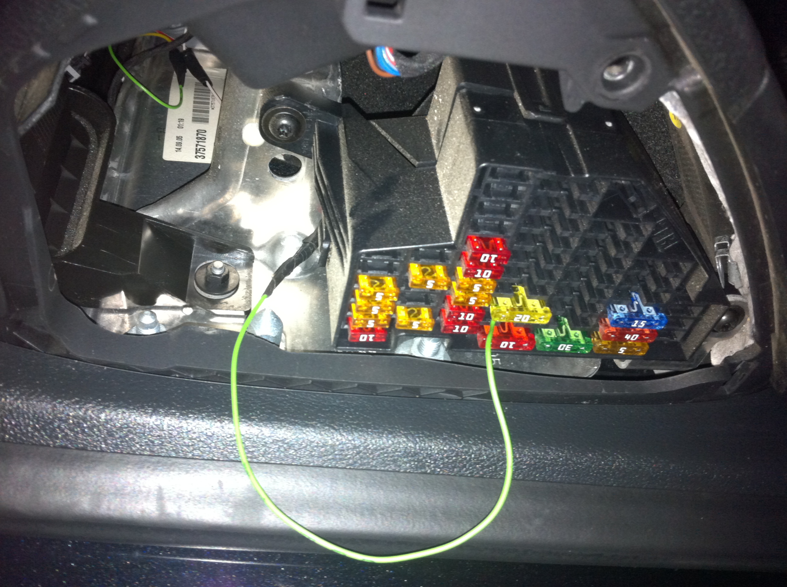

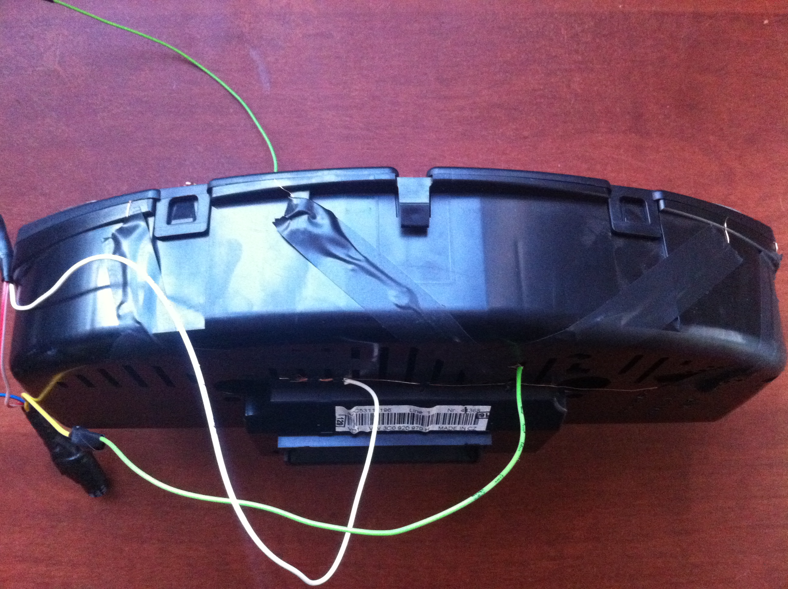

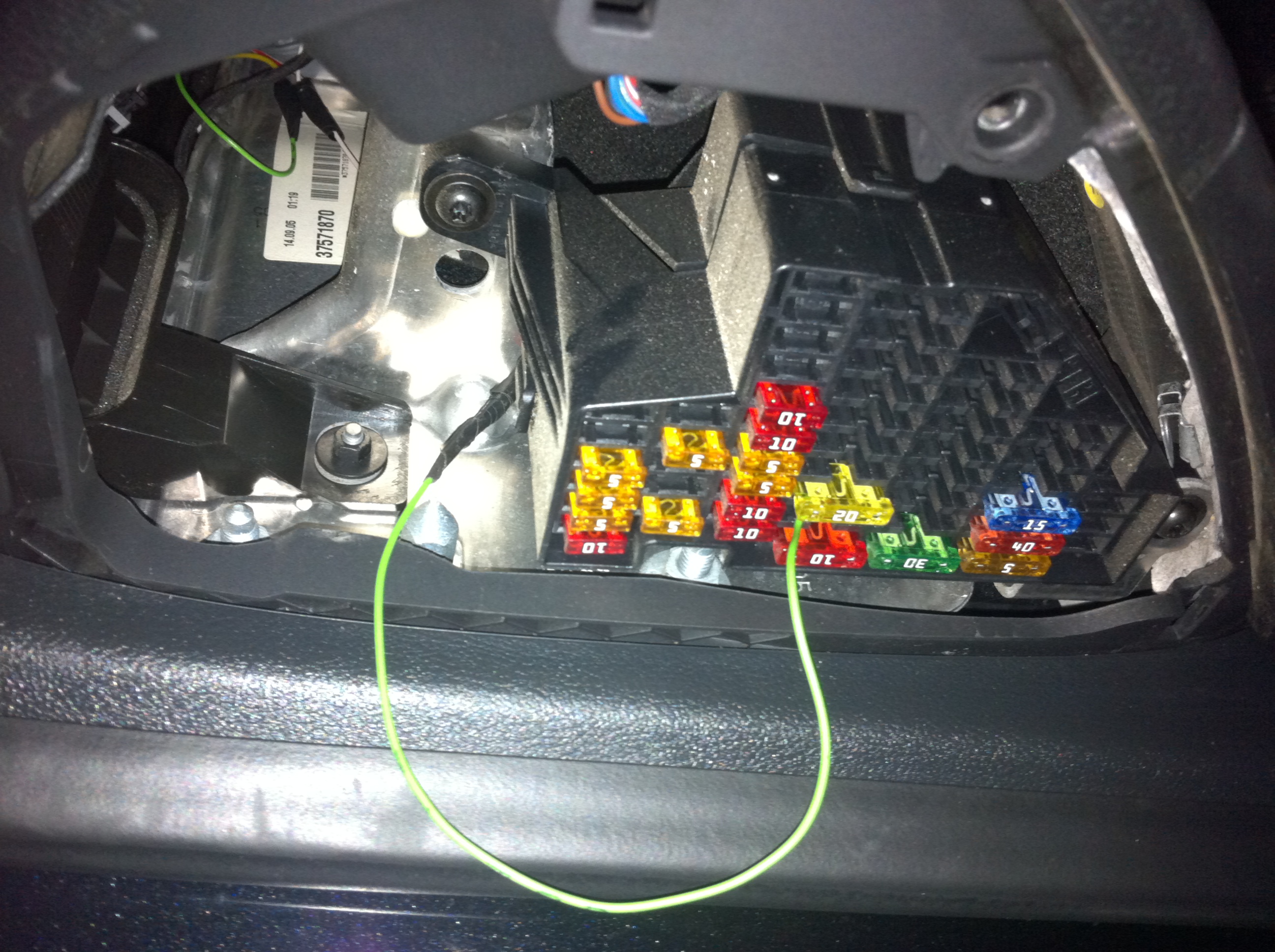

ребята помогите купил недавно пассата америкоса(в подробности покупки вдаваться не буду ) суть вопроса в следующем возникло подозрение что лампа чек и подушки запараллелены на диагностике показала след ошибки: ошибка лампы выкл пер подушек пассажира, ошибки левой и правой передних боковых подушек (превышено значение), по мотору сгоревшая спираль нагрева заднего лямбда-зонда. при этом ни чек ни подушки не горят в аварийном режиме все гаснет. я решил все сделать по уму и как задумано производителем залез а там вот это я аж ужаснулся вот и нужно мнение спецов или предположение что это и как его убрать???? а главное стоит ли вообще лезть?? руки вроде прямые и растут от туда откуда надо. это обманка или что то сложнее???
краснобелый пущен от предохранителя
эта сопля идет к кондеру и в панель
Последний раз редактировалось Timon656 22 янв 2012, 17:18, всего редактировалось 1 раз.

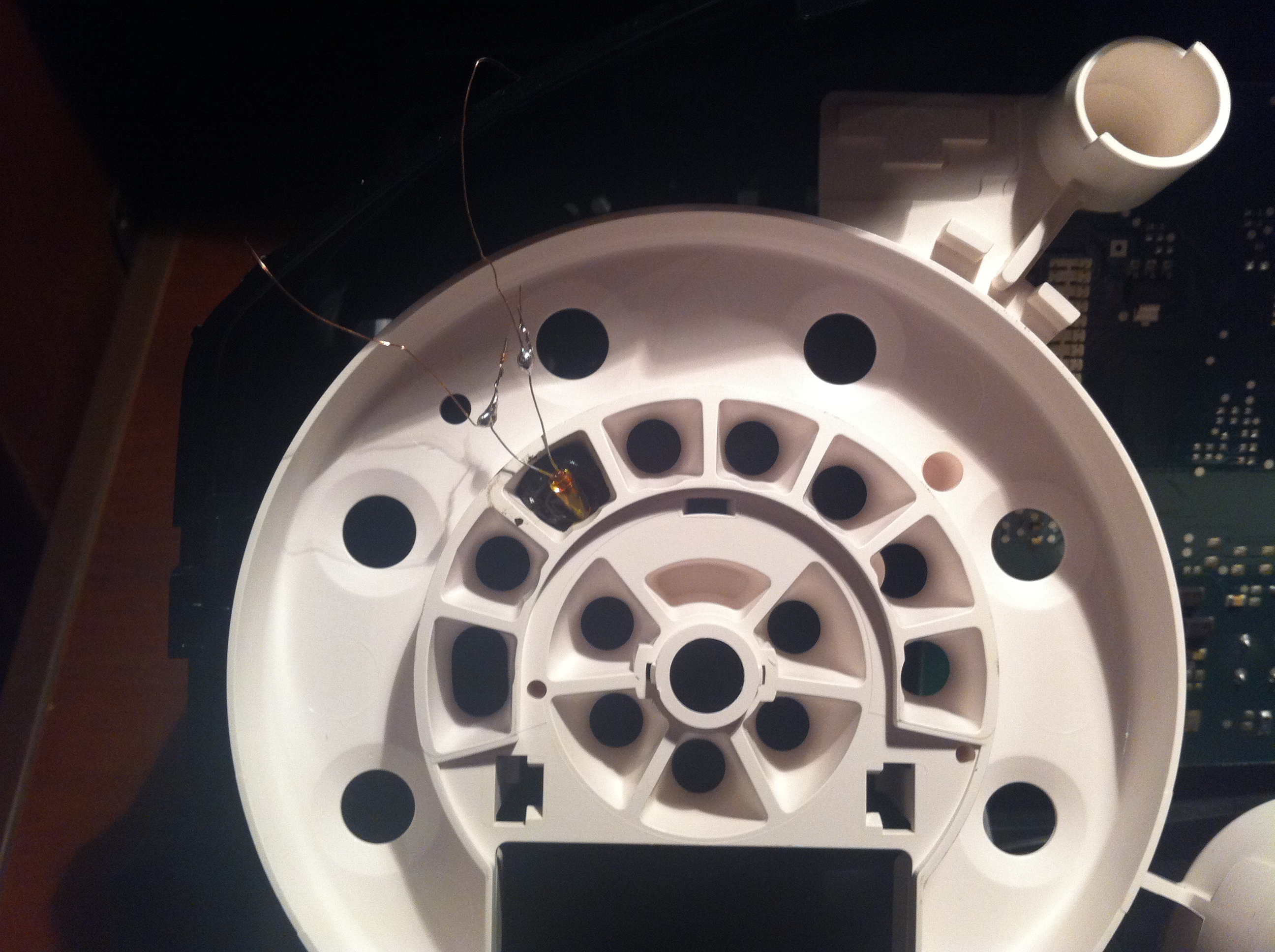

и вот на панели

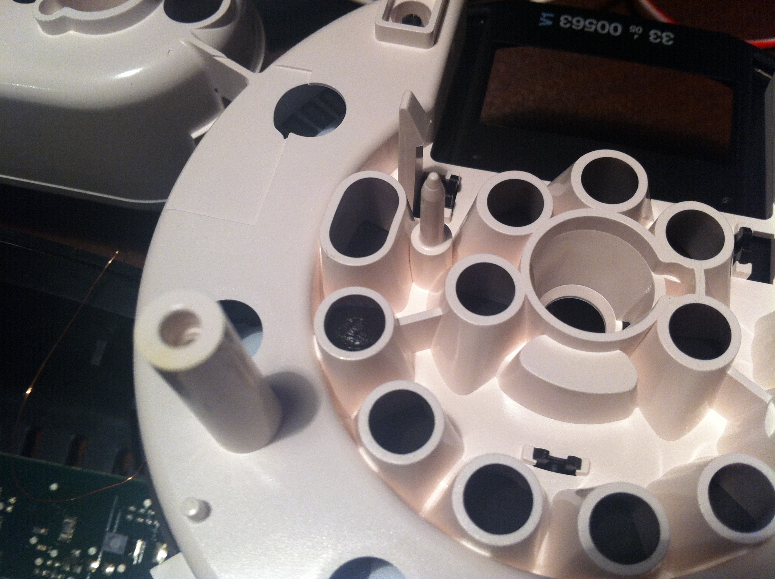

вид с другой стороны
вот идут сопли

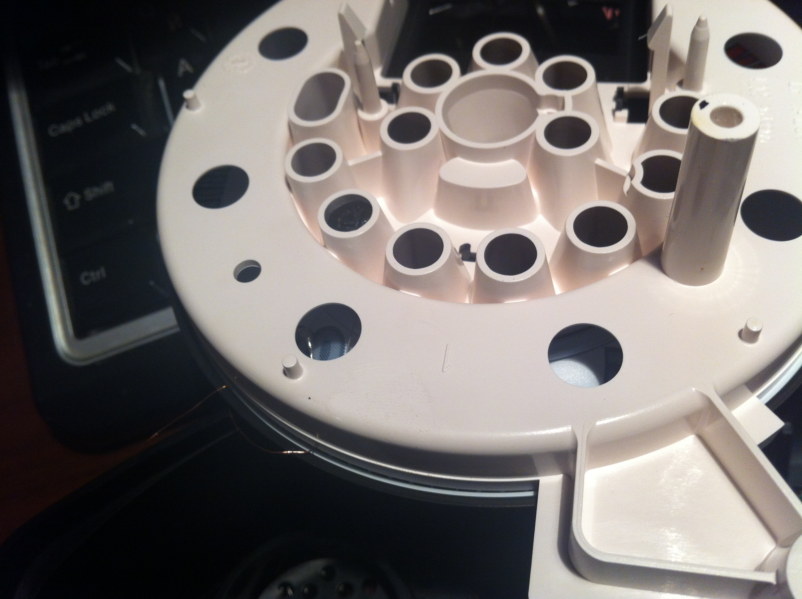

ЭТО ВООБЩЕ ПОДДАЕТСЯ ИСПРАВЛЕНИЮ???? ПАЯЛЬНИК УЖЕ ГОТОВ......

Сообщение Яуген » 22 янв 2012, 15:15
РАМА может подскажет, а так похоже на обманку, или каталика или подушек.

Сообщение Яуген » 22 янв 2012, 15:25
по каталику всё просто, если на глушаке переварок нет и все зонды вкручены надо смотреть подухи через комп.

Я надеюс что у них тупо ума не хватило догадаться до того что шикует на лампу подушки пассажира прицепить надо иначе она ошибку дает

Сообщение Яуген » 22 янв 2012, 15:36
это русская обманка, чтобы впулить и цену не сбрасывать за ошибки. у меня друг пятый пасс в москве с рук брал, стали музыку тянуть и нашли такую

Сообщение Berish » 22 янв 2012, 15:47
Снимай все к чертовой матери!!! Это ж надо было так трудится что бы типа все норм с машинкой :shock: Когда все это "гуано" снимеш читай ошибки и устраняй по мере возможности. Лямбда если неисправна то бери Bоsch, они и в оригинале Bоsch. Подушки можно с разборки купить или ebay заказать. Будут вопросы всегда поможем ;)

Сообщение Timon656 » 22 янв 2012, 15:59
вот смотрите((( стрелки то просто вверх снимаются??

Сообщение Timon656 » 22 янв 2012, 16:12
каким то дерьмом заткнули отверстия где стоят родные диоды и впаяли свои((((( сволочи

Сообщение Dmitriy » 22 янв 2012, 16:17
даа...потушили Вам ошибки на славу(

Сообщение Timon656 » 22 янв 2012, 16:40
ну все инородное г... удаленно слава богу что эти поганцы просто свои лампы впаяли не тронув основную систему хоть это радует))

Сообщение PAMA » 22 янв 2012, 16:54
не подоспел я вовремя :) надежды оправдать
автор ты все правильно сделал что снял все лишнее
я по фотографием не совсем понимаю куда что идет (живьем бы лучше конечно) но в любом случае надо восстановить до нормального вида и снова диагностировать - хотя нового ничего не увидишь кроме ламп на приборке
думаю что родные диоды не трогали, просто их не видно - заклеили, у меня тоже на одной машине лампа "чек" была изолентой заклеена (а после запуска движка они скорее всего горят)
это элементарная имитаци любой лампы на приборке (такие давно ужу делают)
отличить кстати можно - яркость и цвет свечения если присматриваться и гаснет она не резко, а плавно
короче на диагностику и работу движка эти провода не влияют, они маскируют неисправности и только
еще один аргумент зная такое делать диагностику перед покупкой и сбивать цену
ошибки кстати на диагностике пробовали сбрасывать?

РАМА привет земляк я тоже родом с Челябинска)) да пробывали осталось по подушкам неисправность лампы подушки пасажира но это думаю по тому что штеккер под мафоном вообще отключен был и спираль нагрева второй лямбды но я думаю вторая не основная не критично до зарплаты потерпит)

Сообщение PAMA » 22 янв 2012, 17:13
Timon656
привет!
а я когда-то в Екате жил))
по подушке разъем под мафоном на место и компом должно скинуться удачно
спираль нагрева лямбды не критично (у жены на гетце чек только в мороз по этой причине загораться начал)
продавцам дешевле было лямбду поменять и ошибки скинуть, чем с таким заморачиваться, не понимаю почему поступили именно таким образом... :?
скорее всего где-то в ара-сервисе сделали
