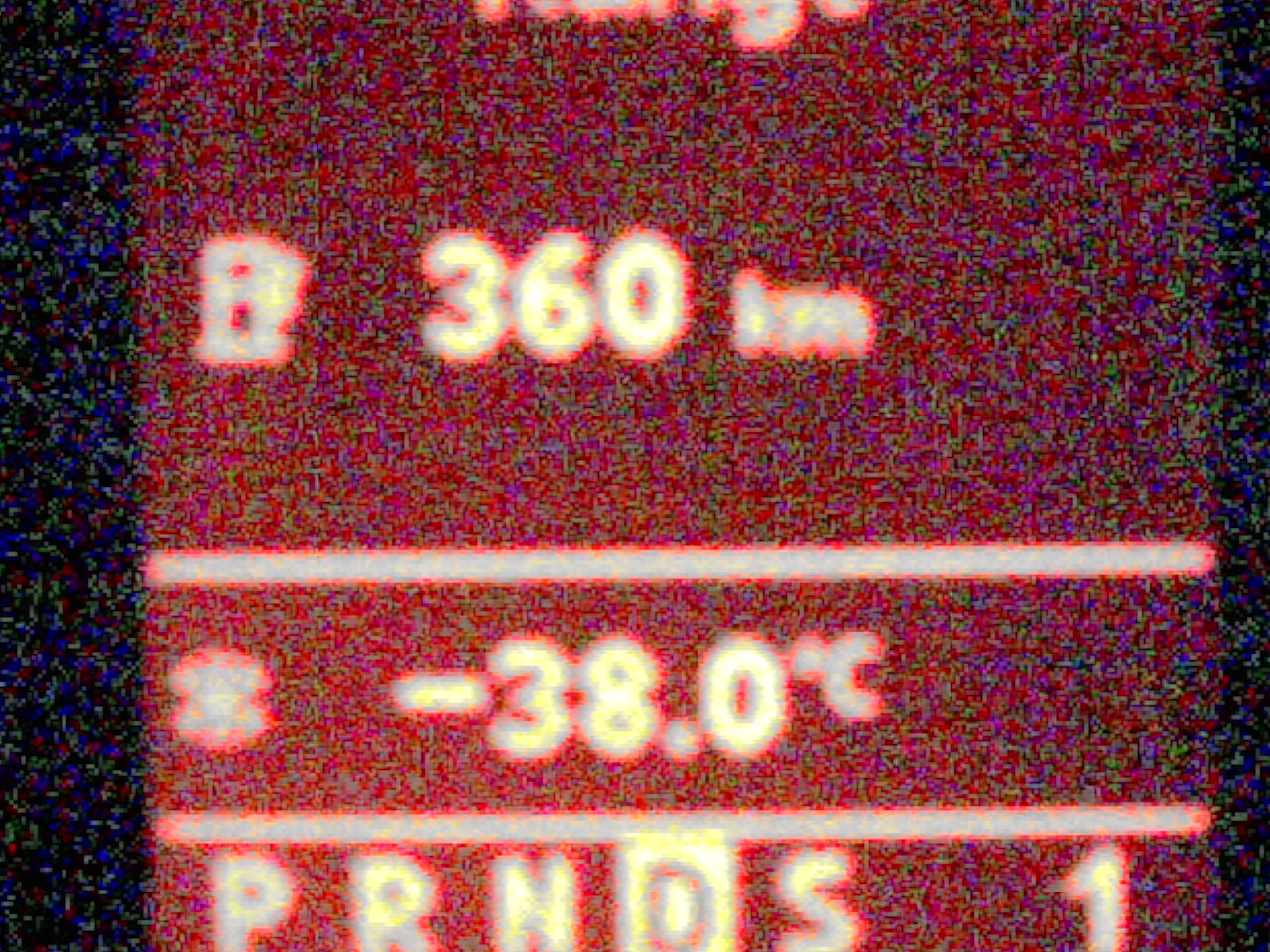

Сообщение Василий Черников » 31 янв 2012, 19:27
Хвастать не стану. У меня в гараже -10 было утром (так комп показал). завелась сразу без задержек. По дороге до офиса температура опускалась до- 40. У офиса стояла с 9 до 18 часов. Выходил погреть в 13 часов. грел до 50 градусов по цифрам на климате ( примерно 15 минут). Завелась вечером нормально с первого раза но подольше покрутить пришлось.
