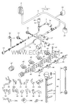

Сообщение pashustic » 08 фев 2012, 18:50
Какая именно деталь???? Вот скрин с ETKA!!!

Сообщение Максимус » 08 фев 2012, 19:30
Не мой движок вот мой
деталь под номером 5

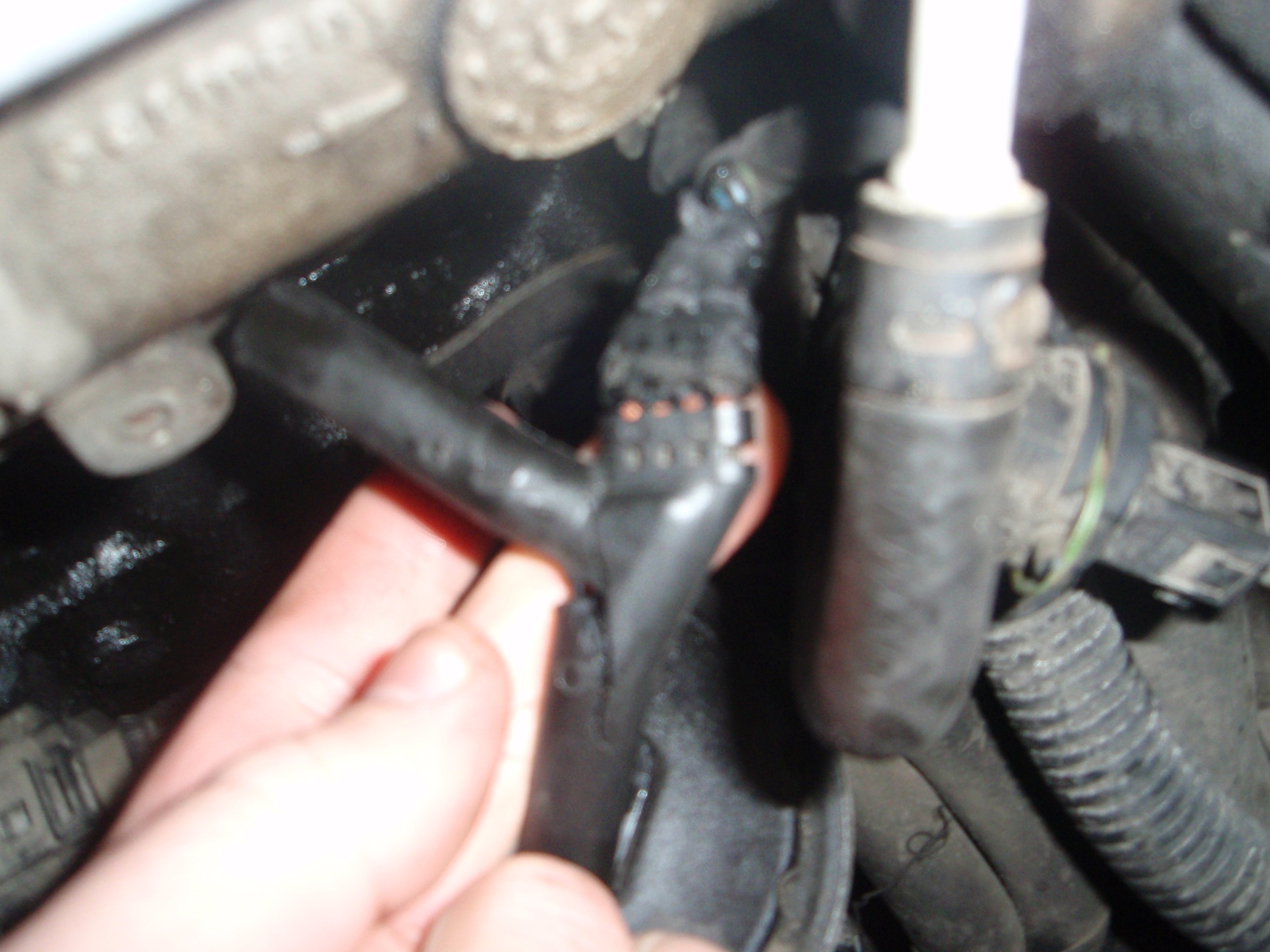

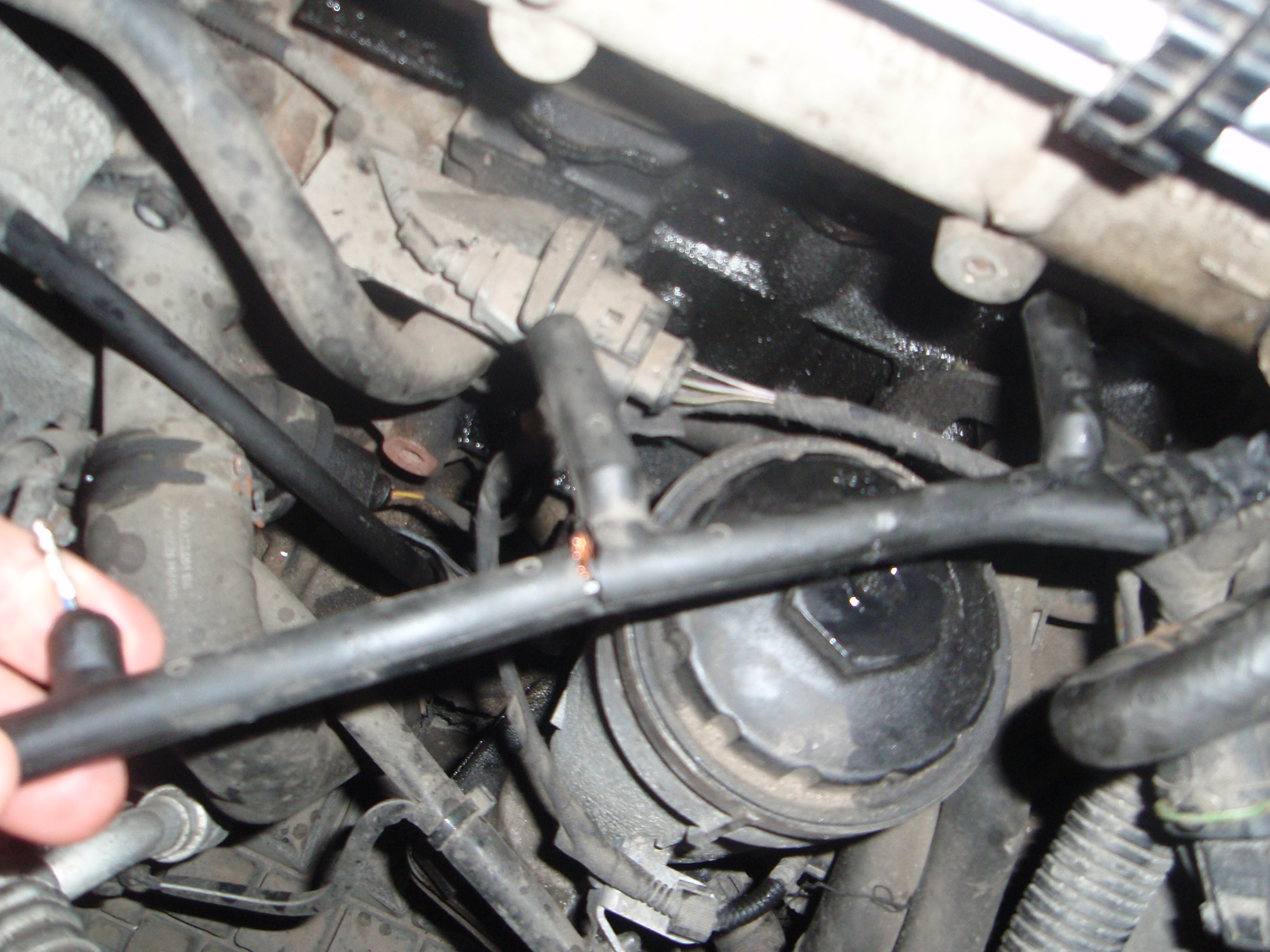

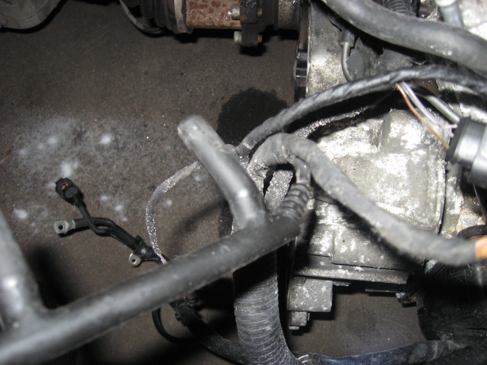

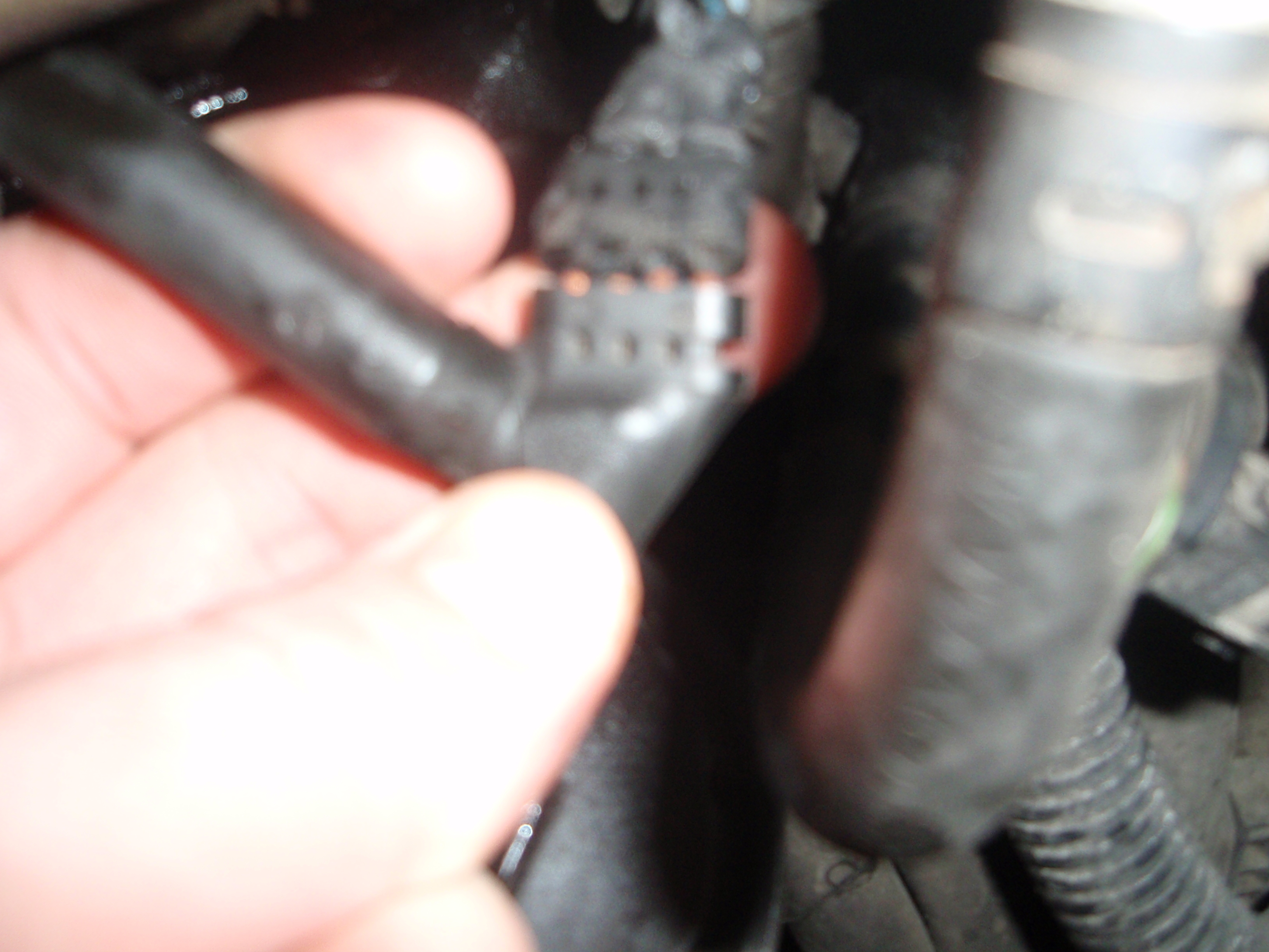

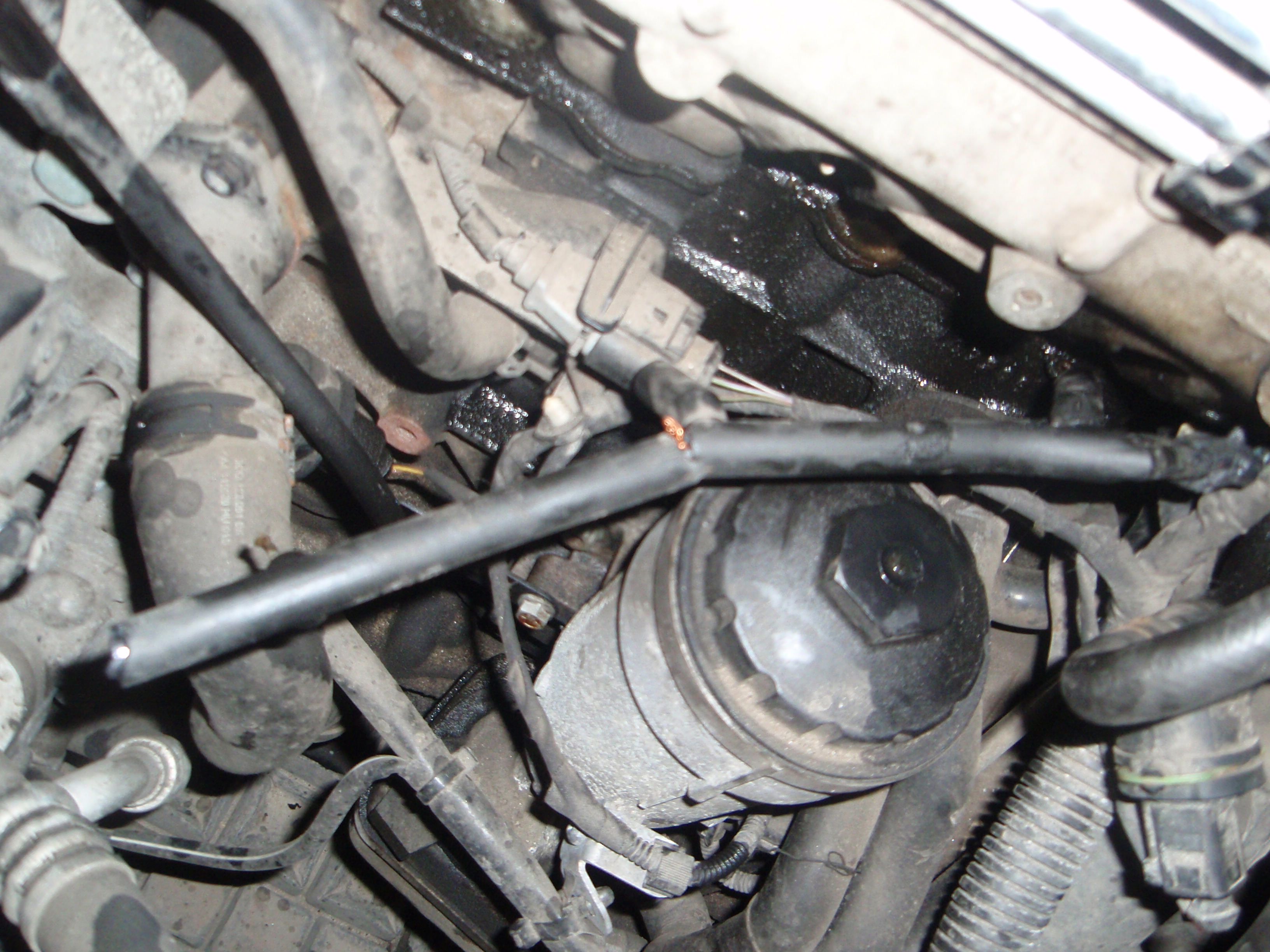

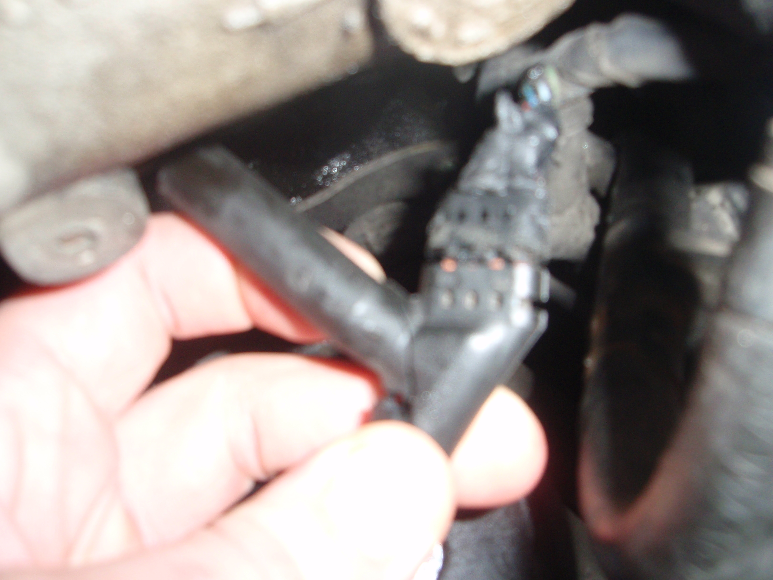

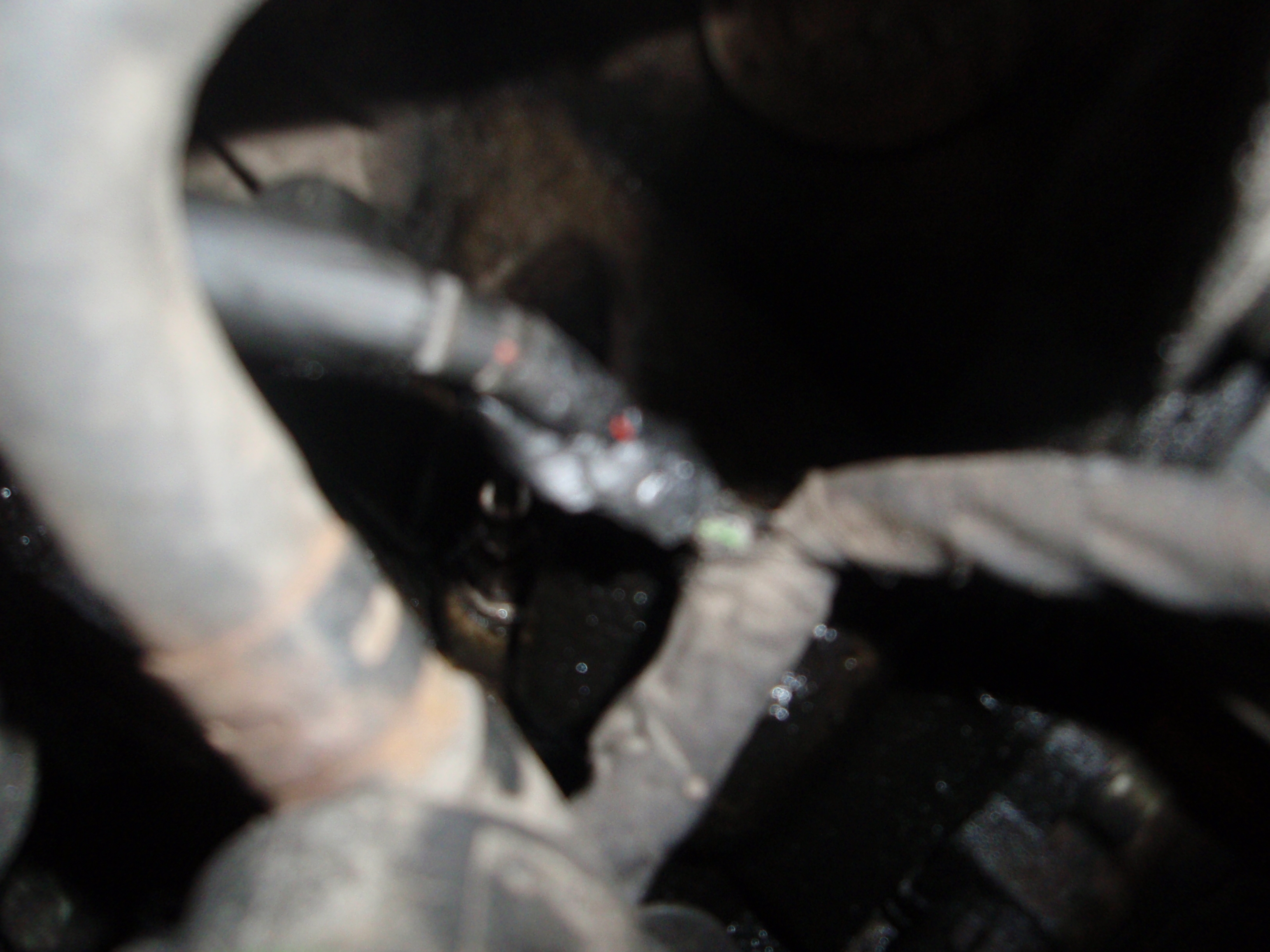

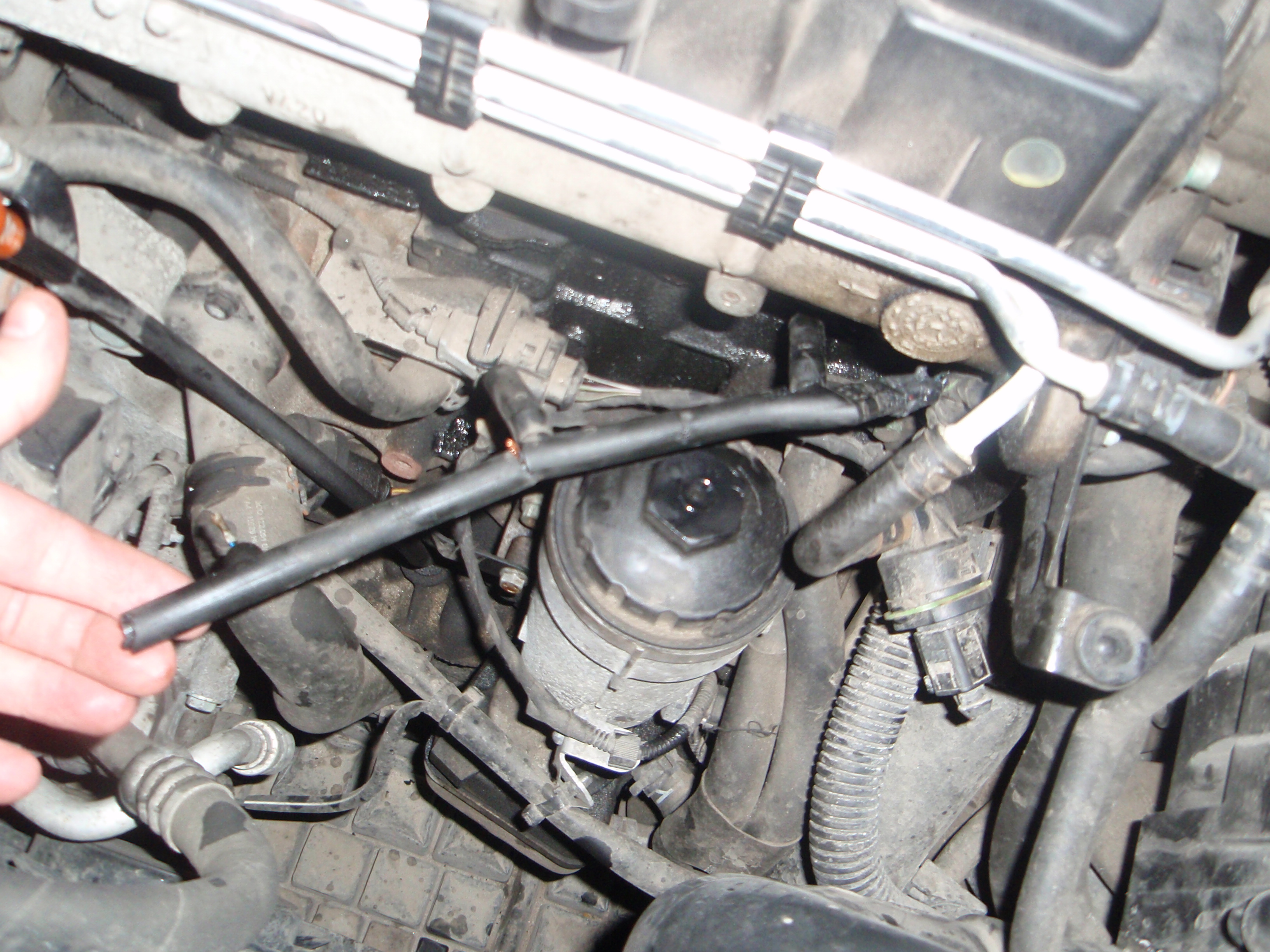

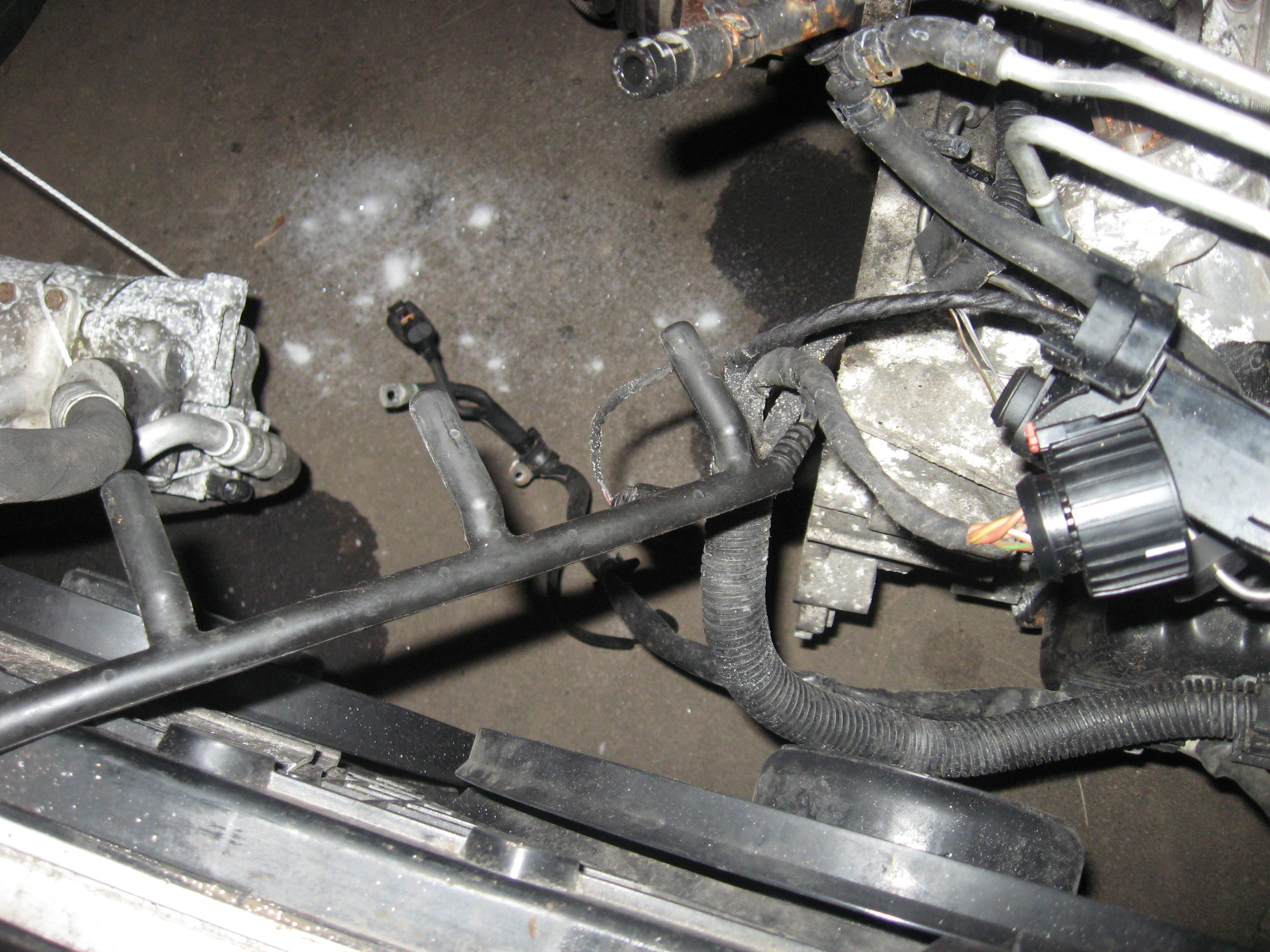

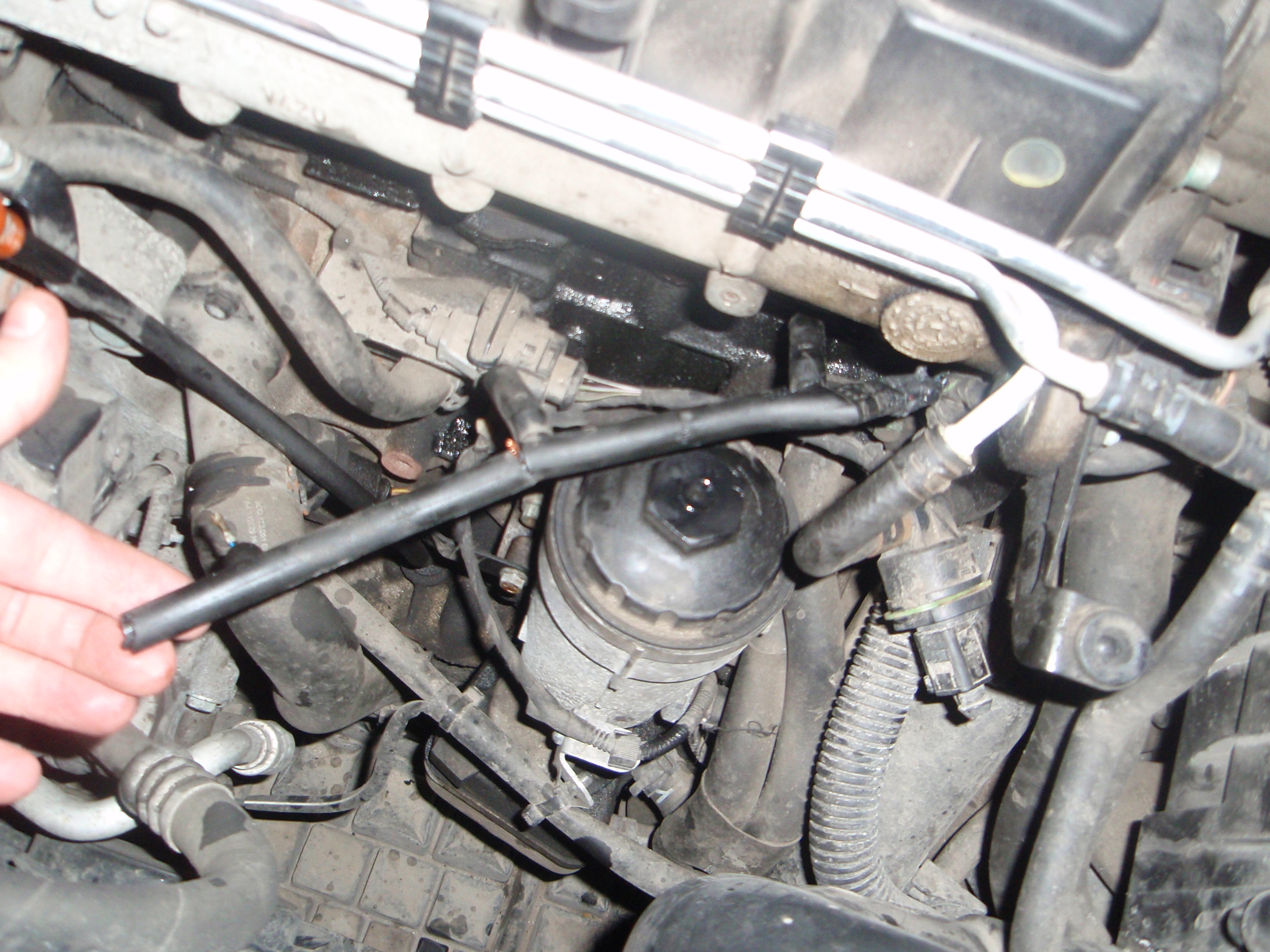

Сообщение Максимус » 08 фев 2012, 20:28
Мороз крепчает сцука, других слов не нахожу блин РАССТРОИЛСЯ. Вот моя проблема
общая картина замасленные пятна на двигле это вд40
сдесь вся кортина левый провод свечи у меня в руке остальное видно короче оторвал так оторвал
на этой фотки видно этот типа разъём и провода незаизалированный друг от друга разъём разошолся
где кончаеться последняя свеча там типа неразъемного разъёма но он почему то у меня разделён но не до конца и видно четыре провода рядом друг с другом не заизолированных
Сдесь видно что он уходит в щлейф
Максимус
Откуда: Балашиха

Сообщение Яуген » 08 фев 2012, 20:51
Расковыривай разъём что бы при заводе не коротнуло, всё равно шину выбрасывать.

Сообщение Dmitriy » 08 фев 2012, 20:55
Максимус
нужно будет распутывать и перематывать всю косу

Re: Друзья выручайте, наломал так наломал !!!
Сообщение pashustic » 08 фев 2012, 20:58
Посмотрел фото,и пришел к мнению это шина служит как я понял для защиты проводки от механических повреждений!! Я бы разъемы раскурочил, провода зачистил,соединил, запаял и посадил бы на термоусадку!

Сейчас посмотрел на экзисте, эта шина со жгутом проводов стоит 1600, и согласно ETKA она сидит на разъеме,который свободно должен вытягиваться!!Шина как понял по рисункам поломана посередине!ЕЕ в топку!

Хватит ржать (воронеж) slavik049, вы мне скажите что ковырять и что соединять конечно я сам возьмусь потому что я начал свечи менять не возле сервиса и не возле дома ,
я так понимаю те провода которые у меня на фото 4,5,6 сверху типа разъем который разошолся они идут на четыре свечи их надо соединить и на свечи????? Вопрос такой куплю я этот жгут который на четыре свечи могу ли я его обрезать и новый тоже и скрутить а потом споять по цветам проводов и заизолироваться будет толк или всё таки эвакуатор или VAG сервис жди меня???????????????????????????????????????????????????????????????????????????????????????????????????????????????????????????????????????????????????????????????????????????

Сообщение slavik049 » 08 фев 2012, 21:40
Максимус писал(а):Хватит ржать (воронеж) slavik049, вы мне скажите что ковырять и что соединять конечно я сам возьмусь потому что я начал свечи менять не возле сервиса и не возле дома ,
:shock: НЕЕЕЕЕЕЕЕЕЕЕт не кто и не ржал над твоей проблемой!!!!!!!!!С любым такое может быть,все правильно ты думаешь функция этой шины подача питания на свечи!Так что как ты подашь не важно ,главное изолировать друг от друга и сопротивление провада такое же было и контакт!Ну по крайней мере на время пока подкопиш бабло и купишь новую. ;) Не переживай могло быть и хуже!

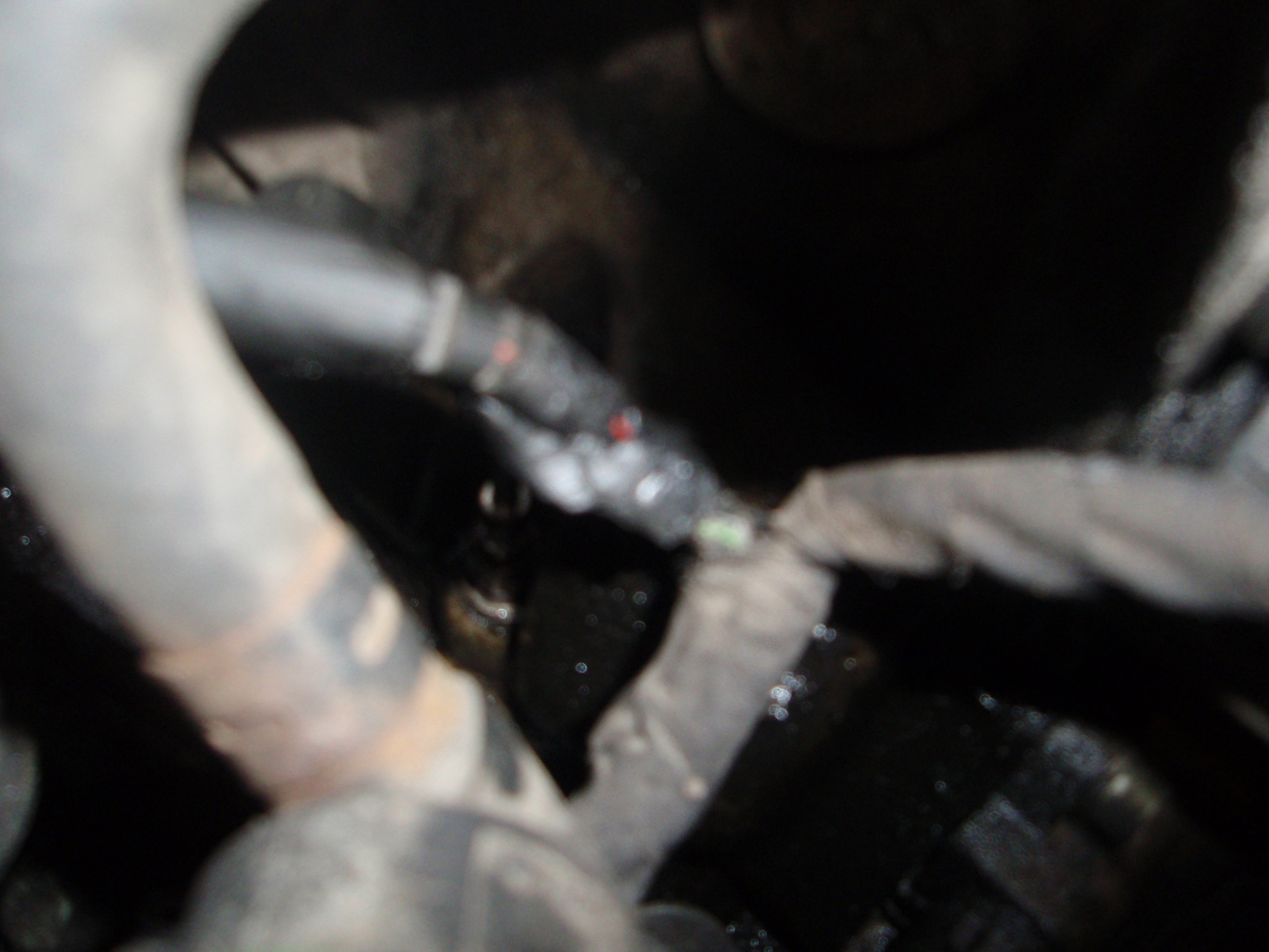

Сообщение pashustic » 09 фев 2012, 01:00
Максимус писал(а):я так понимаю те провода которые у меня на фото 4,5,6 сверху типа разъем который разошолся они идут на четыре свечи их надо соединить и на свечи????? Вопрос такой куплю я этот жгут который на четыре свечи могу ли я его обрезать и новый тоже и скрутить а потом споять по цветам проводов и заизолироваться будет толк или всё таки эвакуатор или VAG сервис жди меня???????????????????????????????????????????????????????????????????????????????????????????????????????????????????????????????????????????????????????????????????????????
Конечно можно, главное выбрать провода одинакового сечения как штатные и сделать разводку!!Я бы посоветовал сделать такую изолировку временно :купить термоусадку, накрайняк кембрик (4 либо 6 ,не знаю какое там сечение, но не больше 1,5 мм2, засунуть каждый провод по отдельности. а потом надеть толстую термоусадку на весь жгут, предварительно прорезав дырки для проводов,идущих к каждой свече!! Далее на 6 фотке и по ETKA видно что это разъемное соединение,если да, то разбираете разъем, та часть которая пошла в жгут не трогаете,а та которая пошла на шину обрезаете так чтобы остались концы, к ним подключаете свой новый жгут! НЕ перепутать только правильность подключения!!

Сообщение pashustic » 09 фев 2012, 08:08
Максимус писал(а):а вообще он где то заканчивается где то есть разъём может купить эту поломанную хрень на свечи и поменять
Судя по рисунку шина соединяется посредством разъема с разъемом, который уходит в жгут. И по скрину ETKA, деталь под номером 5,т.е шина продается отдельно, значит она заменяема, и еще также замечена по скрину, гибкая связь, я подразумеваю что это разъем!!!
