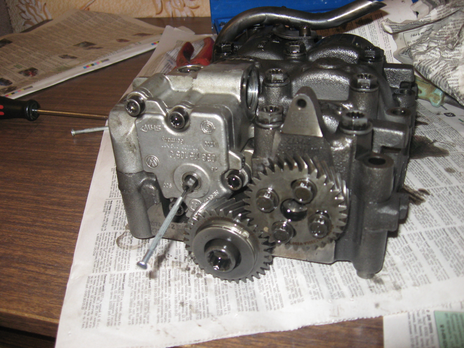

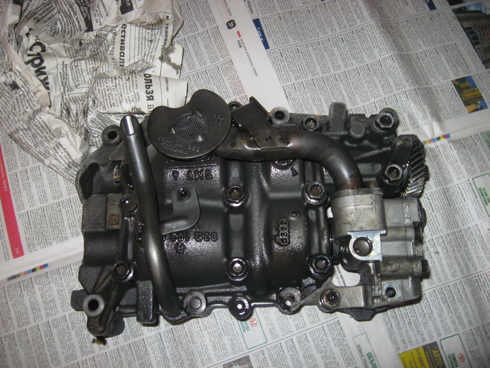

сливаем ебстессно масло. Откручиваем поддон,болтики складываем в баночку. Слегка обстукиваем поддон по кругу резиновым молотком или деревяшечкой. Снимаем его и видим это.
БАЛАНС ВАЛЫ НЕ ВЫТАСКИВАЕМ!!!

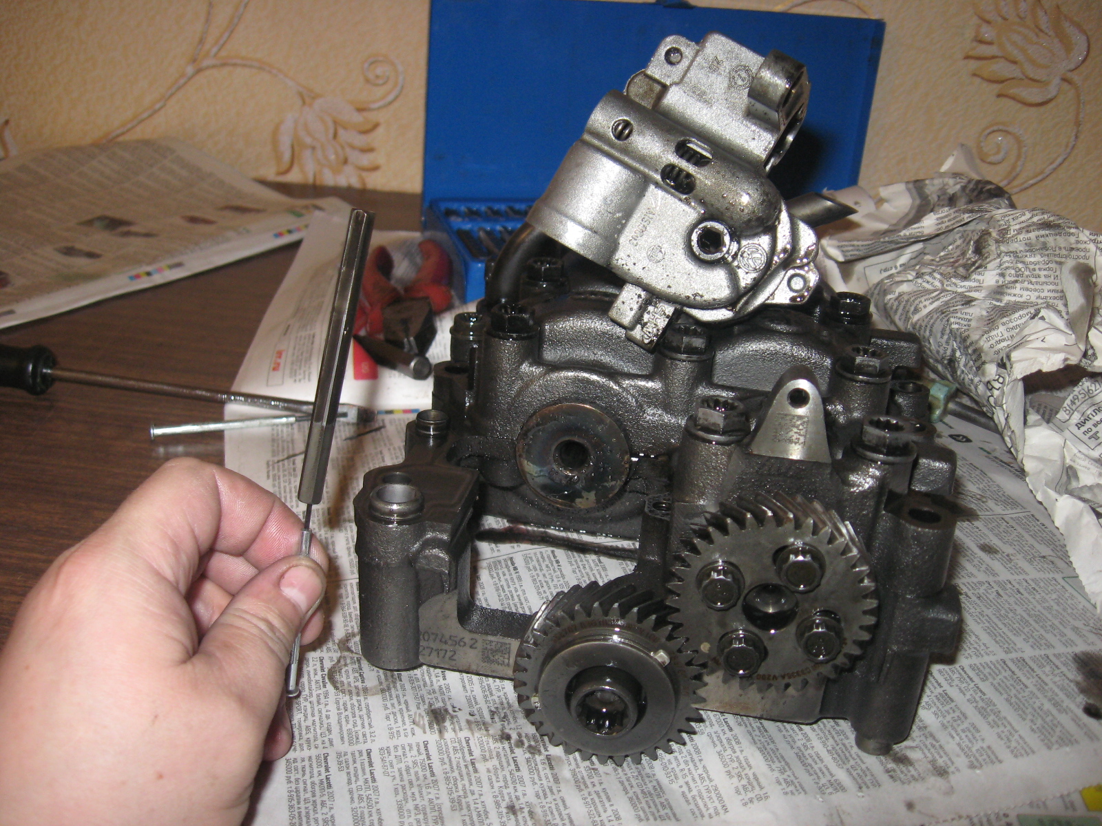

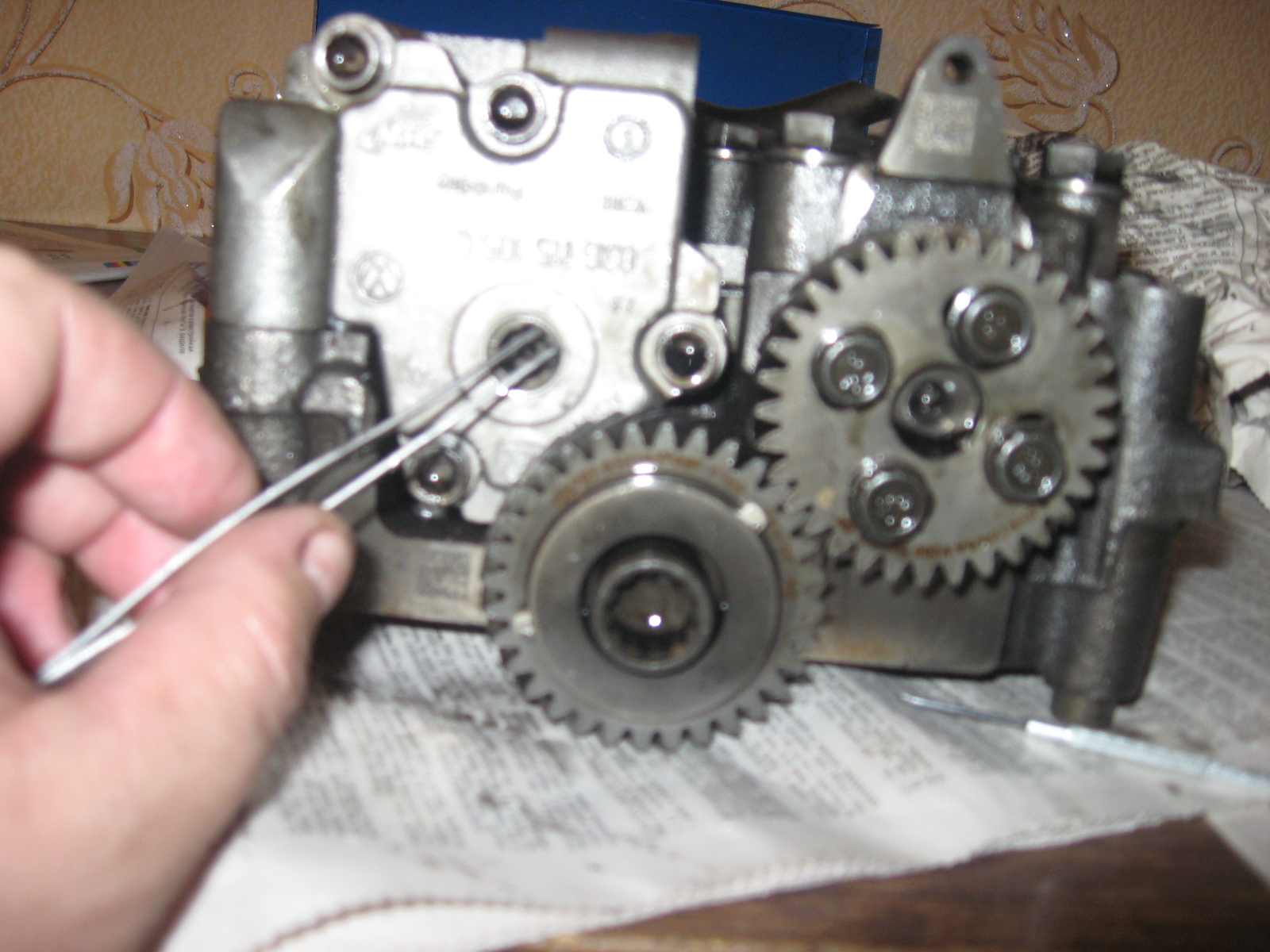

БЕРЁМ ПИНЦЕТ И ВЫТАСКИВАЕМ СТОПОРНОЕ КОЛЕЧКО.
ВСТАВЛЯЕМ В ОТВЕРСТИЕ ОТВЁРТОЧКУ И ВЫТЯГИВАЕМ ПРИВОД

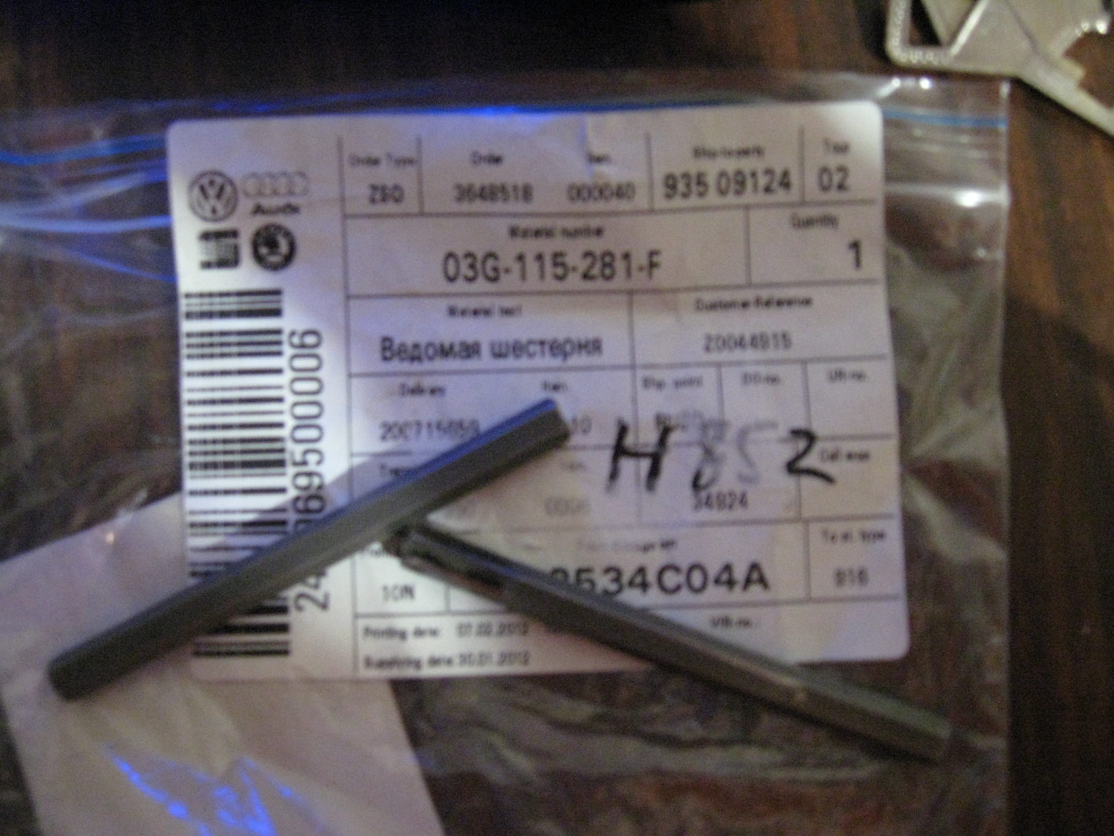

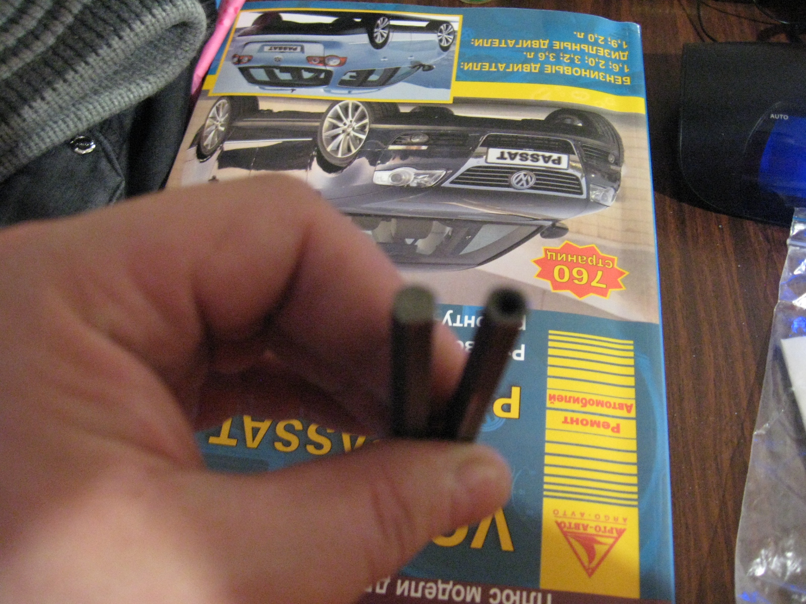

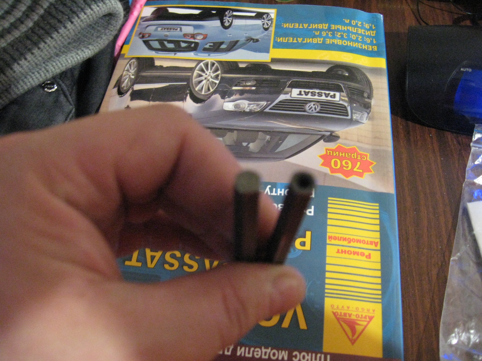

ВНИМАНИЕ ПРОИЗОШЛА ЗАМЕНА НОМЕРА ДЕТАЛИ, СНАЧАЛА С *А* НА *В* ТЕПЕРЬ НА *F*.
ОТЛИЧИЕ ВИДНО, ОНИ БЕЗ ОТВЕРСТИЙ. ФАШИСТЫ КОЗЛЫ! ЗАМЕНЯЕМ ПРИВОД, СТАВИМ КОЛЕЧКО ОБРАТНО. ЛЮФТА ПРАКТИЧЕСКИ НЕТ.
