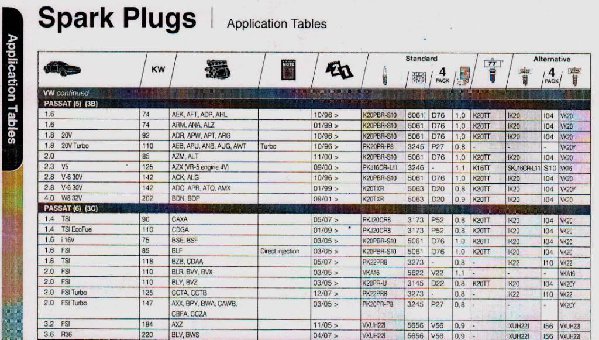

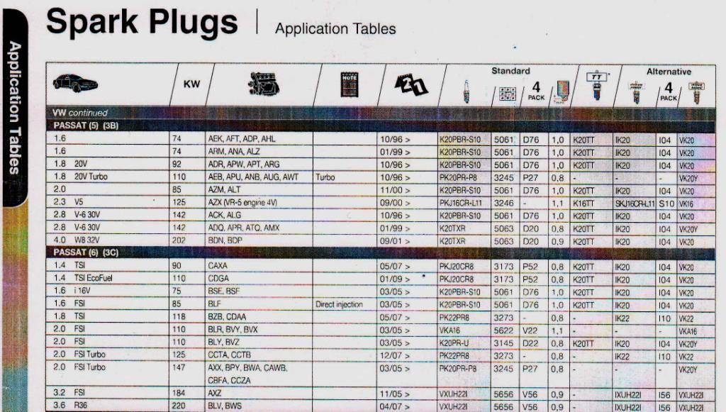

Сообщение Babay » 16 дек 2013, 12:04
Mayzer1
В табличке найди свой двигатель, напротив будет номер свечей! Они дорогие, дороже оригинала, но они того стоят!
Не скупись, купи их и на опаздывай больше на работу!
