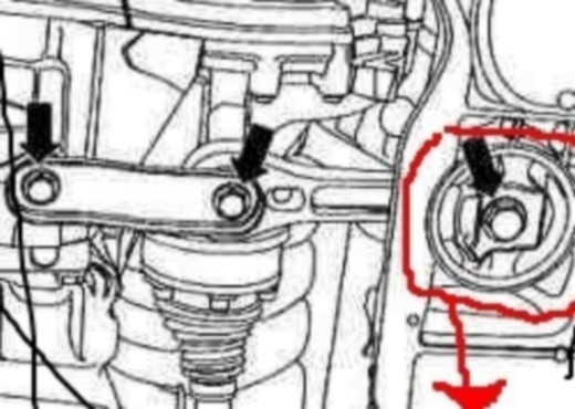

Сообщение roman1910 » 26 апр 2012, 11:22
Доброе время всем, подскажите как меняются салейнтблоки на балке, называются они качающуюся опоры, лазил по всем форумам но ничего полезного не нашел ,и вообще смогу ли я заменить их сам, имея при этом яму и инструменты, и надо ли вообще снимать эту балку может они так меняются с одной стороны, за ранее всем спасибо.
кто подскажет как менять вот эти салейнтблоки

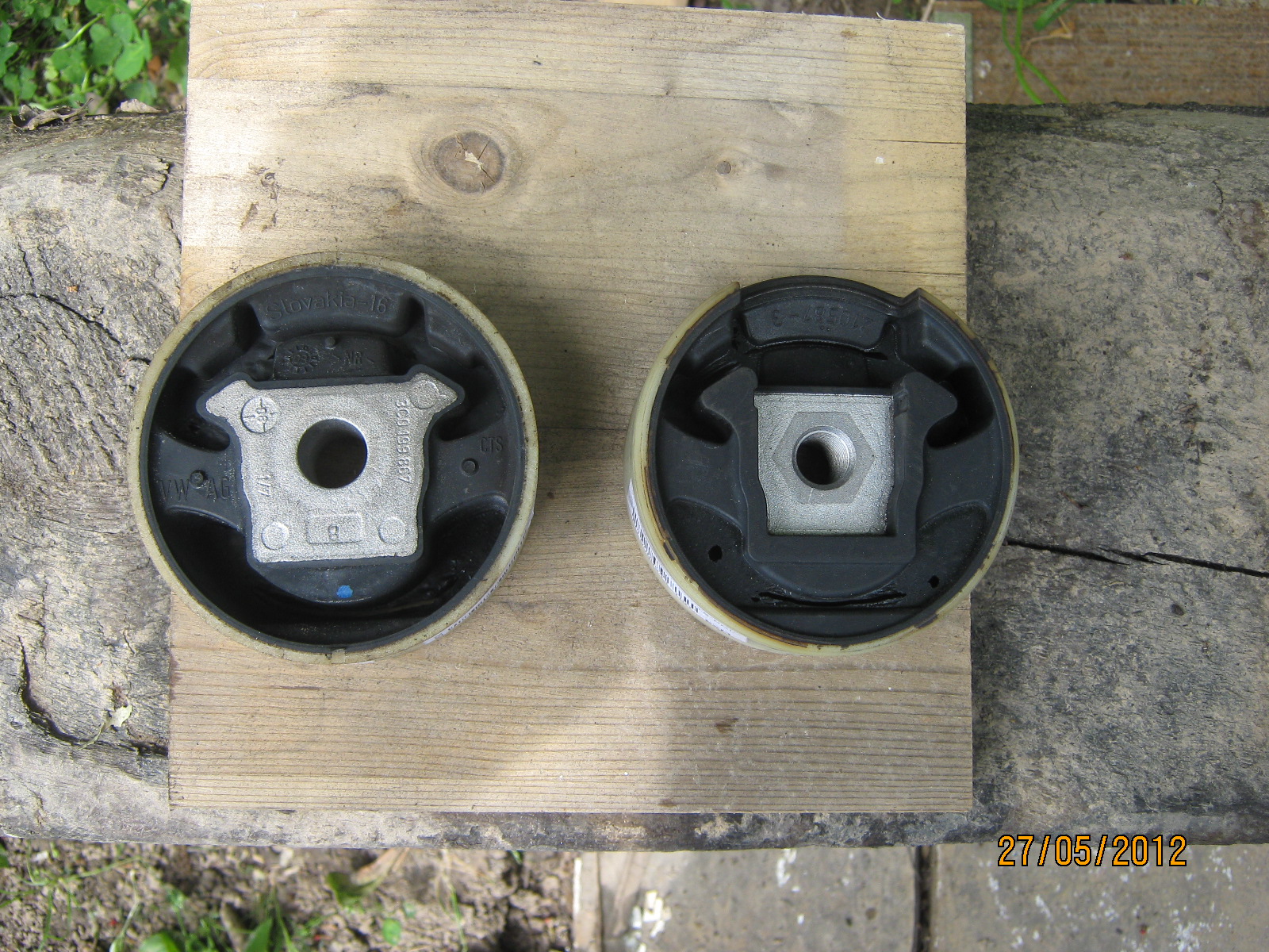

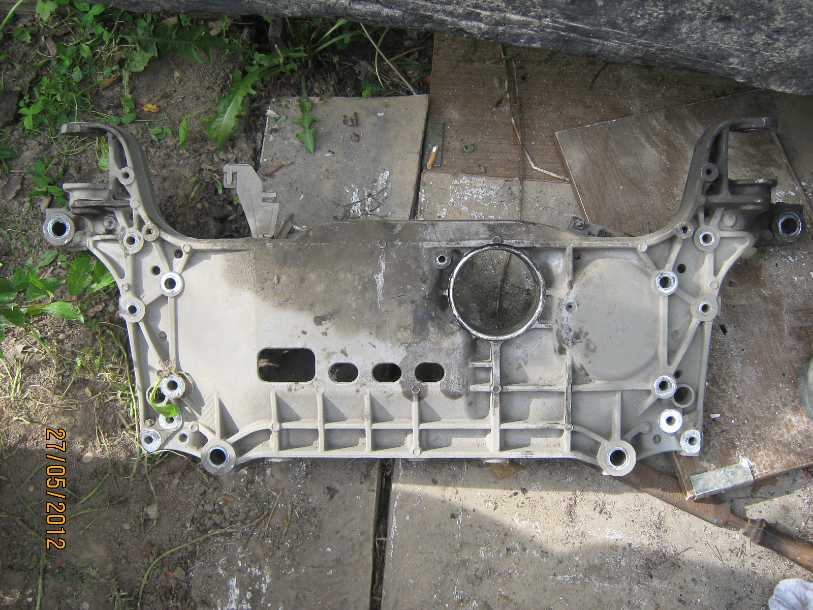

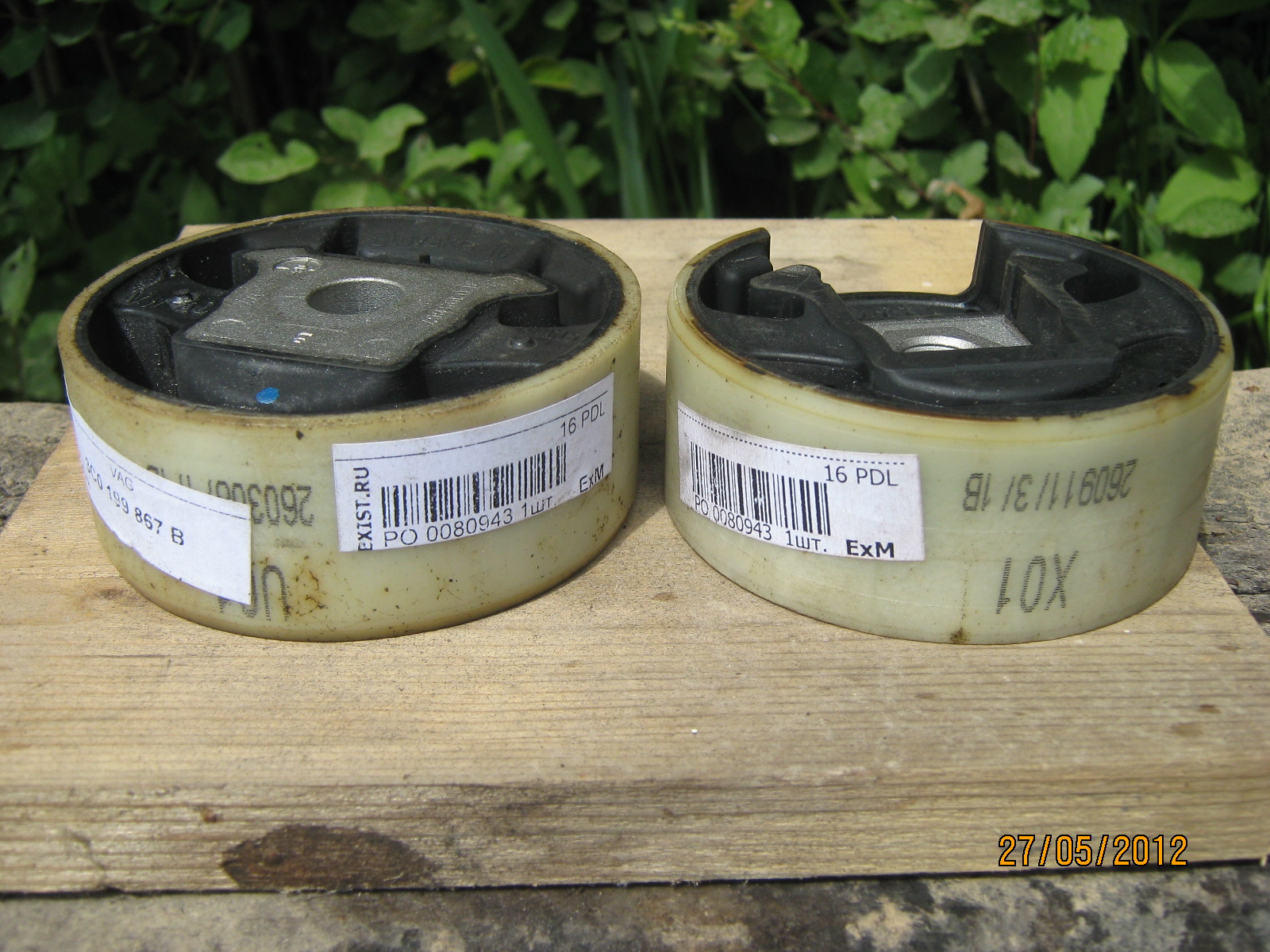

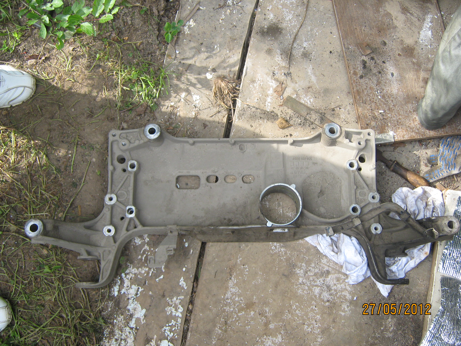

Сообщение roman1910 » 30 май 2012, 09:38

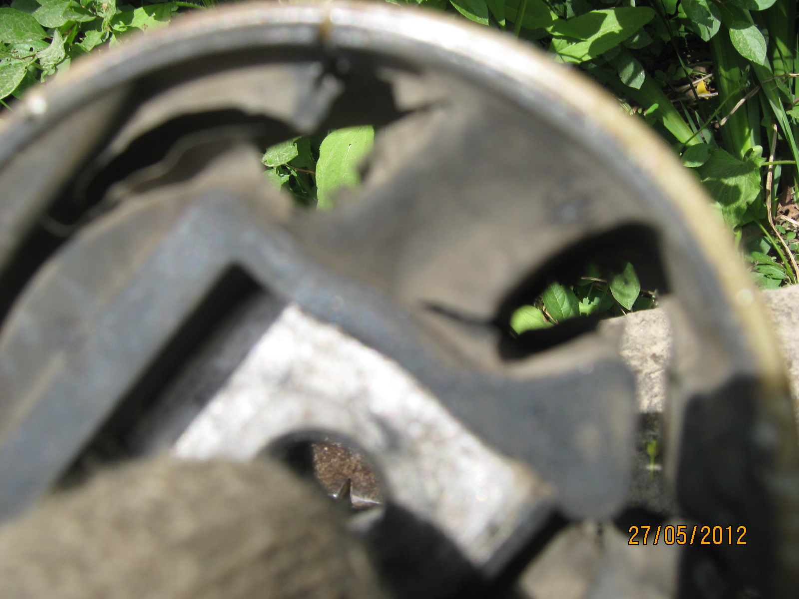

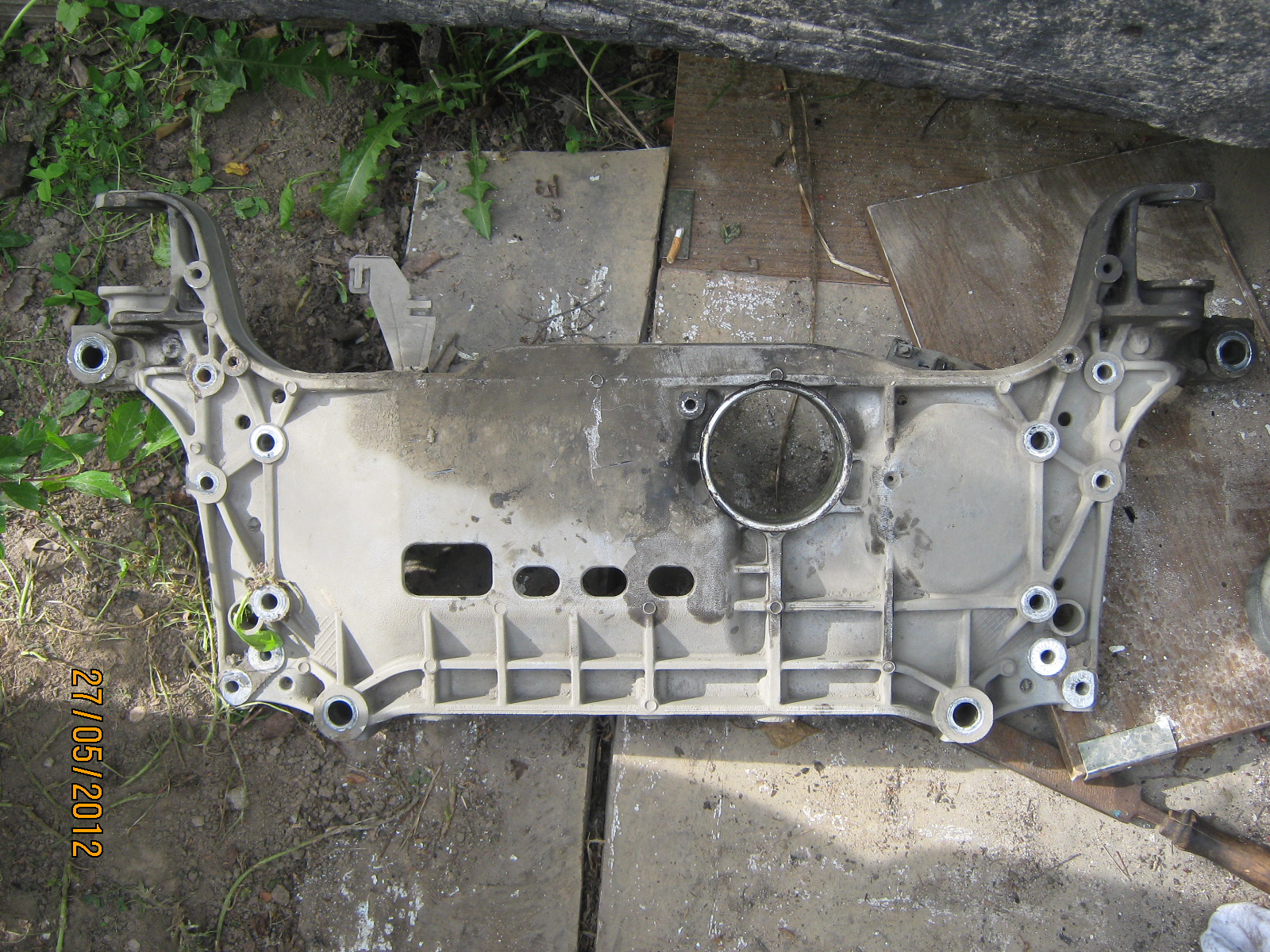

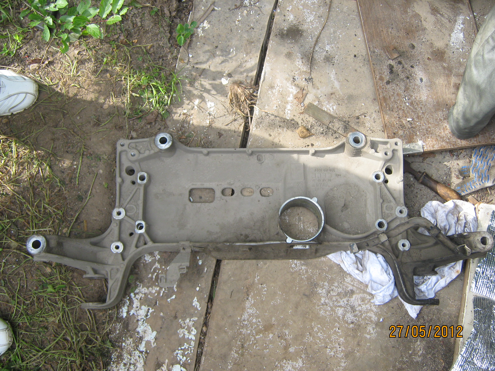

И так настал день когда я снял эти сайленблоки, причем заприсововать их надо при снятом подрамнике ,так что пришлось и его снимать ,но коснулся с такой проблемой, заприсовать их не так то просто, обьездил более 10 сервисов у кого имеется прессовая машина ,причем у офицалов тебе делать ничего не будут, пока не будет машины, у них видилите нету такой разнорядки ,нужна машина хоть ты тресни. У простых сервисов в частности г.Подольска-не смогли подобрать обойму для присовки, а дело вот в чем когда его начинаеш оприсовывать то сайленблок становится овалом за счет того что на сайленблоке есть выемка и лезть он туда ну никак не хочет, нужна оправа с внутренем диаметром 92мм ,толшина стенки 4мм ,высота 50мм. Вопрос где достать такую обойму или кто сталкивался где можно их запресовать ,могу привести тока подрамник с сайленблоками ,сама машина не на ходу, заранее спасибо. И ещё сложность работы в принципе ни какой надо либо яму либо как я, просто тупо в дачном варианте, поднял машину, подлез открутил болты снял подрамник, на все про все ушло больше часа.Вот фотки.
старый сайленблок
подрамник -3C0199369F-его номер
сайленблоки

Сообщение roman1910 » 30 май 2012, 14:33
И так мне их заприсовали в Автосервисе "VAG-Service"-как и писал мил человек- 060oleg куда можно обратится, стоимость оприсовки 1000р. Завтра их установлю и сделаю сход развал. В общей сложности ничего трудного поменять самому.И ещё на будущие если захотите сами менять то экономия грубо составит 1500р, а так эта работа в этом сервисе стоит 2500р снять, запресовать и поставить всё обратно. Решать короче вам.
