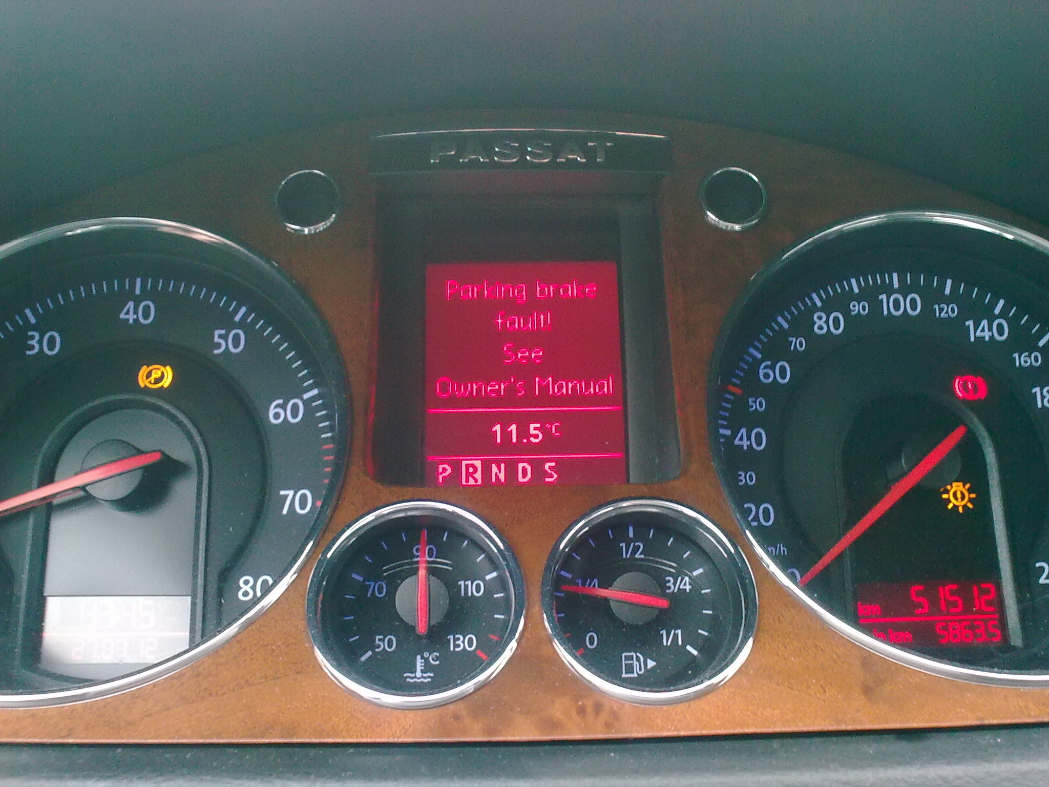

Сообщение Qwerty51 » 27 июл 2012, 18:56
Приветствую комрады!
Неделю назад появилась такая проблема: при постановке автомобиля на ручник на дисплее высвечивается ошибка (см. изображение) подается 3 звуковых сигнала и не срабатывет тормоз. И так где-то раз в день! Сейчас все усугубилось и так глючит при каждом нажатии кнопки, с первого раза не поставить на тормоз и не снять!
Дак вот, может у кого-нибудь есть соображения, может кто сталкивался с подобными проблемами?

Но у меня тормоз работает, не просто жужжит! Такое впечатление что глючит либо кнопка либо какой нибудь блок!

Просканировал сегодня систему, вот такую ошибку пишет 03200!
Подскажите, кто знает что означает?

slavik049 спасибо, понял что вопрос в кнопке! :D
