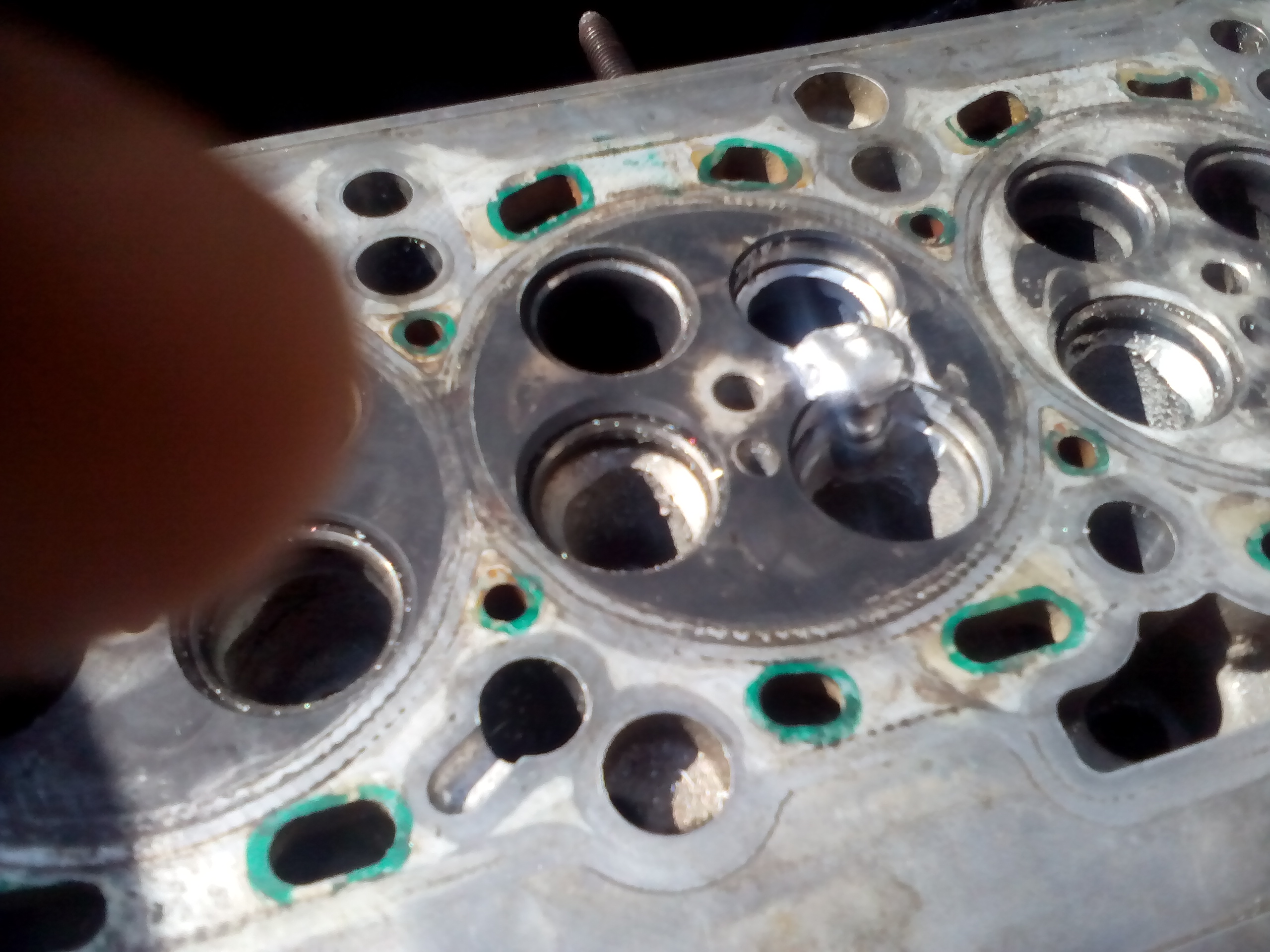

Начну сначала: стал у меня, в моём VW, уходить антифриз (примерно 200 – 300гр. на 50 – 100км). Обратился я к ОД у себя дома, в Сочи, с этой проблемой. Крутили они его (автомобиль), вертели, опрессовывали систему, меряли прибором картерные газы в расширительном бачке, заглядывали каким-то образом в цилиндры – по их словам всё чисто, держали сутки, но так ни чего и не выявили. Сказали, что у меня (в машине) стоит теплообменник на клапане рециркуляции и у них есть подозрения, что жидкость (антифриз) уходит именно туда и выплёвывается в выхлопную. Сказали – «Проедете 1000 км. и к нам, мы проверим уровень, ну или как только засигналит, что в бачке нет уровня». А так как у меня от них до дома 75км. – я не доехал до дома - машина засигналила, заругалась. Плюнул я на рекомендации ОД и стал ездить доливая ан-риз.
Через месяца два я собрался ехать в Краснодар – это 350км., запасся ант-зом и поехал, предварительно записавшись к ОД в Кр-ре, т.к. они, по-моему, более опытные, да и отзывы о них получше чем у наших, сочинских. Приехал я к ним, рассказал всё как было, что делал, к кому обращался и что мне сказали (реакция была с улыбкой, объясню почему), оказывается ни какого теплообменника у меня на стоит на клапане. Забрали машину и попросили оставить на сутки. В конце второго дня мне позвонили и сказали, что прогнозы не утешительные. Я подъехал и мне озвучили – в расширительном бачке обнаружены картерные газы и выхлопная труба в белом налёте. Сказали, что проблема в ГБЦ, ну или в лучшем варианте – в прокладке. Узнав у них стоимость ремонта, в случае ремонта у них (при замене только прокладки – 110 – 150тыс., а при замене ГБЦ – от 250т.р.), я сказал спасибо, оплатил диагностику 1700р. и уехал. И ещё они мне нашли течь масла с коренного сальника коленвала.
После я позвонил своему , да и многим, через форум знакомому Максиму Истратову, поплакался, но он мне в ответ скинул телефон Олега и сказал звони, на что я удивлённо сказал, что не смогу поехать в Ижевск. Позвонил, объяснил ситуацию и ещё даже не закончил говорить, как он, Олег, мне сказал о замене головы. После моего предложения приехать ко мне в Сочи и разобраться с проблемой, он незамедлительно ответил, что завтра начинает собирать мне голову которую он привезёт с собой. Прошло две недели и Олег был уже у меня в Сочи, в Красной Поляне. За это время я ему нашел подъёмник. В 9:00 мы загнали машину, а в 12:00 двиг уже лежал на полу. Через ещё 3 часа я увидел свой движок, вернее, что от него осталось (блок с поршнями). В 22:00 двигатель стоял на месте – не успел он его только завести. На следующий день Олег мне позвонил и сказал, что я могу прийти и забрать машину, но забрать не получилось т.к. масло текло ручьём – лопнул корпус масленого фильтра (было уже давно) - это и было течь коренного сальника – масло через технологическое отверстие для жгута на датчик коленвала текло и снизу казалось, что течёт коренной. А при откручивании трубок от корпуса трещина стала просто больше. Олег снял корпус, я его отвёз аргонщикам, они заварили и Олег его поставил.
После ремонта я съездил в Крым и обратно (1300км.) езжу на работу (50км/день), в город раз в неделю (150км.) итого проехал 3500 – 3600, а уровень ОЖ как налил, так и стоит, под машиной сухо ни какого масла.
А работу Олег проделал вот какую: заменил прокладку ГБЦ, заменил ГБЦ, заменил коренной сальник, вскрыл поддон блока, проверил состояние привода масленого насоса (шестигранник), Олег сказал, что это бомба замедленного действия – при износе сворачивается и насос останавливается, а вы этого не видите, снял и поставил корпус масленого фильтра. И всё это, грубо говоря, за 14 часов работы, да и простит меня Олег – за 60000р. + оплата гостиницы на десять дней всей его семье, т.к. Олег решил совместить приятное с полезным и приехал с семьёй.

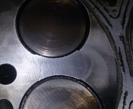

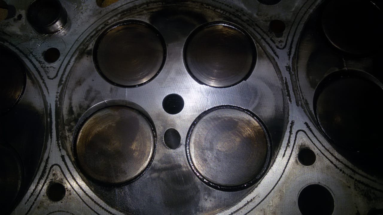

Всем добрый вечер. Расскажу продолжение истории:
Три года после ремонта ( заваривания ГБЦ ) ездил забот не знал, и в конце лета загорелась лампочка - долей антифриз . Долил и ездил дальше . Уехал за 1500 км в Питер всё вроде хорошо но в один день подъезжая к дому вдруг то ли дым, то ли пар из под капота. Глушу машину , открываю капот и вижу всё в масле или антифризе. Оказалось что слетел шланг с печки, одел , долил воды где то 1.5 литра завожу машину и в расширительном бачке начинает пузырить. (Шланг слетел от давления газов в охлаждении - года полтора назад ставили подогреватель и шланг защёлкнули не до конца .) Пузыри и на холодную и на прогретой и шланги каменные и "пшик" при открытии бачка - короче приехали, до дома 1500 км.
Дозваниваюсь в Ижевск до Олега и рассказываю ему всю историю : заключение - скидывать ГБЦ . Но я в Питере и к кому обращаться? Олег же сказал, что ничего страшного, у него есть голова на замену и он может приехать в Питер и помочь с ремонтом. Это здорово , заодно я предлагаю может заменить кольца на цилиндрах (пробег уже за 300), всё ок - договорились Олег стал жд билеты искать.
Позже звонит Олег и говорит - если скинем голову, а поршневая изношена - то вроде надо делать и в Ижевске этот вопрос решить легче. Доехать я смогу - только запастись водой и следить за температурой. До дома ехал на круизе без резких разгонов, воды доливать не пришлось, но если заглушить машину и потом завести то сзади были клубы белого дыма, приходилось прежде чем заглушить сбрасывать давление антифриза. 1500 до дома и потом 400 до Ижевска, и вот я у Олега. При мне скинули голову и снова трещина в третьем цилиндре, но не там где варили, а в другом месте.
Там где делал Олег всё идеально, сварка выдержала три года и где то около 70 тыс.пробега.
Решили с ремонтом - замена головы и цилиндры или гильзовать или только хонг нанести, но это только после разборки, ну и замена колец. Чуть больше недели ремонта и я снова с авто!!! Всё здорово!!! Ещё раз большое спасибо Олегу . Олег, ты настоящий мастер!!!
