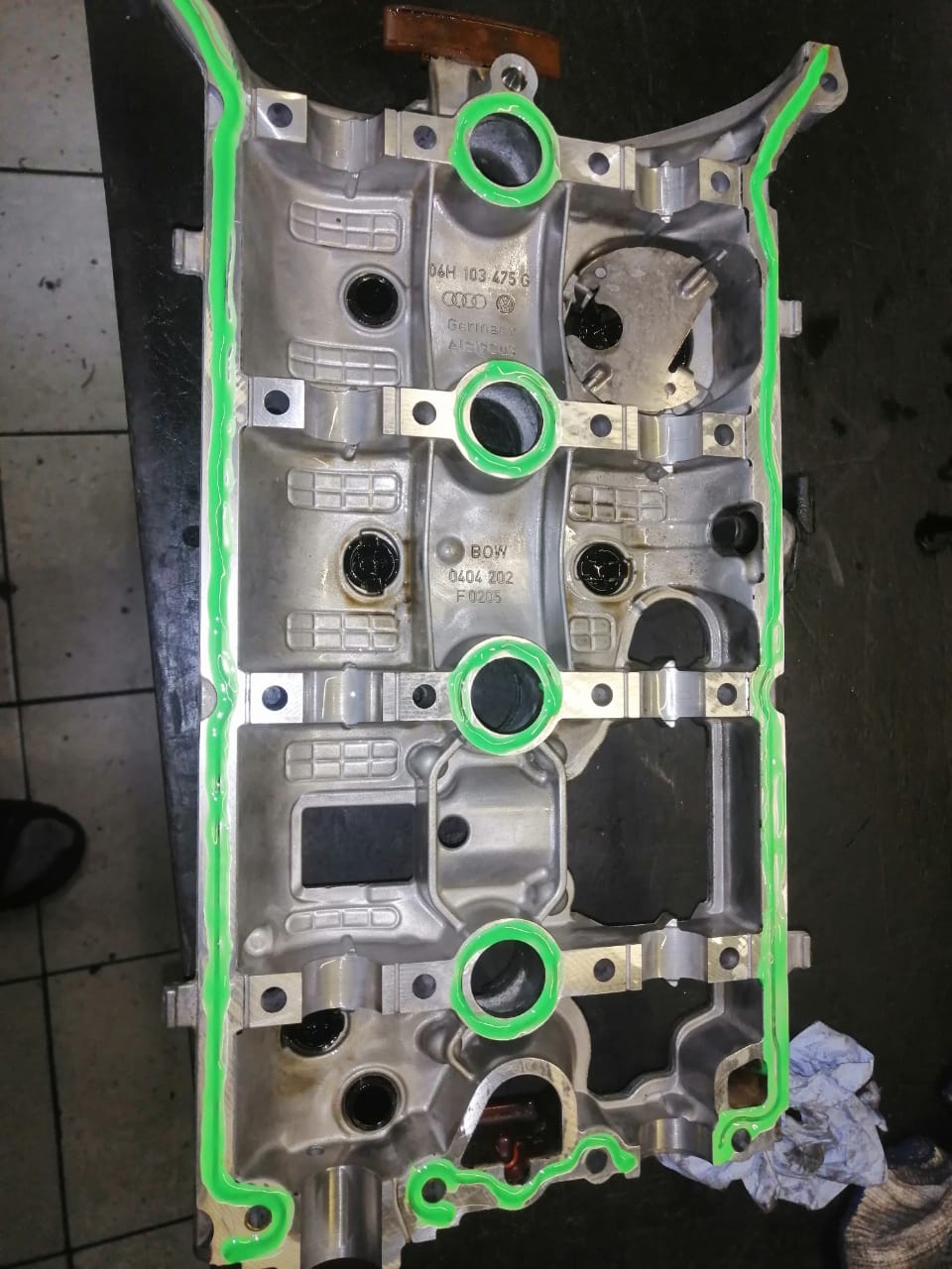

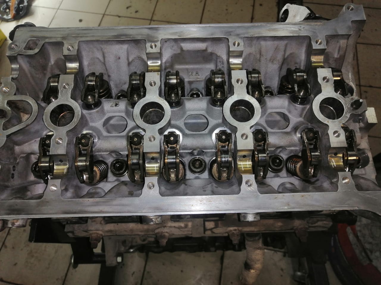

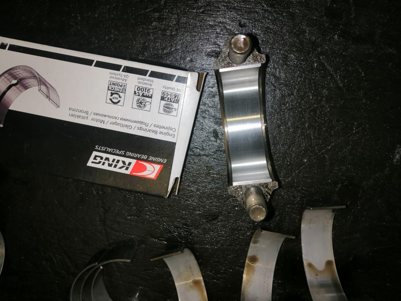

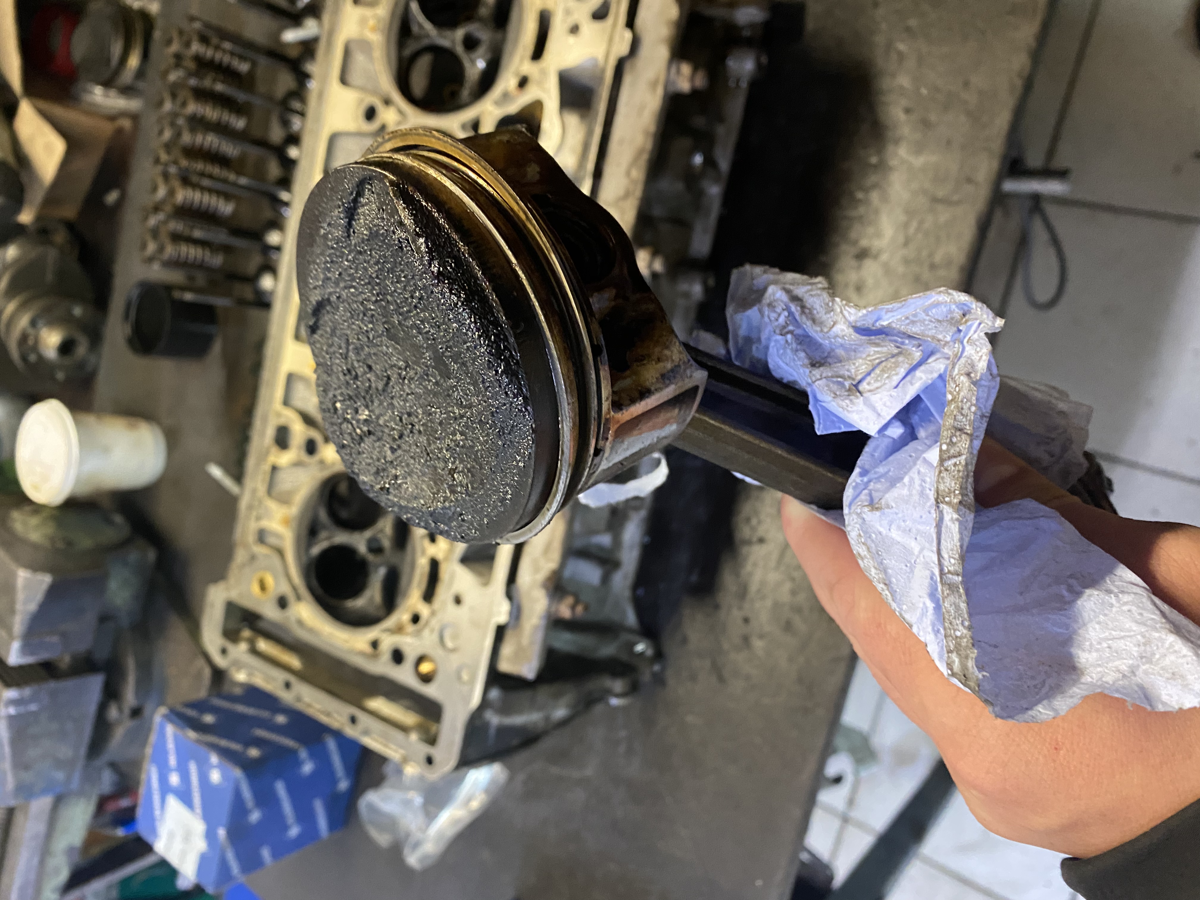

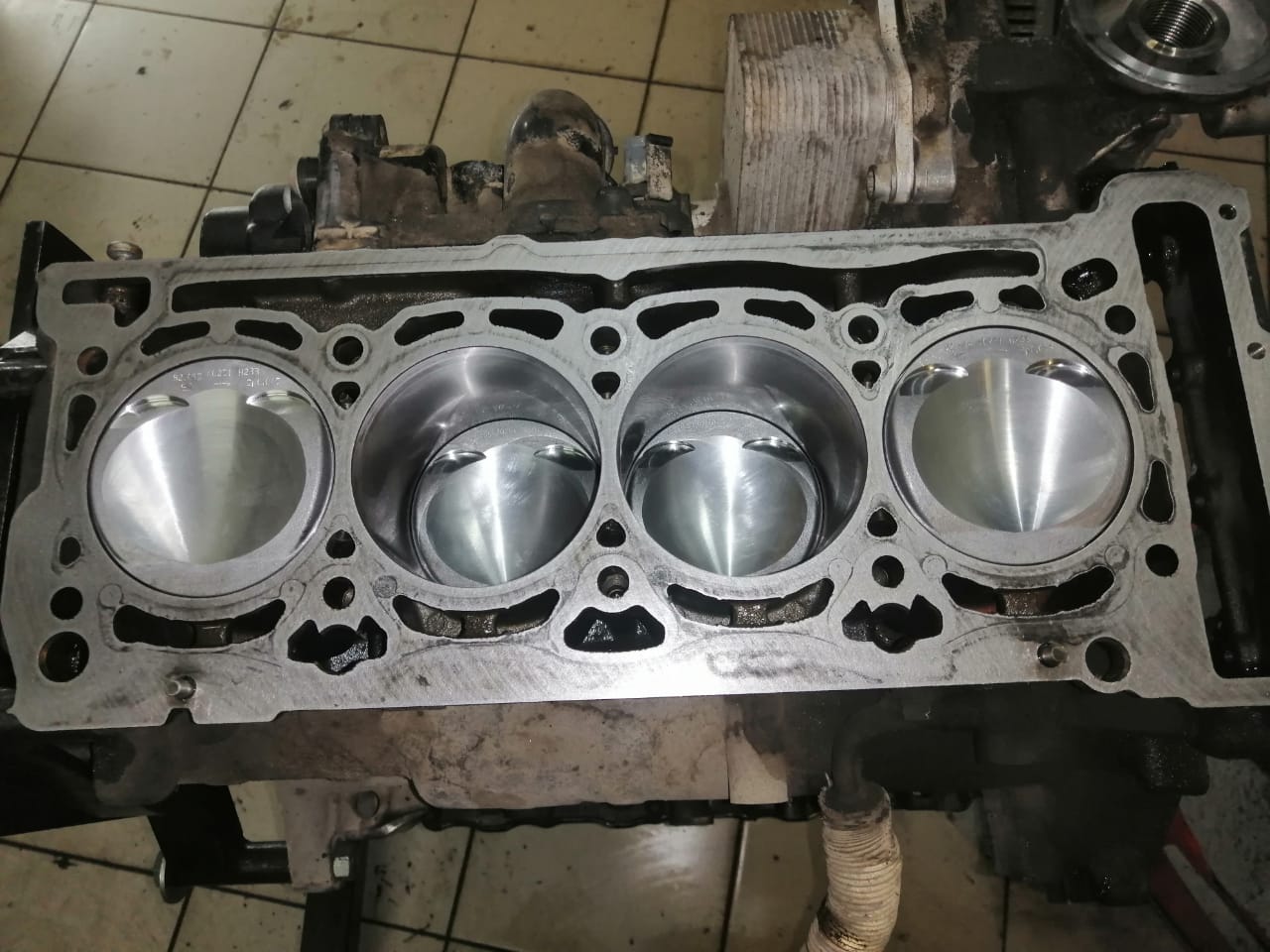

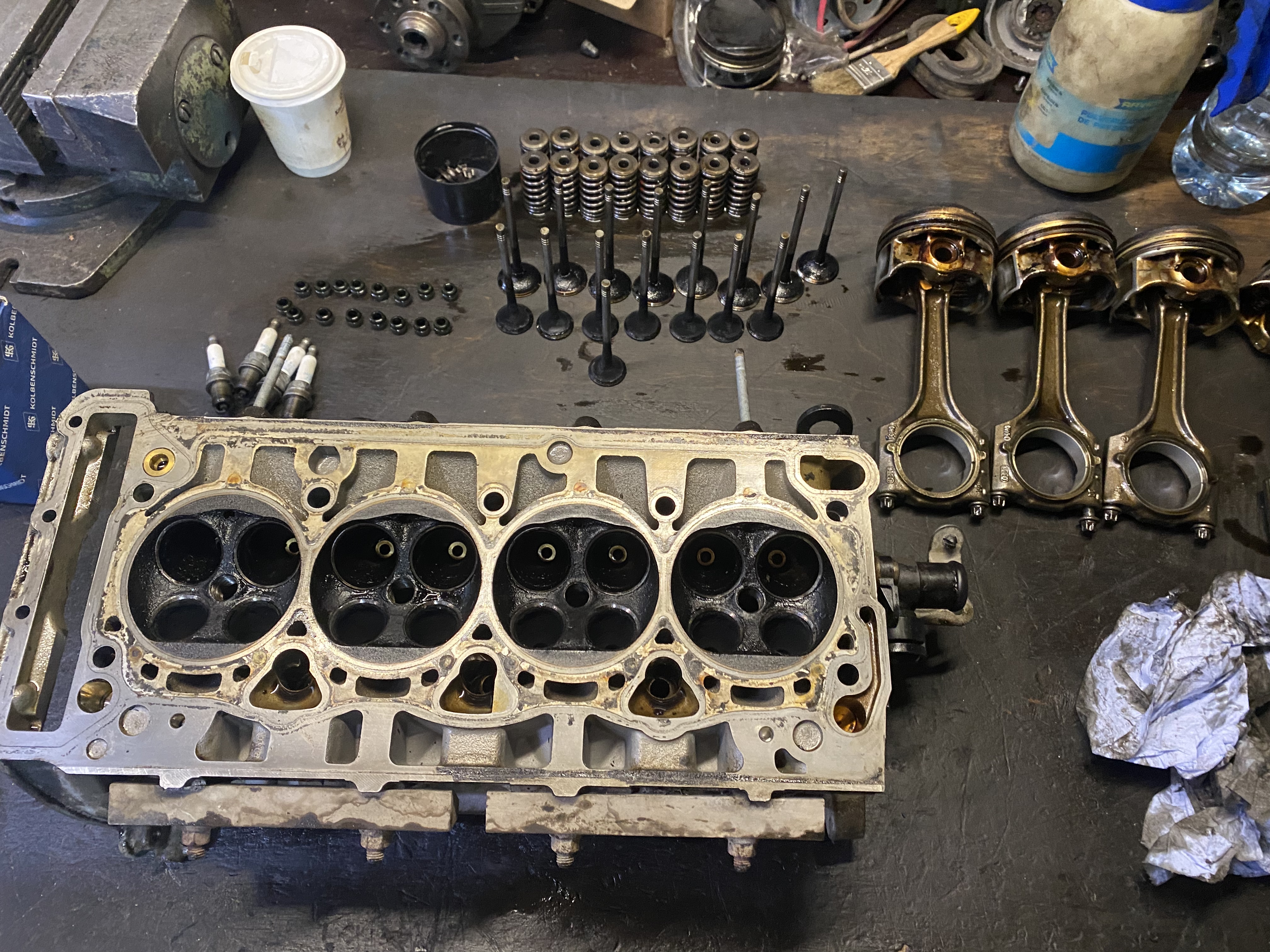

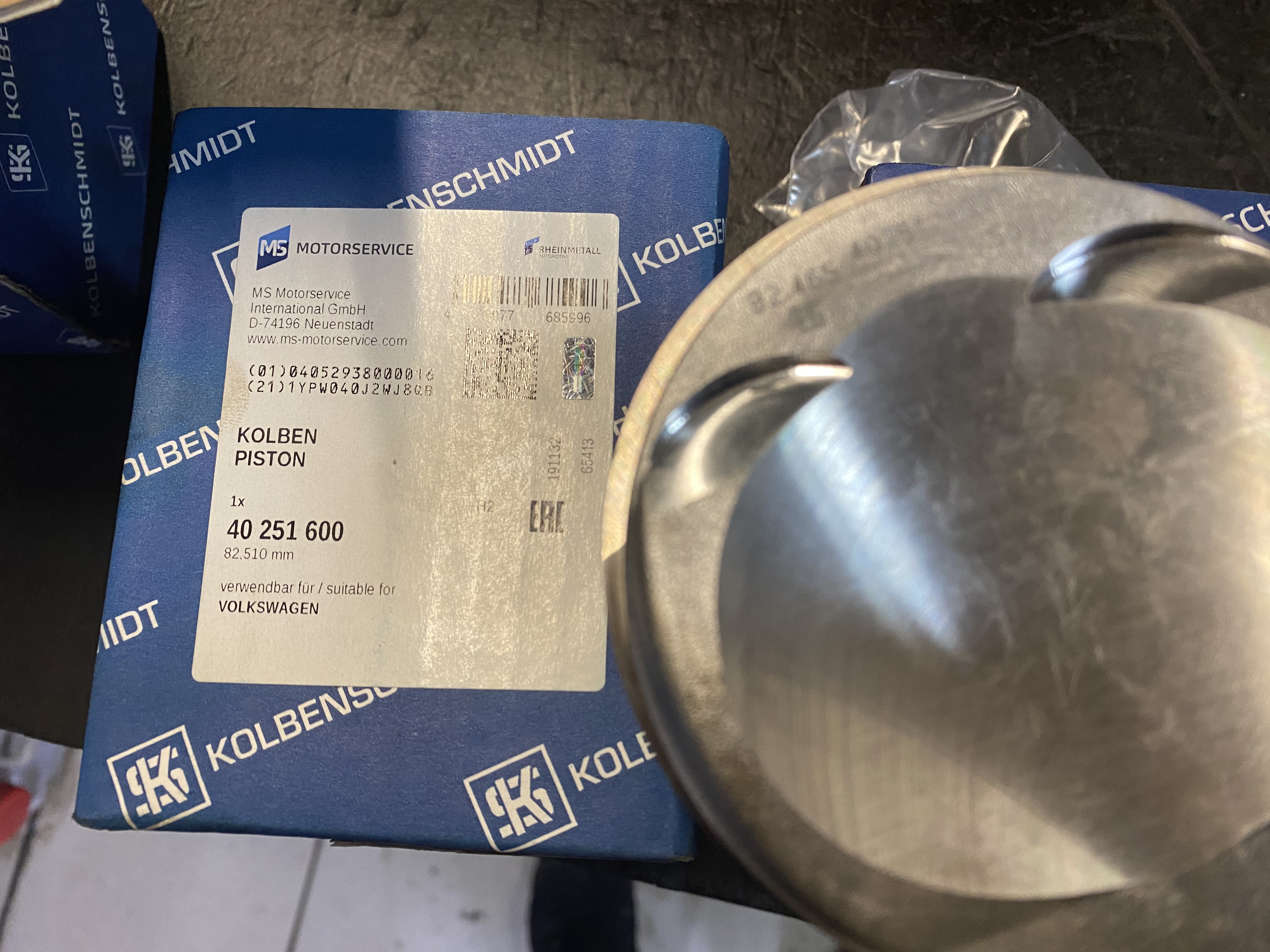

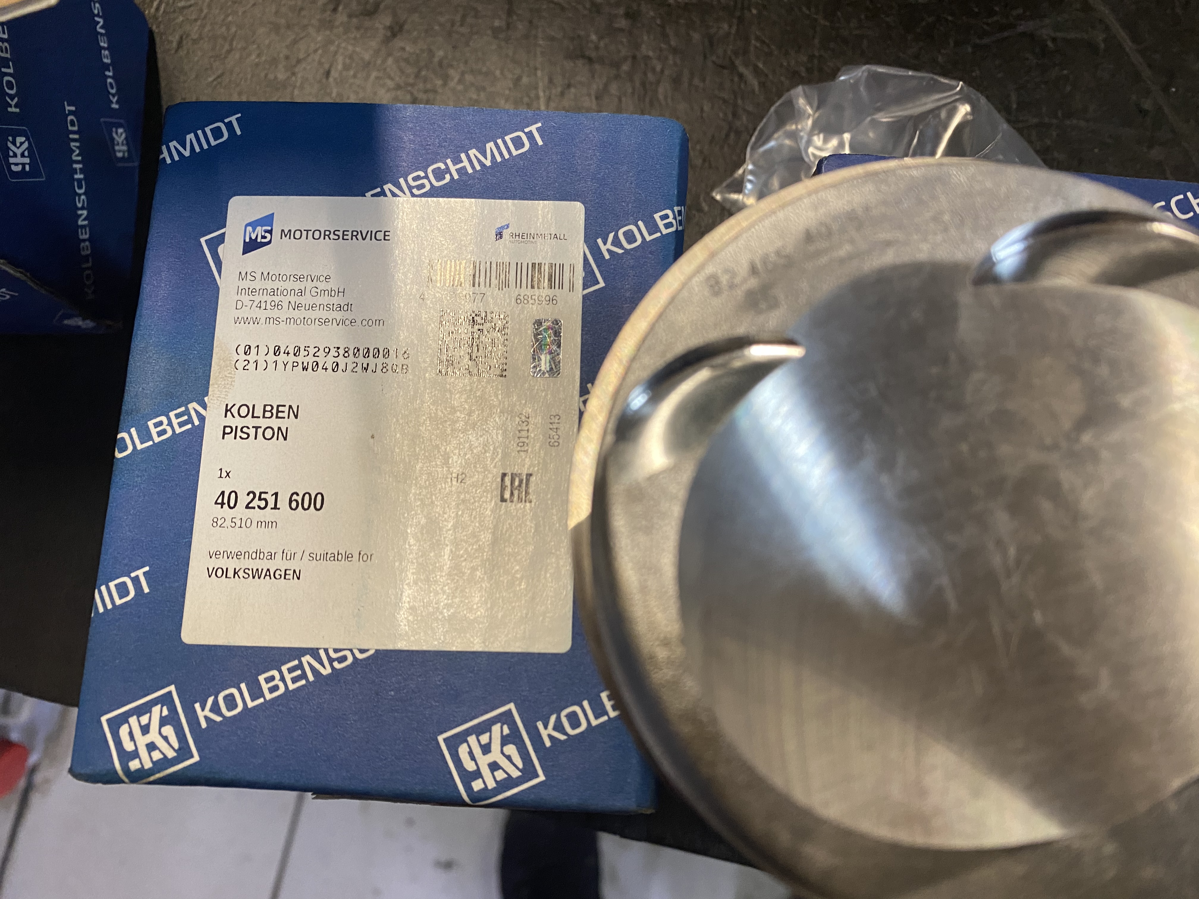

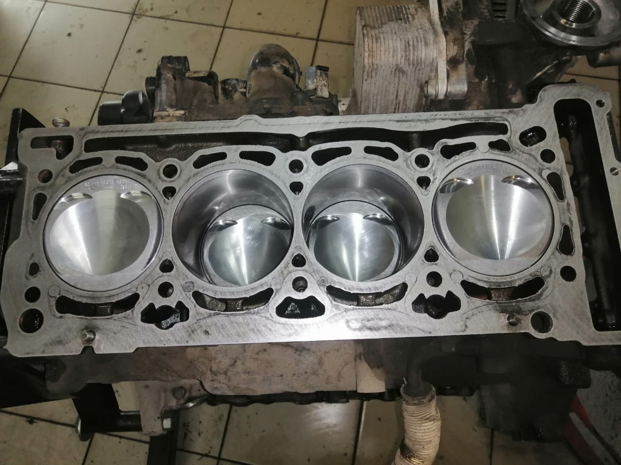

Всем доброго времени суток! 1.8cdab 2010 года выпуска Механика, владею 4ый год, пробег 160тыс км. И вроде бы кайфую , все работает без отказа, но… расход масла достиг 1л на 1тыс км, свечи закидывает, отсюда каждые 10тыс км замена и их попутно. уже не важно какое масло лить, все это не поможет, когда кольца по известной причине залегли. Рабочая командировка выпала в Ижевск, давно вычитав про рукодельного Олега и отложив это в голове, вспоминаю и созваниваюсь за две недели до визита. Детальный диалог, конкретика касаемо приезда установлена сразу. Несмотря на загрузку и плотный график Олег идёт навстречу и соглашается принять машину. Примчал в Ижевск, познакомившись лично с Олегом, оставляю машину. По запчастям Олег позаботился заранее. Приступает к разбору в среду утром. Мой рабочий день пролетает, к вечеру созваниваемся, встречаемся в его сервисе. Машина на подъемнике, двигатель полностью разобран, и Олег детально все показывает, рассказывает. Как ни странно, так как ожидал худшего, но состояние цилиндров близко к идеалу, сохранены допуски и хон, отсюда принято решение о первом ремонте с заменой поршневой группы на колбеншмид с правильным набором колец и всеми попутными расходниками, дабы не лезть туда ещё дай бог столько же. За ночь Олег приводит в должное состояние, отмыв от нагара все в специальной щелочной ванне. Казалось , что спать он не ложится вовсе ) к утру приступает к притирке клапанов и т д (все это фиксирует и присылает отчетом - что было вдвойне приятно и спокойнее на душе, так как присутствовать не имел возможности, да и был бы только лишним). И в первой половине пятницы заветный звонок с весточкой о готовности. Час беседы о проделанной работе у шепчущей машины перед дальней дорогой к семье, рекомендации о первых тысячах пробега после ремонта, расчёт, по рукам! Слова напутствия и положительные эмоции. До дома 600км, двигатель едет как завод приказал. ИТОГ!!! во-первых: Олег подтвердил сарафанное радио, проделав работу в одного от разборки до полной сборки, а это давало уверенности в том, что человек знает своё дело. во-вторых: стоимость ремонта существенно ниже сервисменов в округе работающих на дяденек и замораживающих тачку на подъёмнике на долгий период. в-третьих: Олег просто человек с большой буквы, имеющий опыт и руки из нужного места! Из личных диалогов с ним понял, что приводит в должное состояние не только двигатели, но и прочие болячки ваг - маховики, коробки и т д). Фото оживления своего скакуна прикладываю ниже и опровергаю страшилки о неремонтопригодном или дорогостоящем ремонте tsi. Главное, найти спеца в этом направлении. Рекомендую Олега!!! И желаю всем получать удовольствие от наших tsi, которые могут ехать и не просить лишнего)

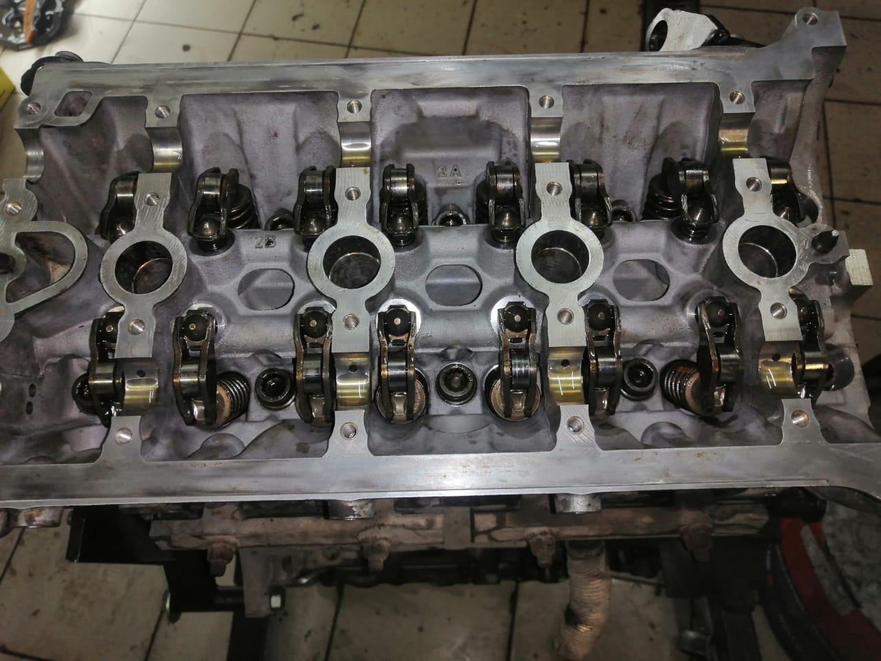

Но беда пришла откуда не ждал - заклинило двигатель, подробно описано на форуме: https://b6club.ru/viewtopic.php?f=3&t=3 ... %D0%BE+bmr причины клина так и не нашел, скажу только, что сажи в цилиндрах и на поршнях было очень много. Возил двигатель в одну фирму на дефектовку - приговорили ГБЦ и блок цилиндров, задрали скотский ценик за всё и это при условии, что ГБЦ я должен купить самостоятельно... вообщем пошел я штудировать форум дальше...
Олег предложил свою помощь (до этого момента на форуме часто слышал хорошие отзывы об Олеге как о профессионале своего дела) и мы созвонились, отправил свой двигатель в Ижевск. А уже через две недели двигатель приехал в Иркутск в состоянии нового (Олег даже блок покрасил :good: ). Моё уважение к тебе, Олег, все на высшем уровне!

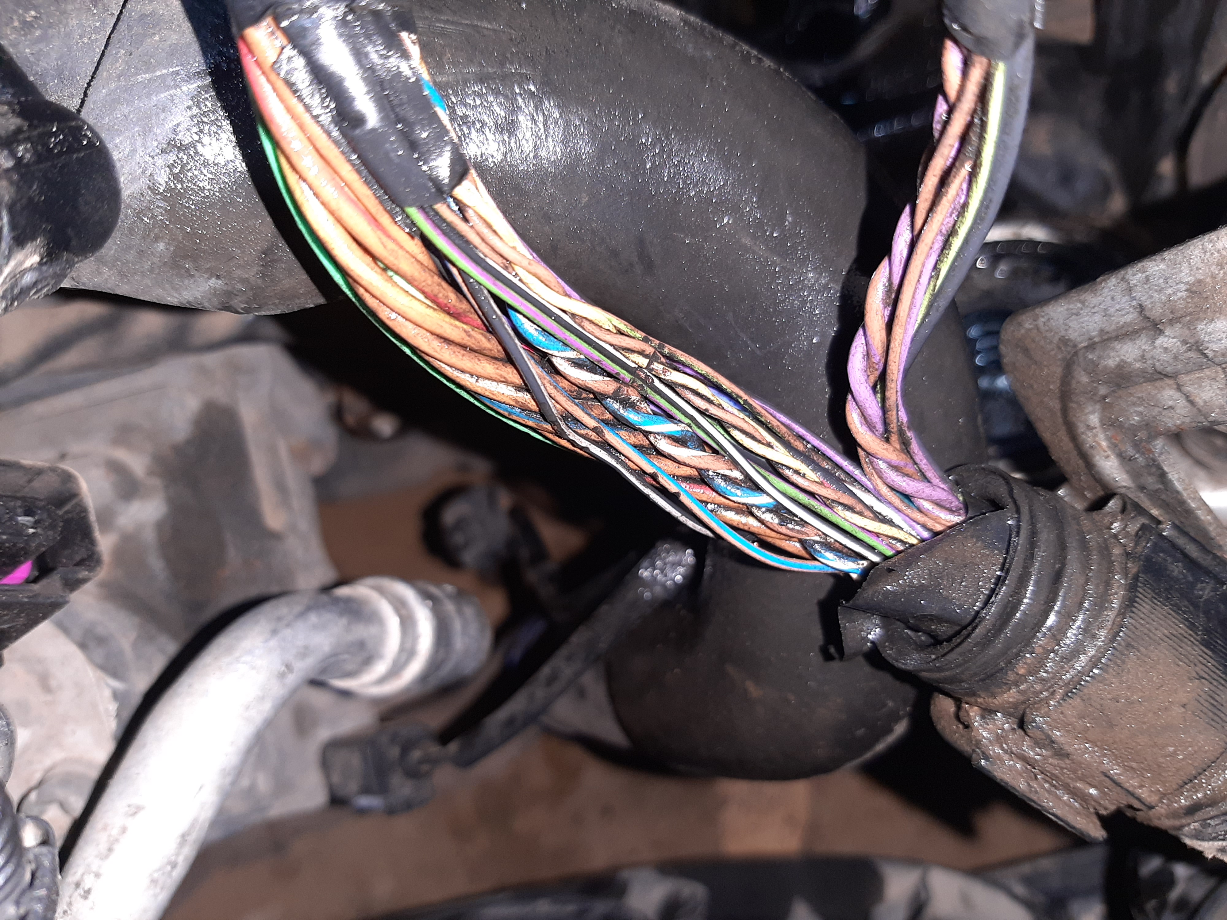

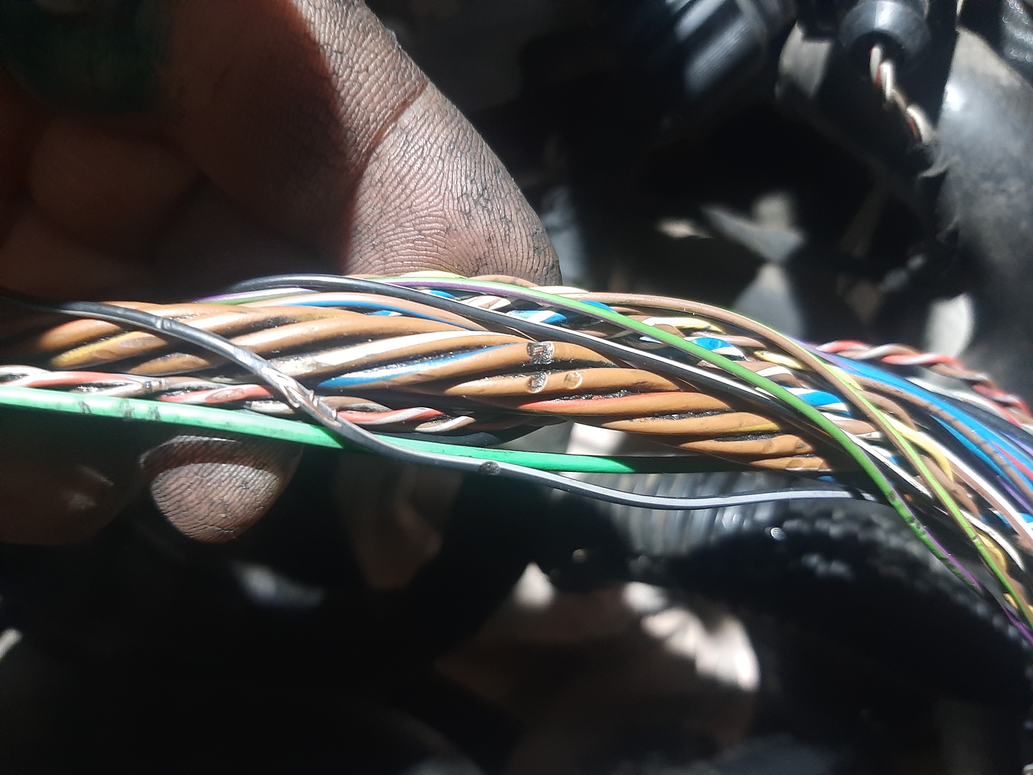

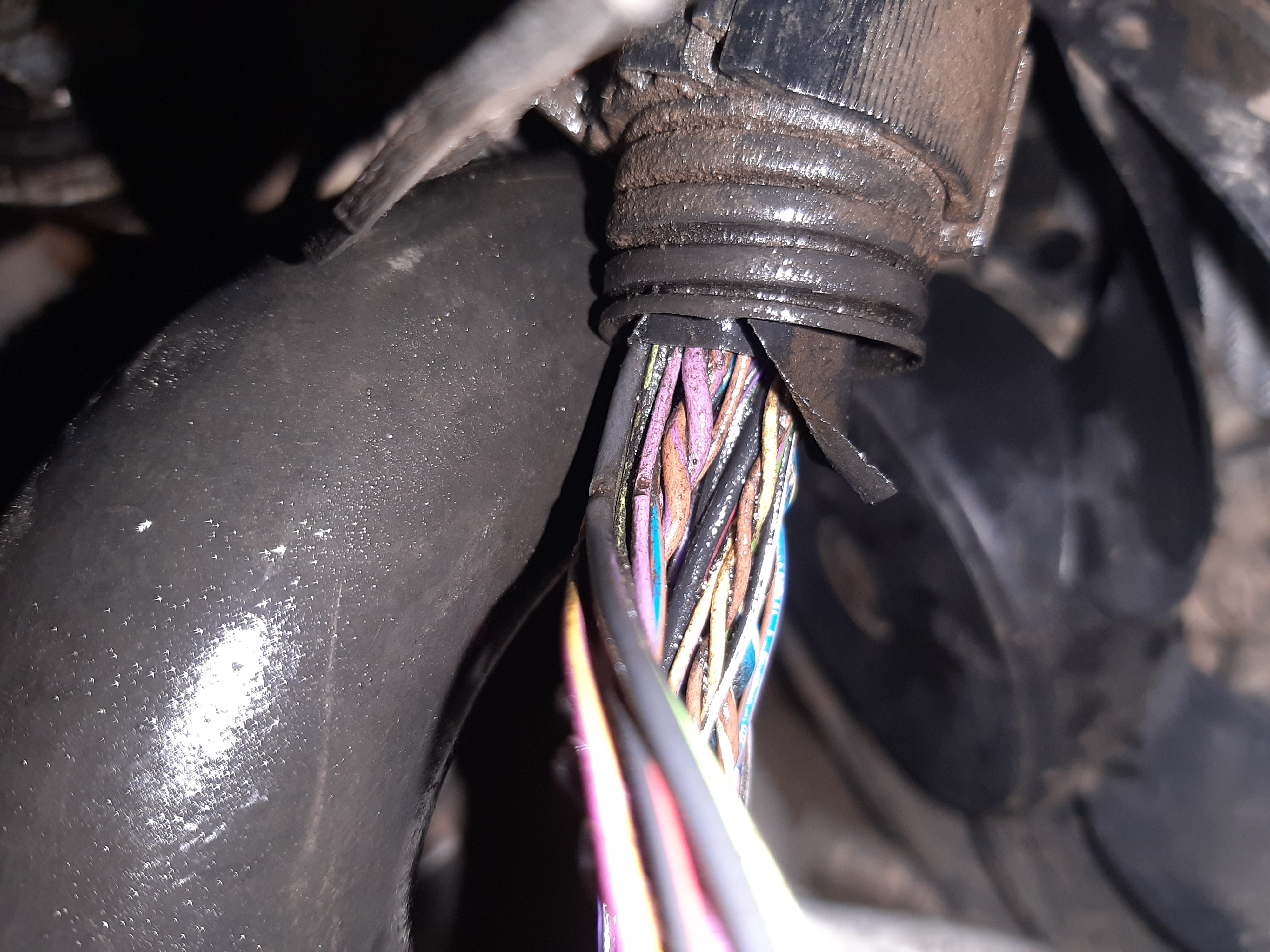

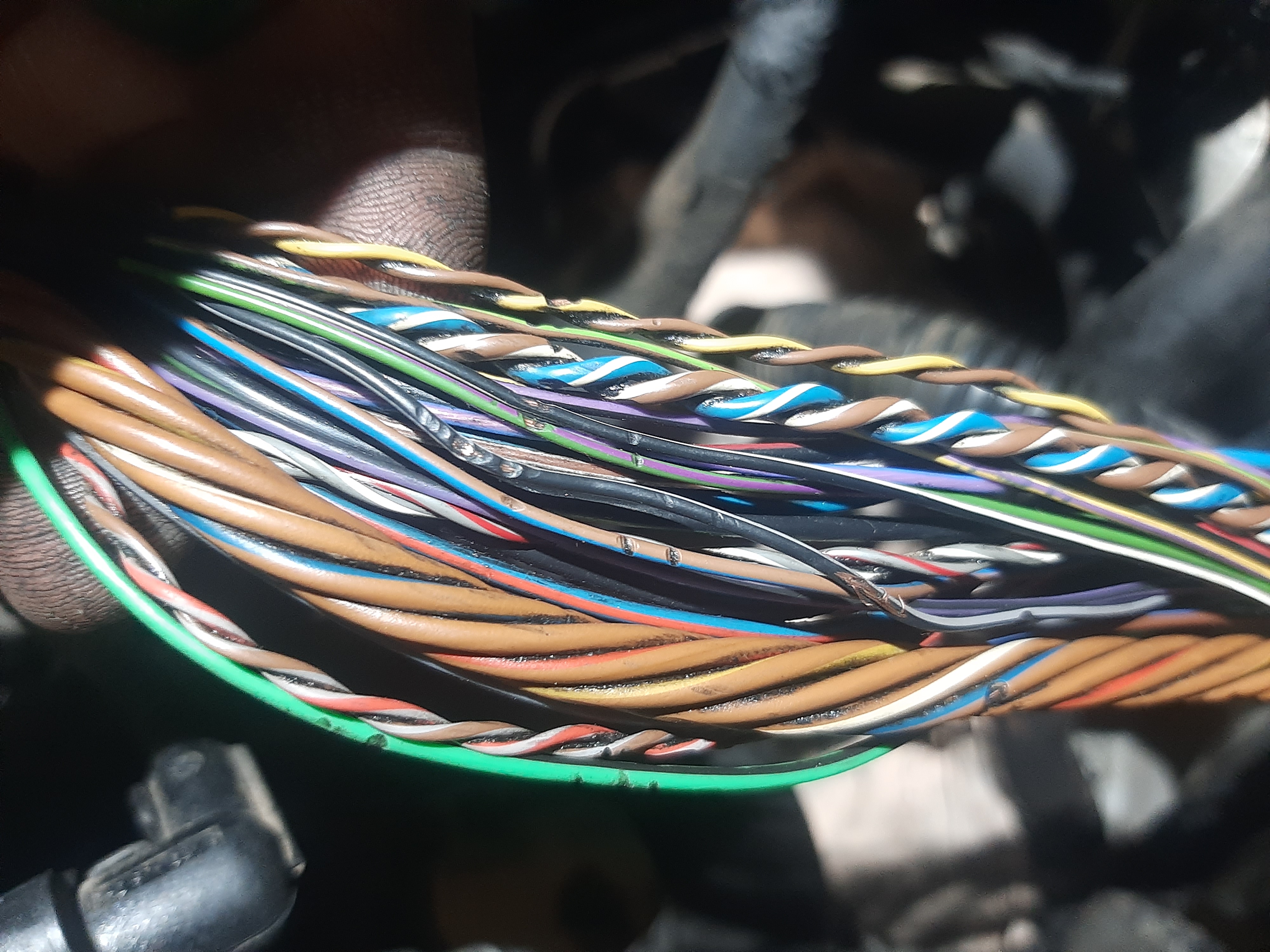

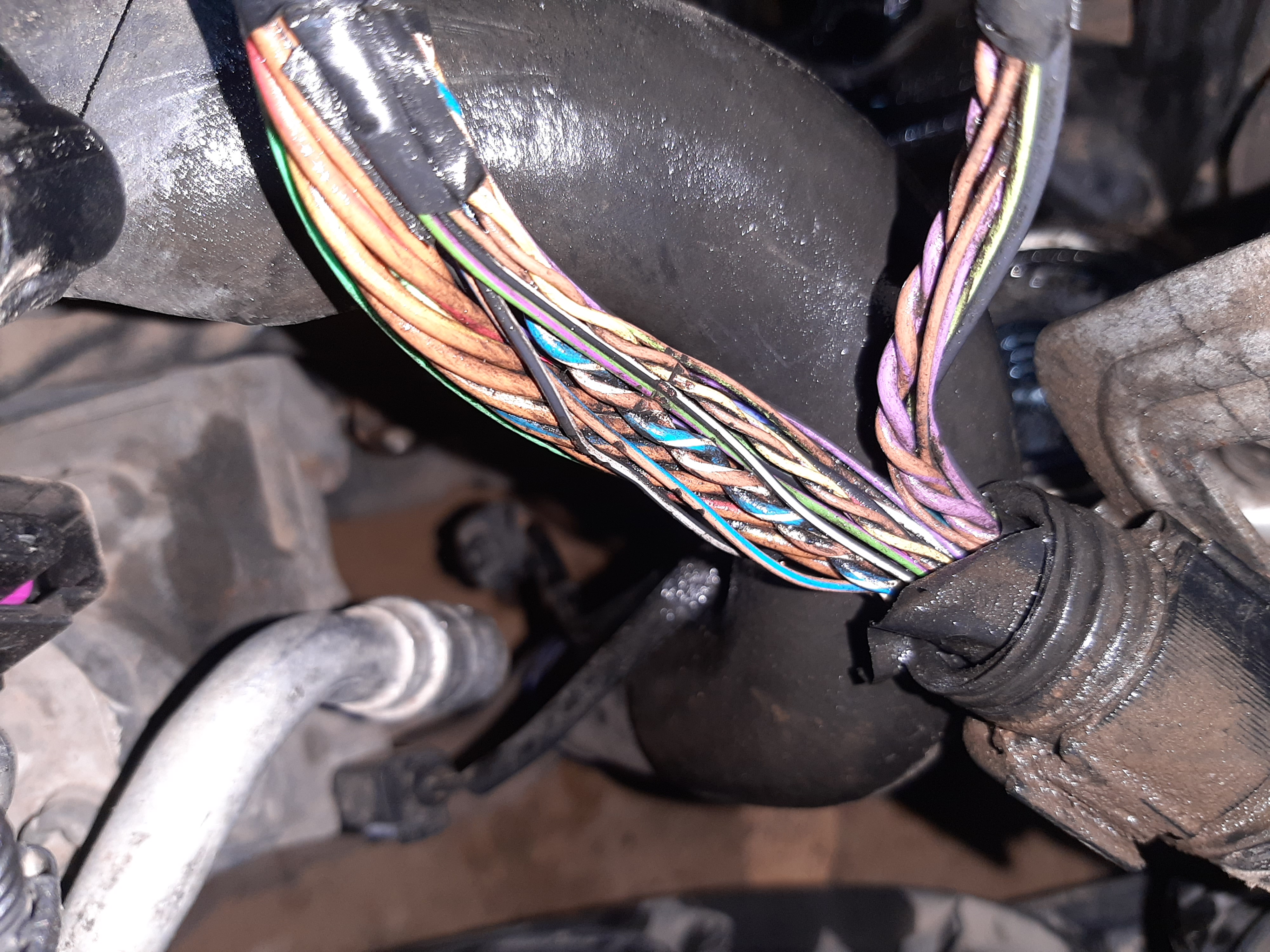

На сегодняшний день пробег 295 тыс. км. и появилась новая проблемка: двигатель стал глохнуть, что на холодную, что на горячую, ошибка выскакивала один раз по датчику положения коленвала - стер и больше не появлялась... стал грешить на форсы, потому как у меня уже было так до замены их по сервисной акции...
Написал Олегу, на что он сказал, что форсунки тут не при чем, а нужно копать в сторону датчика положения коленвала и особенно осмотреть всю электропроводку... как в воду глядел... ;)
По всей косе под гофрой была потерта изоляция проводов до жил.
Спасибо, Олег, большое за опыт и интуицию; когда есть такой человек рядом - не страшно эксплуатировать немцев!
