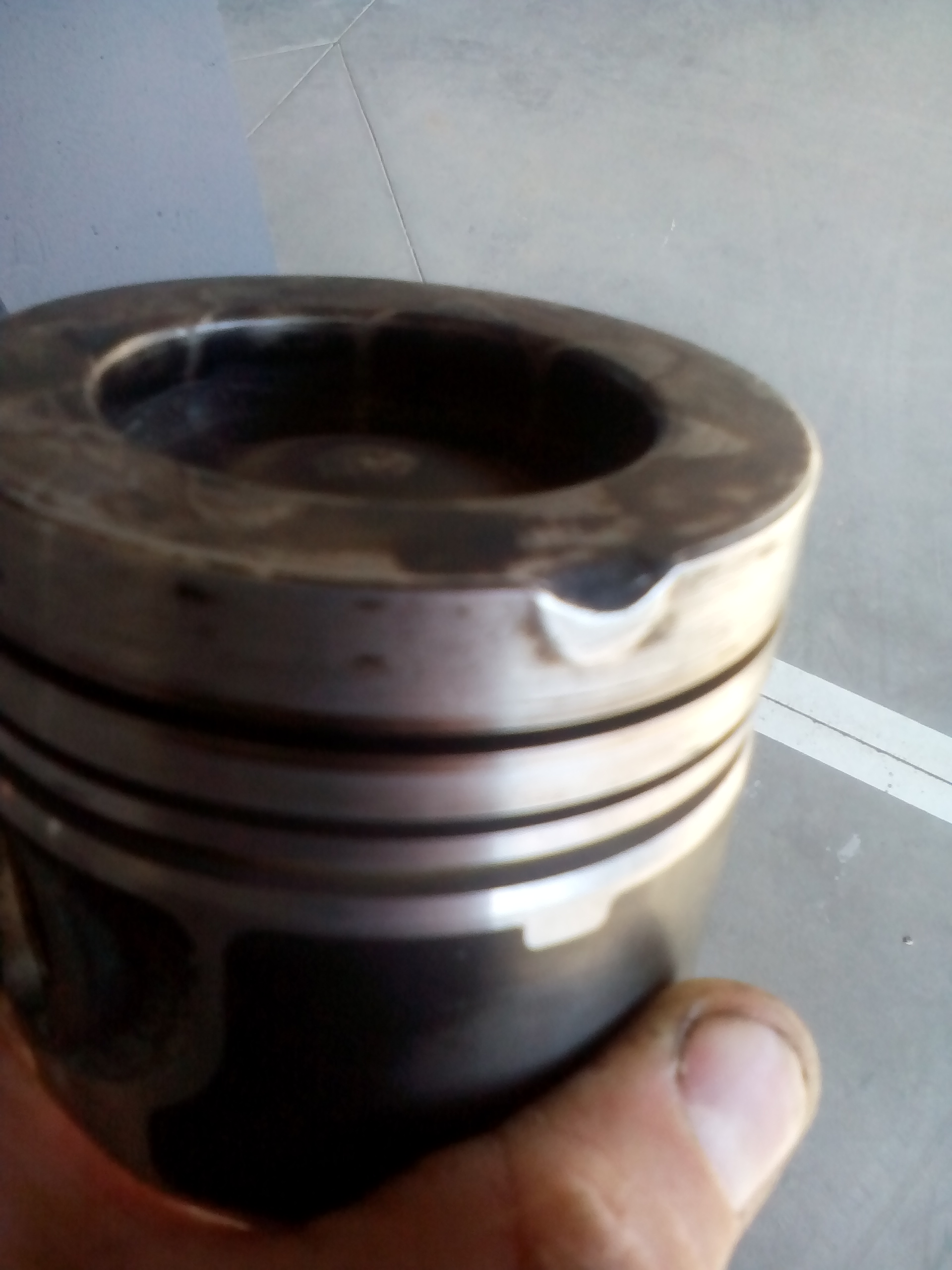

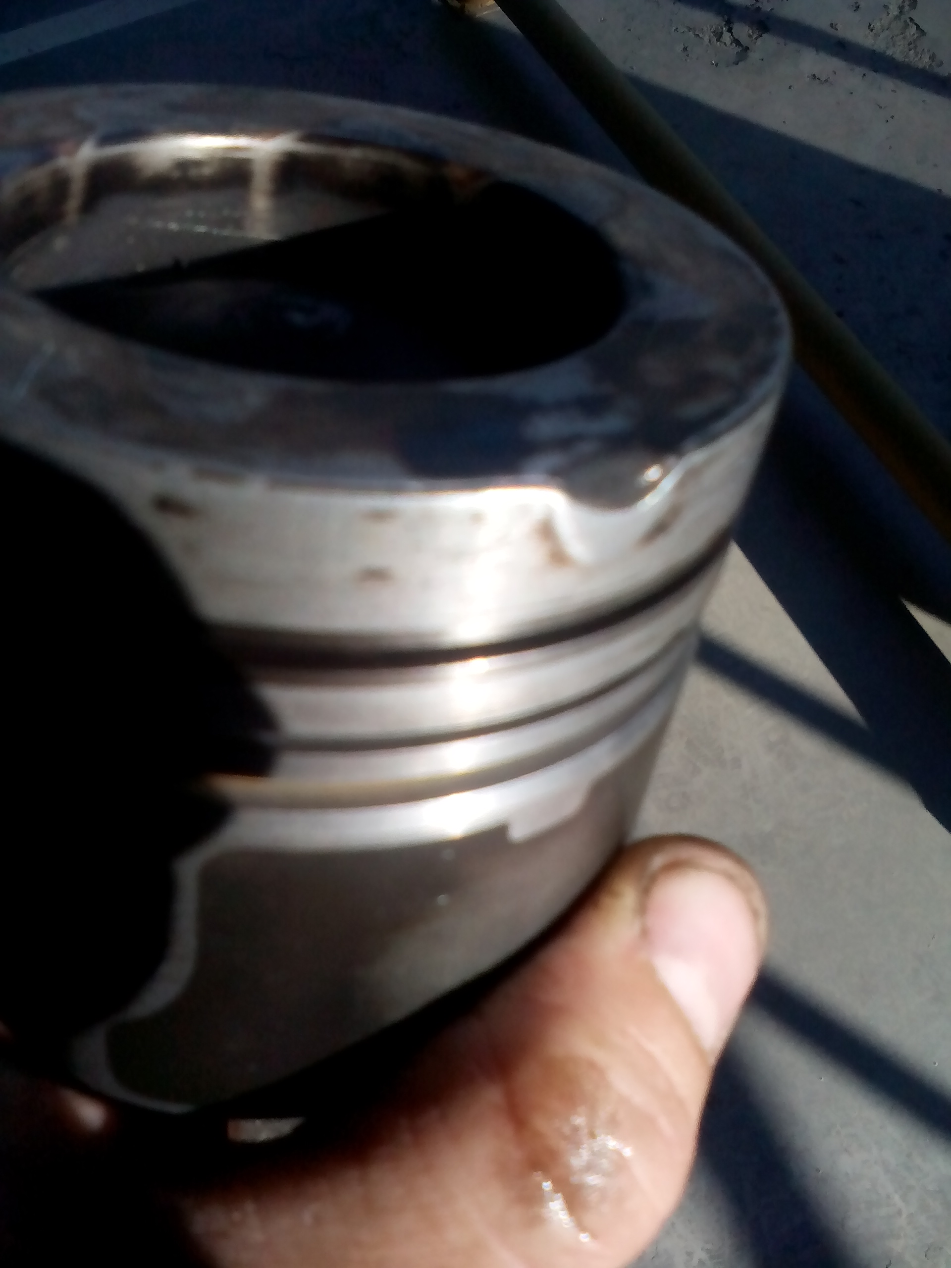

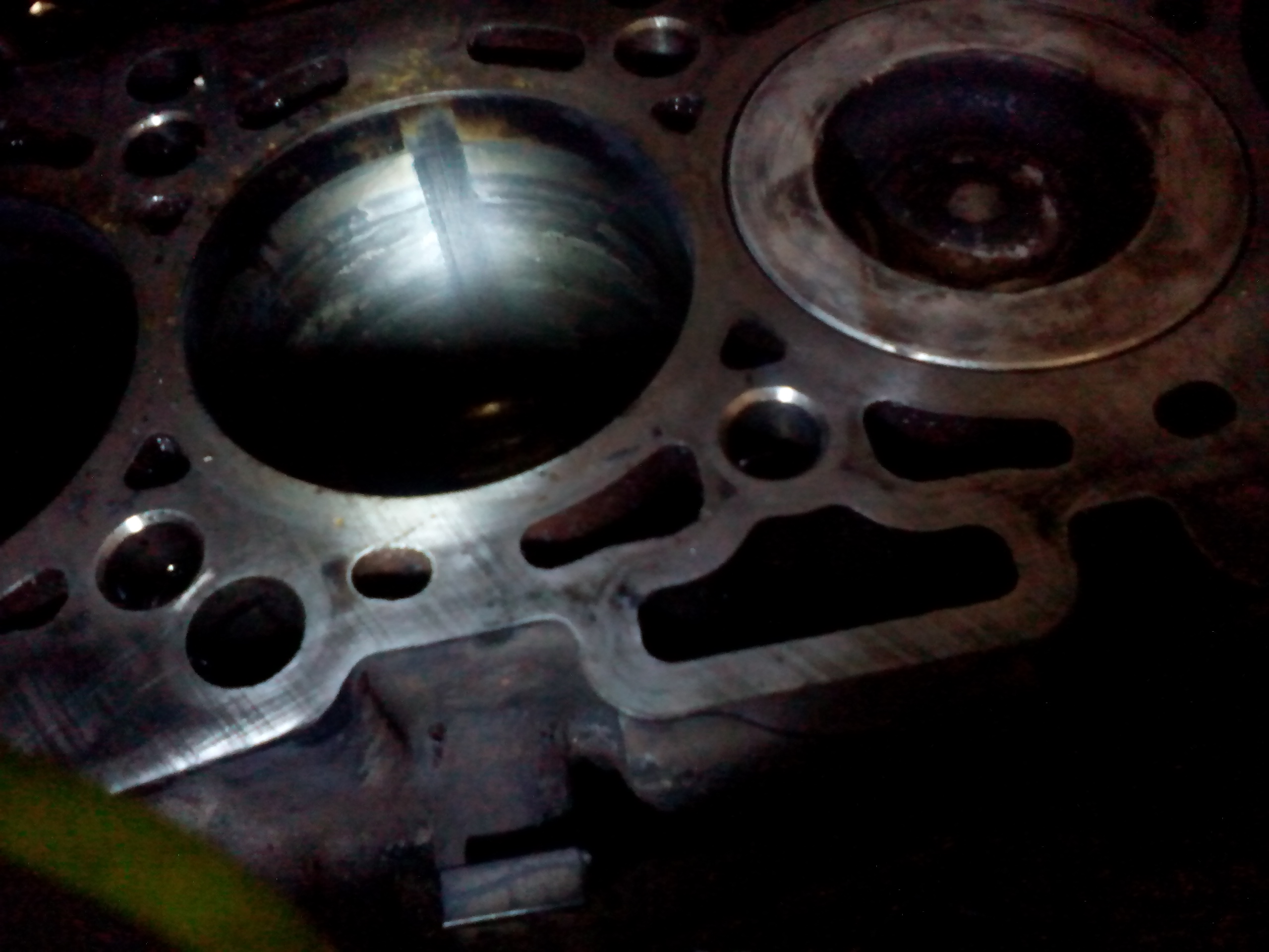

Для комрадов:

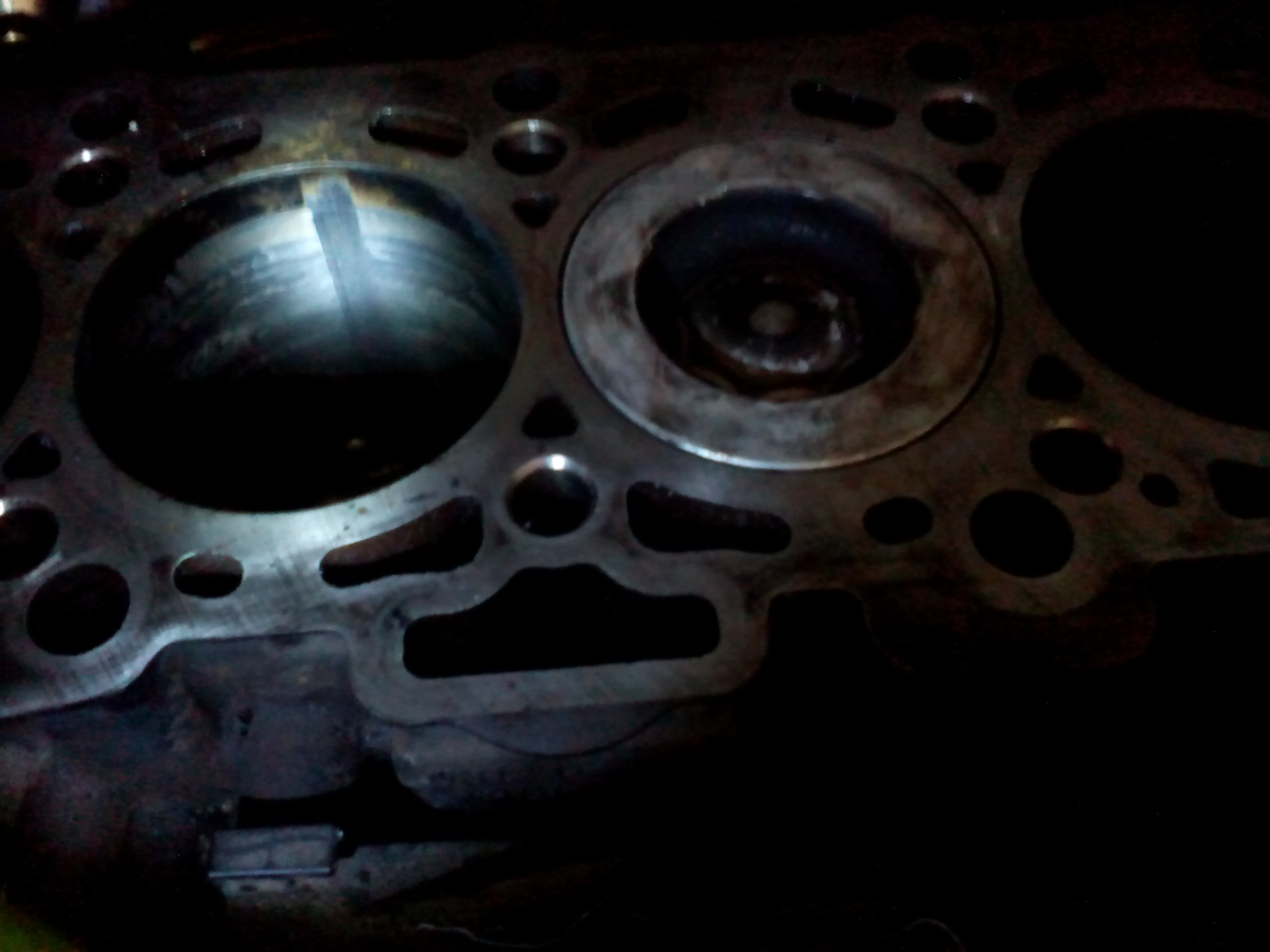

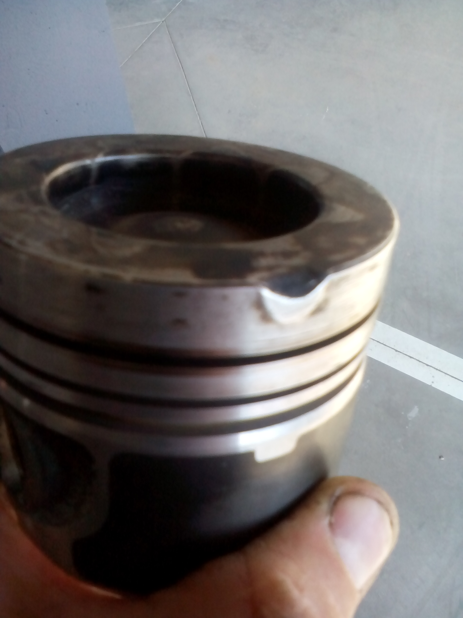

На поршне второго цилиндра была нехорошая вмятина от удара, полученная, либо от какого-то предыдущего вмешательства в мотор, либо на заводе.
Полученная выпуклость с боку поршня , натерла стенку цилиндра.
Привожу фото отчищенного от нагара поршня и зеркало поврежденного цилиндра.
Устранить полностью, всплывший косяк, в полевых условиях, было не реально. Я, лишь поправил поршень, надфилем, до окружности, убрав "шишку" и поменял кольца на новые. Т.к. по этому цилиндру мотор раньше не троил и жора масла особо не наблюдалось, то , возможно, потертость, со временем прикатается.

Kochanovol писал(а):Для комрадов:
Во-во - магистр VAG грамотнее расскажет, что он у меня сделал, так что если есть вопросы - к нему! Я могу написать только типа: обнаружил какую-то хрень, исправил, собрал, все работает! :D

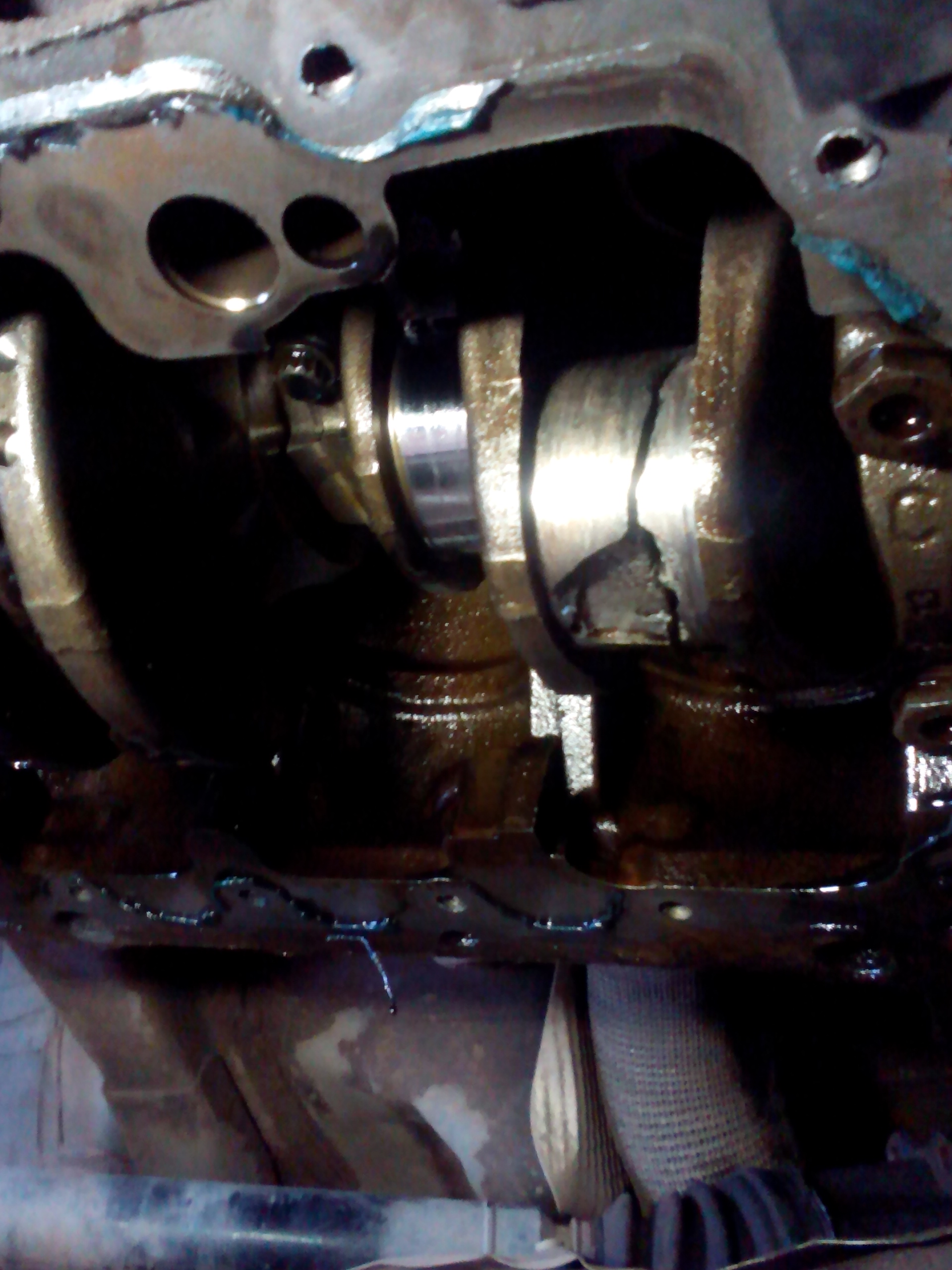

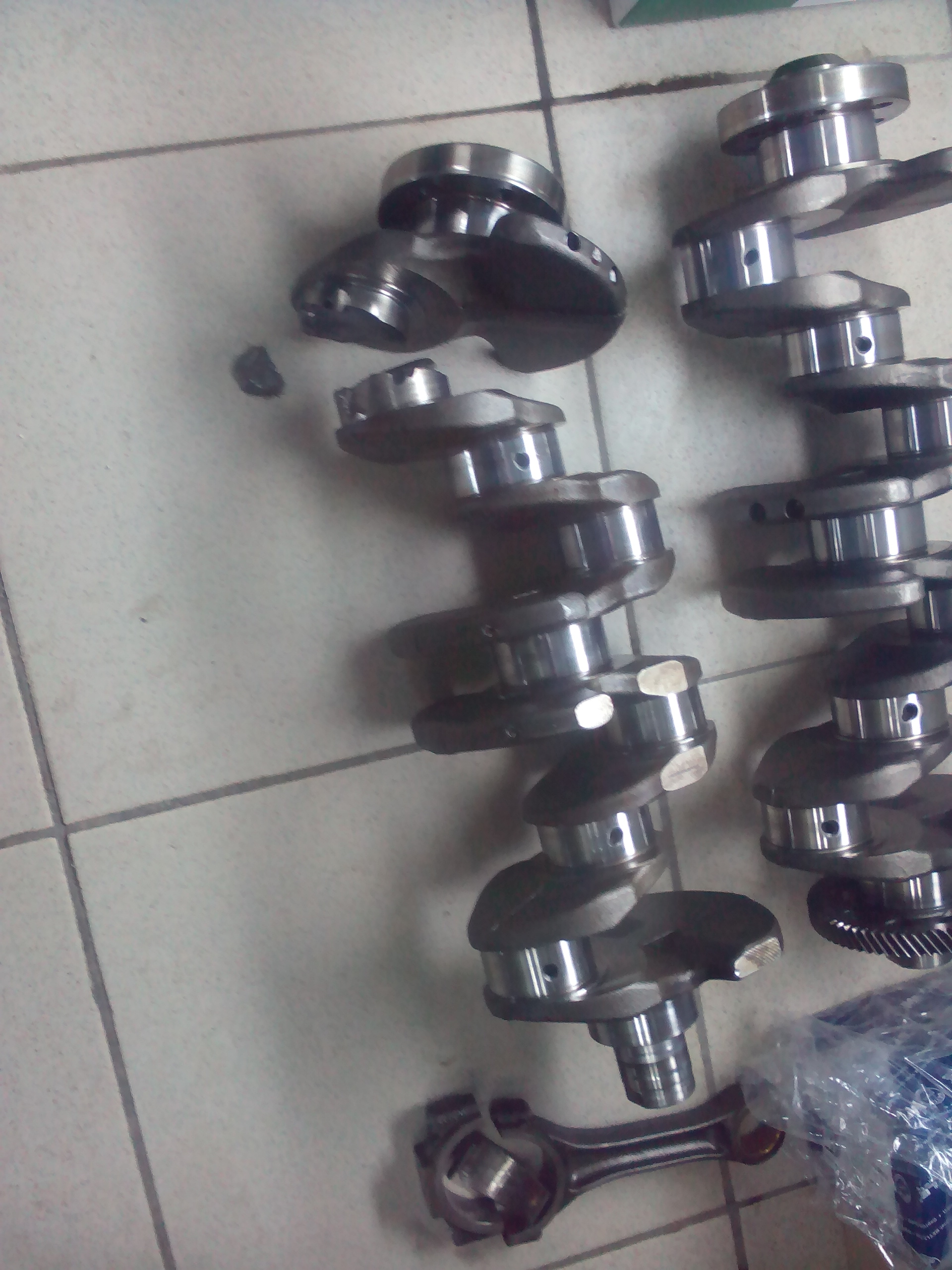

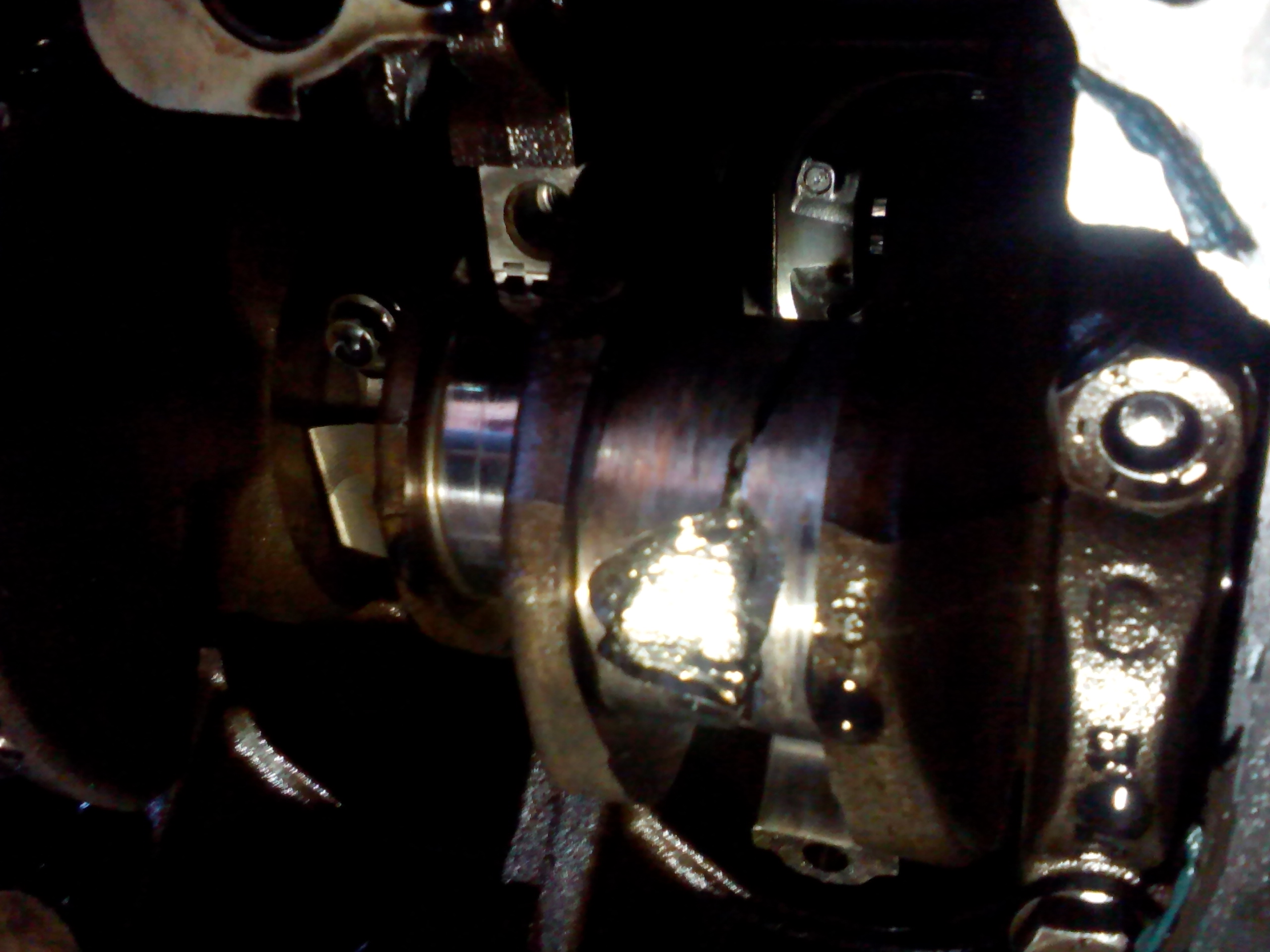

На неделе делал Туран 2.0 TDI, 2008г, двигатель BMN. В субботу уехал счастливый.
Ват такая беда была у человека:
