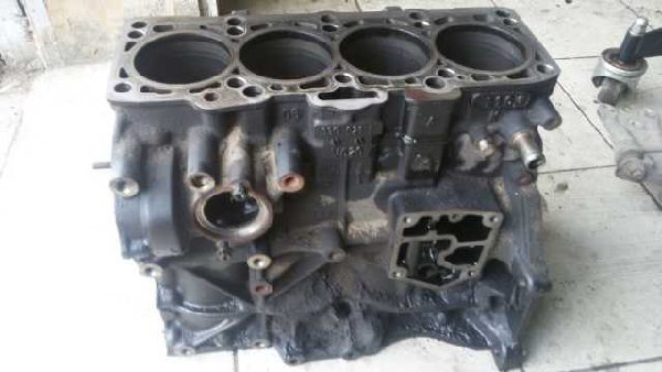

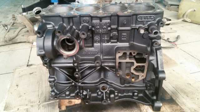

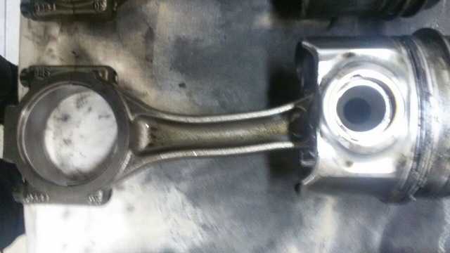

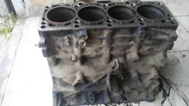

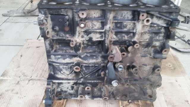

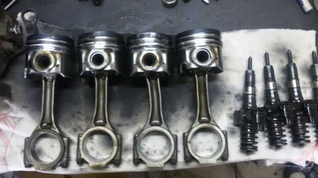

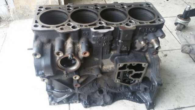

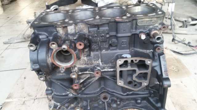

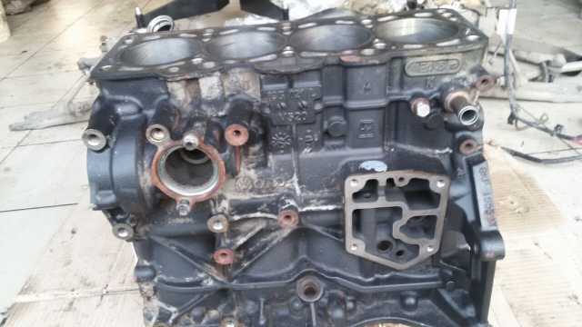

Вот и мне хоть с опозданием, но хотелось бы поведать свою очередную историю общения с Олегом. После того, как Олег переустановил форсунки на моем BKP 1,5 года назад машинка ездила без проблем, но не давал покоя синий дым на холодную (проблема была с момента покупки авто). И вот после долгих раздумий набираю Олегу и спрашиваю, когда можно приехать и получиться ли починить, на что получаю ответ: Конечно! И порцию позитива. Не буду описывать как я очутился в Ижевске, но по приезду был встречен Олегам очень радушно, мне все было объяснено и приблизительный диагноз поставлен, который в последствии и подтвердился (гнутые шатуны).
В общем весь ремонт начался с разборки и подробной дефектовки, которую Олег освещал мне посредством многочисленных фото в whats app, все проблемы были определены и озвучены и дальше собственно ремонт. Поразили сроки – от момента снятия мотора до его установки назад прошло всего 6 дней!!! Машина теперь едет на все свои силы, прошла обкатку и очень радует!!! Сомнений, что ремонт сделан высококлассно нет никаких. А особенно порадовало отношение Олега и…. цена вопроса, которая по сравнению с моим городом оооочень гуманная! В общем Олег – ты золотой человек, спасибо тебе огромное!!!!!! Фото как это было прилагаю))))

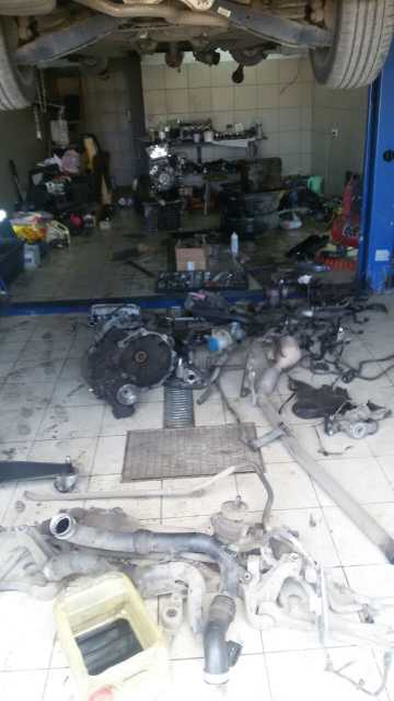

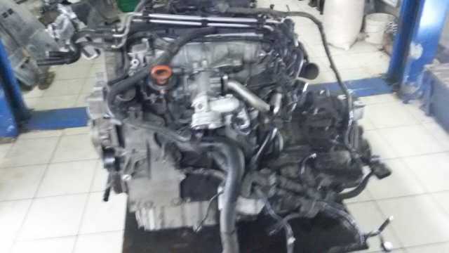

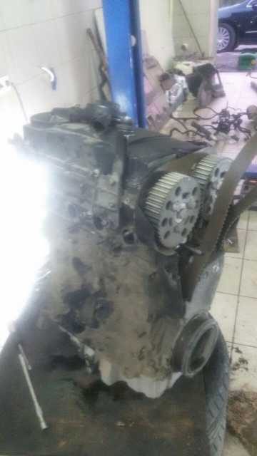

Всем добрый день! Ну вот и я волею судьбы стал обладателем пассата. Достался мне экземпляр без тнвд и форсунок, автомобиль в таком виде без движения простоял почти 2 года. Спасибо форуму, и этой теме. Олег действительно СУПЕР!!!!!! Позвонил ему, он сказал, что у него есть и форсунки и Тнвд на мой двигатель (СВАВ) . Хочется отметить человеческие качества этого супер мастера! Действительно человек с большой буквы, очень отзывчивый! Не обманет и не подведет! В наше время я думал, что таких людей больше нет.
Настал тот день когда я привез на эвакуаторе своего пациента к доктору Олегу. Он очень быстро и профессионально все установил! В процессе ремонта Олег выяснил причину по которой топливная система пришла в негодность. Все Оказалось банально и просто, в стакане топливного фильтра какой-то умник на клей момент приклеил сломанную пластмассовую пимпочку, со временем весь этот клей убил форсы и ТНВД. Когда обнаружилась проблема со стаканом топливного фильтра, времени было 7 часов вечера да еще и пятница! Олег нашел где можно купить этот стакан!!я успешно съездил за ним, когда вернулся с запчастью к Олегу времени было уже 11 часов вечера. Дальше обнаружилась еще проблема, не качает насос в баке и видимо насос малого давления который под капотом. Времени на часах уже было около часа ночи. Решили продолжить на следующий день. Утром олег сбросил мне номер топливного насоса в баке и я отправился на его поиски. (Кому интересно вот ссылка https://www.drive2.ru/l/6193866/ ). Бензонасос привез олег его мастерски минут за 15 установил! Поражает скорость работы Олега! О чудо!!! Машина завелась!!! Подключили Васю, обнаружилась еще проблема заслонки (не возвращается в нужное положение). Прошу прощения за мой технический язык, в этом я не мастер))). Из за этой заслонки загорелась спираль на панели. Времени заниматься ремонтом уже не было. Я успешно доехал на авто до дома. Теперь жду возвращения гуру Олега из Ижевска в Москву, для устранения оставшихся болячек. ОГРОМНОЕ человеческое спасибо Олег!!!!!
