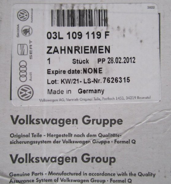

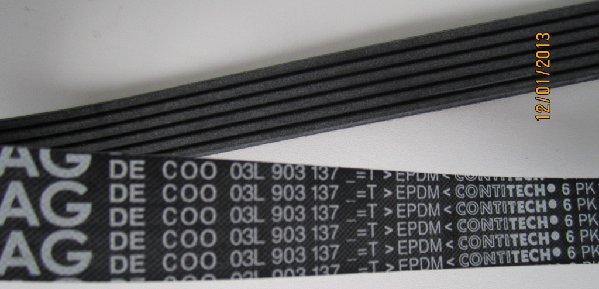

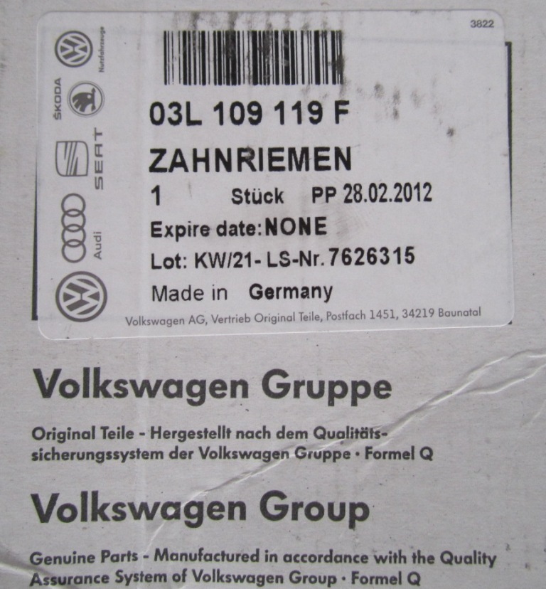

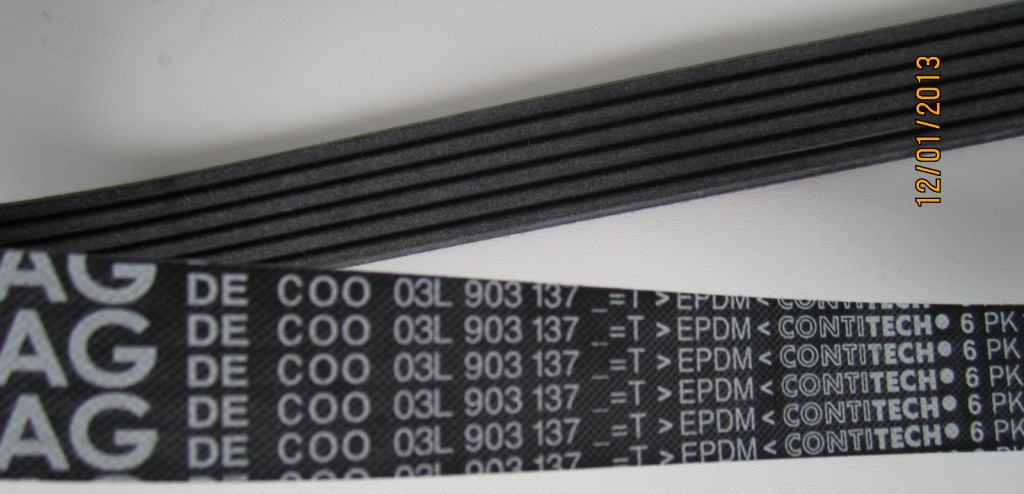

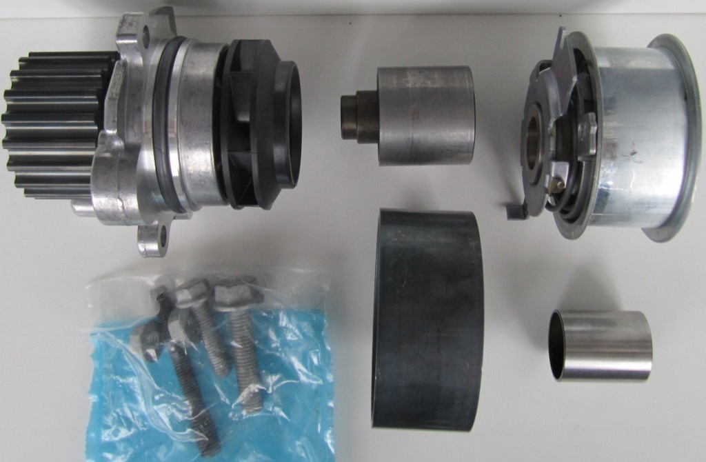

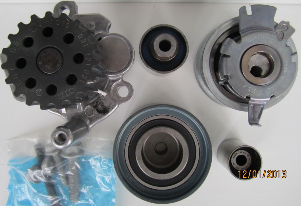

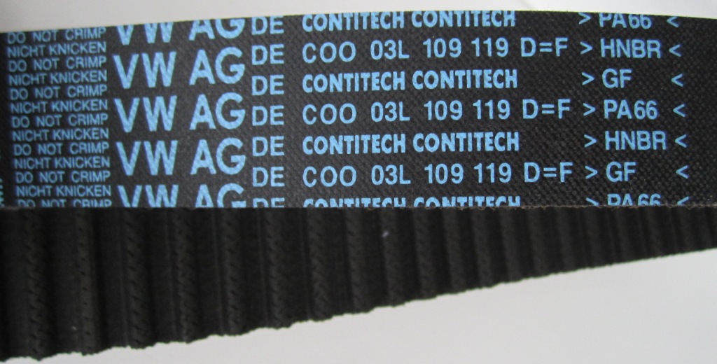

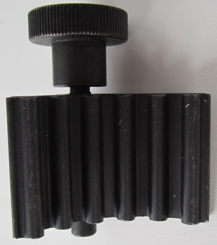

Сообщение zhareek » 12 янв 2013, 15:37
Привезли с германии стало всё в 13200 руп.
номер ГРМ
каталожные номера
ремень ГРМ
ремень генератора
приспособа т10100
помпа + ролики (профиль)
помпа + ролики
