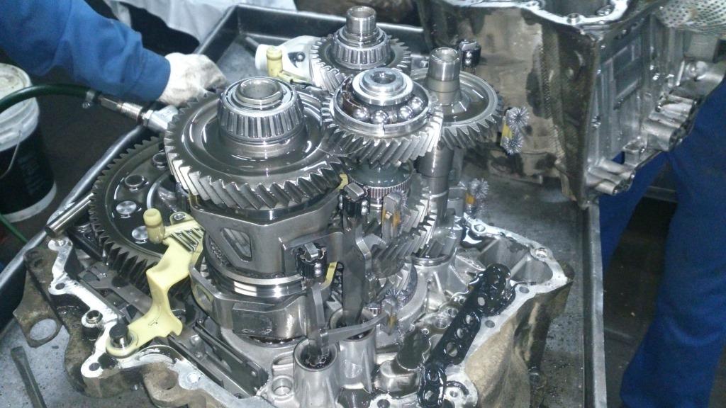

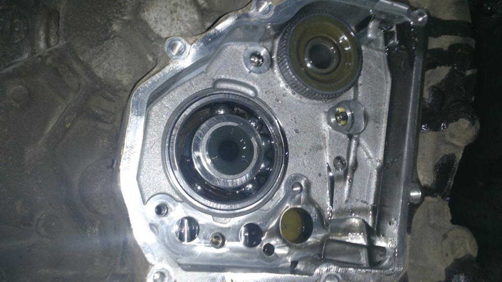

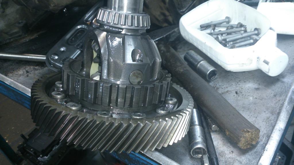

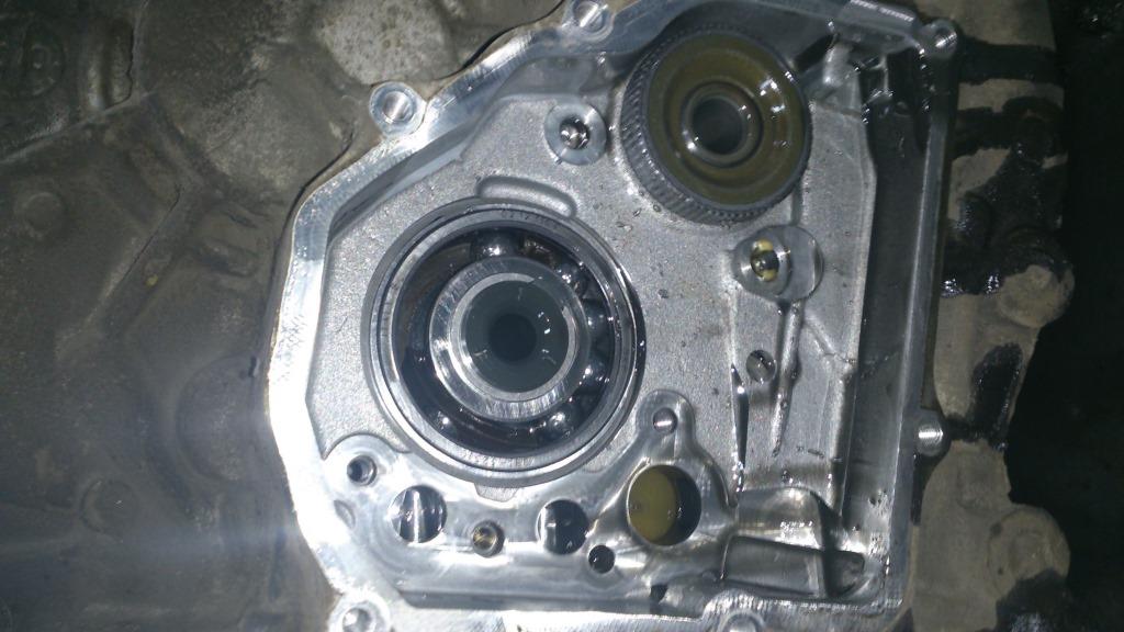

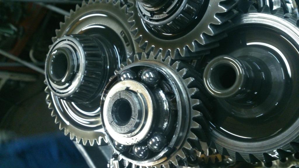

Я присутствовал при разборке КПП и делал фотки.
В итоге стоимость ремонта составила 94000 рублей. Гарантия год или 20000 км. Старыми остался только корпус, дифференциал, масляный насос и шестерни. Под замену сцепление, мехатроник, валы, синхронизаторы, некоторые подшипники.

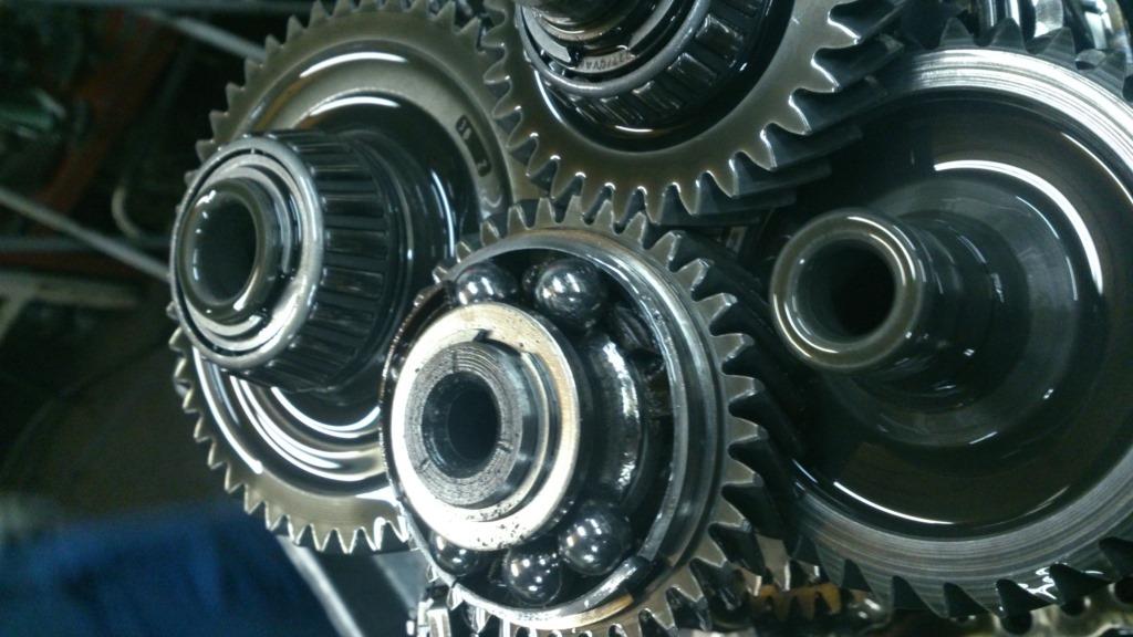

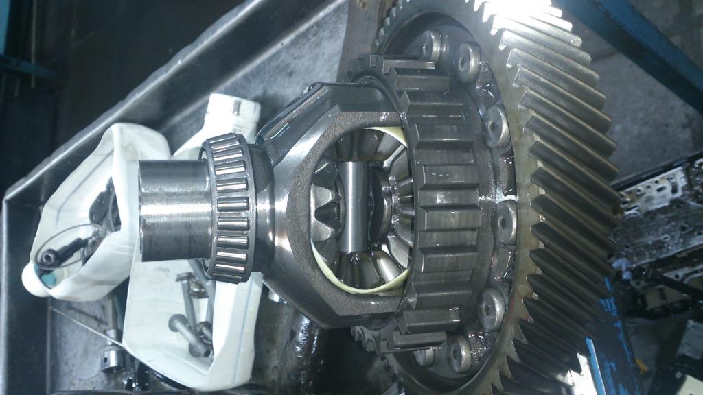

живой дифф

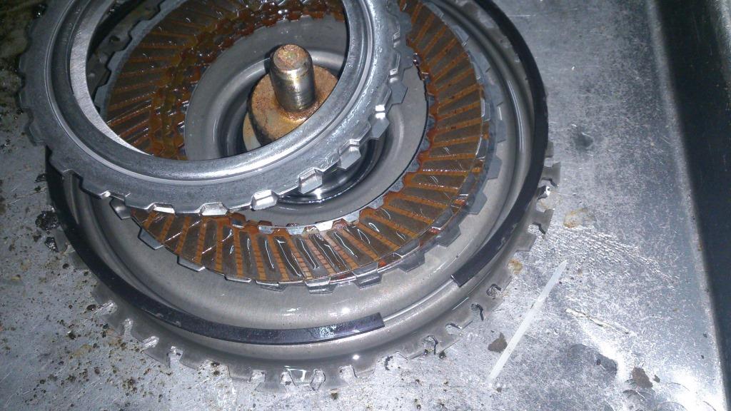

сцепление

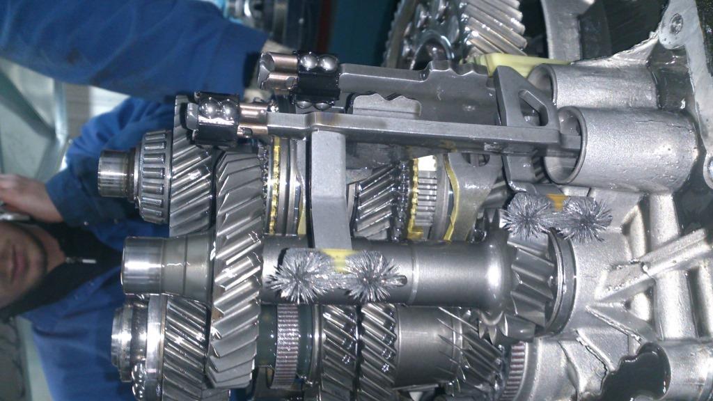

магниты вилок как ежики
опа 2
опа

располовинили коробку

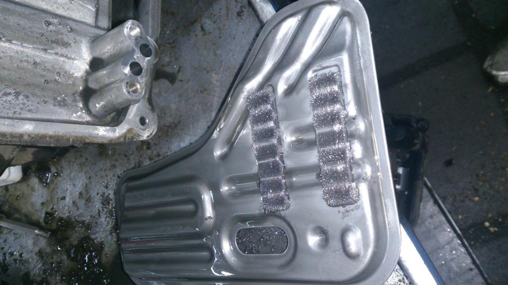

сняли еще одну крышку и увидели ....

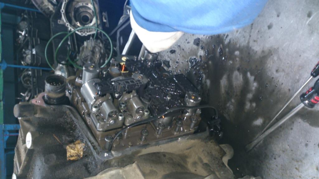

сняли крышку с мехатроника
