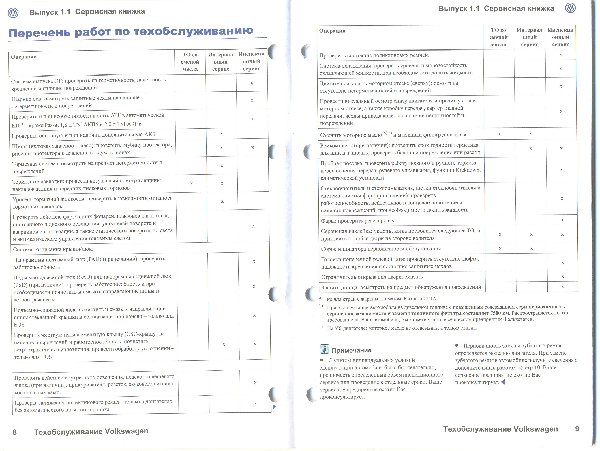

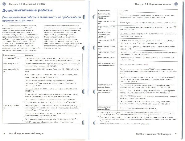

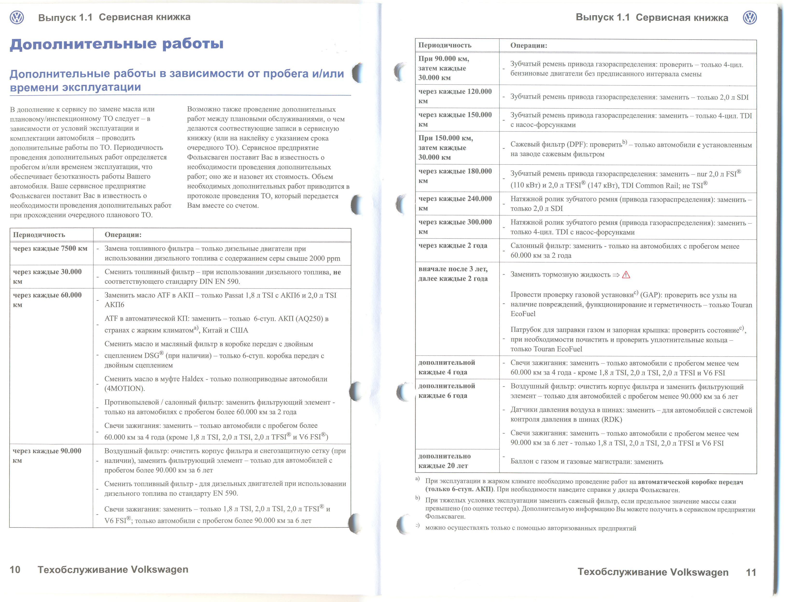

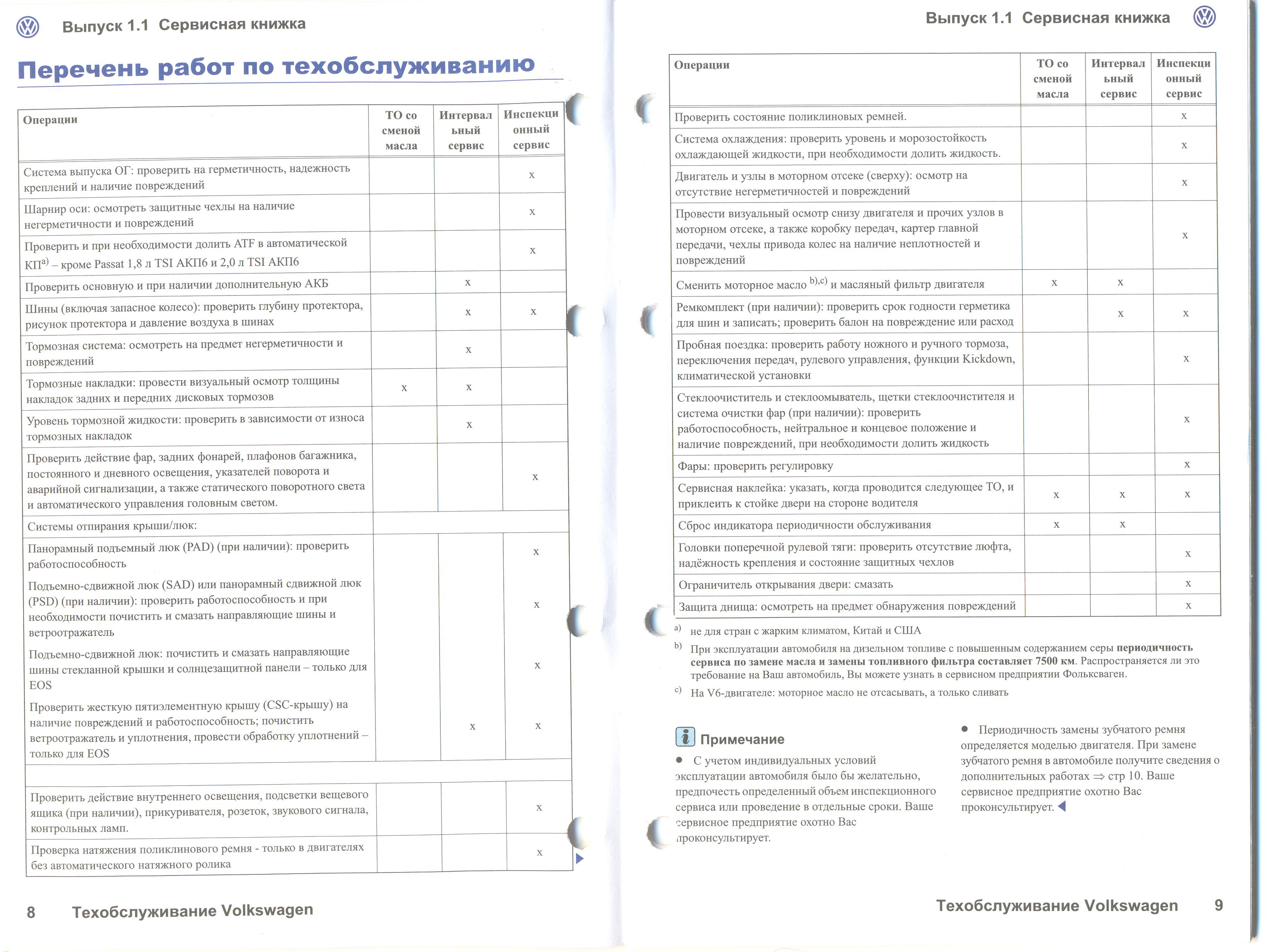

КОМРАДЫ П О М А Г И Т Е!! :o пассат 2005 года 2.0 DSG\мотор BKP. пригнан с германии сервисная книжка на каком то латинском или фиг знает каком языке, кто может вышлите регламентные работы начиная с первого ТО ПОЖАААЛУЙСТА :) СПАСИБО :)

лови, Андрюх

вопрос! а для чего тормоз жидкость менять?

писАли в кокой-то теме уже, она (жидкость) очень гигроскопична (впитывает влагу тобишь), поэтому со временем теряет свои свойства.

тормозная жидкость также как и другие жидкости, к примеру масло двигателя, со временем теряет свои свойства. Только у тормозной жидкости более длительный ресурс работы.

alekst1201
Спасибо дружище!!! :) выручил! ;)

alekst1201 писал(а):придется, я чувствую, мне опять в машину бежать, то рамку сфоткать, то книжку теперь подавай :D
Ух ты! Друг! У меня слов нет... я стеснялся попросить... у меня же тоже немецкая - ёлы-палы - сижу как этот со словарём... даже ещё и десятую часть не перевёл. А ты вот раз - и всё отсканировал! Это ж поди многим надо! Спасибище Огромное!
Как тут на форуме плюсы ставят понравившемся постам? Есть такой функционал?
