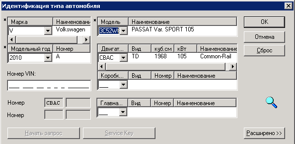

Re: Ищу сервис в Угличе, Рыбинске или Ярославле
Сообщение lens77 » 09 мар 2017, 13:59
SEAT писал(а):не знаю такого мотора :(
Ну как же:
SEAT писал(а):до ярославля можно на верёвочке дотянуть.
DSG-6 позволяет буксировку?
