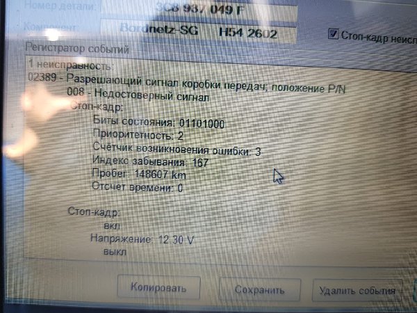

Прошу порекомендовать сервис в Москве. Пассат 1,8 Т стал не всегда заводиться , когда вставляешь ключ. и потом совсем перестал. Мои слесаря с Васей не могут понять.
Сохраняется одна ошибка 02389 Разрешающий сигнал коробки передач , поставьте в положение P/Nю А она там. Чтобы мозги у людей были не в Васе, а в голове. Уже три недели ищу спецов в Москве...

Полагаю, у вас проблема в селекторе, либо проводке от него. Вот, к примеру https://www.drive2.ru/l/508123356931818175/
Если руки из правильного места, то можно спокойно самому попробовать починить.

У меня был косяк, что от рычага уходил тросик в подкапотное пространство и под воздушным фильтром прижимался некой пластиной, которая соскочила и пропала.
Так вот, мозги снимали положение рычага с датчика самого переключателя плюс с этого тросика. Показания не совпадали, мозги сходили с ума.
