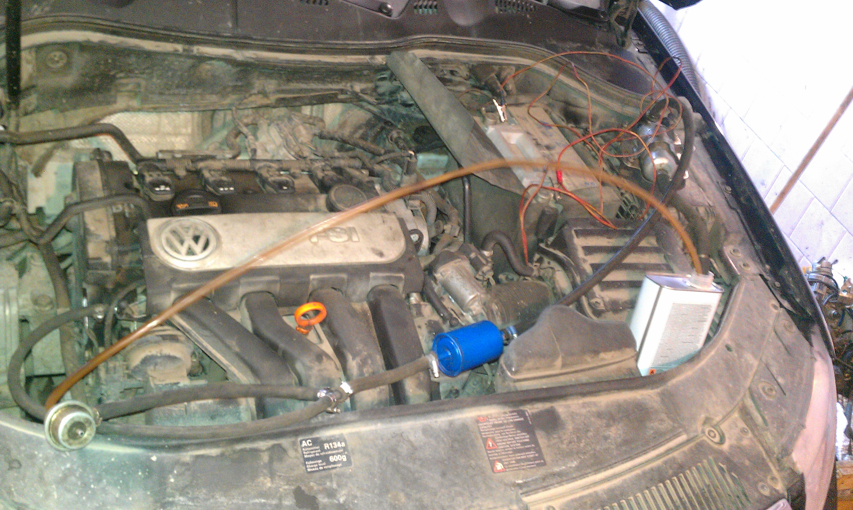

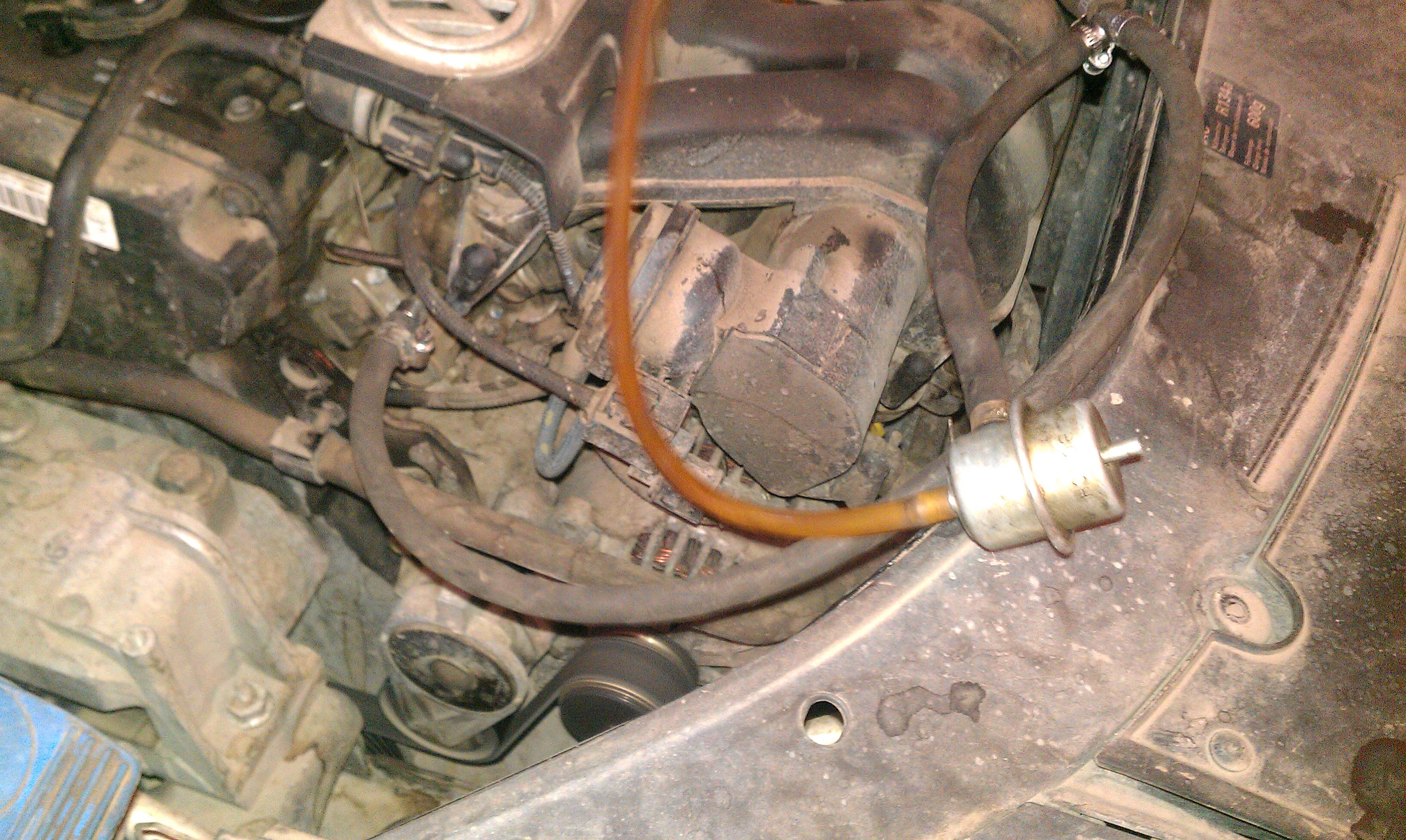

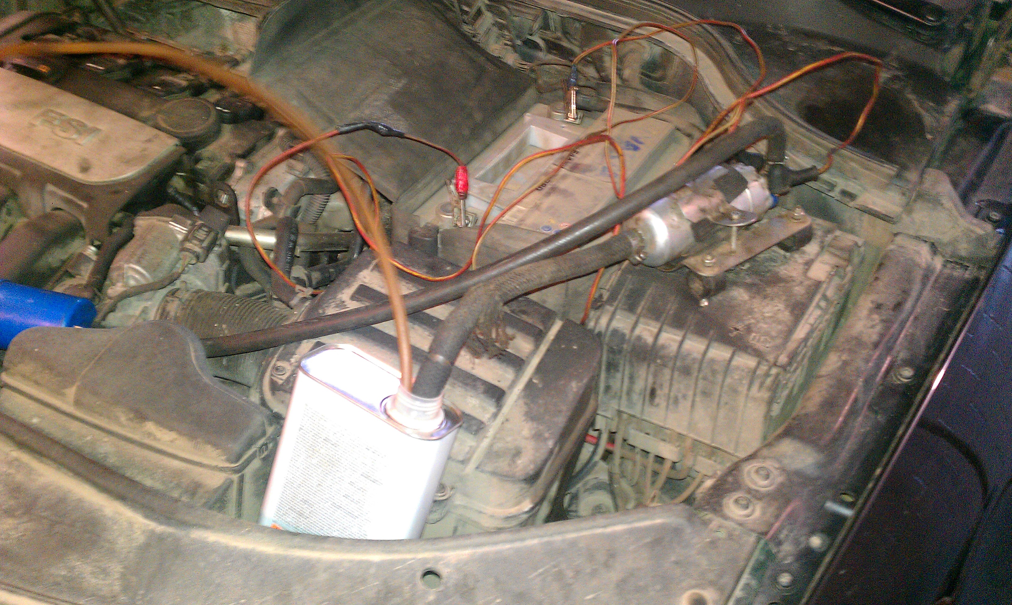

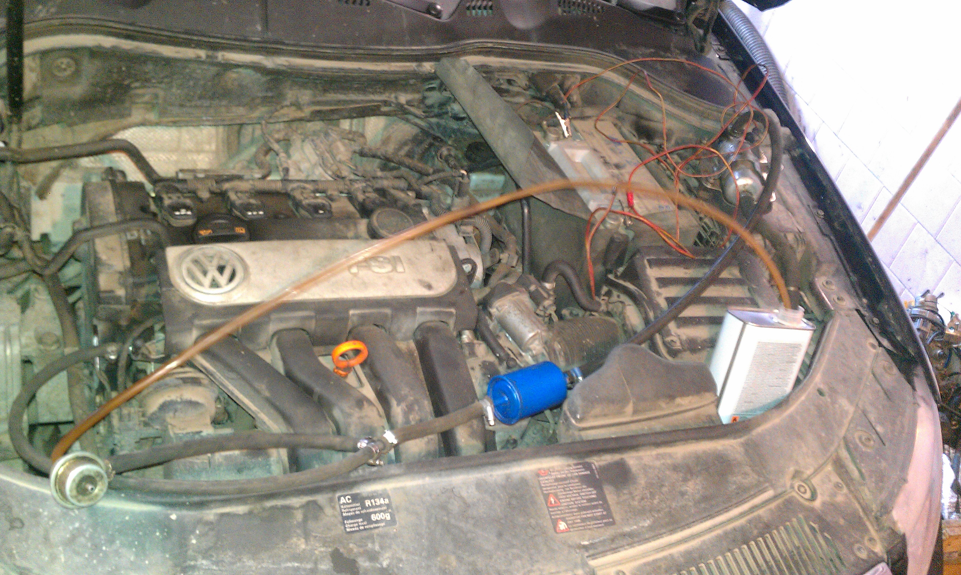

Сообщение azarov » 14 апр 2012, 21:40
Как мне мыли...
