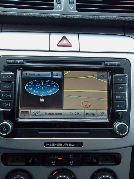

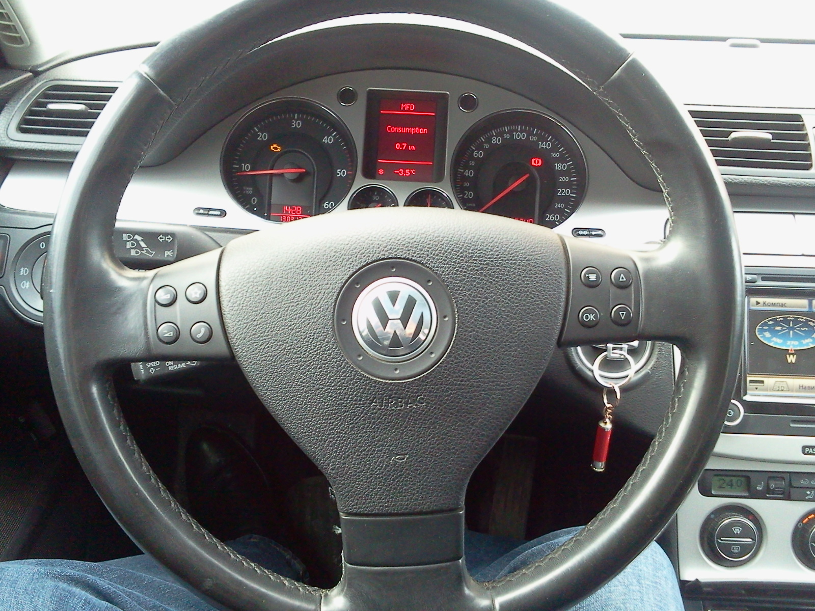

Подскажите, пожалуйста, купил В6-универсал,2,0 TDi 2008г.в.(третий день как езжу) не работают кнопки слева на руле(что отвечают за музыку) с права все хорошо. Проигрыватель стоит с DVD и навигацией(маркировку не знаю) так же проигрыватель сам автоматически выключается(наверное уходит в спящий режим) через полчаса работы.Помогите советом, как быть. ехать к ОД или можно самому исправить?
2.0 TDi 2008г. CBAB WVWZZZ3CZ9E005695

Реваль писал(а):Подскажите, пожалуйста, купил В6-универсал,2,0 TDi 2008г.в.(третий день как езжу) не работают кнопки слева на руле(что отвечают за музыку) с права все хорошо. Проигрыватель стоит с DVD и навигацией(маркировку не знаю) так же проигрыватель сам автоматически выключается(наверное уходит в спящий режим) через полчаса работы.Помогите советом, как быть. ехать к ОД или можно самому исправить?
1. Друзья, пишите ваш город, ничего страшного от этого не случится.
2. Если не можете точно определить навигации, штатная или китайская,
высылайте фото чуда на почту.
справа кнопки тоже отвечают за музыку и навигацию, на панели приборов отображаются треки/радиостанции
и навигационные подсказки?

Сообщение Реваль » 13 мар 2013, 16:28
и навигационные подсказки?[/quote]
г. Казань. на панели приборов треки не отображаются.

Сообщение iridium » 13 мар 2013, 17:08
откодируйте магнитолу через диагностику.
проверьте чтобы в " списке оборудования" 19 блока была отмечена " навигационная система"
в 37 блоке в кодировании 7 бита должны быть 00
магнитолу перезагрузить

Сообщение Реваль » 13 мар 2013, 17:31
iridium писал(а):
это нужно сделать через кабель? к сожалению пока не купил(((

Сообщение iridium » 13 мар 2013, 19:17
Реваль писал(а):это нужно сделать через кабель? к сожалению пока не купил(((
только через кабель....
можно поискать одноклубников в вашем городе со шнурком здесь,
или на вашем "das tatarstan" уж точно найдется человек со шнурком....
ну или можно на крайний случай озадачиться прибретением....
